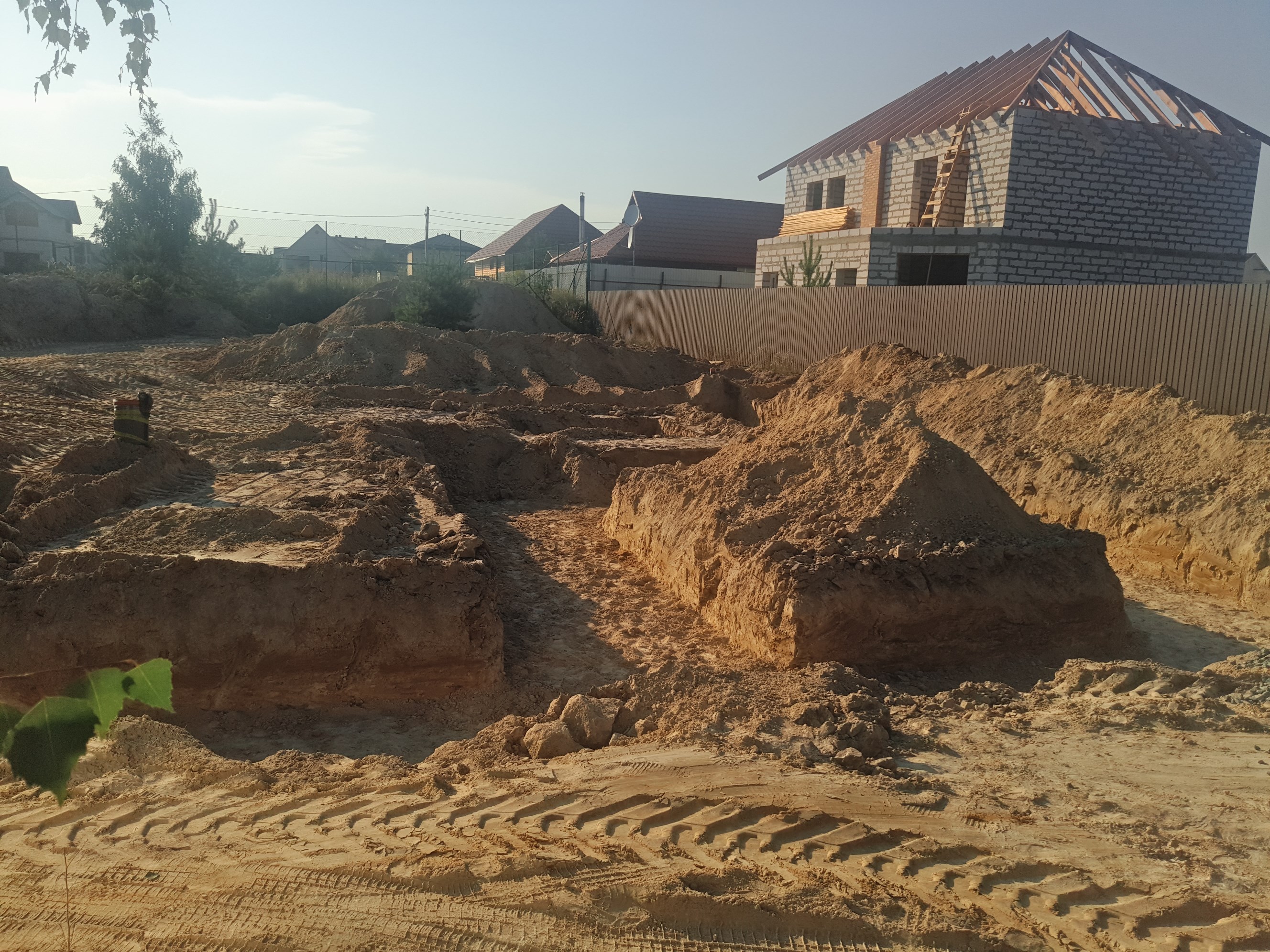

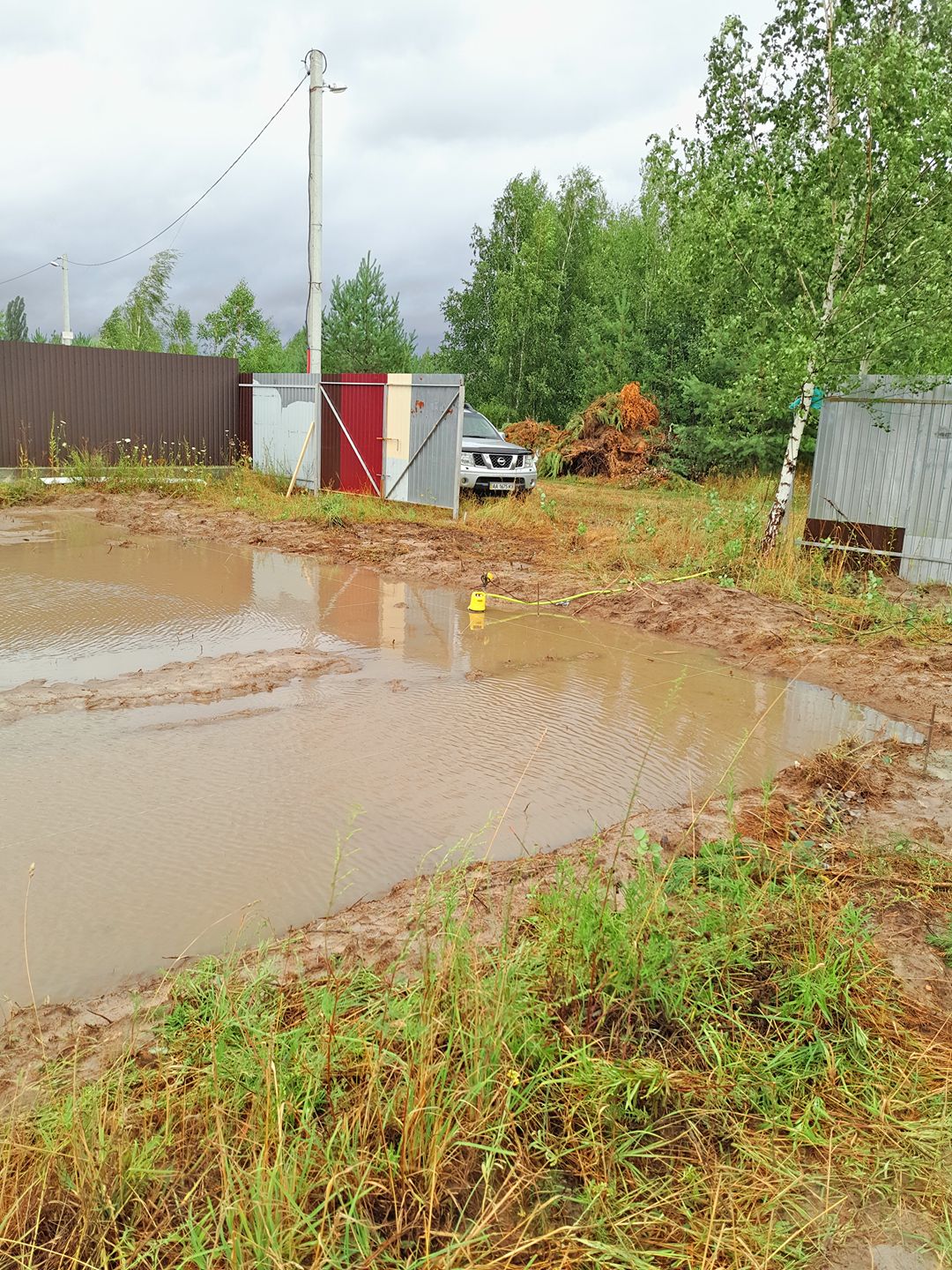

standov Опубліковано: 31 липня 2017 Автор Поділитись Опубліковано: 31 липня 2017 По прогрессу: 1) В Ворзеле выпала какая-то месячная норма осадков, раскопанное пятно залило на 20см в высоту водой. получилось вполне себе 30м 4 дорожки бассейн )) Все воскресенье выкачивал дренажником. Сам дренажник уже не раз отработал свои деньги и срок, тьфу-тьфу 2) Сегодня начали копать под ГО траншеи, по Ворзельской глине получается что бобкат за мену 8 часов может выкопать метров 15 шириной 30-40см и глубиной 2м. Морально настроен на 4 смены Посилання на коментар Поділитися на інших сайтах More sharing options...
digor_ua Опубліковано: 31 липня 2017 Поділитись Опубліковано: 31 липня 2017 По прогрессу: 1) В Ворзеле выпала какая-то месячная норма осадков, раскопанное пятно залило на 20см в высоту водой. получилось вполне себе 30м 4 дорожки бассейн )) Все воскресенье выкачивал дренажником. Сам дренажник уже не раз отработал свои деньги и срок, тьфу-тьфу 2) Сегодня начали копать под ГО траншеи, по Ворзельской глине получается что бобкат за мену 8 часов может выкопать метров 15 шириной 30-40см и глубиной 2м. Морально настроен на 4 смены А как потом в таких траншеях трубы собирать? Там жеж, извиняюсь, ни стать, не пернуть по человечески Посилання на коментар Поділитися на інших сайтах More sharing options...
standov Опубліковано: 31 липня 2017 Автор Поділитись Опубліковано: 31 липня 2017 А как потом в таких траншеях трубы собирать? Там жеж, извиняюсь, ни стать, не пернуть по человечески А зачем там пертеть ) На самом деле там вполне все должно получиться, да места катастрофически мало но визуально для меня-дрыща достаточно. И так 50 кубов грунта получается вынять, больше мне просто негде разместить. Ну и трубы будут крупно-узловым методом собираться, коллекторы на верху будут собираться и опускаться на тросах, я "перемычки" уж буду как-то извиваться Посилання на коментар Поділитися на інших сайтах More sharing options...
digor_ua Опубліковано: 31 липня 2017 Поділитись Опубліковано: 31 липня 2017 А зачем там пертеть ) На самом деле там вполне все должно получиться, да места катастрофически мало но визуально для меня-дрыща достаточно. И так 50 кубов грунта получается вынять, больше мне просто негде разместить. Ну и трубы будут крупно-узловым методом собираться, коллекторы на верху будут собираться и опускаться на тросах, я "перемычки" уж буду как-то извиваться Эээ Тоже думал что там нечего собирать, но вот понаблюдал процесс борки вживую. Итого по мотивам моих наблюдений полуачется: Поле рытья трактором на дне котлована осталс слой глины, да и подровнять его надо было. Делалось вручную, ибо жсбишка вылизать поверхность под ноль неспообна. То то мне подсказывает что с канавами си операция будет наиного эпичней. Можно конечно и забить, но есть шанс что труба криво ляжет и не будет правильного сливп конденсата тзза неровностей канавы Как оказалось день так на четвертый стенки котловпна начали постепенно обвпливаться собственно в котлован. Ну тут в принципе что мешало, то откидывлось руками. С траншеями осыпание тенок только может добавиь эпичности поисходящему. Под трубами трамбовали слой песка, как это делать в узкой траншее..... ну мытьсч наверно прийдетсч долго.... Сама сборка труб заняла дня три. При этом проблемы с местом не было. Но очень много времени заняло выставление уклона труб с подсыпкой песка под трубы. Ну и самое интересное: длина раструба у тпубы шото около 20 см. То есть надо чтобы в мере соединенич трубы было сантиметров 25 сободного протранства. В условиях траншеи в 30-40 см это будет знатный секс Посилання на коментар Поділитися на інших сайтах More sharing options...
standov Опубліковано: 31 липня 2017 Автор Поділитись Опубліковано: 31 липня 2017 Эээ Тоже думал что там нечего собирать, но вот понаблюдал процесс борки вживую. Итого по мотивам моих наблюдений полуачется: Поле рытья трактором на дне котлована осталс слой глины, да и подровнять его надо было. Делалось вручную, ибо жсбишка вылизать поверхность под ноль неспообна. То то мне подсказывает что с канавами си операция будет наиного эпичней. Можно конечно и забить, но есть шанс что труба криво ляжет и не будет правильного сливп конденсата тзза неровностей канавы Как оказалось день так на четвертый стенки котловпна начали постепенно обвпливаться собственно в котлован. Ну тут в принципе что мешало, то откидывлось руками. С траншеями осыпание тенок только может добавиь эпичности поисходящему. Под трубами трамбовали слой песка, как это делать в узкой траншее..... ну мытьсч наверно прийдетсч долго.... Сама сборка труб заняла дня три. При этом проблемы с местом не было. Но очень много времени заняло выставление уклона труб с подсыпкой песка под трубы. Ну и самое интересное: длина раструба у тпубы шото около 20 см. То есть надо чтобы в мере соединенич трубы было сантиметров 25 сободного протранства. В условиях траншеи в 30-40 см это будет знатный секс Вообще пока траншея получается ровная и и весьма плоская, и у меня всекрутится именно вокруг того что это траншея, что нам мешает то нам поможет, теоретически, притрамбовываю грунт ножной доской-рычагом символически, натягиваю горизонтали, от них отвесом делаю десяток реперов , уровни я на листике просчитал, вероятно бруски деревянные, на них кладу трубы, у меня получается выставленный наклон, проверяю проливкой что уклон есть, тут главное если его не окажется, будет хуже)) далее засыпаю символически и крепко проливаю сверху водой, по идее гразь-супесь зальёт и подопрет трубу снизу. Но вообще это все конечно теория, на практике будет не сладко, но я оптимист, пока меня радует что траншея получается качественнее чем я ожидал, заслуга грунта видимо Добавлено через 14 минут Ну и не написал - кусками порезанного арматуры анкерю трубы к стенкам траншей что-бы "не всплывали" и более-менее не меняли положение Посилання на коментар Поділитися на інших сайтах More sharing options...

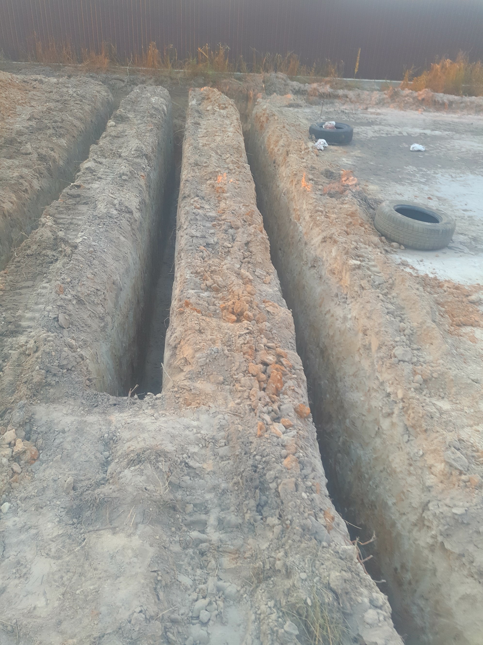

standov Опубліковано: 2 серпня 2017 Автор Поділитись Опубліковано: 2 серпня 2017 Готово больше половины траншей, копается бобкетом очень тяжело, сегодня применили лом для разбивания куска "грунта". Бобкет цепляет но не всегда хватает веса что-бы оторвать. При изначальном эстимейте в 2 смены копаем третью и еще завтра по плану целый день. 1 Посилання на коментар Поділитися на інших сайтах More sharing options...

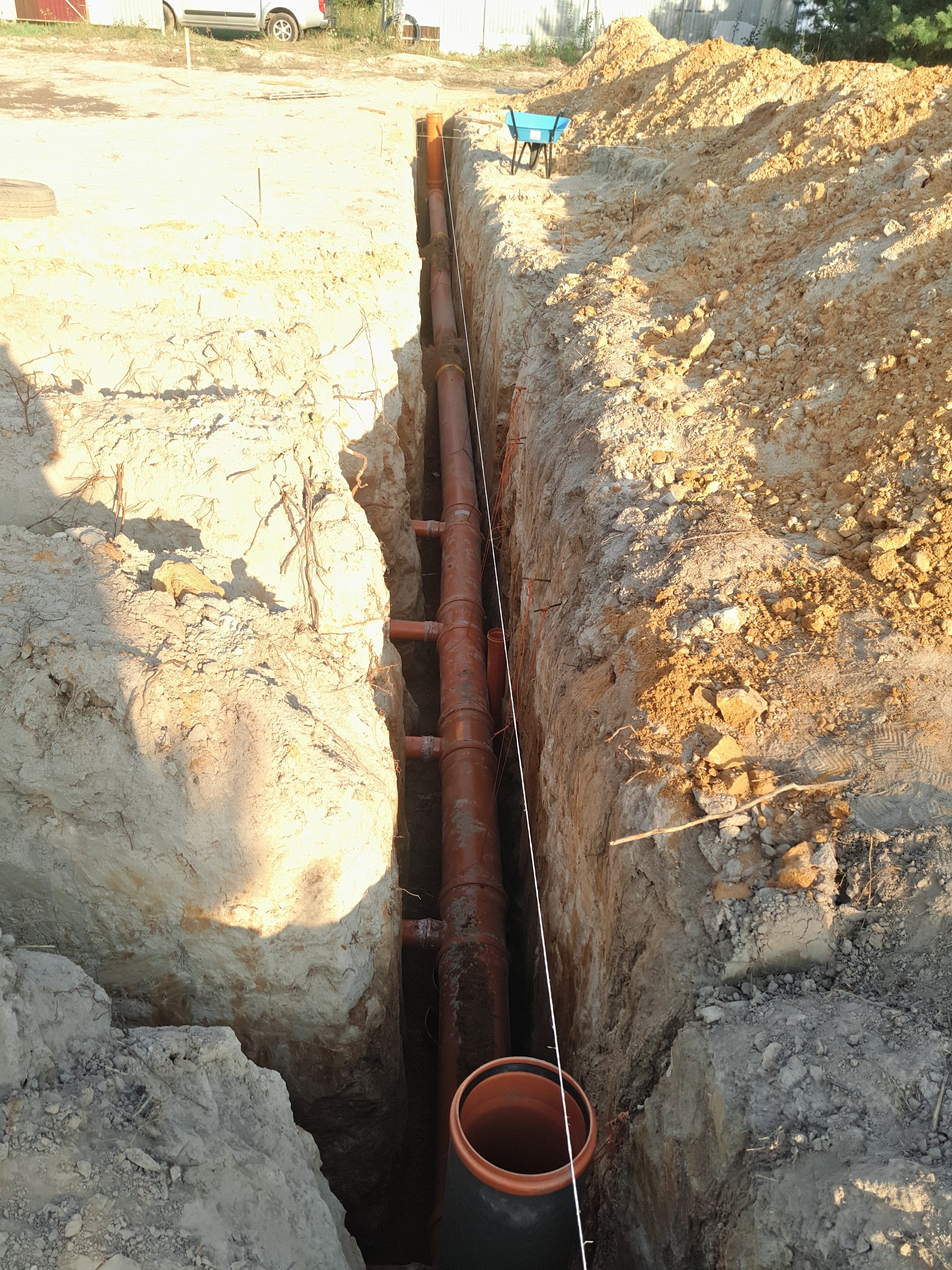

standov Опубліковано: 11 серпня 2017 Автор Поділитись Опубліковано: 11 серпня 2017 Несмотря на некоторый скепсис отдельных форумчан я за два дня таки положил все трубы и начал их прикапывать ) Процесс ручного прикапывания идет крайне муторно долго и тяжело потому как выкопали местами слишком глубокие траншеи. В целом конструкция получилась 60мп 110 трубы и 24мп 250й трубы + промывочные ревизии. Методом галимой математики, через площадь поверхности получается эквивалент 63мп "классической" для ГО 200 трубы. В конструкции два герметичных колодца под конденсат, две "нижние точки" - все сделано для простоты реализации и эффективности Далее завтра/послезавтра я прикапываю, проливаю, прокладываю проводку (решил пробросить 3*1.5 + FTP) и в понедельник тракторець дозакапывает и стартуем фундамент Посилання на коментар Поділитися на інших сайтах More sharing options...

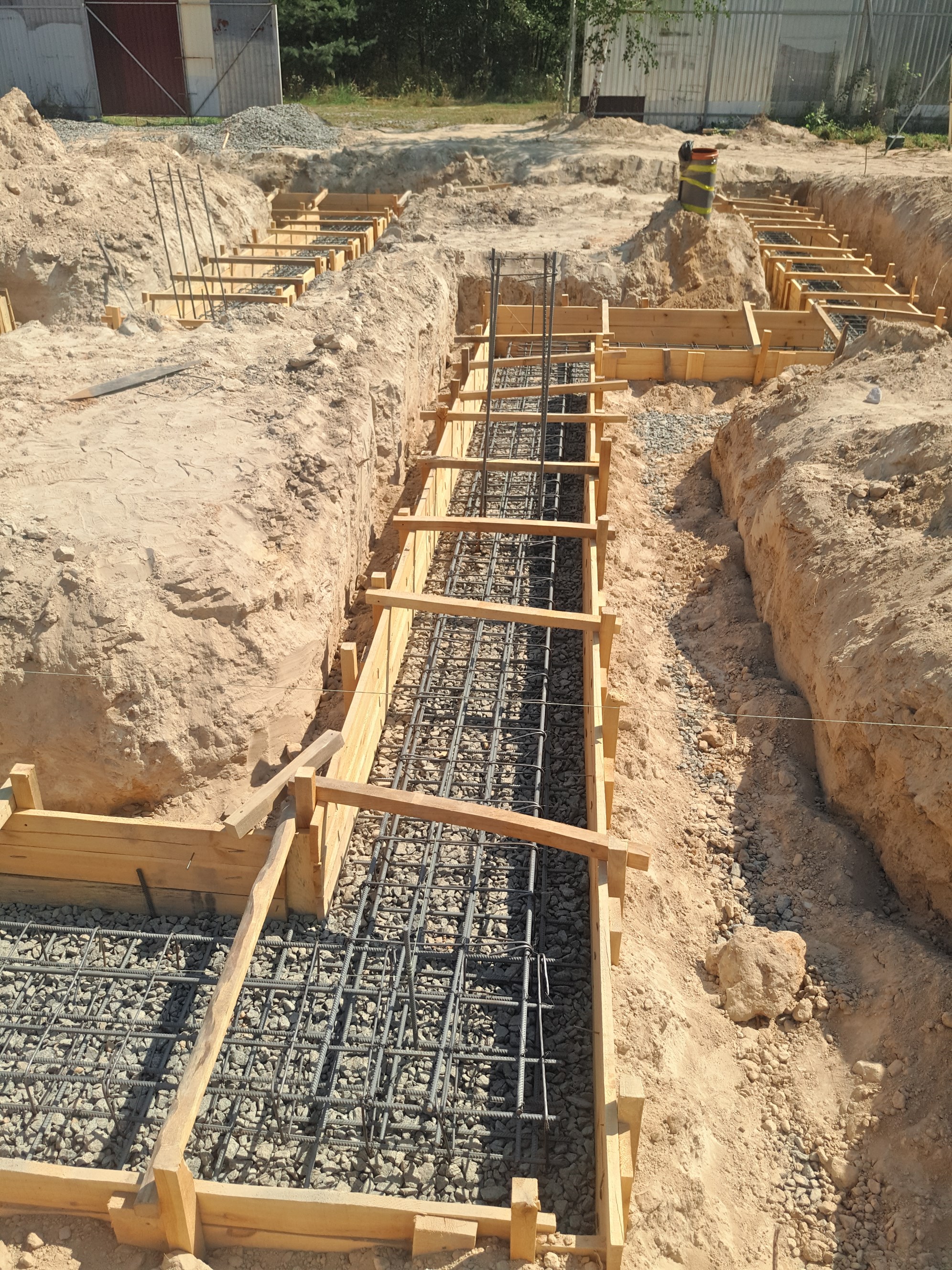

standov Опубліковано: 21 серпня 2017 Автор Поділитись Опубліковано: 21 серпня 2017 Навязали арматуру армо-пояса, сегодня ждем заливку бетона. Подбетонку изначально решили не делать - грунт очень плотный, дом не большой, решили обойтись щебнем и копийочка до копийочки Посилання на коментар Поділитися на інших сайтах More sharing options...
digor_ua Опубліковано: 23 серпня 2017 Поділитись Опубліковано: 23 серпня 2017 Навязали арматуру армо-пояса, сегодня ждем заливку бетона. Подбетонку изначально решили не делать - грунт очень плотный, дом не большой, решили обойтись щебнем и копийочка до копийочки А сколько глубина ленты? Вроде как меньше метра? Посилання на коментар Поділитися на інших сайтах More sharing options...
standov Опубліковано: 23 серпня 2017 Автор Поділитись Опубліковано: 23 серпня 2017 А сколько глубина ленты? Вроде как меньше метра? От уровня грунта примерно 1-10, это снато 30 см "плодородного" ступенькой потому кажется что мелко Посилання на коментар Поділитися на інших сайтах More sharing options...

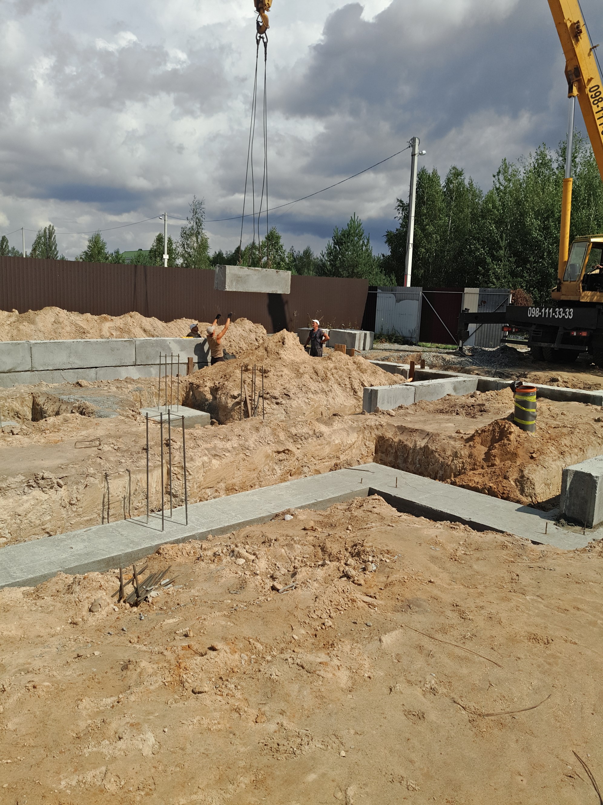

standov Опубліковано: 23 серпня 2017 Автор Поділитись Опубліковано: 23 серпня 2017 Установка ФБС по карте, геометрия блоков отвратительная к слову, +-3 см в разные стороны, ребята подбирают одинаковые для выдерживания наружной вертикали, с верхом уже видно что будет больше мороки Посилання на коментар Поділитися на інших сайтах More sharing options...

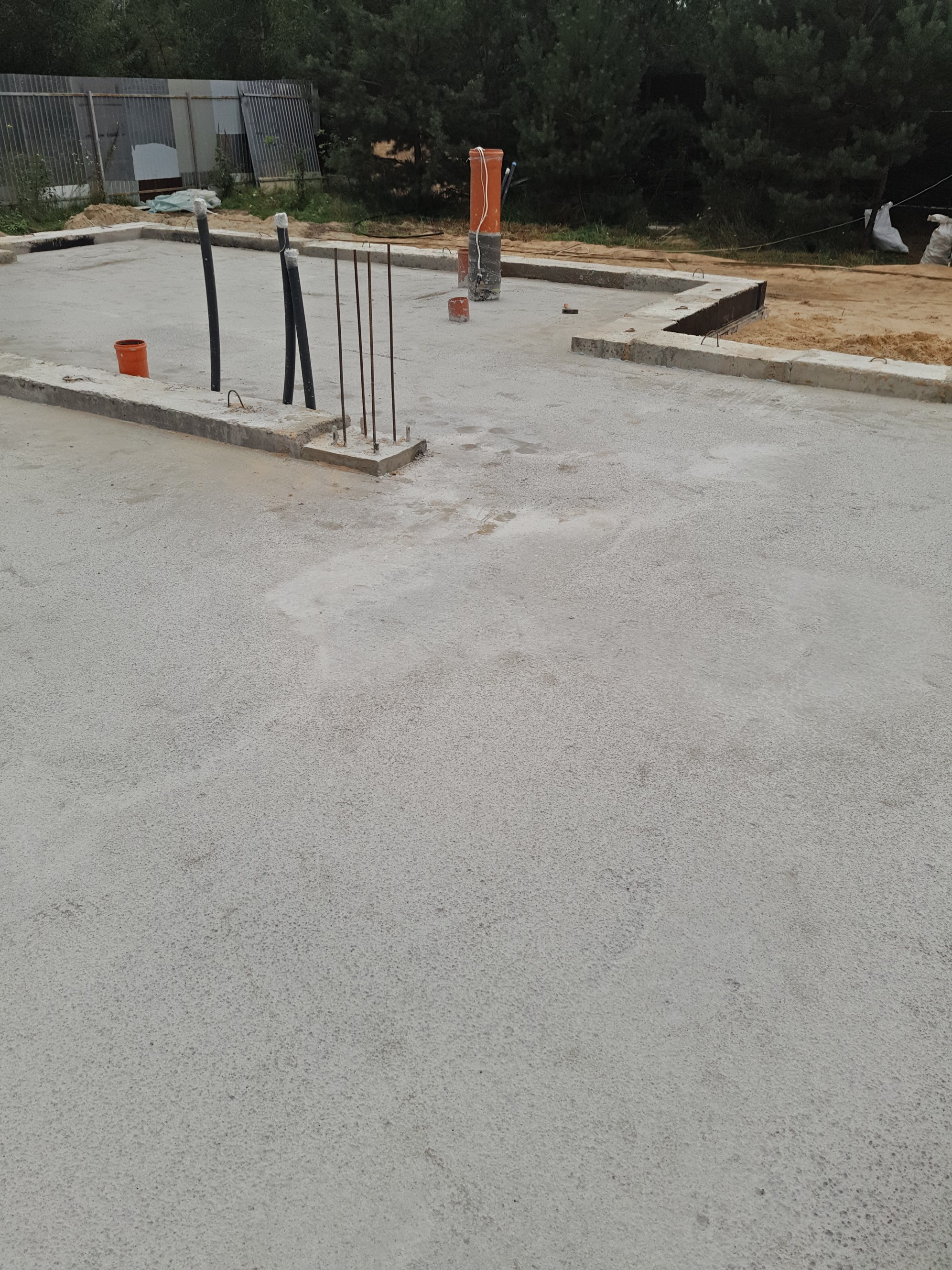

standov Опубліковано: 5 вересня 2017 Автор Поділитись Опубліковано: 5 вересня 2017 Все, на этот год работы по коробке закончены ) Результат на 4+, смета не превышена, в срок уложились ) Далее промою ГО керхером с хлором, немного погребусь на территории - почищу деревца и будем добивать проект отопления/вентиляции. С весны надеюсь продолжать дальше. Из промежуточных выводов - очень правильно что мы переехали из Киева в Ворзель заранее, бывали дни когда я по три раза на объект ездил, в случае езды из Киева в рабочие дни это просто нереально 1 Посилання на коментар Поділитися на інших сайтах More sharing options...
