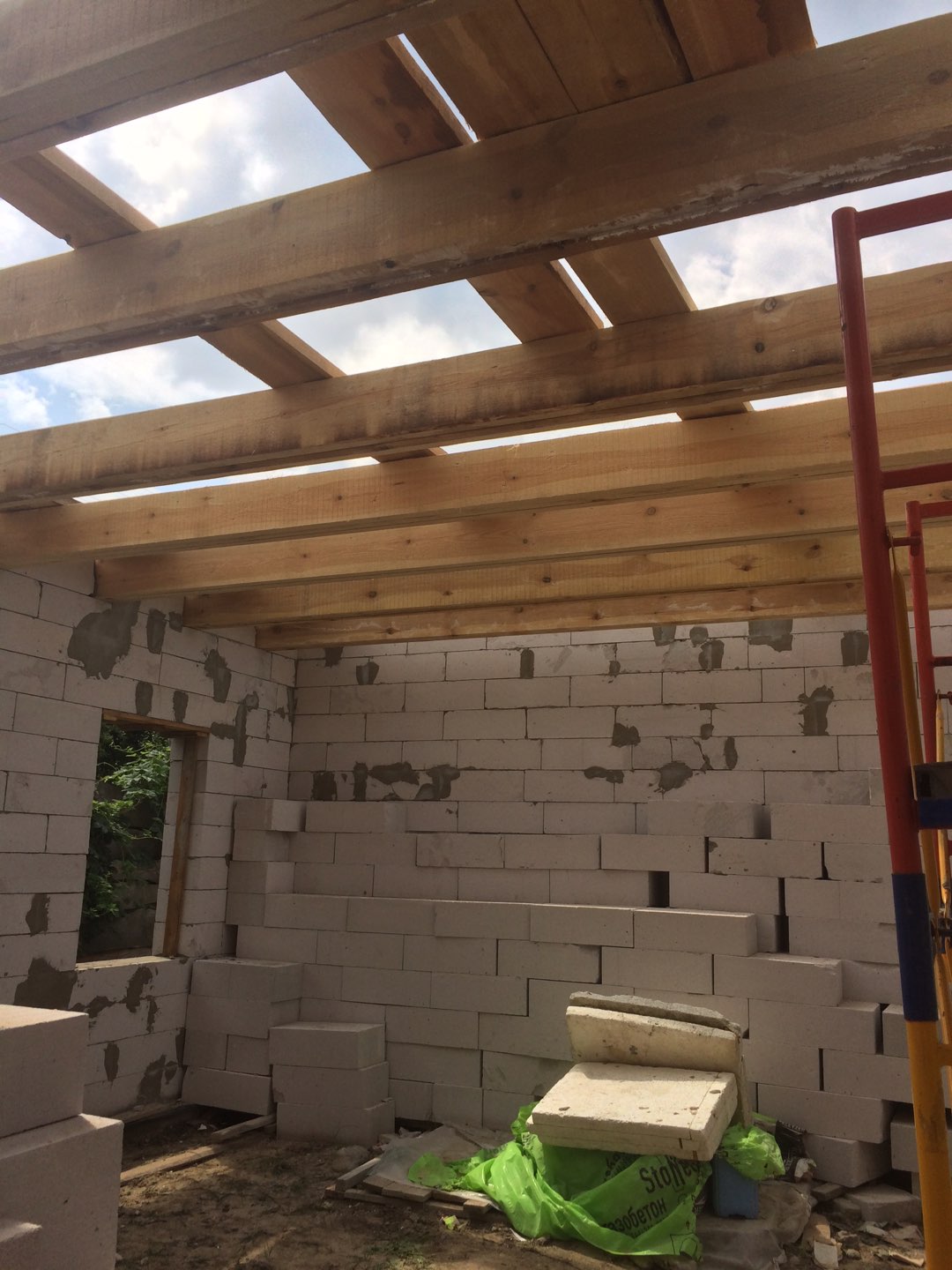

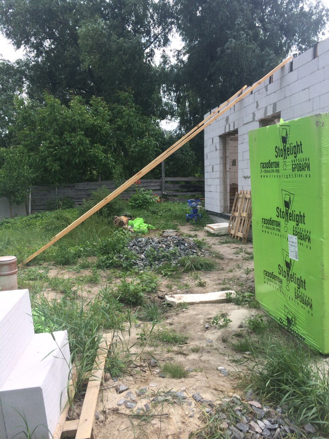

Сарочка Опубліковано: 26 червня 2017 Автор Поділитись Опубліковано: 26 червня 2017 (змінено) Про подъем балок. Выходные прошли работая в паре с помощником. Дети на каникулах у бабушки, соответственно могу позволить роскошь работать по выходным, да ещё и с помощником. Ощущения двойственные. Да, сделано больше в четыре раза. Но работа" отсюда и до забора "в не свойственном темпе привела меня сегодня к разгрузочному дню. Что сделано: закинуты оставшиеся три балки( 9 досок 50*250 6 метров) уложены последние газоблоки короткой стены. В общем 15 ряд осилен. Ощущения. Работа в паре меня чуть не доконала. Первое- я командую , меня плохо слышат. Пытаюсь объяснить, что нужно тянуть балку не силой бицепсов, а корпусом и только помогать руками. Тянуть не одновременно с двух концов, а по очереди. Так часть веса доски придётся на направляющие, а не повиснет на руках. При кантовании балок на стене категорически запретила перенос одновременно -только по очереди. Итог, меня чуть не столкнули со стены, потому что балка все же была поднята одновременно.Момент был реально опасный. Ладно. Может не приработались ещё . Второе- затягивание тех же остатков досок с тем же сечением , но с другой стены для наката.Я говорю, что стена стала выше на 50 см, нежели предыдущая. ( уклон, плюс ряд газоблока)Нужно наращивать длину направляющих на 1,5 метра. Не затащим, тем более с лесов, где короткая и узкая площадка нет возможности тянуть корпусом, только руки. Не буду утомлять курсом физики,действием направленных векторов силы пр.,и объяснять, как уменьшить максимально нагрузку. Можно проще- длина направляющей должна быть минимально равна двум высотам подъема, это позволит балке равномерно подниматься, не скатываясь произвольно и не вырывать ваши руки из плеч. Но мужчины, ох такие мужчины. Звучало так- да ну, ну давай попробуем, нас же двое, все ок будет. Ну ладно, поставили. Тянем. Идёт ужасно, на три четверти подъема я понимаю, что даже 10 см больше не вытяну. Говорю , давай бросим вниз и распилим надвое, мне не лень распилить. Не говорит, вяжи свой конец. Подтяну раз ты не можешь. И шо бы вы себе думали, нет , ну конечно же затянул. Но больше так не издевались над собой. Мораль сей басни такова- расчитайте угол и длину направляющей и будет вам здоровье. Фото новой направляющей поставлю ниже, как пример как нельзя поднимать груз. Параметры- высота стены 3.5 метра длина направляющей 6 метров( должна быть минимум 7, и этот метр имеет серьезное значение). Далее все доски были сшиты в балку С сечением 150* 250 гвоздями 100 мм с шагом 30 см в шахматном порядке. Думаю стягивать или нет шпильками? Уж очень не хочется лезть на леса с дрелью, тяжеловата. Шуруповёрт дешёвенький и маломощный не возьмёт. Кладку вела одновременно с укладкой балок, с лесов с низу. Балка- блок-балка и т. д. Потому как видео с мужиком несущим на руках газоблок по стене ПОСЛЕ укладки всех балок вызвало у меня ужас. Это крайне не безопасно шагать с грузом по "пересечённой местности". Считаю подвигом такое решение, для себя выбрала более легкий способ. Итог работы, не обошлось без касяков- балки на одной стене "уехали" относительно другой на 2 см. Расстояние от стены до балки первой по сторонам 30 и 30 см . Расстояние от последней балки до стены 36 и 38 см соответственно. Визуально не видно, место не критичное, на конструктив не влияет. Балки легли на удивление ровно. Только в одном месте пришлось сшлифовать среднюю выпирающую доску. Болгарка с переходником , шкурка с крупным зерном. Просветы между досками стянулись практически все, результат удовлетворительный. Думала будет намного хуже. Только одна балка имеет 2-3 мм щель между досками- почти три метра длиной. трохи вертолёт. Думаю она шпилек наверное точно не избежит. Хотя робко надеюсь , что от дождей чуть размокнет и я Ее дополнительно гвоздями ещё раз пробью и дотяну. Змінено 26 червня 2017 користувачем Сарочка 8 Посилання на коментар Поділитися на інших сайтах More sharing options...
Сарочка Опубліковано: 26 червня 2017 Автор Поділитись Опубліковано: 26 червня 2017 кое- что о использовании блоков, рычагов и стройке из кругляка 35 см в одни руки. Добавлено через 28 минут Ну и просто приятное видео для многих присутствующих. 98 % сомневающихся могут продолжать говорить после просмотра - а я не верю, этого не может быть - физика ,законы тяготения ,женщина, она же слабая, Ее же на котлеты едва хватает 12 Посилання на коментар Поділитися на інших сайтах More sharing options...
Крышник Опубліковано: 26 червня 2017 Поділитись Опубліковано: 26 червня 2017 наборные балки, если уж по феншую, то есть смысл доски дополнительно проклеивать клеем, за щели не переживайте, не важно, сбить можно было винтовыми гвоздями, а вот под балкой, на стене из ГБ, должны быть залиты жб пятки, или они стоят на армпоясе?? По сторонам от балок оставить пару см, т.к. дерево всегда крутиться, может треснуть ГБ. 1 Посилання на коментар Поділитися на інших сайтах More sharing options...
Сарочка Опубліковано: 26 червня 2017 Автор Поділитись Опубліковано: 26 червня 2017 наборные балки, если уж по феншую, то есть смысл доски дополнительно проклеивать клеем, за щели не переживайте, не важно, сбить можно было винтовыми гвоздями, а вот под балкой, на стене из ГБ, должны быть залиты жб пятки, или они стоят на армпоясе?? По сторонам от балок оставить пару см, т.к. дерево всегда крутиться, может треснуть ГБ. Феншуй про клей читала. Мнения разошлись. Кто то говорит, что до одного места клей, кто то ратует за него. Яразумное зерно вроде как есть.( фанера к примеру прочнее просто дерева) Но в случае клея нужен пресс . Тогда смысл наборной балки в моем случае( решающее значение было вес) в общем не могла долго определиться, мазать или не мазать для очистки совести . И решила посмотреть по ходу пьесы. Пьеса с клеем не сдружилась. Леса нужно было быстро катать( не намазанную балку же тащить) либо по доске 5 см толщиной перемещаться нанося клей сверху. Не рискнула, посчитав опасным мероприятием. Винтовые гвозди есть в каждой балке, где то каждый четвёртый , в хаотичном порядке- какой попадал из кармана, тот и забивался. Про пятки не знаю. А что армопояс для этой цели маловат что ли? Он в у - блоках залит. Лежит балка с отпиранием на армопояс в 15 см шириной . Глубина армопояса 10 см .С арматурой в 4 нитки. По 1 см есть в гнёздах для расширения (" дыхания "или как там правильно , уже не помню) дерева. Учла и поэтому промахнулась - где то мм больше, где то меньше и дало мне кривизну укладки балок в два см в итоге. Единственное , совсем забыла про спил концов под 60 градусов. У меня 90. Критично? Я так понимаю что такой спил дерева обусловлен тем, что меньше его растрескивает сжатие- расширение и больше площадь для выхода влаги? 1 Посилання на коментар Поділитися на інших сайтах More sharing options...
Willi Опубліковано: 27 червня 2017 Поділитись Опубліковано: 27 червня 2017 Зріз 60 градусів потрібен більше для гарантії зазору між торцем балки і стіною. Ну і площа більша, вихід вологи кращий. 2 Посилання на коментар Поділитися на інших сайтах More sharing options...
