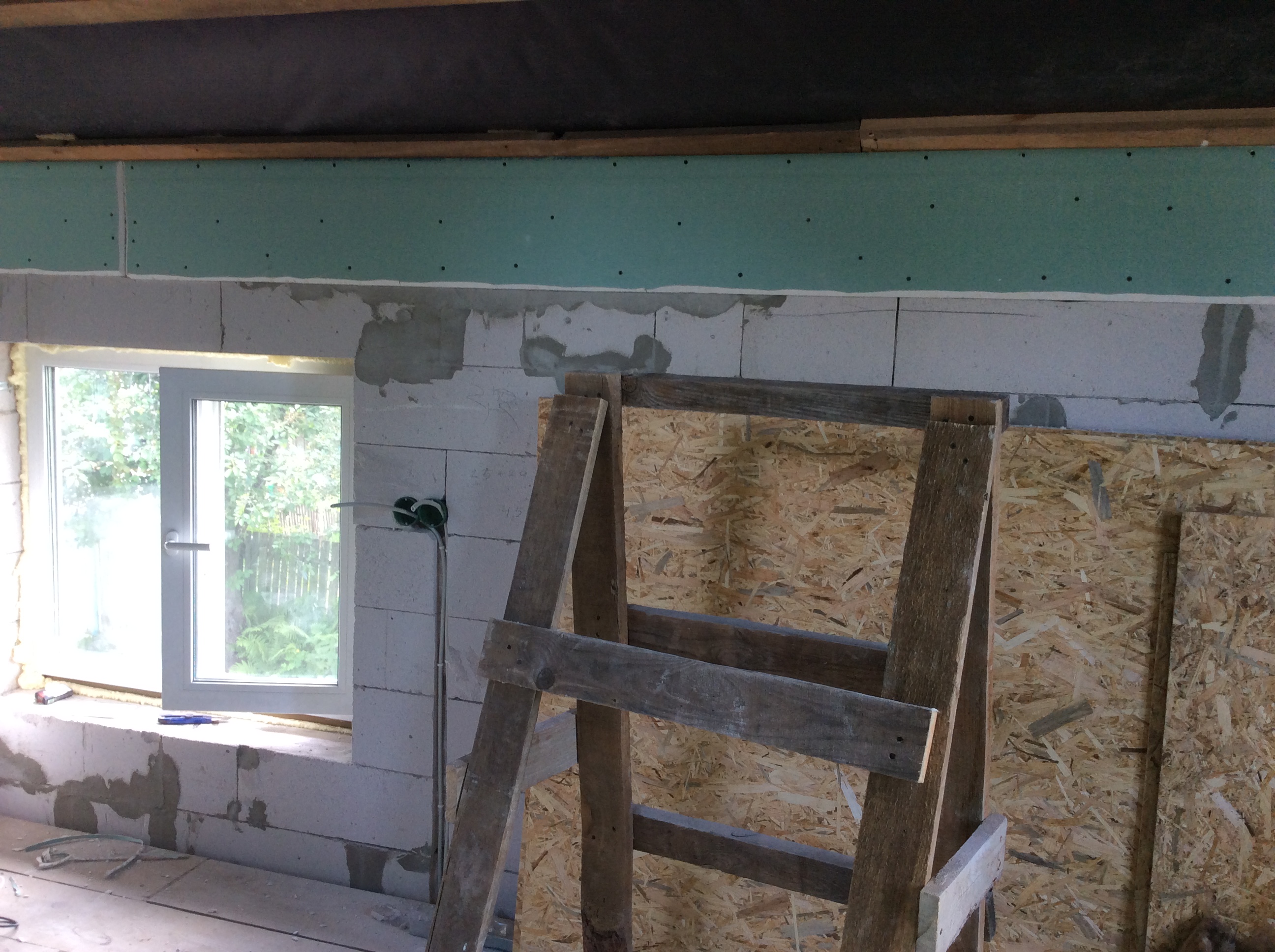

БеLка Опубліковано: 22 серпня 2018 Поділитись Опубліковано: 22 серпня 2018 Сарочка - вопрос, какими анкерами крепили рейки под вагонку к газовому блоку? Заранее спасибо. Посилання на коментар Поділитися на інших сайтах More sharing options...
Сарочка Опубліковано: 22 серпня 2018 Автор Поділитись Опубліковано: 22 серпня 2018 Сарочка - вопрос, какими анкерами крепили рейки под вагонку к газовому блоку? Заранее спасибо. Никакими. У меня не попали в газоблок рейки вообще. Стены я не обшивала вагонкой. Есть узел примыкания стена- крыша, могу выложить фото. Посилання на коментар Поділитися на інших сайтах More sharing options...
БеLка Опубліковано: 22 серпня 2018 Поділитись Опубліковано: 22 серпня 2018 Есть узел примыкания стена- крыша, могу выложить фото. Да, если не сложно. Посилання на коментар Поділитися на інших сайтах More sharing options...
POZITIFF Опубліковано: 22 серпня 2018 Поділитись Опубліковано: 22 серпня 2018 Сарочка - вопрос, какими анкерами крепили рейки под вагонку к газовому блоку? Заранее спасибо. Я крепил такими обрешетку под необрезную доску в бане. По газоблоку. И под вагонку по газоблоку тоже буду такие использовать. Рекомендую. Монолит. Брал в Эпике. Посилання на коментар Поділитися на інших сайтах More sharing options...
БеLка Опубліковано: 22 серпня 2018 Поділитись Опубліковано: 22 серпня 2018 Я крепил такими обрешетку под необрезную доску в бане. По газоблоку. И под вагонку по газоблоку тоже буду такие использовать. Рекомендую. Монолит. Брал в Эпике. На химию или так в газ блок? Посилання на коментар Поділитися на інших сайтах More sharing options...
Сарочка Опубліковано: 22 серпня 2018 Автор Поділитись Опубліковано: 22 серпня 2018 Да, если не сложно. Не сложно. Когда прочитала, что пароизоляцию нужно спустить в штукатурку, был некий ступор- в районе мауэрлата была просто дыра заполненная минватой и как сделать штукатурку по мягкой поверхности было не ясно. Придумала вот такое решение. Остатки гипсокартона, на обычные чёрные саморезы придавили пароизоляцию. Верхние саморезы вошли уже в рейку под углом и были короче естественно. В газоблок Саморез 50 мм , шаг 30 см. Главное, когда вкручиваешь не дать на последних оборотах ему проворачиваться. Держит мертво. Без анкеров и прочих приспособ. 2 Посилання на коментар Поділитися на інших сайтах More sharing options...
POZITIFF Опубліковано: 22 серпня 2018 Поділитись Опубліковано: 22 серпня 2018 На химию или так в газ блок? Никакой химии. Предварительная засверловка сверлом меньшего диаметра. Дрель без удара, само собой. Молотком забивал анкер. Никакого смещения, прокручивания. Посилання на коментар Поділитися на інших сайтах More sharing options...
БеLка Опубліковано: 22 серпня 2018 Поділитись Опубліковано: 22 серпня 2018 Не сложно. Когда прочитала, что пароизоляцию нужно спустить в штукатурку, был некий ступор- в районе мауэрлата была просто дыра заполненная минватой и как сделать штукатурку по мягкой поверхности было не ясно. Придумала вот такое решение. Остатки гипсокартона, на обычные чёрные саморезы придавили пароизоляцию. Верхние саморезы вошли уже в рейку под углом и были короче естественно. В газоблок Саморез 50 мм , шаг 30 см. Главное, когда вкручиваешь не дать на последних оборотах ему проворачиваться. Держит мертво. Без анкеров и прочих приспособ. Понятно. Как жизнь? Уже привыкли жить на лоне природы? Добавлено через 2 минуты Никакой химии. Предварительная засверловка сверлом меньшего диаметра. Дрель без удара, само собой. Молотком забивал анкер. Никакого смещения, прокручивания. А рейка при ударе молотка - не раскалывается? Посилання на коментар Поділитися на інших сайтах More sharing options...
POZITIFF Опубліковано: 22 серпня 2018 Поділитись Опубліковано: 22 серпня 2018 А рейка при ударе молотка - не раскалывается? Молоток только для анкера. Никто молотком по рейкам не гасил. Шуруповерт для этого есть Посилання на коментар Поділитися на інших сайтах More sharing options...
БеLка Опубліковано: 22 серпня 2018 Поділитись Опубліковано: 22 серпня 2018 Молоток только для анкера. Никто молотком по рейкам не гасил. Шуруповерт для этого есть Все, поняла. Посилання на коментар Поділитися на інших сайтах More sharing options...
POZITIFF Опубліковано: 22 серпня 2018 Поділитись Опубліковано: 22 серпня 2018 Все, поняла. Ну я еще чтобы от самореза обрешетка не треснула, там предварительно засверливался, а через отверствие уже и помечал на ГБ места под анкера. Посилання на коментар Поділитися на інших сайтах More sharing options...

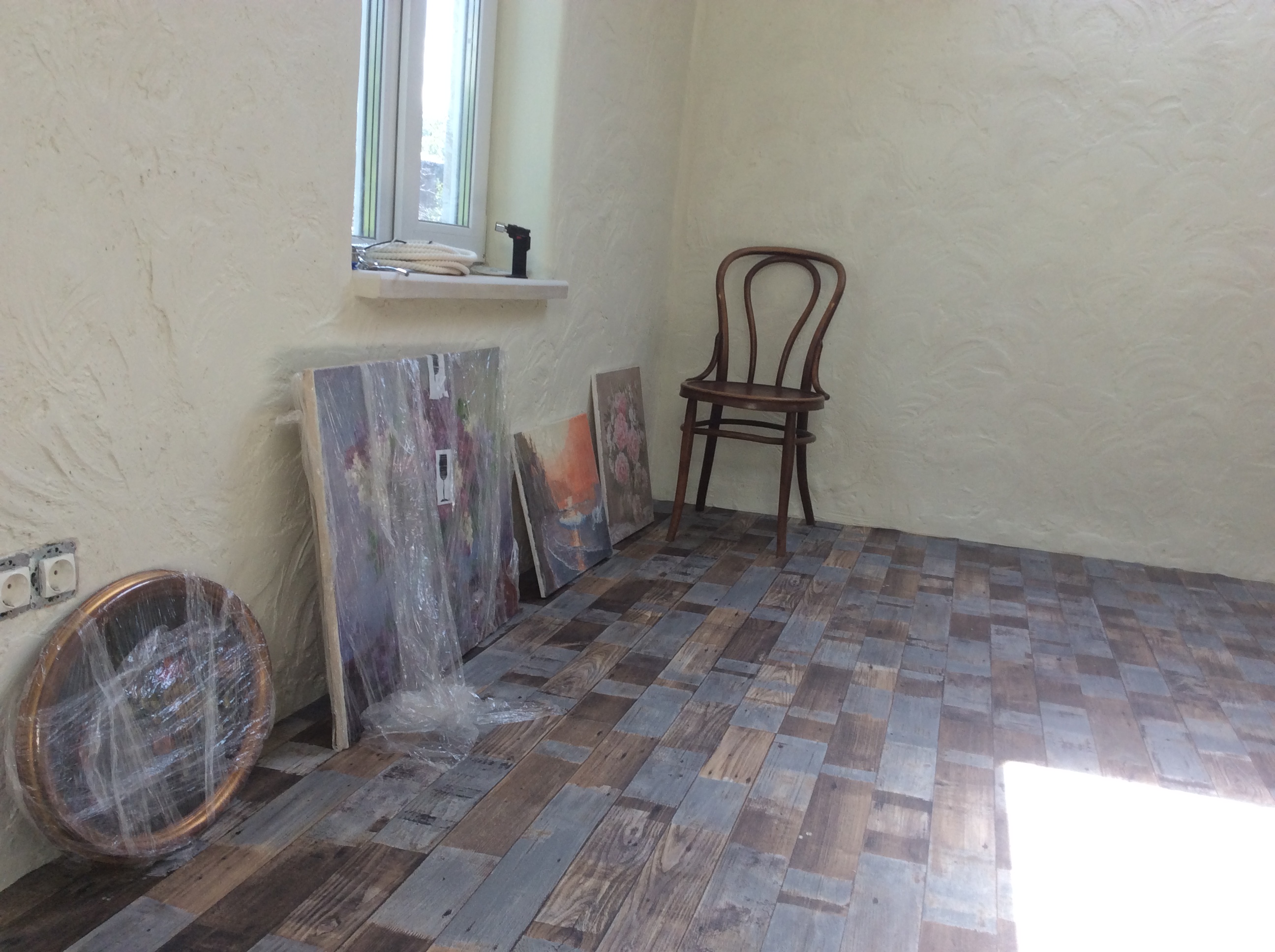

Сарочка Опубліковано: 22 серпня 2018 Автор Поділитись Опубліковано: 22 серпня 2018 Ну и раз уж залипла на форуме сегодня, вместо того чтоб усиленно работать покажу несколько фото из того, что сделано 16 Посилання на коментар Поділитися на інших сайтах More sharing options...

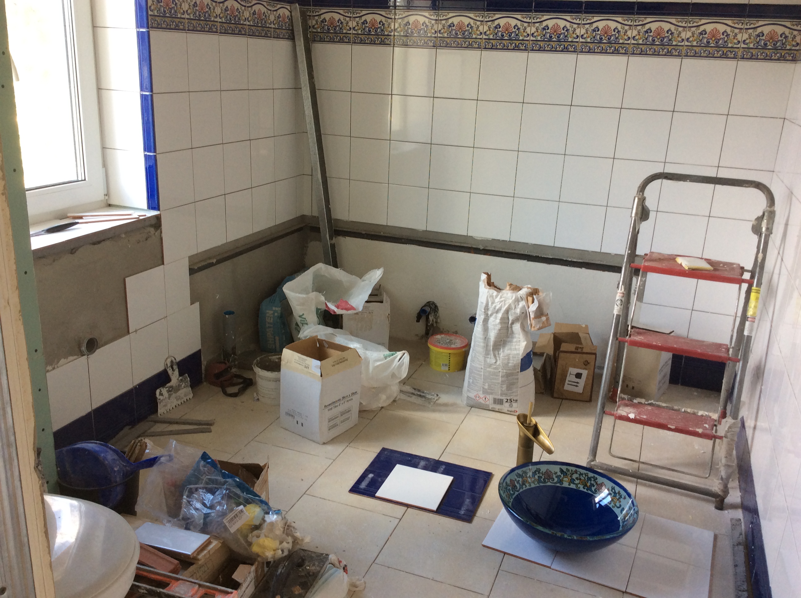

Сарочка Опубліковано: 22 серпня 2018 Автор Поділитись Опубліковано: 22 серпня 2018 Санузел, конечно же я не успеваю закончить в срок, поэтому фото сегодняшней строительной композиции. Примерка столешницы , которую я должна сделать , на полу. Кран каскадный, наконец- то вчера приехал. Имитирует колонку. Цвет бронза . Донный клапан такой же. Сифон из этой же коллекции. Но похоже не случится. Неожиданно смещается расположение раковины левее и латунный сифон на такое не рассчитан в отличие от сифона на гофре. Наверное поедет в другую ванную. К тому же у меня выход канализации 50 мм, а вышло все подключение к 32. В общем надо было раньше озаботиться покупкой сантех штучек. Тогда и вывод был бы в нужном месте и диаметр соответствовал. А то я отстала от жизни и по привычке 50 труб и колен напихала. По плитке недочетов масса, и даже есть один ,почти непростительный косяк в виде угла, в котором сходится плитка узкими кусками. Но выдохнула и решила, что туда засуну полочку и закрою свою порнографию 9 Посилання на коментар Поділитися на інших сайтах More sharing options...

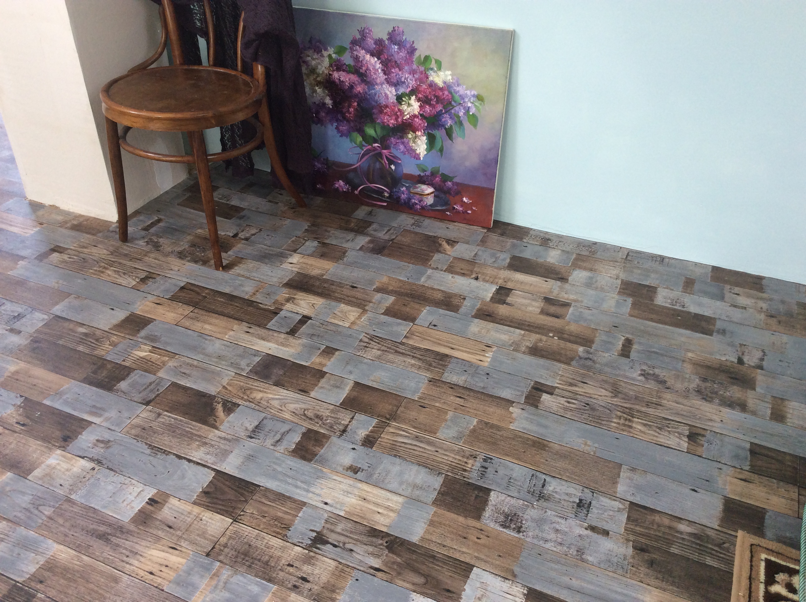

Сарочка Опубліковано: 22 серпня 2018 Автор Поділитись Опубліковано: 22 серпня 2018 Это пол на фото с венским стулом? Ну надо же, я подумала что это плитка. Да верно, обычный линолеум. Достаточно бюджетный, но подходил мне по рисунку. И был матовый. Вот тут сочетание с другой стеной, которая ровная. В компаньон по цветовым добавлениям люстра с голубыми свечками и висюльками( из зимних очумелых ручек ) 13 Посилання на коментар Поділитися на інших сайтах More sharing options...
