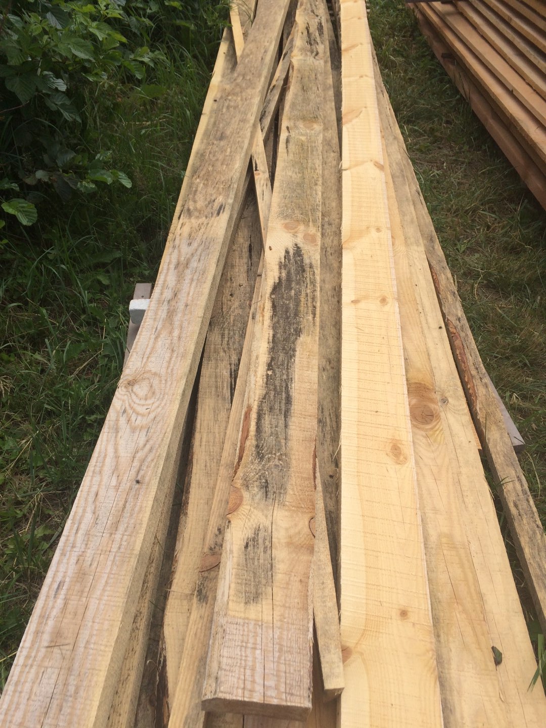

Сарочка Опубліковано: 23 червня 2017 Автор Поділитись Опубліковано: 23 червня 2017 Господа, спасибо за коменты. Но по сути разобрала один из штабелей леса и там в середине часть досок поцвела. Вопрос к кровельщикам можно ли такой лес после отбеливания использовать на стропилку? Если да, то хлорсодержащие препараты или кислородные искать? Антисептики применяются перед установкой по умолчанию. Лес куплен с запасом на стропилку могу отобрать , но часто попадаются доски с большим процентом сквозных сучков я именно их хотела в отбраковку пустить. Лес сушился в штабеле 5 недель и только сейчас его скинула в кучу. Посилання на коментар Поділитися на інших сайтах More sharing options...

Сарочка Опубліковано: 23 червня 2017 Автор Поділитись Опубліковано: 23 червня 2017 Сегодня тоже выходной ? Технологию строительных работ ( от грунтов до методов антисептирования) и навыки в декрете нарабатывали? Чтоб вы такой въедливый? Во первых перерыв в работе никто не отменял. Во вторых я умею пользоваться поисковиком в интернете, интернет на телефоне Сири в помощнике.Посему и ответ дело 30 секунд если знаешь как спросить. Но я вижу по ответам что мнения разделяются по поводу применения леса. Я спросила у того кто с этим сталкивается. Есть что сказать по существу? Нет? Идите мимо кончайте мою тему засирать! Посилання на коментар Поділитися на інших сайтах More sharing options...
Gitan Опубліковано: 23 червня 2017 Поділитись Опубліковано: 23 червня 2017 Я спросила у того кто с этим сталкивается. Я эту плесень не убирал. Она вреда не наносит. Хотя можете убрать ее Белизной. 1 Посилання на коментар Поділитися на інших сайтах More sharing options...

Willi Опубліковано: 23 червня 2017 Поділитись Опубліковано: 23 червня 2017 Вопрос к кровельщикам можно ли такой лес после отбеливания использовать на стропилку? я свій ліс на балки, крокви і лати обробив розчином залізного купоросу - дешево і ефективно - 1кг на 10 л гарячої води. Хороша консервація деревини, рекомендую. Минула осінь була дуже дощова, і балки кисли під дощем місяців 4, і хоч би що їм. В той час як необроблені дошки дуже дуже зчорніли, а на декількох появились сліди білого грибка... Добавлено через 8 минут Колись на форумхаузі бачив тему, де жінка теж побудувала собі хатку, родом вона десь із чи то Киргизії чи то Казахстану, не памятаю, одне те що - "не русская". Теж дуже було цікаво читати, безліч фоток, і детальна історія, що її на це змусило. Так що все норм., успіхів Вам! P.S. Про тролінг - на одному електронному форумі, років 8-10 тому появився один "Дон Амброзіо" - оце був тролінг зачотний ))) Може в недрах гугля десь ще і збереглося ) Створив тему на сімейну тему - і дорослі дядьки почали висловлювати невисловлюване, ділитися сокровенним, а потім помалу зрозуміли, що щось тут не те 1 Посилання на коментар Поділитися на інших сайтах More sharing options...
