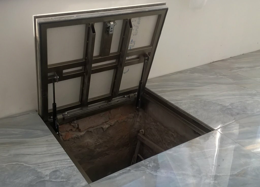

normal Опубліковано: 26 червня 2024 Поділитись Опубліковано: 26 червня 2024 (змінено) Так той вузол просто тримає дверку відчиненою, я купляв готовий люк і там стоїть два газліфта від багажника авто (1010-012SA) Прихований текст Змінено 26 червня 2024 користувачем normal 2 Посилання на коментар Поділитися на інших сайтах More sharing options...

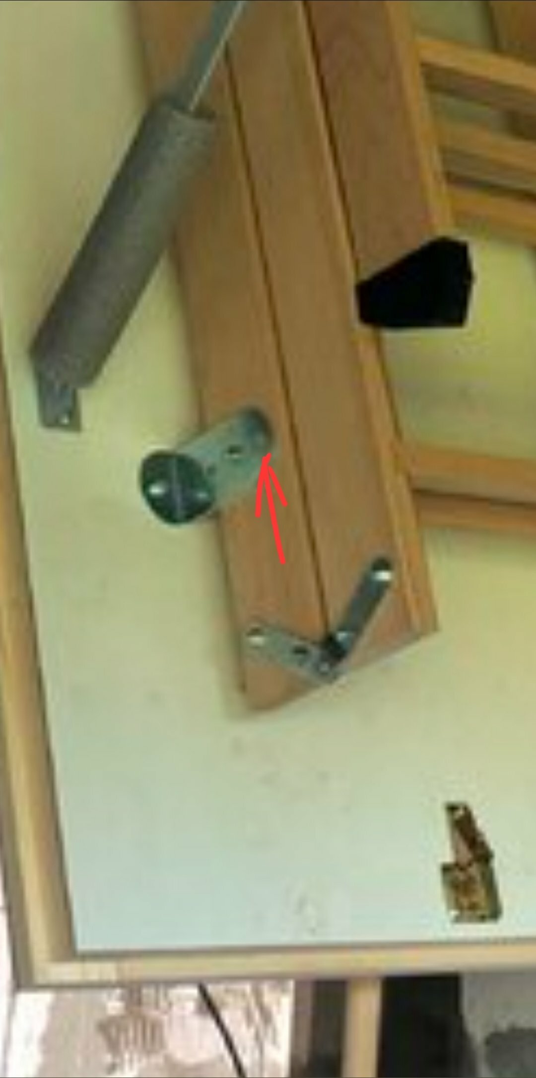

Сарочка Опубліковано: 26 червня 2024 Автор Поділитись Опубліковано: 26 червня 2024 (змінено) 25 хвилин тому, shneider_vova сказав: ось це не виглядає достатньо надійним: Маете на увазі що товщини болта не вистачає щоб не зрізатися від нагрузки ваги двери+ плитка? . Болт 8-ка. На него нагрузка тількі виключно в відкритому положенні. Щось я про це не подумала. В ліфті отвір був под такій болт, ну я без вагань саме такій і залишила Змінено 26 червня 2024 користувачем Сарочка Посилання на коментар Поділитися на інших сайтах More sharing options...
shneider_vova Опубліковано: 26 червня 2024 Поділитись Опубліковано: 26 червня 2024 я про те, що цей болт працює на згин, ще й вигинає пластину, яка теж не закріплена надійно від вигинання. якусь поперечку б дати... 1 Посилання на коментар Поділитися на інших сайтах More sharing options...
shneider_vova Опубліковано: 26 червня 2024 Поділитись Опубліковано: 26 червня 2024 до речі, коли купляєте болти, звертайте увагу на клас міцності. є 5.4, 5.6, 8.8. Краще брати 8.8 (він майже в 2 рази міцніший, а різниця в вартості несуттєва). Але якщо треба болт приварити, то тоді 5.6 3 Посилання на коментар Поділитися на інших сайтах More sharing options...

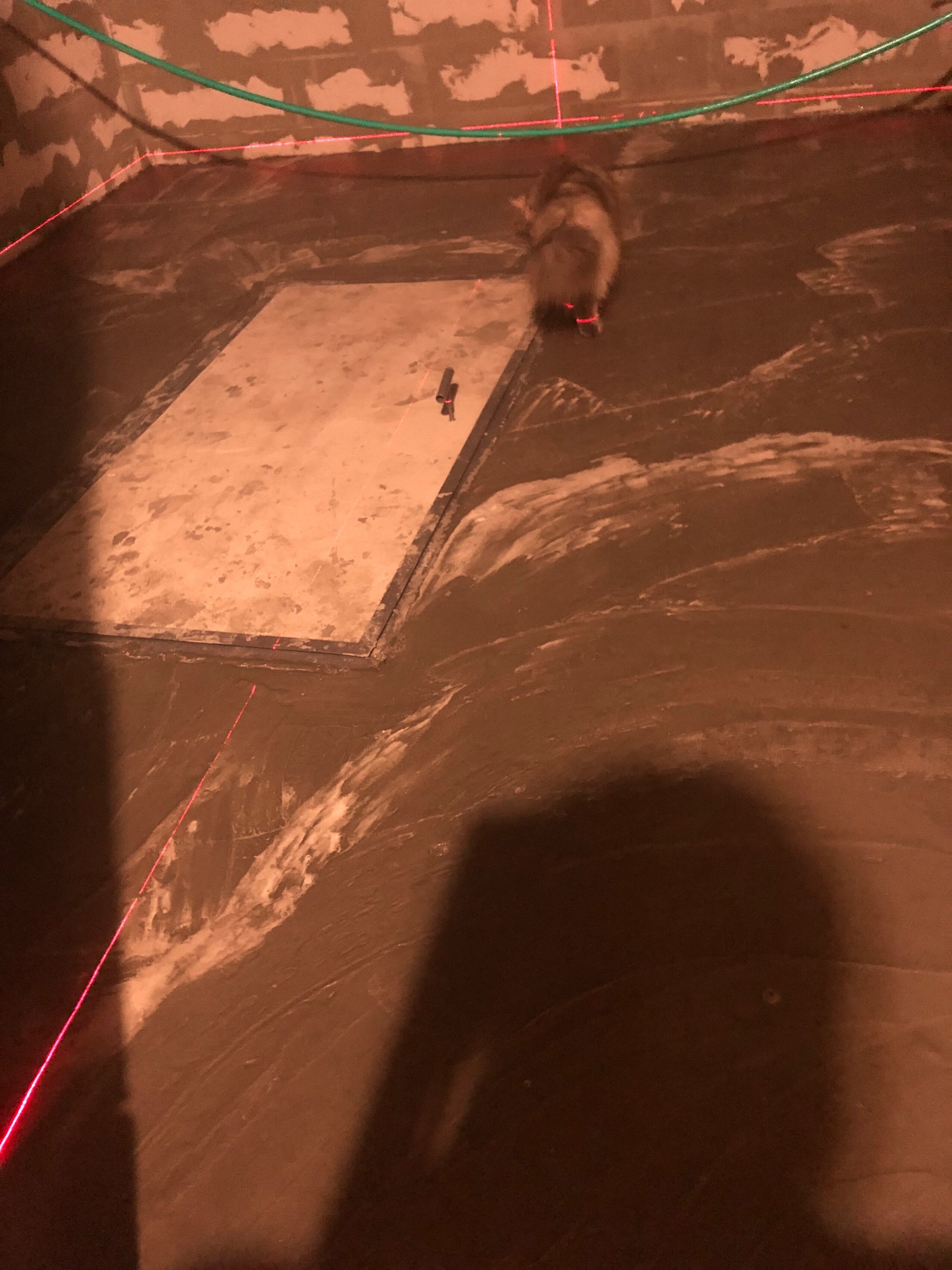

Сарочка Опубліковано: 4 липня 2024 Автор Поділитись Опубліковано: 4 липня 2024 Дуже спекотно, важко працювати вдень, а вдень, іноді, буває світло. Позавчора залила стяжку. Працювали вдвох. Ну руці поміняти, як от це, але яка повинна бути суміш, мозок вже забув, як не потрібну інфу, тількі на при кінці вспомнила. Через то ,такі робила на достатньо густій суміші 98% , мозоляку мастерком натерла 😀. В три години ночі повинна була перечухати рівень. Дякую Мастерку, бо він мені навчив , як гарно виставити маяки. Бо чухати майже не довелось. , знов маю 3 мм перепаду локально, ну то , взагалі норм. Ну кішка, завжди зі мною і на рибалці і щоб слід лап обовʼязково був на кожної стяжки. Із жіттевого. Сегодні довелось замінити станцію водопостачання самостійно. Ні, я цього не хотіла,бо з сантехникою в мене завжди метушня, 10 разів до магазину то докупити, то поміняти . Не полюбляю я це діло. Ну і досвід -там всілякі крани- унітази це одно, а тут ціла станція с запуском. Два тижня шукала того, хто зможе/ схоче. За кошти розмова не велася- не дійшло з жодним. І що ви собі думаєте . Жодного сантехника в окрузі вільного ,на багато часу вперед. Або зайняти на три тижні, або в ЗСУ. . Результат . Не бездоганно. Вода є. Але десь є забор повітря. Вже все перетягнула, перепакувала, але не можу поки що знайти де воно тягне. Станція до того що стояла, через то саме ,схоже ,почала не коректно працювати, бо вмикалась кожних 20 хв. Я думала, що саме станція зламалася, ну потім ще в ней змінився звук роботи, короче ,вирішила, що вона відпрацювала, бо вже більш ніж 10 років, купила нову. Взяла таку саму грюнфос, але Скалу 2, більш нову. Напевно такі треба перевірити колодязь і трасу. Поки що іншої думки в мене нема. 8 Посилання на коментар Поділитися на інших сайтах More sharing options...

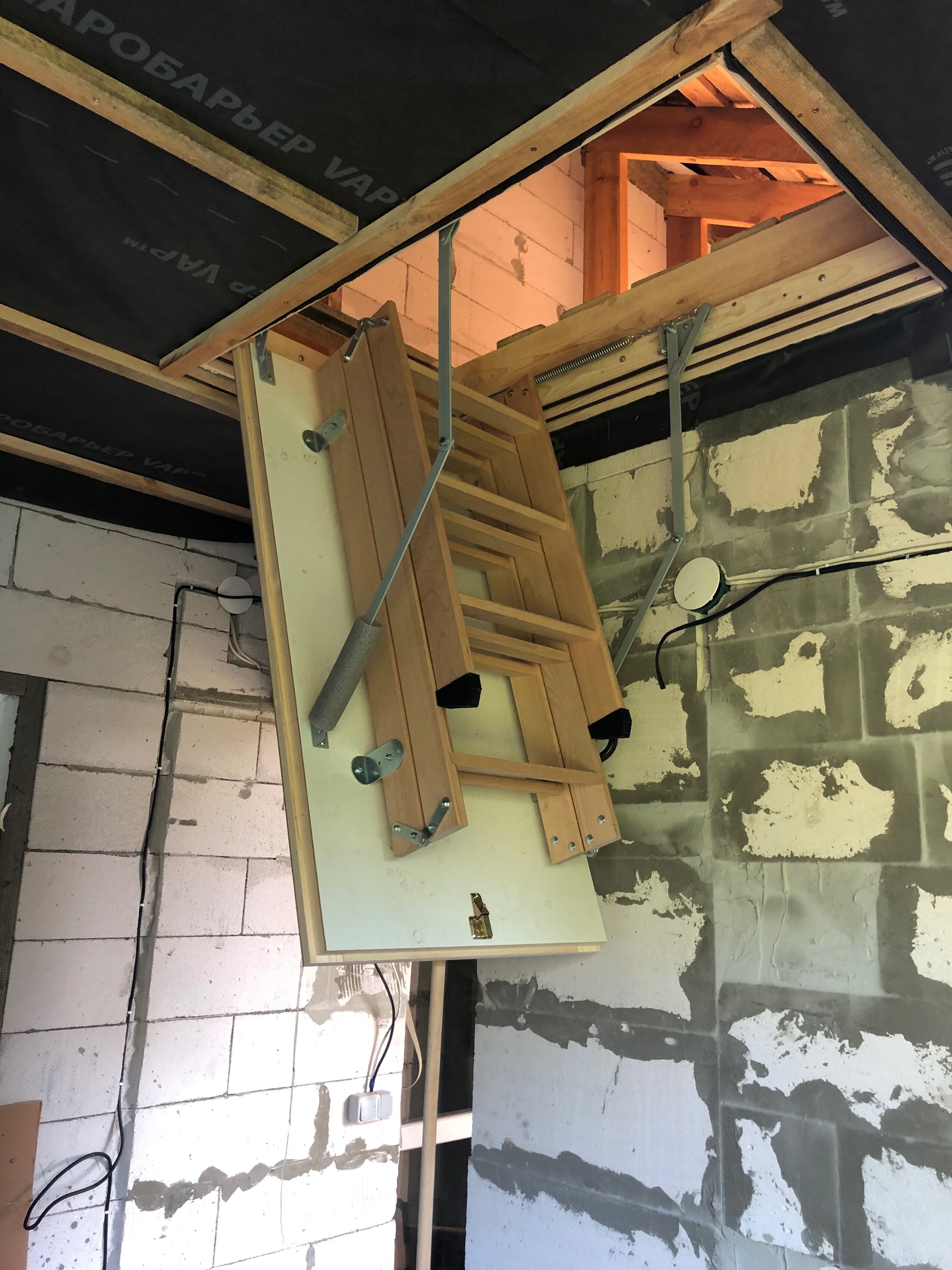

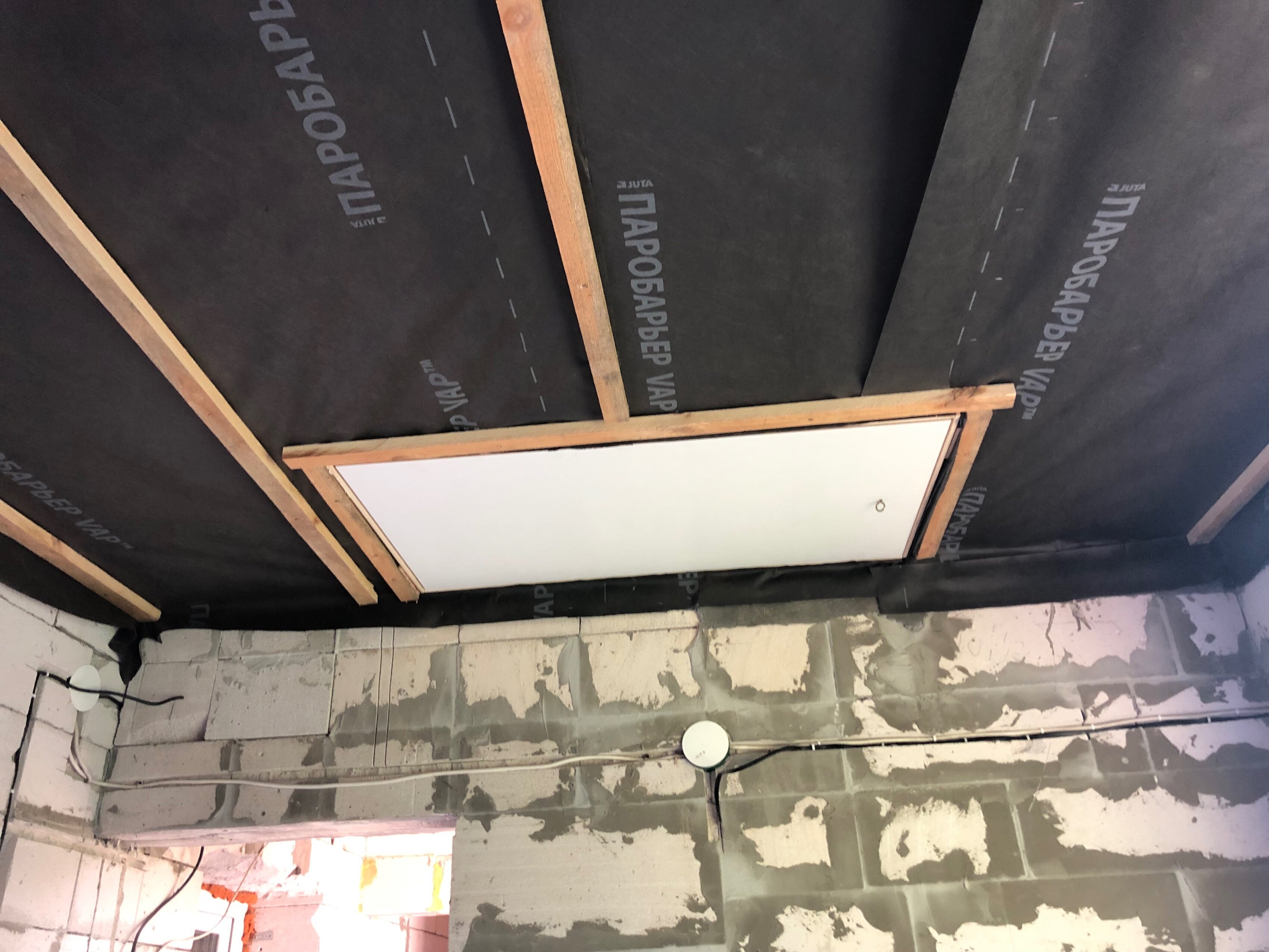

Сарочка Опубліковано: 16 липня 2024 Автор Поділитись Опубліковано: 16 липня 2024 (змінено) Ну ось, спека ( ну я тоді думала, що була спека) але по трохи рухаюсь. Зробили перехресний каркас, але мій чоловік сказав, що не буде допомагати з мінватою коли нема води, і спека. Не знаю як я буду затягувати туди перекрестний шар. Але якось буде.Основний утеплювач закидаю зверху. Придбали драбину вітчизняного виробника. ну що казати. Драбина гарна, з бука. Але йоп ……….. далі нецензурна брань. Установка - це вам даже не Факро. Це суцільний треш. Саме головне чому. Тому що виробник не хоче робить окремо короб и окремо люк. вони намертво зʼєднані. І тому ,ви будете совати, туди- сюди короб одразу з люком, а це - вага такі важка, це не вдобно до нестями. І на горищі температура була тоді +43. А потім хто там встановлював люк, повинен почекати ,трохи, пару годин, поки закінчиться монтаж , якій суто зверху- та та довбана піна схопиться, і розблокує тебі вихід, бо дверцята не потрібно відчиняти зарано. Ну таке, напевно тількі наші таке одоробло можуть зробити. Ідея драбини такі позичена, за що була і придбана. Деталі не погані. Виконання 50/50 . А, і як завжди- жодної документації. То новий тренд. Тупо картинки. Як вони мені бісять.ну зараза, ну люди ж можуть все ще читати ну напишіть словами, а вдруг я картинку якось по іншому зрозумію. Ну наприклад, взагалі ніяк не зрозуміло, як підрізати сходи. Взагалі все котиться до того, що щоб щось встановити, вам потрібно викликати досвідчуваного фахівця. Якій прийшов якісь курси, бо, якщо б не ютуб і безліч мануаліа від виробників різних , щоб зрозуміти концепцію загалом , то дві останніх інсталяції перетворюються на якісь треш. Ну із житеевого. Коли приміряла отвір між балок то він був 71см. Вирішила що драбина на 70 на 120 зайде добре. Зверху балки перекриття були зафіксовані черновим полом так було цілу зиму і весну і пару дощечок мені було потрібно знимати для заміру, але замір буб такій гарний в існуючому отворі аж до 1 мм, що я не стала. І…….. далі був треш, бо якраз під прикрученим чорновим полом на 4 години з шліфуванням балок, тому що їх гарно покрутило, і зверху в одному куту виявилось 69,2., що ніяк не відповідало коробу драбини.. Ну нічого подолала , якось. утеплення люка не впевнені що мене влаштує,. Також мені не подобається поставка нозі , коли вона впирається в люк. Мабуть пере монтую на більше глубоку постанову. В цілому, не бачу сенсу в драбині з буку, суто понти і більша ціна і вага. Монтаж гімно. То не рекомендую. Можна за ті ж сами гроши купити драбину з сходів із сосни. Не таке там безумне навантаження. Змінено 16 липня 2024 користувачем Сарочка 5 Посилання на коментар Поділитися на інших сайтах More sharing options...
normal Опубліковано: 16 липня 2024 Поділитись Опубліковано: 16 липня 2024 (змінено) 1 годину тому, Сарочка сказав: Тому що виробник не хоче робить окремо короб и окремо люк Так той драбиною люди користуються раз на 5 років, в мене вийшло 3 горища на мансарді (2 бокових і 1 верхнє), то я замовляв 3 самі дешеві металопластикові вікна сендвич-люки 60x60 наче, від них ні щілин чи жодного протягу чи втрат тепла немає взагалі, а замість драбини я приносив звичану "стремянку" і то один раз, коли міняли віту пару на оптику і треба було лізти на горище, тобто я не бачу сенсу в тих готових люках з драбинами за 10к, а от у підвал під плитку замовляв один готовий на ліфтах, бо там потрібно тримати велике навантаження і міліметраж, а на горище та пришита драбина нафіг нетреба Змінено 16 липня 2024 користувачем normal 1 Посилання на коментар Поділитися на інших сайтах More sharing options...
#roofinspector Опубліковано: 17 липня 2024 Поділитись Опубліковано: 17 липня 2024 Перечитайте инструкцию внимательно. Там должен быть пункт о том, что после монтажа лестницу нужно открутить от люка и перекрутить на другое отверстие в монтажном уголке. После этого носок ступни не будет упираться в люк при подъёме и одна из ваших претензий пропадёт 1 Посилання на коментар Поділитися на інших сайтах More sharing options...
#roofinspector Опубліковано: 17 липня 2024 Поділитись Опубліковано: 17 липня 2024 4 часа назад, Сарочка сказал: Ну наприклад, взагалі ніяк не зрозуміло, як підрізати сходи. Снять пластиковые заглушки и тупо отпилить ножовкой. Но желательно это делать уже имея чистовой пол Посилання на коментар Поділитися на інших сайтах More sharing options...
#roofinspector Опубліковано: 17 липня 2024 Поділитись Опубліковано: 17 липня 2024 4 часа назад, Сарочка сказал: чоловік сказав, що не буде допомагати з мінватою коли нема води, і спека К сожалению после "злой" ваты душ не сильно поможет. Микро частички ваты в виде микроскопических иголочек вонзаются в эпидермис и сходят вместе с ним. Благо на это нужно около суток Посилання на коментар Поділитися на інших сайтах More sharing options...
#roofinspector Опубліковано: 17 липня 2024 Поділитись Опубліковано: 17 липня 2024 4 часа назад, Сарочка сказал: Тому що виробник не хоче робить окремо короб и окремо люк. вони намертво зʼєднані Как минимум три года назад они были разборными. Я всегда откручивать люк от коробки и крепил последовательно: сначала коробку наживлял, потом люк и подгонял геометрию коробки под люк и в конце ущлестницу прикручивал. У всех производителей +/- одинаковая конструкция Посилання на коментар Поділитися на інших сайтах More sharing options...
