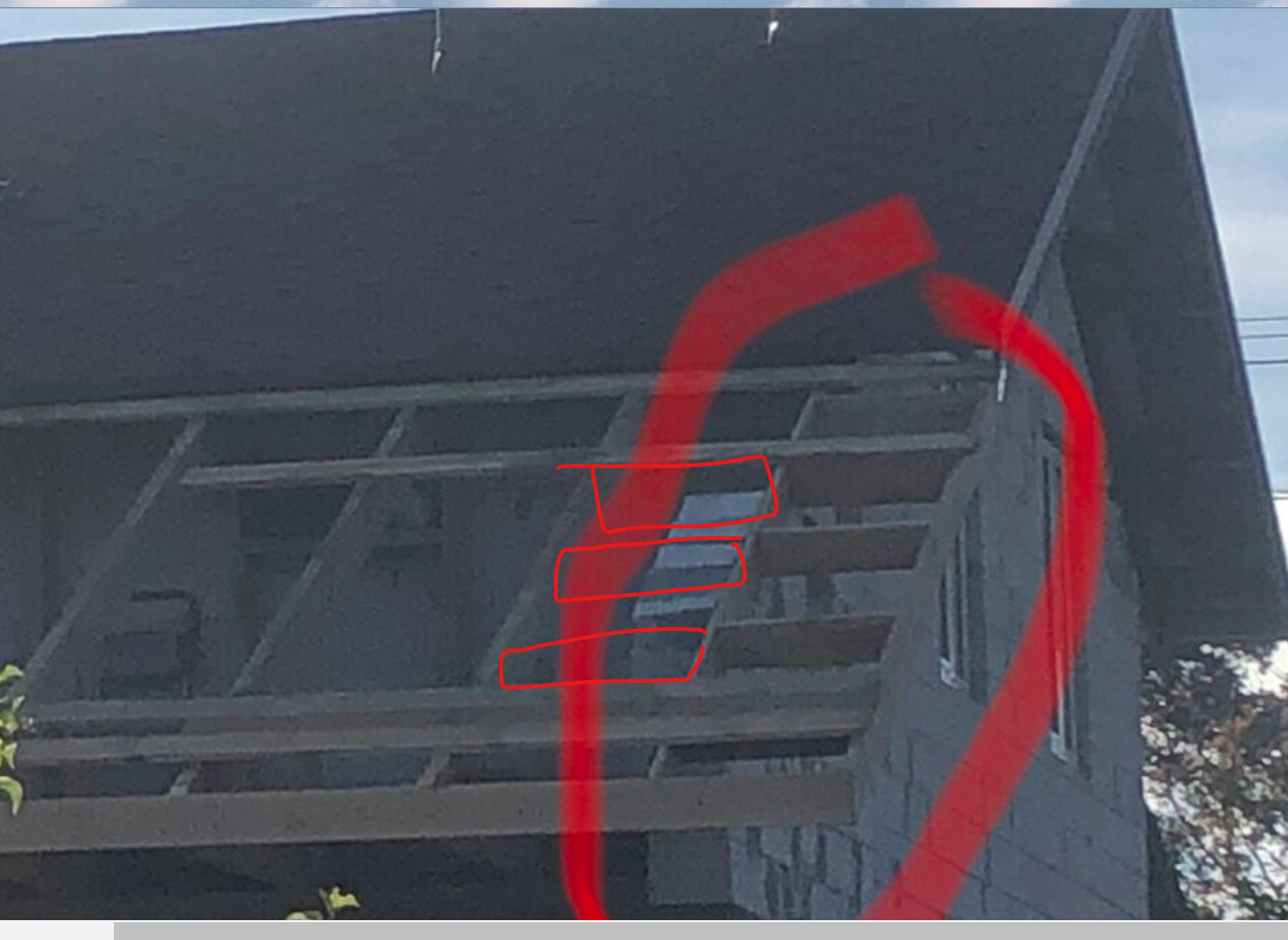

Сарочка Опубліковано: 24 жовтня 2023 Автор Поділитись Опубліковано: 24 жовтня 2023 Друзі, потрібна допомога зала. На фото звіс фронтона, який обведений. Вимагає він суцільної зашивки із захопленням пари крокв, або досить стандартного решетування? Звис таки не маленький у цьому кутку. Кроквы по балках перекриття з випуском назовні. Посилання на коментар Поділитися на інших сайтах More sharing options...
shneider_vova Опубліковано: 24 жовтня 2023 Поділитись Опубліковано: 24 жовтня 2023 мені завжди не подобався такий вузел. В себе так і не ризикнув його робити, виніс прогони за площину фронтону. тож додаткове підсилення, ІМХО, не завадить 2 Посилання на коментар Поділитися на інших сайтах More sharing options...
Vasul Metro Опубліковано: 24 жовтня 2023 Поділитись Опубліковано: 24 жовтня 2023 Можна добавити розкоси! 1 Посилання на коментар Поділитися на інших сайтах More sharing options...
shneider_vova Опубліковано: 24 жовтня 2023 Поділитись Опубліковано: 24 жовтня 2023 8 хвилин тому, Vasul Metro сказав: Можна добавити розкоси! ну там проблема не в жорсткості, а в тому, що крайне стропило висить в повітрі... 2 Посилання на коментар Поділитися на інших сайтах More sharing options...
andrey_ka Опубліковано: 24 жовтня 2023 Поділитись Опубліковано: 24 жовтня 2023 2 години тому, Сарочка сказав: Вимагає він суцільної зашивки із захопленням пари крокв, Обов'язково. 1 Посилання на коментар Поділитися на інших сайтах More sharing options...
shneider_vova Опубліковано: 24 жовтня 2023 Поділитись Опубліковано: 24 жовтня 2023 правильно було б додати цих елементів: 3 Посилання на коментар Поділитися на інших сайтах More sharing options...
Vasul Metro Опубліковано: 24 жовтня 2023 Поділитись Опубліковано: 24 жовтня 2023 В мене заходять так 2 Посилання на коментар Поділитися на інших сайтах More sharing options...
Сарочка Опубліковано: 24 жовтня 2023 Автор Поділитись Опубліковано: 24 жовтня 2023 (змінено) 1 година тому, shneider_vova сказав: ну там проблема не в жорсткості, а в тому, що крайне стропило висить в повітрі... В мене саме так зроблен дах - винос фронтона по обрешеткє.Зараз угол той же, майже, и довжина крокви теж. Обрешетка даст додатковой жорсткості , сверху ще осб , то думаю лобовая дошка ( саме вона в повітрі зараз майже вісіт це не кроква) не повинна улететь. Зараз більше за прогіб хвилююсь, якщоб не було додатково великого випуска карніза, то в мене це ніяк би не турбувало, тому що саме так ( винос по обрешотке, без аутрігеров) більшисть дахов зроблено навкруг мене. 1 година тому, Vasul Metro сказав: Можна добавити розкоси! Цікаво, чому роскоси в різних плоскостях? Змінено 24 жовтня 2023 користувачем Сарочка Посилання на коментар Поділитися на інших сайтах More sharing options...
Сарочка Опубліковано: 24 жовтня 2023 Автор Поділитись Опубліковано: 24 жовтня 2023 1 година тому, Vasul Metro сказав: В мене заходять так Не можу так зробіть тому що вас кирпич, а в мене газоблок, не подобается газоблоку навантаження без армопояса. 1 Посилання на коментар Поділитися на інших сайтах More sharing options...
Vikctor Опубліковано: 24 жовтня 2023 Поділитись Опубліковано: 24 жовтня 2023 4 часа назад, Сарочка сказал: Друзі, потрібна допомога зала. На фото звіс фронтона, який обведений. Вимагає він суцільної зашивки із захопленням пари крокв, або досить стандартного решетування? Звис таки не маленький у цьому кутку. Кроквы по балках перекриття з випуском назовні. ПЕодібний вузол без виносу мауерлатів краще за всіх описав свого часу Ігорьоха. Подивиться в його темі - там максимально розжовано з фото та детальним описом. 1 1 Посилання на коментар Поділитися на інших сайтах More sharing options...
Сарочка Опубліковано: 24 жовтня 2023 Автор Поділитись Опубліковано: 24 жовтня 2023 7 годин тому, Vikctor сказав: ПЕодібний вузол без виносу мауерлатів краще за всіх описав свого часу Ігорьоха. Подивиться в його темі - там максимально розжовано з фото та детальним описом. Знайшла , дякую. Але цей винос Игореха робіл по кобилкам/ аутригерам. В мене як раз варіант которий пропонувал Кришник в їх розмові . Вздовж стени в мене поставлено фальш стропило в яке впираються дошкі перпендикулярно . Коли на ніх набьеться обрешетка, то вместе воні почнут працювать як консоль. 1 Посилання на коментар Поділитися на інших сайтах More sharing options...

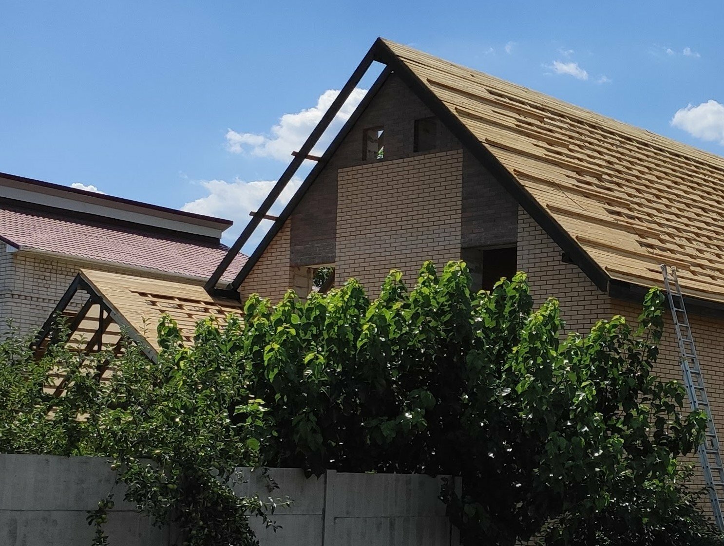

Сарочка Опубліковано: 31 жовтня 2023 Автор Поділитись Опубліковано: 31 жовтня 2023 (змінено) 1 листопада я ще мучаю обрішіткі. Перемогла пів даху. Але я вже , схоже,не встигаю дах закінчіть , в цому сезоні Осталось 3 камінчіка фронтону( покі що перемички окон сохнут.) а потім вже зможу там доробіть . Игого ще тиждень . Килима ще нема, осб нема, черепиці нема, планок теж, ще дві тижня для сборкі. Покі дороблю,,, ,Потрібно консервація? Бо бітумна черепиця не гарно зараз вже гнучка. А тоді феном потрібно буде ее клеїть між собою. Бо вітер як в лютому повідривєт гонти. Лячно . Фен в мене є. Але якось мене не здається гарной ідеєю тащіть фен на дах. Зазвичай листопад туман і дощі. Різікнуть на потіплення і почати біть осб и дороблять? Коли взагалі календарна межа для бітумкі? Змінено 1 листопада 2023 користувачем Сарочка Посилання на коментар Поділитися на інших сайтах More sharing options...
mastervovik Опубліковано: 1 листопада 2023 Поділитись Опубліковано: 1 листопада 2023 Погано читала мою тему) Зупинятись треба на етапі змонтованої обришітки. В такому вигляді найкраще перезимує. Осб, погано пережива всю зиму, переживе звісно, но в якості погіршиться. Ну а саме гірше, його чимось накрити! Не до кінця змонтована криша буде мокнути, підтікать, підгнивать, пліснява і т.д. 2 Посилання на коментар Поділитися на інших сайтах More sharing options...
Dendnepr Опубліковано: 1 листопада 2023 Поділитись Опубліковано: 1 листопада 2023 я делал сплошняком на 4-ре крокві, и сверху и снизу сплошняком сантиметров 70 3 Посилання на коментар Поділитися на інших сайтах More sharing options...
mastervovik Опубліковано: 1 листопада 2023 Поділитись Опубліковано: 1 листопада 2023 2 часа назад, Dendnepr сказал: я делал сплошняком на 4-ре крокві, и сверху и снизу сплошняком сантиметров 70 А зачем? У те бя же мауэрлат вынесен с крайней стропилиной за фронтон, они все держут) Посилання на коментар Поділитися на інших сайтах More sharing options...
Dendnepr Опубліковано: 1 листопада 2023 Поділитись Опубліковано: 1 листопада 2023 1 час назад, mastervovik сказал: А зачем? У те бя же мауэрлат вынесен с крайней стропилиной за фронтон, они все держут) длина стропилины - 7 метров, прогиб запросто может быть заметен. На всех, кроме наружных - еще есть затяжки, они держут прогибы. НО! я езе снизу не делал подшиву, а просто доски покрасил перед тем, как укладывать настил на крайние стропила. 1 Посилання на коментар Поділитися на інших сайтах More sharing options...
