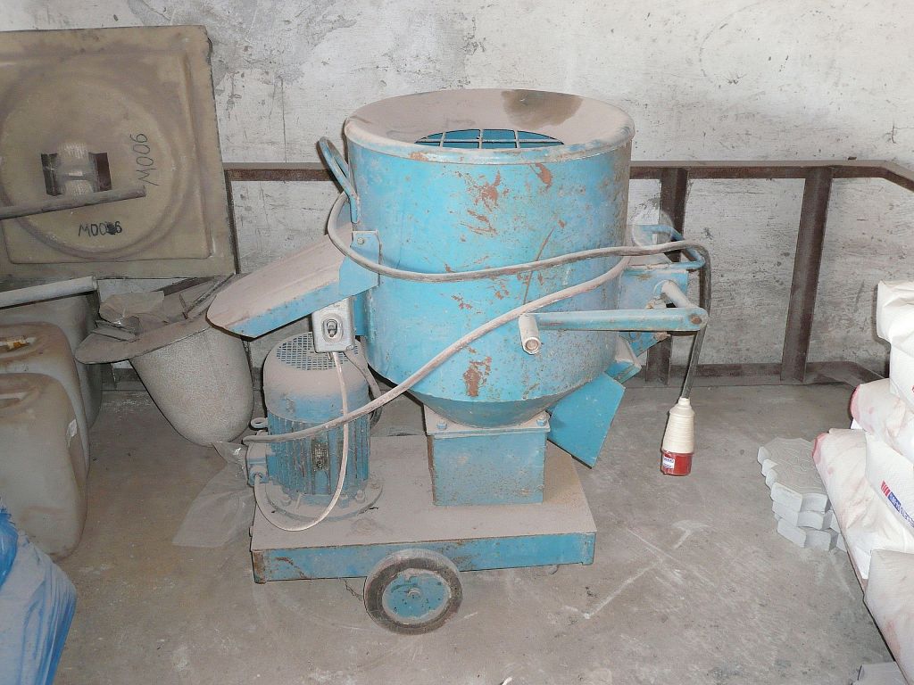

Скоростной турбулентный бетоносмеситель СББА-133.
Privet
Был куплен по случаю.
Фото из интернета.
Он для приготовления подвижных растворов.
Вместимость по загрузке – 100 литров.
Объем готового замеса бетона – 65 литров.
Объем готового замеса раствора – 80 литров.
Время перемешивания – 10…30 секунд.
Частота вращения ротора - 550±20 об/мин.
Для приготовления бетона и растворов, к примеру, для кладки - не годится. Стоит без дела.
Может, кто работает с таким ?
Подскажет, где и как его использовать ?
Сохранять ему "жизнь" ?
А то, есть желание попробовать его кардинально переделать - чтобы хотя бы раствор для кладки кирпича можна было делать или распилять на детали для своих поделок.....

Непонимаю в чем вопрос и что Вам мешает в данном смесителе замешивать кладочный раствор, этот смеситель как бы и заточен под даные задачи, или Вас термин "подвижный бетон" отпугивает

У него ременная передача задымится - если даже мокрый песок пробовать мешать.
Чтобы растворы делать - надо редуктор мастерить.

Конкретно этого не видел но на подобном самодельном делал газобетон, в даном смесителе сначала воду нужно потом понемногу цемент песок, ведь даный смеситель ТУРБУЛЕНТНЫЙ если туда редуктор пристраивать то нужно весь смеситель полностью переделывать
Даный апарат работает практически как насадка на дрель там тоже обороты не маленькие а мощности в разы меньше... Вот бодобный на ваш апарат на пенобетоне

Конечно нет, на кладочный раствор и заливку стяжки из мелкозернистого бетона самое то, а основная фишка это турбулентность при перемешивании хорошо разбиваются слипшиеся частички цемента и что важно замес за минуту готов...
Попробуйте поганять на пробных замесах с разным количеством воды соответственно разной пдвижностью, последовательность такая сначала вода потом часть песка, дальше цемент и остальной песок

С этим засада - мне он достался без двигателя.
Говорят, надо бы 4 квт. 1500 оборотов.
Да, наверное, восстановим - состояние вроде неплохое, но полостью переберём.
Кстати, производитель - Новосибироский завод "Сибстроймаш".
Я вот думаю, может двигатель тихоходнее подобрать - на 900 оборотов ?
Ибо, меня больше всё же интересует он в качестве производителя кладочных растворов.
Можно и 900 но движек при той же мощности будет больше по габариту, как вариант поставить 1500/750
Я ось міркую, що буде доцільним - шківи під поліклиновий ремень поставити.
Ці ремені - як раз для високих оборотів.

Высокы обороти це більше 3000 як на мене, да і фішка поліклина в високих передаточних числах

Это уже полноценный бетон. К тому-же из-за мелкой фракции - очень вязкий. Возможно, не потянет его этот смеситель.

Более тихоходные имеют намного больший крутящий момент, т.е. для вашего случая самое оно.
А сколько оборотов на барабане у вашего агрегата получается?

В характеристиках на даній девайс написано
Приготовление подвижных бетонных смесей с осадкой конуса 3см и более и строительных растворов подвижностью 4см для строительно-ремонтных работ, с крупностью заполнителя до 40мм.
Если я не ошибаюсь то осадка конуса в 3см єто П2 по подвижности

Если написано, то должен мешать - не вижу проблемы.
Барабан там не обертається.
Обертається ротор - 550±20 об/хвилина.
Что до поликлинового ремня, то он на порядок лучше во всех отношениях любого клинового - хотя и дороже.
Кстати, в аппарате - шкивы на два клиновых, но это не спасает - ремни проскальзывают даже если загрузить мокрый песок.
