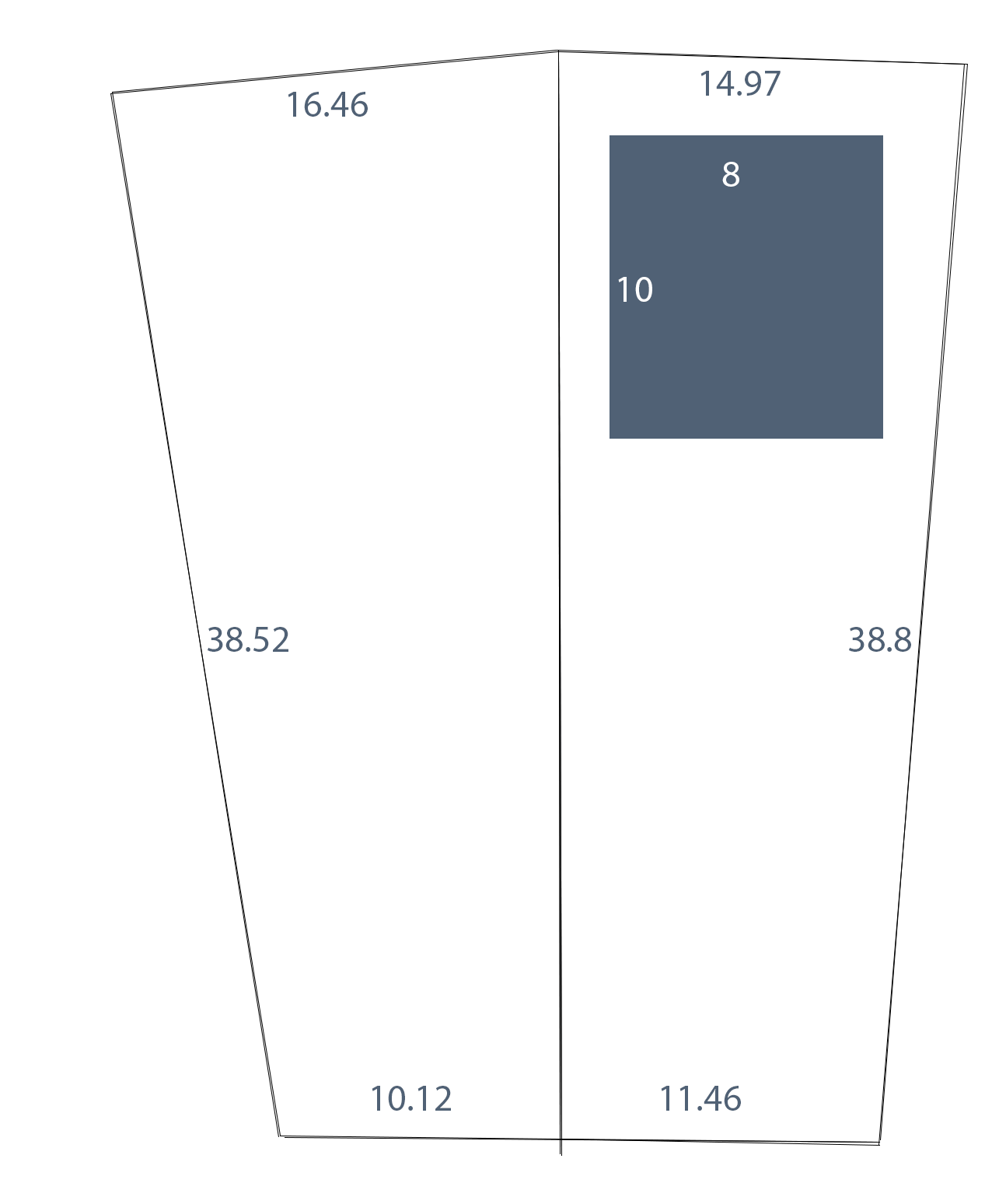

saygo Опубліковано: 19 червня 2017 Поділитись Опубліковано: 19 червня 2017 Исходные данные: узкий и длинный участок (файл во вложении). Сосед уже начал строить дом (я так понимаю кирпич) 8х10 метров, вырыт котлован итд итп. Какие бумаги у него на руках пока не знаю. Отступ от моего участка - 2.5 - 3 метра. Планирую лить фундамент в ближайшее время. Хочу что-то в районе 7х9, 8х8 .. подскажите какие отступы планировать. Слышал что должно быть с каждой стороны по 3 метра минимум, или же кто первый начал того и тапки? С моей стороны соседний участок пустой. Посилання на коментар Поділитися на інших сайтах More sharing options...
apxitektop Опубліковано: 19 червня 2017 Поділитись Опубліковано: 19 червня 2017 Исходные данные: узкий и длинный участок (файл во вложении). Сосед уже начал строить дом (я так понимаю кирпич) 8х10 метров, вырыт котлован итд итп. Какие бумаги у него на руках пока не знаю. Отступ от моего участка - 2.5 - 3 метра. Планирую лить фундамент в ближайшее время. Хочу что-то в районе 7х9, 8х8 .. подскажите какие отступы планировать. Слышал что должно быть с каждой стороны по 3 метра минимум, или же кто первый начал того и тапки? С моей стороны соседний участок пустой. Сосед может и без документов строит, но при оформлении Вами строительства это не важно. Вам от его дома нужно отступить, как правило, 8 м. 1 Посилання на коментар Поділитися на інших сайтах More sharing options...
saygo Опубліковано: 19 червня 2017 Автор Поділитись Опубліковано: 19 червня 2017 Сосед может и без документов строит, но при оформлении Вами строительства это не важно. Вам от его дома нужно отступить, как правило, 8 м. Дома еще нет, только котлован. Вопрос в следующем - должны мы отступить по 4 метра от забора или же именно я 8 от дома, который еще не построен. Как я понял расстояние до моей межи соседского фундамента колеблется от 4(фасад) до 2 метров(тыл дома). Чем чревато несоблюдение расстояний? На какое минимальное расстояние к меже незастроенного участка я могу закладывать фундамент чтобы соблюсти расстояние 8 метров. Посилання на коментар Поділитися на інших сайтах More sharing options...
apxitektop Опубліковано: 19 червня 2017 Поділитись Опубліковано: 19 червня 2017 Дома еще нет, только котлован. Вопрос в следующем - должны мы отступить по 4 метра от забора или же именно я 8 от дома, который еще не построен. Как я понял расстояние до моей межи соседского фундамента колеблется от 4(фасад) до 2 метров(тыл дома). Чем чревато несоблюдение расстояний? На какое минимальное расстояние к меже незастроенного участка я могу закладывать фундамент чтобы соблюсти расстояние 8 метров. По общему правилу - 8 м между строениями (но может быть и 6,40, и 15). Несоблюдение чревато не выдачей стройпаспорта (редко), проблемами с гаском (часто) или ничем (редко)). Вам нужно оформить стройпаспорт, и выдержать указанные в нем расстояния. Или смотрете ДБН 360-92** и действуйте на свой риск. 1 Посилання на коментар Поділитися на інших сайтах More sharing options...
