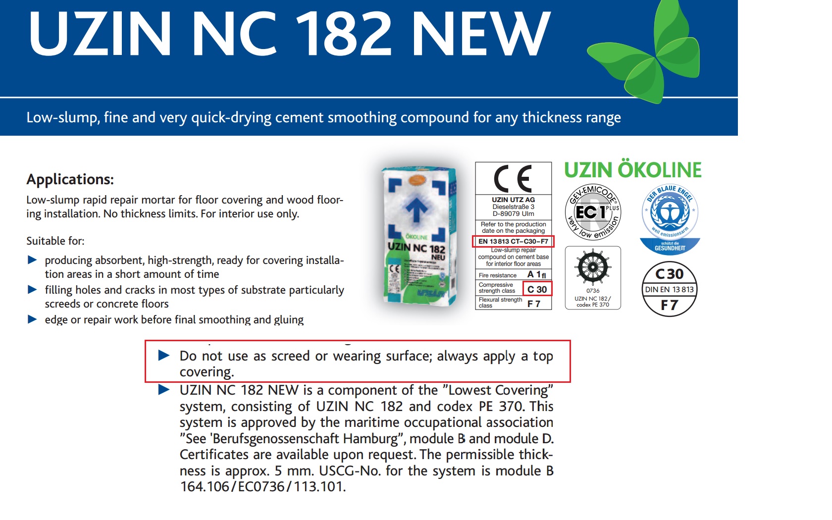

Propeller Опубліковано: 22 червня 2017 Поділитись Опубліковано: 22 червня 2017 (змінено) Глупый вопрос изначально. 1. Материал, который вы предложили имеет прочность на сжатие М300. Смотрите картинку. Я бы мог предложить специальный ремонтный материал, прочностью на сжатие М450, армированный фиброй и который работает в диапазоне толщин 2-40 мм и адгезией к основанию (без применения грунта) 20 кг/см кв. Кроме того, он еще и насыщает тело бетона химикатами, защищающими арматуру от коррозии. www.isomat.gr/wp-content/uploads/2017/01/e-MEGACRET-40-GEO-1.pdf Но я этого не сделал. 2. материал, который вы предложили не предназначен для работы под механическим износом. Его обязательно нужно чем-то накрывать. Смотрите картинку. Если бы он был таковым, то в его кодировке кроме СТ-С...-F....должен был присутсвовать индекс AR...(который определяет износостойкость покрытия). Я бы мог для этого предложить наш микроцемент (CT-C30-F7-AR2). Но я этого не сделал. 3. Для складской нагрузки я предложил эпоксидное решение. Прочность (на сжатие ) полимербетона не зависят от его толщины. Кроме того адгезия эпоксидов к бетону превышающая прочность последних на отрыв делает эти покрытия любой толщины неотъемлемой частью бетона. У цементсодержащих растворов сопротивление сжатию зависит от толщины элемента. Тонкие слои цементных растворов разрушает (как ни странно) недостаток прочности на изгиб (слишком малое поперечное сечение для сопротивления изгибающему усилию при нажатии). Про любую толщину и любые тележки. Для проверки нанесите в ямку 1-5 мм предложенного вами состава, и на следующий день начинайте ездить по ней тележкой. Пусть Роклой со скромными 500 кг. Я уже не говорю про стандартные 1200 кг. Или отремонтируйте кому-то складской пол по вашей технологии материалом за деньги "заказчика". Змінено 22 червня 2017 користувачем Propeller Посилання на коментар Поділитися на інших сайтах More sharing options...

Propeller Опубліковано: 22 червня 2017 Поділитись Опубліковано: 22 червня 2017 Только на хрена там эти мои М600 и ваши М450 если там и М300 - достаточно? Почему М300 (хотя раньше было М350) для толшины ремонтного слоя до 5 мм достаточно? Кстати прочность мозаичных полов, а тем более советских времен выше М400. Я их ремонтирую время от времени. Так как делать ? Так? Решение. Обработать выбоины грунтом Uzin PE 360 и заделать ремонтной смесью Uzin NC 182 . Через 30 минут сможете по этим местам - ходить, а через сутки - ездить любыми тележками. Прочность этой смеси - 35 МПа - это крепче вашего бетонного пола. Заделывать можно выбоины любой толщины. Или так? А покрыть весь склад ПУ грунтом после ремонта - самое верное решение, после которого никогда не будет пыли, да и Пропеллеру нечего будет возразить. Ох, Жека, Жека. Рассмешил. Молодец! Добавлено через 5 минут цитата от Пропеллера: Поэтому заказывать испытания в наших институтах для вас я не буду. Извините, ну нахрен вы мне нужны? вот это ваша подлинная культура общения... если клиент захочет убедиться писали ли вы мне это - может посмотреть ОРИГИНАЛ по ссылке www.stroimdom.com.ua/forum/showpost.php?p=4321892&postcount=83 Женя, ну вы реально мне не интересны. Мягко говоря. Я реагирую только на вашу клоунаду в темах, где вы гусарите опасной дезинформацией. Посилання на коментар Поділитися на інших сайтах More sharing options...

Propeller Опубліковано: 22 червня 2017 Поділитись Опубліковано: 22 червня 2017 А здесь что не понятно? Достаточно - М300. Я предложил смесь М350 слоя 5 мм - достаточно, и вы это прекрасно знаете, т.к. ремонтную смесь Uzin NC 182 NEW - разбирали пару лет назад "по запчастям и буквам в инструкциях на всех языках" и ничего похожего на эту смесь по свойствам у вас близко нет. 1. Uzin NC 182 NEW имеет прочность на сжатие М300, не М350. Смотрите выше рисунок. И читайте матчасть. 2. Почему достаточно М300 для тонкослойного (до 5 мм) ремонта пола "heavy duty"? Откуда это "достаточно"? Вы делали расчет? Может у Uzin есть технологическая карта по ремонту тяжелонагруженных полов. И там упоминается этот продукт? Я ничего не имею против продукции Uzin. Я с их продукцией иду параллельно. Мне все равно есть она или нет. Я ним не пересекаюсь. Мне просто обидно за немцев, что вы своими неуклюжими действиями (как продавец Uzin) портите простое инженерное немецкое лицо. Посилання на коментар Поділитися на інших сайтах More sharing options...
Академик Опубліковано: 26 червня 2017 Поділитись Опубліковано: 26 червня 2017 1. Uzin NC 182 NEW имеет прочность на сжатие М300, не М350. Смотрите выше рисунок. И читайте матчасть. 2. Почему достаточно М300 для тонкослойного (до 5 мм) ремонта пола "heavy duty"? Откуда это "достаточно"? Вы делали расчет? Я вам уже более 100 раз тыкал в нос нормативными документами по конструкции полов, в частности СНиП "Полы". Откройте первые две таблички, там и увидите какая и для чего прочность нужна и почему М300 - достаточно. Вы меня мат часть учить "посылали", может быть всё же дочитали бы инструкцию NC 182 и увидели что из неё совместно с грунтом РЕ 370 делают палубные покрытия грузовых судов, на которых штабелями контейнеры стоят друг на друге каждый по 28 тонн и транспорт катается который эти "маленькие" контейнеры тягает. После этого тележки на колёсиках можно вообще не рассматривать за нагрузку. Посилання на коментар Поділитися на інших сайтах More sharing options...
