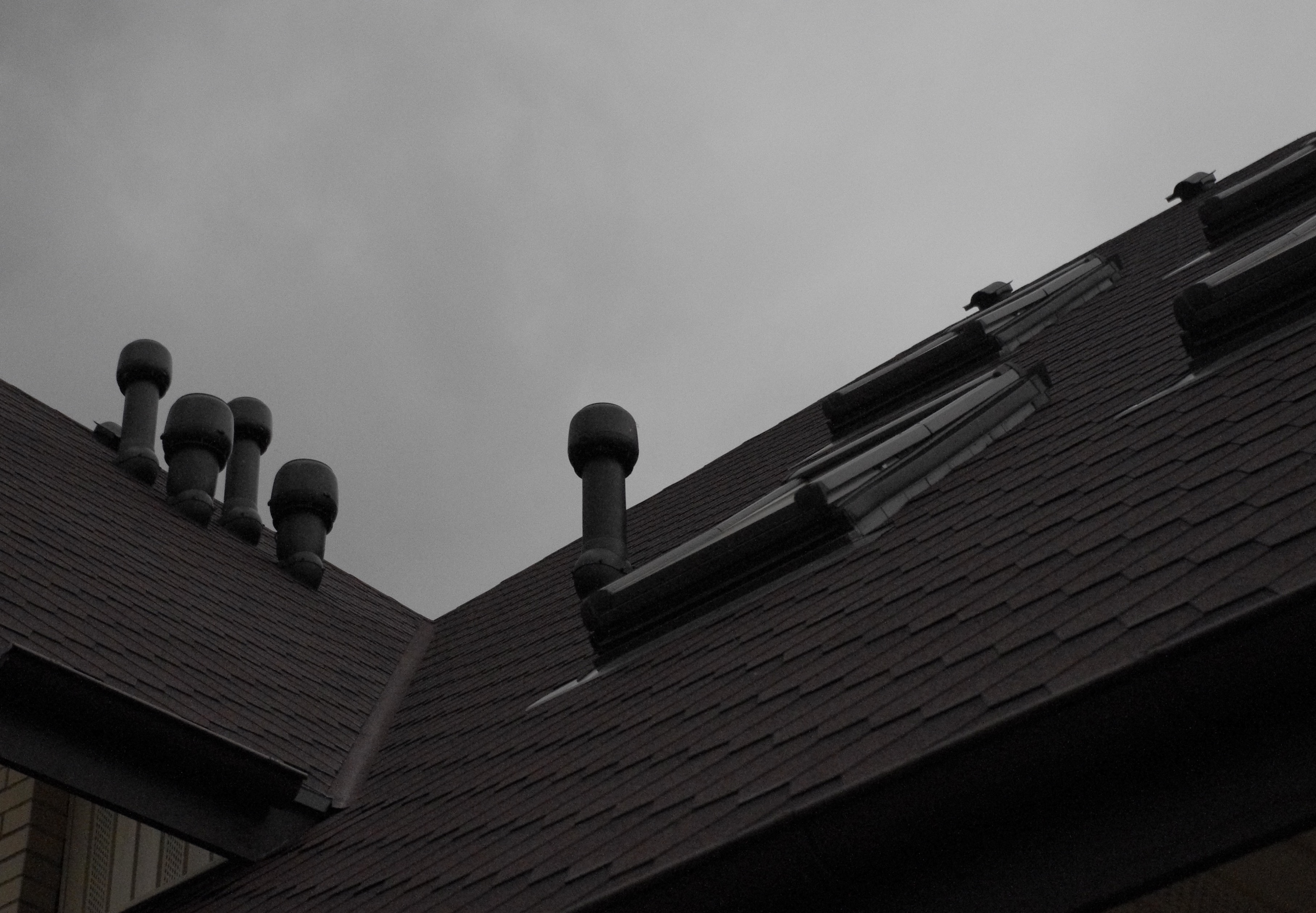

Vitaliy_Goy Опубліковано: 20 червня 2017 Поділитись Опубліковано: 20 червня 2017 фото специально для SON работает идеально Одна беда, смонтировано некорректно. Перепад давления никто не отменял. Очень возможен переток. Добавлено через 1 минуту ....а приток тока через окно... Не только приток, но и отток. Вот примеры работ профессионалов своего дела! и вот Украинский вариант в нем из Вилпе работает только фанновая труба.. Добавлено через 7 минут Из всего сказанного в ветке вентиляция, подытожим: 1. Естественная 2. Механическая (шахта или труба (Вирпласт, Россмастер, Вилпе, Кронопласт, Технониколь и т.д.) + моторчик Солар энд Палау, Систем Эир, Ебм Папст, Вентс и другие. 3. ПВВУ с рекуперацией Каждый выбирает на свой карман и пожелание. Лично мой выбор, это ПВВУ с рекуперацией, так как это стандарт комфорта, экологичности и значительной экономии. (кстати, некоторым для информации (особенно сотрудникам Туоте Юа) я не продаю и не монтирую системы ППВУ и т.д. Для этого есть свои профессионалы своего дела!). Добавлено через 22 минуты При разводке ПВВУ сейчас в будущем сможете подключить рекуператор, тепловой насос (когда они подешевеют как ПВВУ) и разные дополнительные "плюшки". А при Вилпе, больше ничего кроме Вилпе. Посилання на коментар Поділитися на інших сайтах More sharing options...
