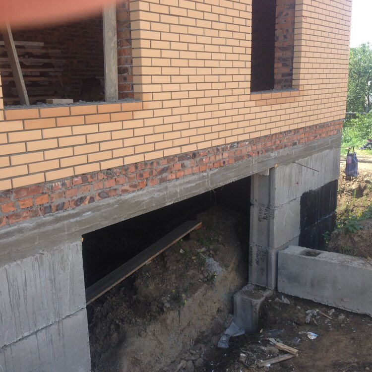

Выдержит ли перемычка над гаражом?

Вам нужна точка опоры, а она есть. это блоки. Выбирает часть блока для того, что бы завести усиливающую перемычку. Но вплотную к армопоясу с низу вы не установите эту перемычку. Будет пару см свободного пространства, которое выберется клиньми.
на масштаб не смотрите, важен принцип

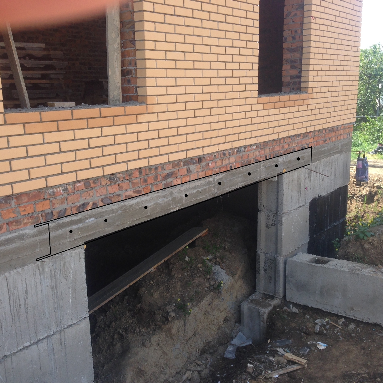

Я думал швелер как-то прицепить к армопоясу и потом столбики как опоры с кирпича с обеих сторон,гараж станет правда на пол метра меньше ну будет 2.70 нормально)И ещё ширина армопояса 40см,такой швелер бывает?Или взять два сотых уголка?
вам лучше просчитать нагрузку, хоть приблизительно. На такой длине 100 уголок прогнется от собственного веса.
А армопояс лучше не долбить, любая дырка в нем - минус % прочности
На время усиления ставите стойку посредине жестко подперев.
Швеллер суете вертикально. 27-й. Снаружи пояса. Выбиваете пазик под поясом над блоками на ширину опоры (минимум 250мм с каждой стороны) и шов под кирпичом. При нужде (прогиб, возможно опалубочный, видно невооруженным глазом) подпиливаете алмазным кругом на болгарке по шнурку низ МП. Примерно то же можно сделать по краях МП вверху над опорами. Удобно отрезать от швеллера 1-2см по длине и использовать как шаблон для пропила. Вычищаете (выдуваете) весь мусор, слегка смачиваете и садите швеллер на пластичный раствор. Хорошо подойдут многие прочные клея для плитки, но идеально будет анкерная смесь — она не дает усадки. Главное под швеллером на опорах и под поясом где он опирается на нижнюю полку нормально заполнить. Чтоб швеллер не выскочил надо его закрепить. Предварительно насверлите в стенке швеллера отверстий с шагом 0,5м и после установки засверлите анкеры.

Народ вот так поставить два швеллера и сварить между собой,полки заходят снизу между армопоясом и блоком сверху между кирпичом и армопоясом?
Змінено користувачем Z1ppob2k
Вот ещё раз фото гаража,а по-бокам на блоки что торчат снизу можно столбики в кирпич как опоры с обеих сторон или не надо?

Лучше всего будет 2 швеллера. Но фотка предполагает что сразу на армопояс изнутри ложатся плиты. Кроме того что ХЗ ширина их опирания, выштробить под ними паз под полку швеллера — тяжелая задача. У него полка шириной 95 мм. Минус толщина стенки 6мм и выходит, что штрабу между плитой и поясом делать глубиной 90 минимум. Поэтому если совать 2 швеллера, то у внутреннего я бы верхнюю полку обрезал вдоль раза в 2 по ширине. Несущая способность упадет конечно немного, но если швеллеров 2 связанных в обойму то это совсем не страшно.
Сваривать по низу их мало. Надо ещё и по верху, но это гемор. Можно насквозь засверлить через пояс и связать шпильками или сварить через толстую арматуру например. Если швеллера обоймой то не страшно сверлить пояс. На опорах то точно.

Не достаточно. К поясу /стене крепить обязательно. И не только по краях. Просто швеллер под нагрузкой крутит и он имеет склонность в таких условиях выскакивать. Кроме того я пожалуй порекомендую швеллер с уклоном полок. У такого лучше зазоры клеем заполнять.
В принципе я бы по верху засверлил несколько дырок вдоль полки швеллера если есть место и одел бы хомут в обхват пояса приварив его к верхней полке и к нижней. Каждый хомут можно не из одного куска. Главное длину и качество проварки обеспечить.

1)Сегодня смотрели внутри швелер не получится вцепить,панель лежит прямо на армопоясе.Верхнюю полку можно всунуть только в шов раствора на котором лежит плита.
2)Строители говорят внутри уголок,снаружи швеллер,их сварить.А уголок скрепить с панелей просверлив её.Или просто кинуть швелер снаружи на клей + задюбелится по бокам.Спасибо что активно отвечаете в теме)
Ну о том, что панели прямо на пояс уложены я сразу и писал — по фоткам очевидно же. И то, что под ними выштробить — гемор тоже.
ИМХО мало. Где-то в пролете тоже надо крепить. Я бы прямо над поясом просверлил насквозь шов прямо под панели если в шов не бросали арматуру. Бросил бы туда Ø8 катанку снаружи внутрь и загнул бы вниз — она гнется хорошо. Снаружи приварил бы к швеллеру для чего немного разбил бы в в том месте кладку. А дальше варианты как сделать внутри и снизу. И так с неким шагом не реже метра.

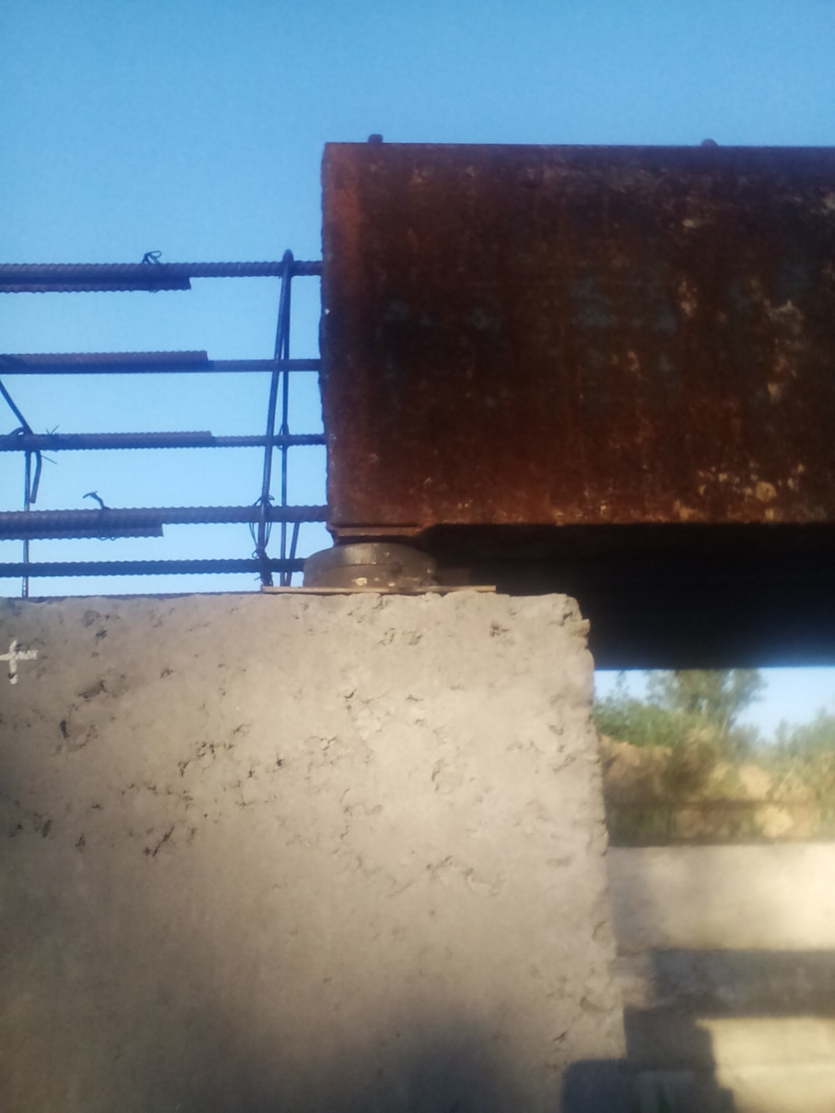

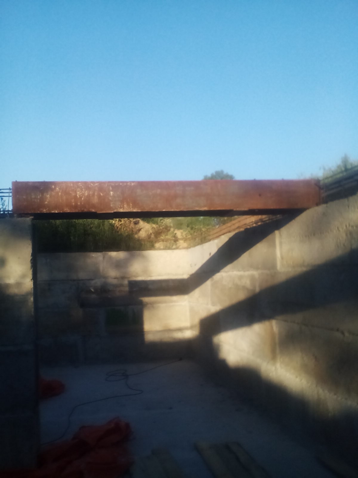

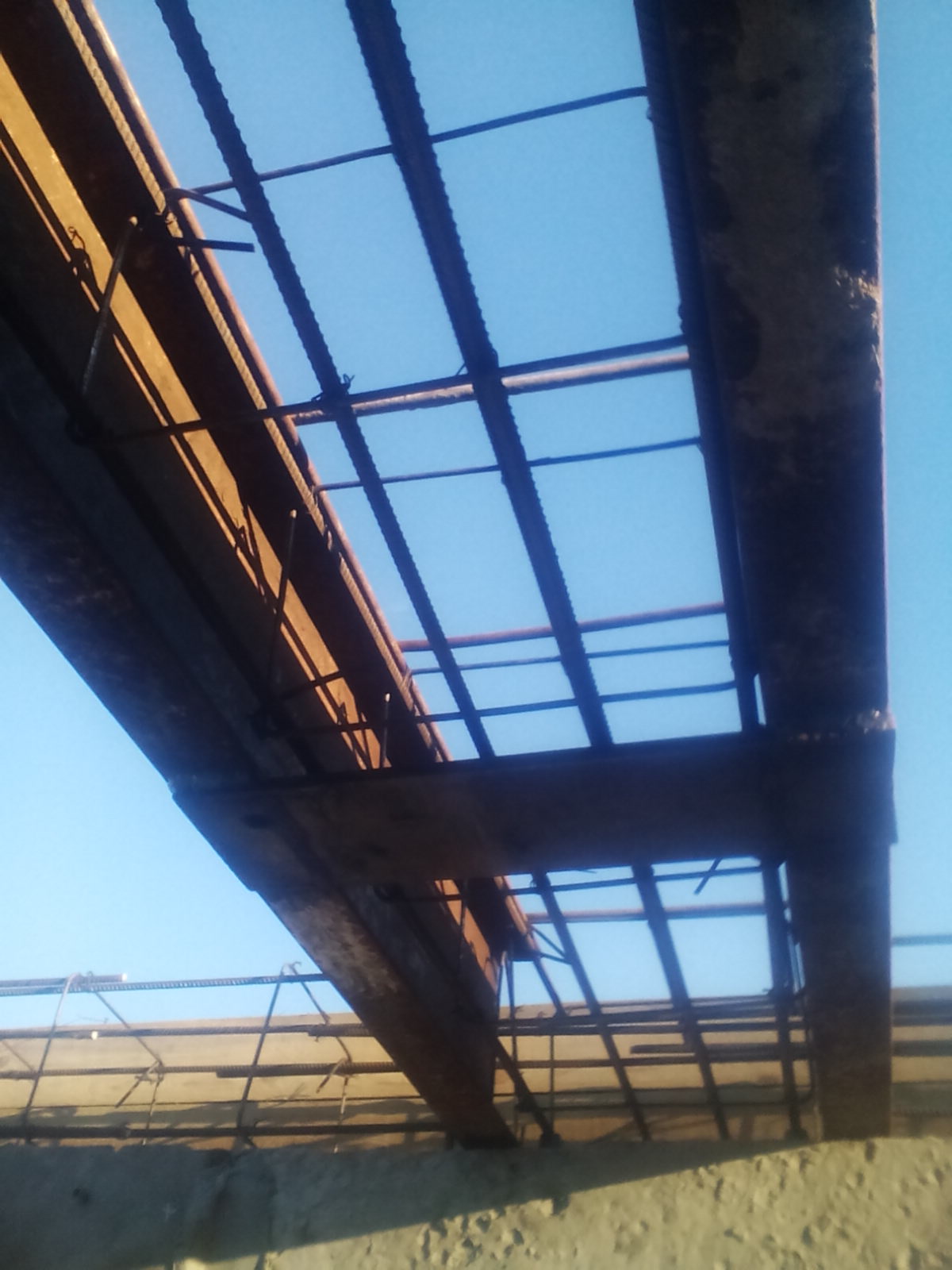

Пролет 280, швеллер 30 , 7прутьев 12, ширина 50 высота 35, 15 см заход на блоки, под швеллер подкинул ,,пятки ,, из кругляка 80 мм... Сверху пустотелые плиты планирую, и кирпичная кладка в 2 кирпича, проемов итд не предвидится
Мощно, я бы даже сказал через-чур, но лучше так чем как в предыдущем случае.
Сварили швелера вместе,получилось очень круто,всем спасибо за толковые советы,тему можно закрывать
