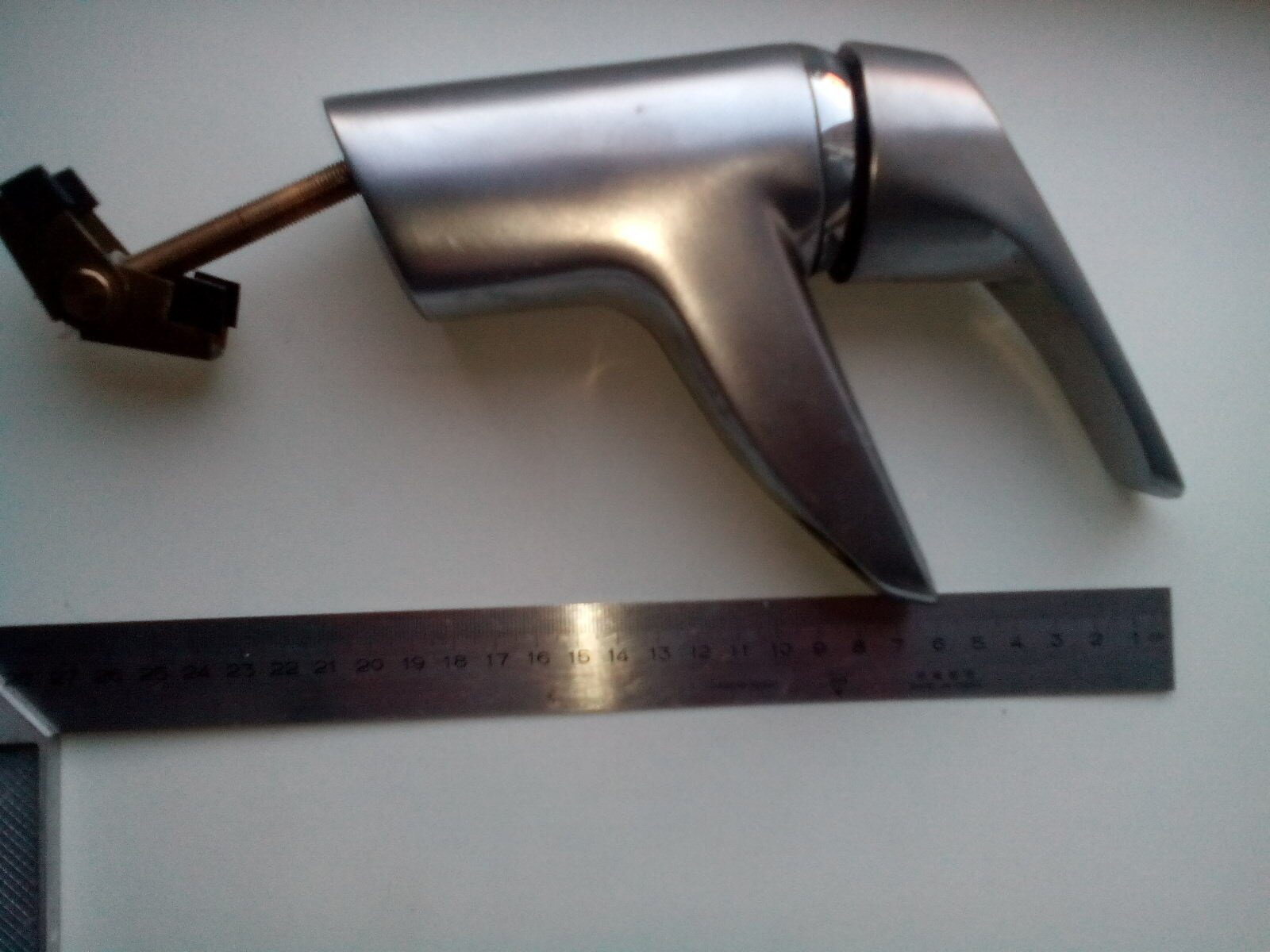

Отдам за шабо vsop рабочий смеситель ramon soler для умывальника.

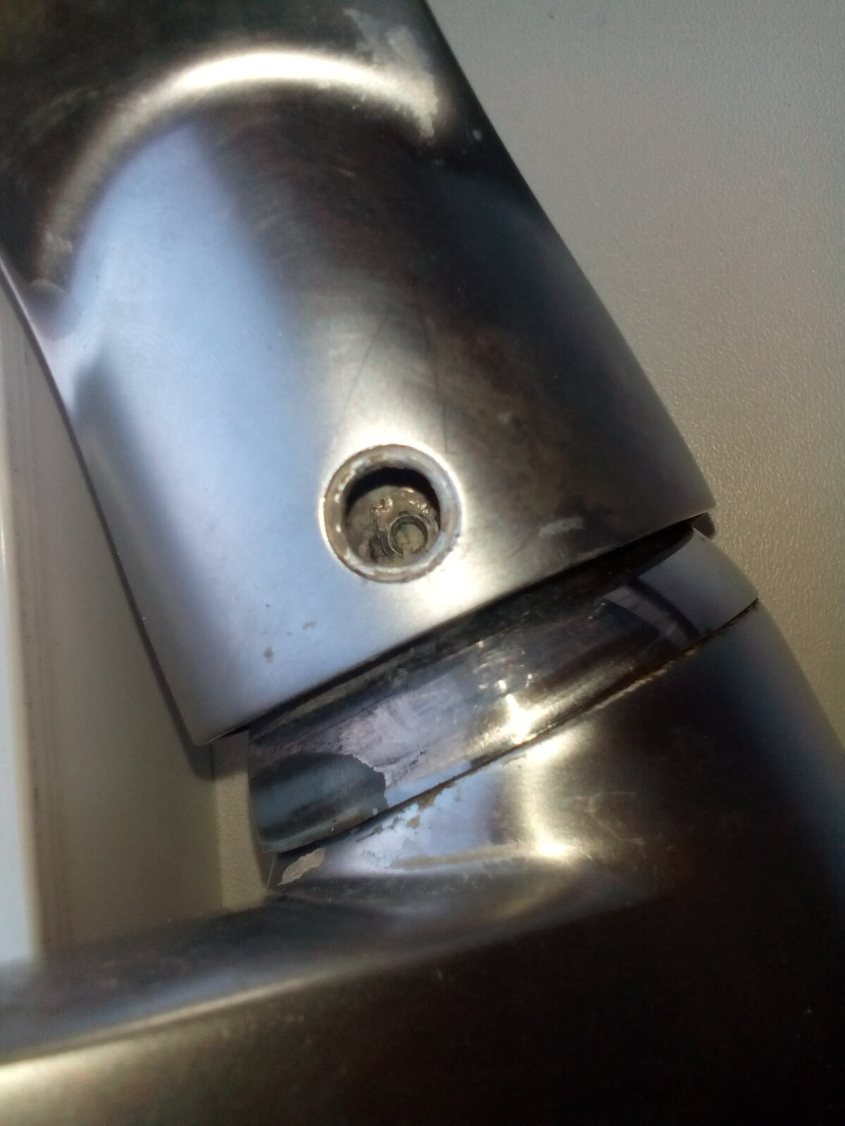

Смеситель требует жёсткого секса, так как все закисшее. При попытке снять рычаг, сорвалася шестигранник. Нужно высверливать, разбирать, чистить...

понимаешь проблема в том что при разборе катридж уйдет в утиль
потому что высверлить мелкий шестигранник а тем более утопленный, может стать очень не простой задачей
ну и разные смесители имеют разные способы крепления катриджа
- одни можно разобрать с помощью ключа с зацепом, но проблема с этим в том что скорее всего закисшая гайка при откручивании может просто развалится и тогда весь смесители уйдет в мусорник
- другие можно разобрать только при помощи всего лишь одной отвертки
- третьи можно раскрутить с помощью спец головки
ну и бывает такое что при раскручивании закисшей гайки которая держит катридж лопается сам корпус
у меня у самого лежит один смеситель (который только для душа), в котором еле удалось содрать сам рычаг, при этом высверлить каленый шестигранник так и не вышло
при этом рычаг надо менять полностью, потому что лопнули крепления пока сдирал его
в смесителе тоже еле выкрутил гайку головкой, но при помощи тисков и кое какой матери, чтоб вынуть сам катридж тоже пришлось попотеть ибо залип так что еле вырвали )))
в итоге хороший смеситель есть, а вот с рычагом халепа и катриджем. Оригинальный стоит дорого а дешовый пока покупать как то не хочется, потому что нет рычага на него )))
потому пока закинул его в гараж пока не попадется под руку какой то рычаг, который подойдет
так что тут лотерея еще та
