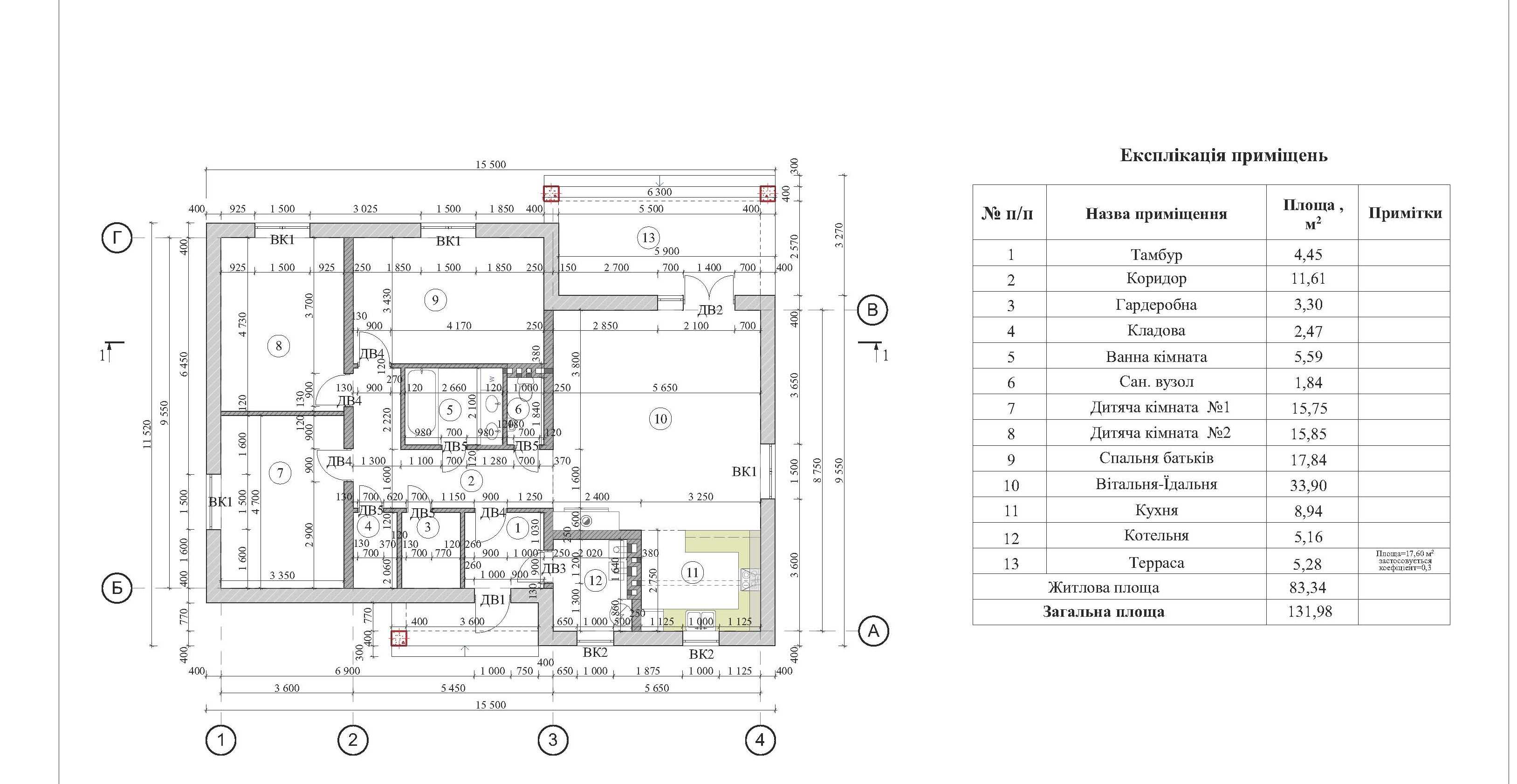

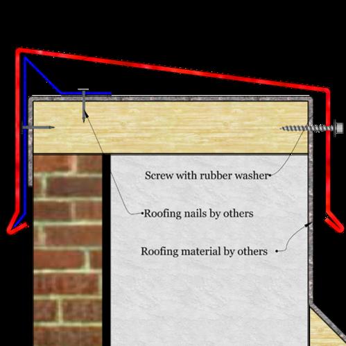

Необходим монтаж парапетов(металл) по периметру плоской кровли. План дома(изменение только по ширине блока - по факту 500 мм) и вид сбоку парапета во вложении.
Что нужно сделать:
1) разметка и порезка бруса (50х40), замачивание в Гладиатор 3.
2) монтаж бруса с шагом 40 см к основанию (газоблок D300 500 мм)
3) монтаж Z-планок к брусу
4) монтаж парапетов и крепление к брусу

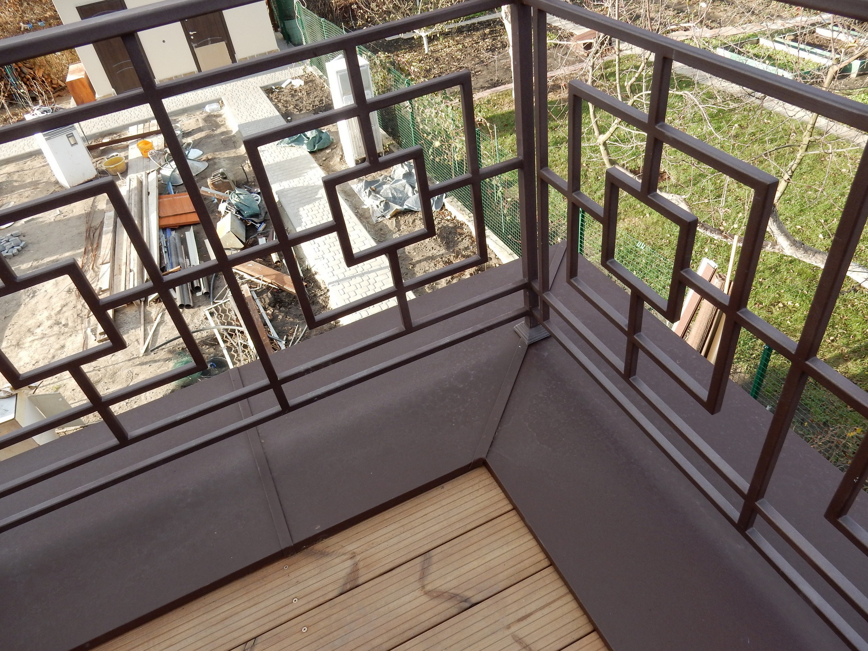

Парапеты длиной 2 м. Между собой крепить на планку (пример во вложении). Подрезка механическая, без болгарок.
