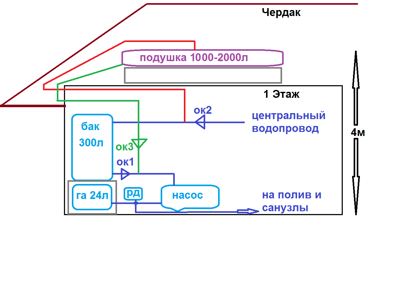

Здравствуйте...в доме есть бак 300л,насос Сперони РСМ 4,ГА 24л и всё это для резерва воды в доме,и для полива вручную...сейчас хочу сделать автополив и поэтому собираюсь поставить на участке дополнительную ёмкость 1,5-2м3,сделать приямок и на лето туда установить насос из дома,а на зиму обратно заносить в дом...
Но есть вариант установить на чердаке ёмкость-подушку,подсоединить её к баку,как на схеме, но тут есть вопросы:
1)Будет ли закрыт при такой схеме ОК1? Так как важно,чтобы насос "забрал" воду сначала из подушки,а потом уже из бака,так как в нём поплавковый выключатель...
2)Какое мин.давление обеспечит подъём воды на 4м,чтобы наполнить подушку?
3)Насколько надёжна эта подушка? Всё-таки она на чердаке будет...
Спасибо...

1.Нет не будет и в дальнейшем когда закончится вода в подушке будет подсос воздуха-короче херня.надо делать схему немного по другому.
2.1-1,5бар.
3. Х.З. Там на эту подушку надо объязательно установить переливную трубку.

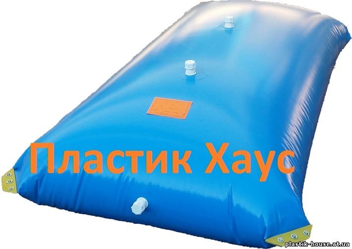

Подушка-это мягкая ёмкость...туда поплавковый кран не всунешь...поэтому я и планировал использовать уже имеющейся рабочий бак с поплавковым выключ. для вкл\выкл насоса...но для этого надо,чтобы сначала воду отдала подушка,а потом уже бак...я думал,что если подушка выше бака,то она создаст какое-то давление перед ОК1,которое его закроет...или придётся ставить обычный бак на участке...
