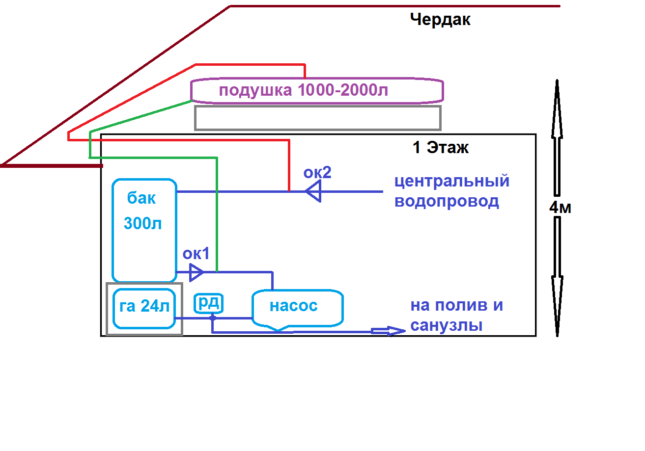

Zidane Опубліковано: 4 червня 2017 Поділитись Опубліковано: 4 червня 2017 Здравствуйте...в доме есть бак 300л,насос Сперони РСМ 4,ГА 24л и всё это для резерва воды в доме,и для полива вручную...сейчас хочу сделать автополив и поэтому собираюсь поставить на участке дополнительную ёмкость 1,5-2м3,сделать приямок и на лето туда установить насос из дома,а на зиму обратно заносить в дом... Но есть вариант установить на чердаке ёмкость-подушку,подсоединить её к баку,как на схеме, но тут есть вопросы: 1)Будет ли закрыт при такой схеме ОК1? Так как важно,чтобы насос "забрал" воду сначала из подушки,а потом уже из бака,так как в нём поплавковый выключатель... 2)Какое мин.давление обеспечит подъём воды на 4м,чтобы наполнить подушку? 3)Насколько надёжна эта подушка? Всё-таки она на чердаке будет... Спасибо... Посилання на коментар Поділитися на інших сайтах More sharing options...
