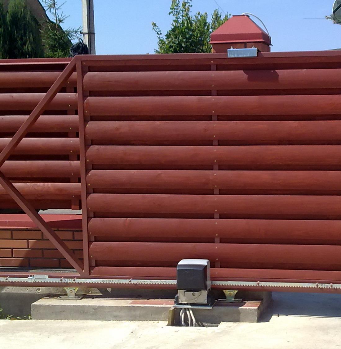

Nitochka Опубліковано: 4 червня 2017 Поділитись Опубліковано: 4 червня 2017 Подошли к обустройству забора и ворот. От края участка по задумке будут откатные ворота 4 м, затем пролет 4м, затем калитка 1м. Можно ли сделать так, чтобы при необходимости этот пролет между воротами и калиткой можно было открыть? Как быть с противовесом откатных ворот? Сделать съёмным? Снимать ворота каким-то образом? Посилання на коментар Поділитися на інших сайтах More sharing options...

muvic Опубліковано: 7 червня 2017 Поділитись Опубліковано: 7 червня 2017 Якщо така частота заїзду буде у другі 4 метри, то можна спокійно "зкинути" з роликів ворота. Єдине що прослідкувати, щоб авто не пошкодило каретку опорну, коли буде заїжджати Посилання на коментар Поділитися на інших сайтах More sharing options...
Nitochka Опубліковано: 8 червня 2017 Автор Поділитись Опубліковано: 8 червня 2017 muvic, а на скільки ця каретка опорна буде виступати за ворота? Посилання на коментар Поділитися на інших сайтах More sharing options...
muvic Опубліковано: 8 червня 2017 Поділитись Опубліковано: 8 червня 2017 залежить від того, як зробите фундамент для воріт. на фото зможете приблизно уявити відстань. для заїзду колес автомобіля відстані між кареткою та стовпчиком має вистачити. орієнтуйтесь на півтора метри +/- від початку стовпчика (або ж від початку швелера) Посилання на коментар Поділитися на інших сайтах More sharing options...
Olenevod Опубліковано: 9 червня 2017 Поділитись Опубліковано: 9 червня 2017 Каретку тоже можно открутить. Останется 4 шпильки, торчащие из земли, которые можно прикрыть доской. Скважины бурили с тяжелых машин в прошлом веке, сейчас либо заезжает минитехника, либо заносят буровую на руках. Можно бурить хоть среди сада, между деревьев. Ради скважины делать разборной забор точно не стоит. Ну и почему никто не обращает внимание на пост, где говорится, что между калиткой и воротами МИНИМУМ 6 метров. 1 Посилання на коментар Поділитися на інших сайтах More sharing options...
