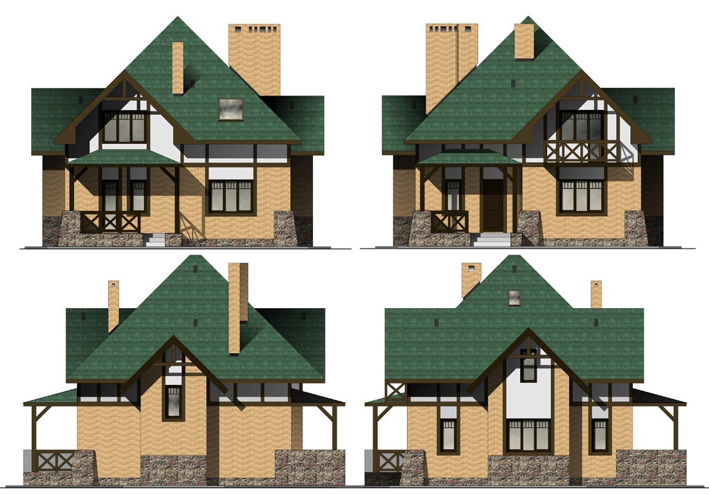

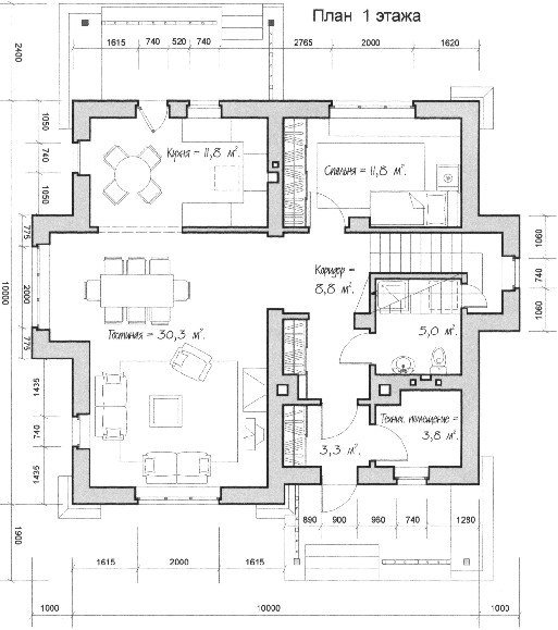

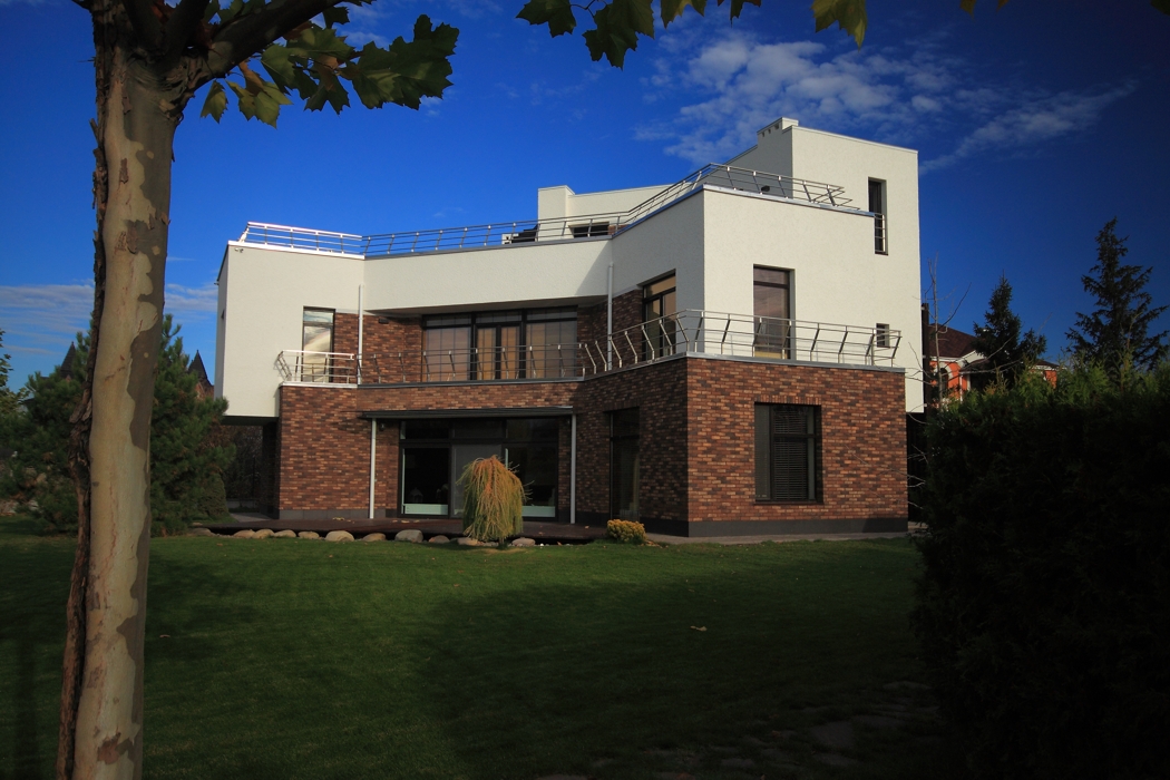

AndreyQQ Опубліковано: 1 червня 2017 Поділитись Опубліковано: 1 червня 2017 Изначально сделали фундамент под 1,5 этажный дом из кирпича, семья 4 человека, участок 40*50 м . Планировка фундамента вот такая. Тепер хочется на этом фундаменте сделать дом 1 или 2 этажа с плоской кровлей. Стоить ли это делать ? Или лучше делать изначально планируемый план 1,5 этажа с мансардой ? Приветствуются советы и конструктивная критика. Посилання на коментар Поділитися на інших сайтах More sharing options...

AndreyQQ Опубліковано: 1 червня 2017 Автор Поділитись Опубліковано: 1 червня 2017 Если уже есть фундамент, и есть желание построить дом в 1 этаж - почему нет? Получится однокомнатный дом с огрооомной ванной комнатой. Просто в последнее время что то склоняемся к плоской кровле , или это будет глупо смотрется? Лучше все таки 1,5 этажа с жилой мансардой? Посилання на коментар Поділитися на інших сайтах More sharing options...
vladimir_arch Опубліковано: 1 червня 2017 Поділитись Опубліковано: 1 червня 2017 значально сделали фундамент под 1,5 этажный дом из кирпича, семья 4 человека, участок 40*50 м . Планировка фундамента вот такая. Тепер хочется на этом фундаменте сделать дом 1 или 2 этажа с плоской кровлей. Стоить ли это делать ? Или лучше делать изначально планируемый план 1,5 этажа с мансардой ? Теоретически это возможно, но при этом пятне дома здание с плоской кровлей будет смотреться простовато. Все-таки то здание, фото которого Вы привели в качестве образца, имеет более свободную и прихотливую форму. Думается, что под эту форму плана очень хорошо подходит та форма крыши, которая показана на приведенных Вами картинках этого проекта. Да и фасады весьма хороши. Я бы оставил. Посилання на коментар Поділитися на інших сайтах More sharing options...
AndreyQQ Опубліковано: 1 червня 2017 Автор Поділитись Опубліковано: 1 червня 2017 Тоже так думаю что с мансардой будет смотреться роднее , чем с плоской. Остается только самого себя переубедить ) Добавлено через 3 минуты Теоретически это возможно, но при этом пятне дома здание с плоской кровлей будет смотреться простовато. Все-таки то здание, фото которого Вы привели в качестве образца, имеет более свободную и прихотливую форму. Думается, что под эту форму плана очень хорошо подходит та форма крыши, которая показана на приведенных Вами картинках этого проекта. Да и фасады весьма хороши. Я бы оставил. )) я так понимаю вы не хотите чтобы я строил похожий дом на ваш проектный дом Эбро ? )) Посилання на коментар Поділитися на інших сайтах More sharing options...
vladimir_arch Опубліковано: 1 червня 2017 Поділитись Опубліковано: 1 червня 2017 Да и фасады весьма хороши Действительно так. Без всяких задних мыслей. Еще раз всмотрелся в фасады, и нельзя не отметить их проработанность в деталях, логику и гармонию окон в деревянном обрамлении, редкостную уместность фахверка (без перегруза) и деревянных элементов навесов и кровли. Прекрасный образец современного прочтения этно-стиля. Дело только за одним - Вашей настойчивостью (строители не очень любят выполнять мелкие детали - не так выгодно, как мегаобъемы бетона и кирпича). Посилання на коментар Поділитися на інших сайтах More sharing options...
