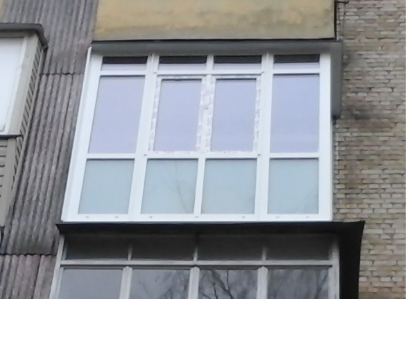

Игорь&Ира Опубліковано: 7 вересня 2017 Автор Поділитись Опубліковано: 7 вересня 2017 Но не делайте маленьких углов. Скажем при 30° усилие в тяге в 2 раза превышает массу, которую эта тяга держит. Я планировал порядка 40-45 градусов. К тому же тяга ещё ничего не держит, так как сейчас балкон самонесущий. Даже если бы она взяла на себя половину веса металлопласта и вес шкафа (порядка 400 кг), и то было бы отлично. С другой стороны балкона будет же несущая консоль. Кроме того, вес французского остекления всего на 100-150 кг больше стандартного остекления и утепления такого балкона, что не критично. Тяга больше для успокоения родителей и на перспективу. Посилання на коментар Поділитися на інших сайтах More sharing options...

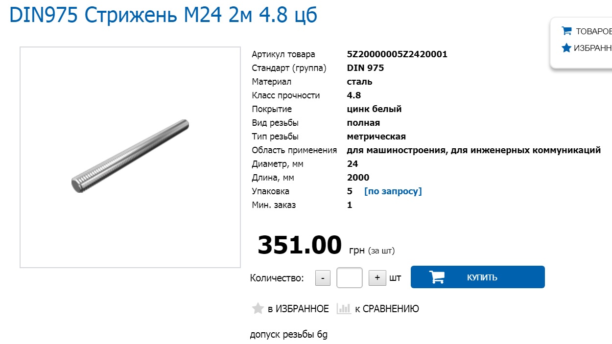

Игорь&Ира Опубліковано: 8 вересня 2017 Автор Поділитись Опубліковано: 8 вересня 2017 Нагуглил заводские комплектующие: Посилання на коментар Поділитися на інших сайтах More sharing options...

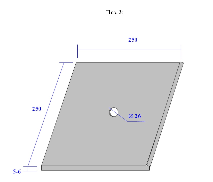

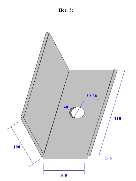

Игорь&Ира Опубліковано: 8 вересня 2017 Автор Поділитись Опубліковано: 8 вересня 2017 Деталь под заказ (поз. 3) Если я правильно понимаю, то деталь просто вырезается из листового железа и сверлится отверстие по центру? Посилання на коментар Поділитися на інших сайтах More sharing options...

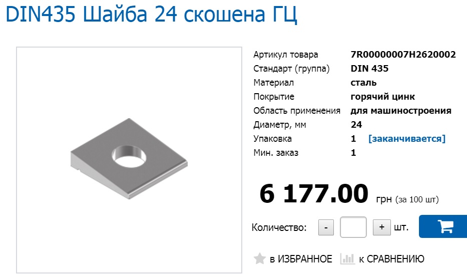

Игорь&Ира Опубліковано: 8 вересня 2017 Автор Поділитись Опубліковано: 8 вересня 2017 (змінено) Деталь под заказ (поз. 5) 1. Если я правильно понимаю, то деталь просто вырезается из листового железа, сверлится отверстие по месту, а потом производится сгибание на 90 градусов? Как сгибать? 2. Достаточный ли размер пластины? 3. Отступ отверстия под шпильку от внутреннего ребра детали 40 мм, так как гайки дадут 6-8 мм в эту сторону плюс основная шпилька будет приварена к левой полке изнутри и не исключено, что она пройдет между левой полкой и гайками. На закручивание гаек зазора не даю, так как шпильку в стену через деталь можно вставить снаружи с уже накрученными гайками и шайбой. 4. Нахлёст основной шпильки на левую полку детали предполагается 7-10 см со сваркой по периметру с двух сторон шпильки. Сварка оцинкованной шпильки с черной пластиной без проблем? Змінено 8 вересня 2017 користувачем Игорь&Ира Посилання на коментар Поділитися на інших сайтах More sharing options...

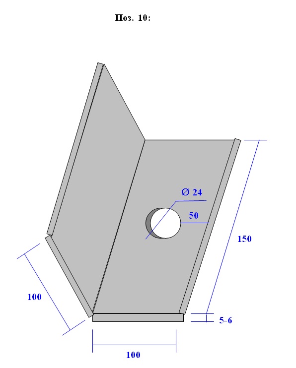

Игорь&Ира Опубліковано: 8 вересня 2017 Автор Поділитись Опубліковано: 8 вересня 2017 (змінено) Деталь под заказ (поз. 10) 1. Если я правильно понимаю, то деталь просто вырезается из листового железа, сверлится отверстие по месту, а потом производится сгибание под углом 45 градусов? Как сгибать? 2. Достаточный ли размер пластины? 3. Отступ отверстия под болт тарлепа от края полки 50 мм обусловлен соответствующим зазором в тарлепе. 4. Левая полка детали будет приварена к наружной стороне швеллера по всему периметру, а изгиб детали будет приподнят над верхним краем швеллера, чтобы между правой полкой детали и верхней полкой швеллера (зазор 45 градусов) поместилась часть вилки тарлепа. Змінено 8 вересня 2017 користувачем Игорь&Ира Посилання на коментар Поділитися на інших сайтах More sharing options...
wertexan Опубліковано: 8 вересня 2017 Поділитись Опубліковано: 8 вересня 2017 1. Тут варианты возможны как сгибать. Тут я не подскажу. С235 некаленая и вполне допускает разогрев для сгибания. Если пластина в той части, где отверстие, будет зажата в чём-то, от отверстие можно делать до сгибания. Иначе лучше потом. 2. Размер пластин вполне достаточный. 3. Всё логично. 4. В верхнем посту сварка: без проблем. 1 Посилання на коментар Поділитися на інших сайтах More sharing options...

serj2s Опубліковано: 19 вересня 2017 Поділитись Опубліковано: 19 вересня 2017 Нагуглил заводские комплектующие: эти заводские детальки очень слабые, они имеют очень низкую прочность. класс прочности для шпильки 4.8 это вообще не о чем, не думаю что такие вещи можно применять в такой конструкции. 1 Посилання на коментар Поділитися на інших сайтах More sharing options...
Игорь&Ира Опубліковано: 19 вересня 2017 Автор Поділитись Опубліковано: 19 вересня 2017 эти заводские детальки очень слабые, они имеют очень низкую прочность. класс прочности для шпильки 4.8 это вообще не о чем, не думаю что такие вещи можно применять в такой конструкции. Можете что-то посоветовать конкретное, так как кроме специализированных магазинов типа Metalvist и баз типа Савватс не знаю, где брать. Посилання на коментар Поділитися на інших сайтах More sharing options...
StNick Опубліковано: 19 вересня 2017 Поділитись Опубліковано: 19 вересня 2017 Можете что-то посоветовать конкретное, так как кроме специализированных магазинов типа Metalvist и баз типа Савватс не знаю, где брать. поставьте фильтр с классом прочности побольше на металвизе 1 Посилання на коментар Поділитися на інших сайтах More sharing options...
Игорь&Ира Опубліковано: 19 вересня 2017 Автор Поділитись Опубліковано: 19 вересня 2017 поставьте фильтр с классом прочности побольше на металвизе Побольше - это сколько? Может максимум? Шпилька 4,8 выдерживает 2-3 тонны. Куда ж больше? Это ж не стропа. Посилання на коментар Поділитися на інших сайтах More sharing options...

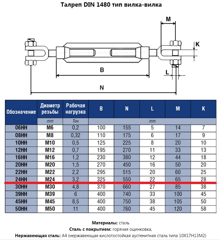

Игорь&Ира Опубліковано: 19 вересня 2017 Автор Поділитись Опубліковано: 19 вересня 2017 Возник вопрос: зачем тарлеп, если шпильку можно приварить к деталям (поз. 5 и поз. 10)? Помогает уменьшить сварочные работы по месту и сделать натяжку растяжки. Не более того. Это оправдано? Посилання на коментар Поділитися на інших сайтах More sharing options...
wertexan Опубліковано: 27 вересня 2017 Поділитись Опубліковано: 27 вересня 2017 По схеме монтажа выглядит реально. Будет сложно, но в принципе осуществимо. Натяжение растяжки дело совсем не лишнее. Можно обойтись и без талрепа, но растяжку тогда сильно желательно приваривать уже разогретой по всей длине за 100°С. В противном случае когда она включится в работу оценить крайне сложно. На балконной плите к тому моменту могут вылезти трещины в верхней зоне, что не полезно для рабочей арматуры. 1 Посилання на коментар Поділитися на інших сайтах More sharing options...
