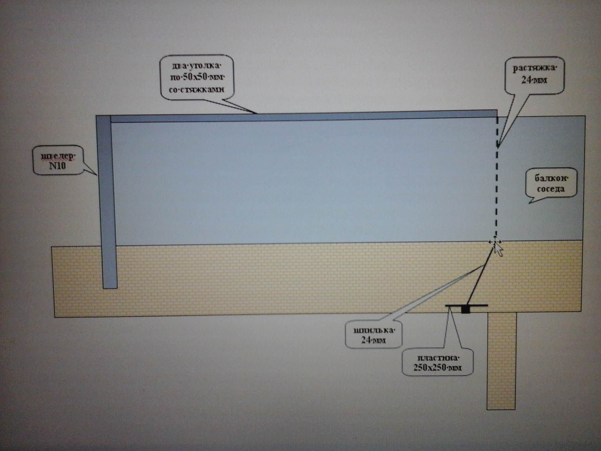

Игорь&Ира Опубліковано: 12 серпня 2017 Автор Поділитись Опубліковано: 12 серпня 2017 Поступило предложение: (свободный край) консоль на уровне балконной плиты - два уголка 50*50 мм по ребрам плиты - растяжка - шпилька в стене (край плиты от соседа). Посилання на коментар Поділитися на інших сайтах More sharing options...

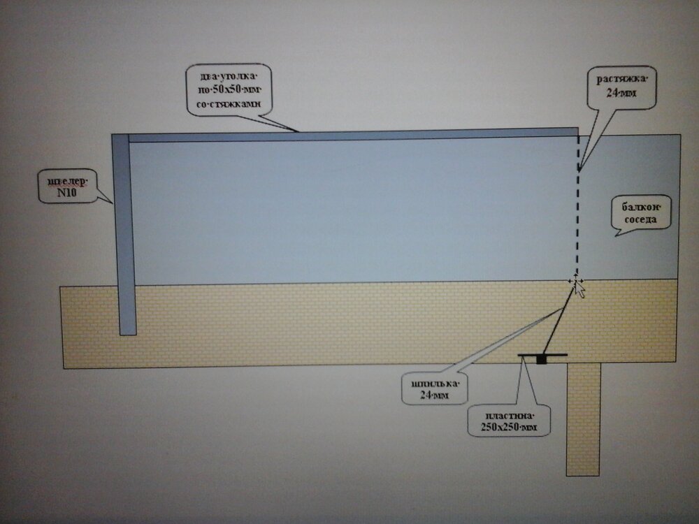

Игорь&Ира Опубліковано: 15 серпня 2017 Автор Поділитись Опубліковано: 15 серпня 2017 Поступило предложение: (свободный край) консоль на уровне балконной плиты - два уголка 50*50 мм по ребрам плиты - растяжка - шпилька в стене (край плиты от соседа). Уточнил детали: консоль - это швеллер N10 полками наружу; растяжка 24 мм; шпилька 24 мм вместо дюбеля (неужели резьба будет держать, так как сварка; а если шпильку приваривают, то в чем её смысл); изнутри помещения пластина 25*25 см топится в стену, чтобы зашпаклевать заподлицо. Со слов менеджера лицензия на этот вид работ не нужна, но договор с ними обязателен. Посилання на коментар Поділитися на інших сайтах More sharing options...
wertexan Опубліковано: 15 серпня 2017 Поділитись Опубліковано: 15 серпня 2017 неужели резьба будет держать, так как сварка Зависит от материалов и резьбы. Может и гораздо лучше держать. А описание не очевидно. Посилання на коментар Поділитися на інших сайтах More sharing options...
Игорь&Ира Опубліковано: 15 серпня 2017 Автор Поділитись Опубліковано: 15 серпня 2017 Зависит от материалов и резьбы. Может и гораздо лучше держать. Pls, сориентируйте по шпильке, чтобы не вляпаться. И еще. Растяжка выходит на простенок между квартирами. Скорее всего, там стена в пол-кирпича. Интересует, можно ли в самой наружной стене (50 см) пропустить шпильку или дюбель под небольшим углом (отклонение около 20 см: 8 см на половину простенка и 12 см на половину закладной внутри комнаты)? А описание не очевидно. Вы по схеме усиления? Посилання на коментар Поділитися на інших сайтах More sharing options...

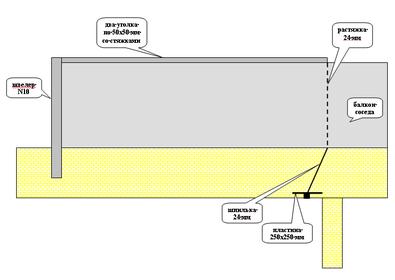

Игорь&Ира Опубліковано: 15 серпня 2017 Автор Поділитись Опубліковано: 15 серпня 2017 А описание не очевидно. А так очевидней? Посилання на коментар Поділитися на інших сайтах More sharing options...
Игорь&Ира Опубліковано: 15 серпня 2017 Автор Поділитись Опубліковано: 15 серпня 2017 (змінено) Вопрос вдогонку: надо ли в месте соединения растяжки и шпильки укреплять внутренний угол (указан курсором на большом фото), так как при проседании балконной плиты будут действовать силы по выпрямлению растяжки и шпильки? Змінено 15 серпня 2017 користувачем Игорь&Ира Посилання на коментар Поділитися на інших сайтах More sharing options...
Игорь&Ира Опубліковано: 16 серпня 2017 Автор Поділитись Опубліковано: 16 серпня 2017 Как быть, если из комнаты надо пробить канал под шпильку 24 мм в кирпичной стене 50 см со смещением по горизонтали наружного отверстия по отношению к внутреннему на 20 см? Величина 20 см может быть немного изменена, а наружное отверстие должно выйти строго в определённом месте. Снаружи бить канал нельзя, так как мешает стенка с соседом. Посилання на коментар Поділитися на інших сайтах More sharing options...
