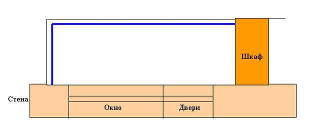

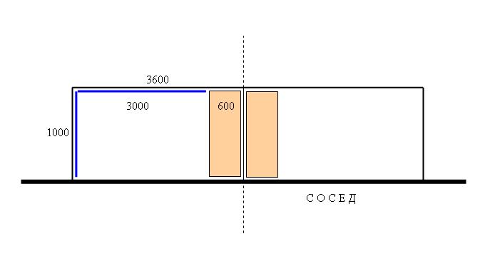

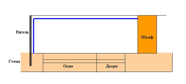

Игорь&Ира Опубліковано: 1 червня 2017 Автор Поділитись Опубліковано: 1 червня 2017 Если в 2-х словах, то 480кг/м² на ширину 0,8м от края к стене это не то же самое что 384кг/м сосредоточенных на самом краю балкона. Таким образом, мои 3,6 м² по 260 кг/м² дадут 936 кг допустимой нагрузки. Однозначно, сюда входят кладовка-шкаф (200 кг), отделка (100 кг) и люди (<500 кг). А как учесть нагрузку от металлопластиковой конструкции? У неё жёсткости мало. Надо верхний кронштейн тогда добавлять. По принципу из второго поста Высотника со сквозным анкером. Это конечно при нужде усилять как-то. Я был бы очень Вам признателен, если бы Вы предложили мне схему решения моей проблемы. Посилання на коментар Поділитися на інших сайтах More sharing options...

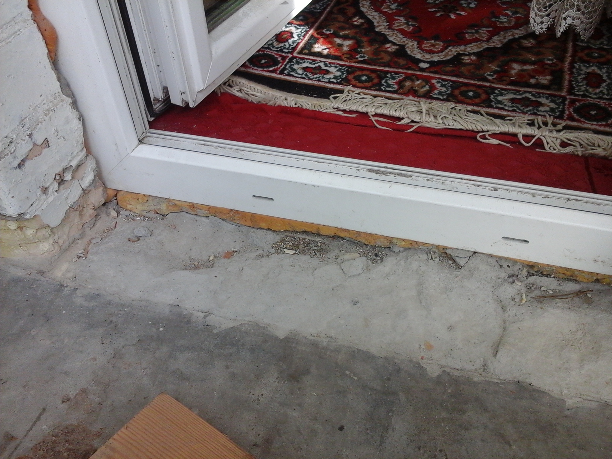

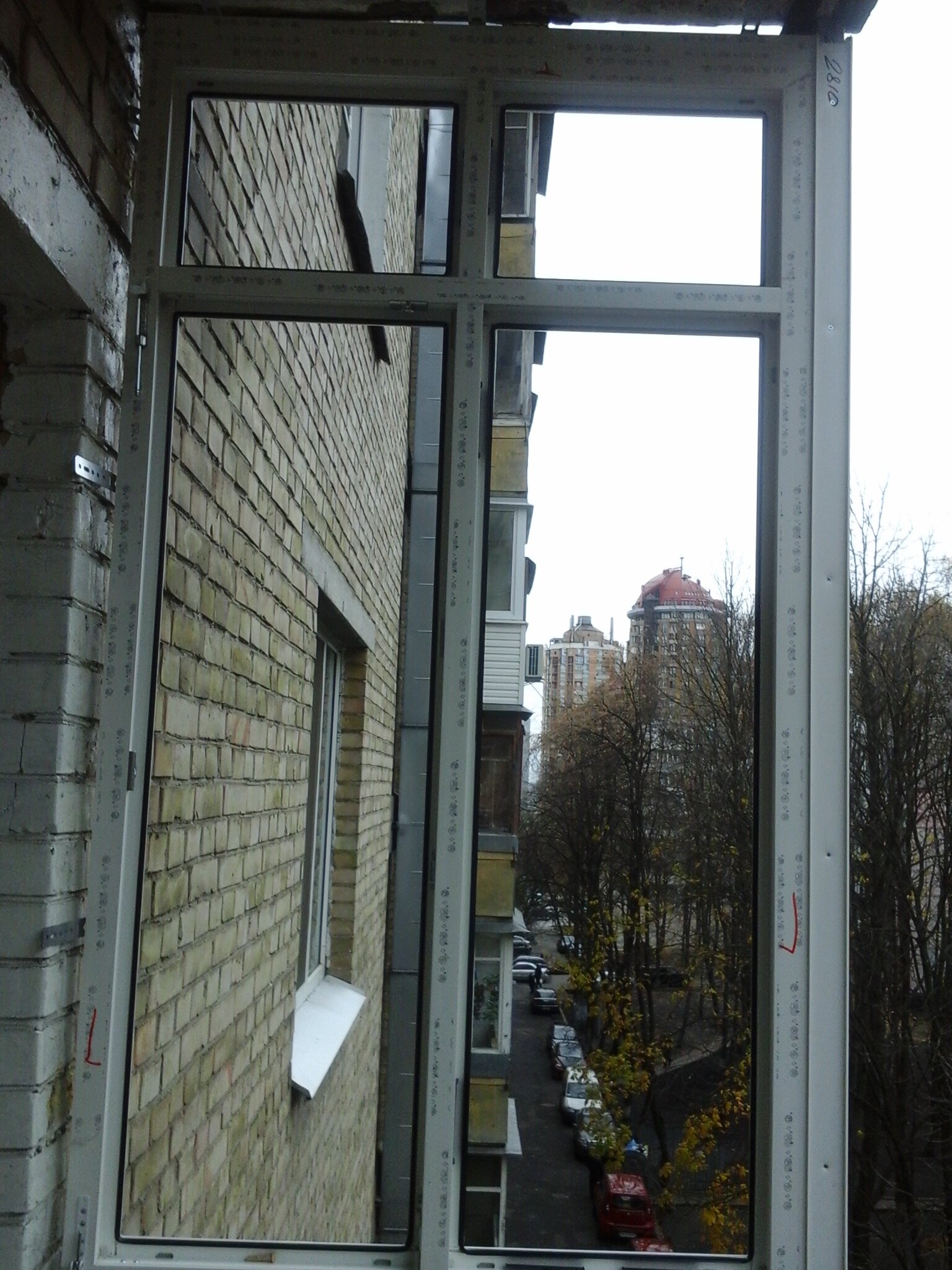

krokygory Опубліковано: 1 червня 2017 Поділитись Опубліковано: 1 червня 2017 торцевая часть остекления может быть прикреплена к стене и в нагрузке на край плиты не учавствовать, шкаф тудаже,старая стяжка с пола должна быть удалена,и если под фронтальную часть остекления удается завести несколько лаг из 6-го швеллера с заклиниванием в стене,то то шо ж там куда денется? 1 Посилання на коментар Поділитися на інших сайтах More sharing options...
Игорь&Ира Опубліковано: 1 червня 2017 Автор Поділитись Опубліковано: 1 червня 2017 торцевая часть остекления может быть прикреплена к стене и в нагрузке на край плиты не учавствовать, шкаф тудаже, Сомнительно, что мы в итоге не получим трапеции. Кстати, шкаф стоит на полу всей плоскостью основания, а не ножками. старая стяжка с пола должна быть удалена Стяжка от строителей? Так она нормально держится. Всё равно сбивать? ... если под фронтальную часть остекления удается завести несколько лаг из 6-го швеллера с заклиниванием в стене,то то шо ж там куда денется? Какой шаг лаг? Насколько заводить в стену? Посилання на коментар Поділитися на інших сайтах More sharing options...
krokygory Опубліковано: 1 червня 2017 Поділитись Опубліковано: 1 червня 2017 считаю что при всей этой реконструкции никто не даст вам однозначных цифр, тем более без уровня и отбойного молотка в руках. без удаления стяжки может и 6-ой швеллер не зайдет,а без стяжки 8-ой свободно. т к эти лаги предполагается защемлять в стене, то не обваливать же эту стену. торцевая часть остекления как стоит так пусть и стоит - всего-то вынять стеклопакет и сквозь профиль установить 3-4 анкера в кирпичную стену. 1 Посилання на коментар Поділитися на інших сайтах More sharing options...

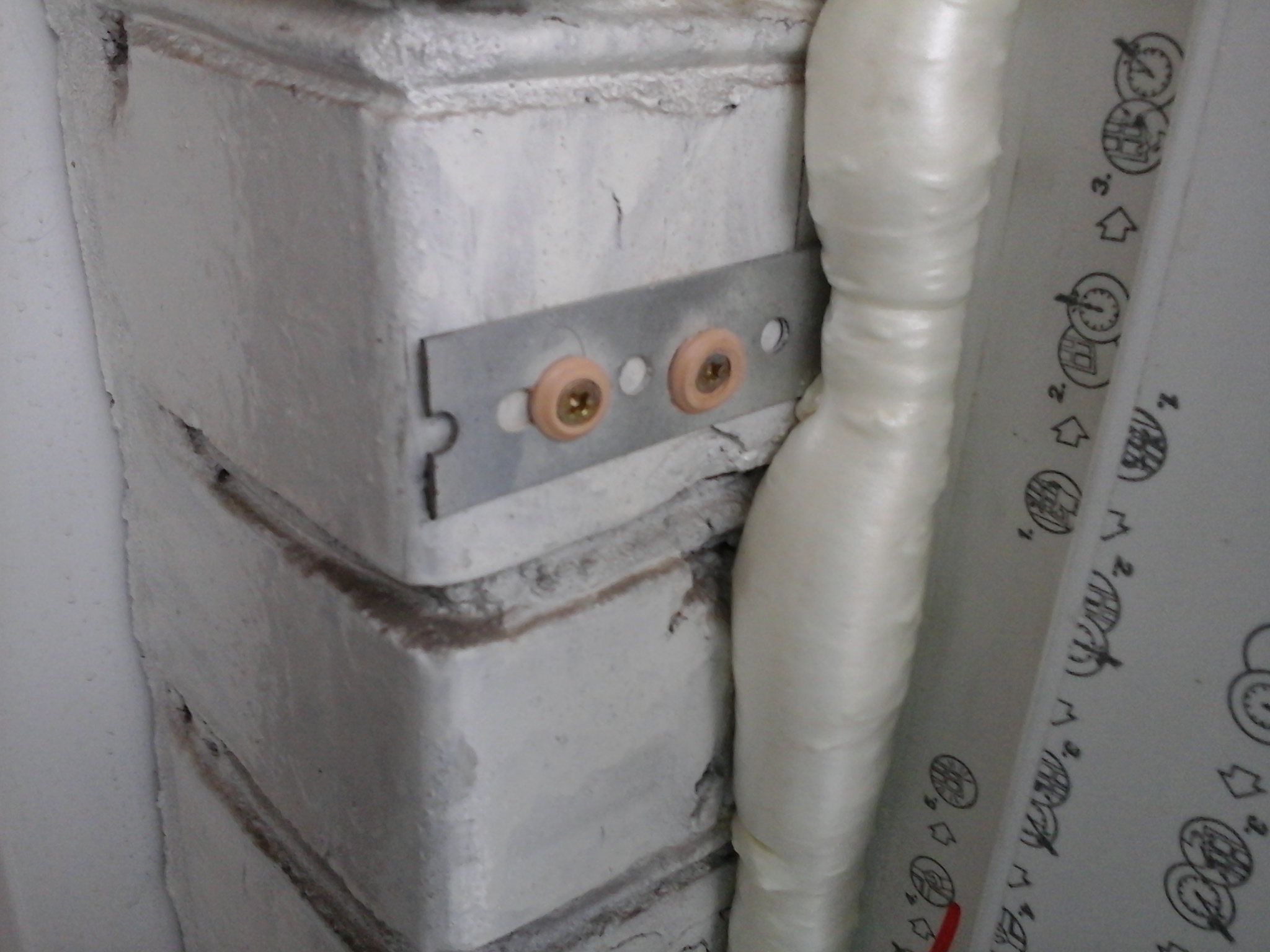

Игорь&Ира Опубліковано: 6 червня 2017 Автор Поділитись Опубліковано: 6 червня 2017 торцевая часть остекления может быть прикреплена к стене и в нагрузке на край плиты не учавствовать ... Интересовался этим вопросом у специалистов: Вопрос: можно ли металлопластиковую конструкцию (обычное остекление/французский балкон) на боковине балконе, так заанкерить к стене дома, чтобы снизить/убрать давление конструкции на ограждение/основание балкона? Т.е., насколько жёсткая металлопластиковая конструкция в плане удержания прямоугольной формы при фиксации только по боковой стороне без подставки снизу? Заанкерить то можна, но жёсткость ПВХ - понятие даже не принимаемое во внимание при расчётах, а металлическое армирование до углов рамы не доходит. Условие выполнено согласно рекомендаций производителей металлопластиковой конструкции: Посилання на коментар Поділитися на інших сайтах More sharing options...

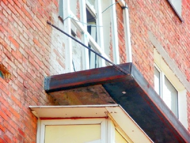

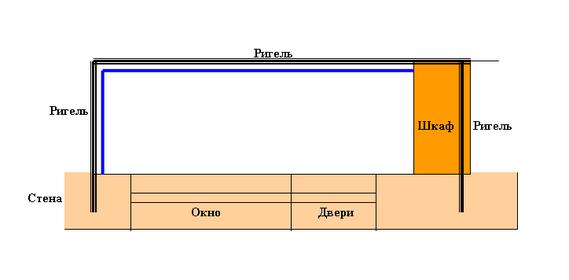

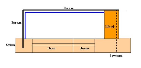

Игорь&Ира Опубліковано: 6 червня 2017 Автор Поділитись Опубліковано: 6 червня 2017 На текущий момент рассматриваю 3 варианта укрепления балконной плиты: 1) консоль по боковой стороне (швелер, "одетый" на боковую сторону плиты) с заведением в стену на 400 мм (со слов мастера, на таких консолях бетонируют балконы); 2) две консоли по боковой и фасадной стороне (швелера, "одетые" на боковую и фасадную стороны плиты), конец которых в шкафу поддерживается затяжкой; 3) три консоли: как в предыдущем варианте, только вместо затяжки будет использован третий швелер с заведением в стену на 400 мм, который будет лежать на плите и впереди соединяться с фасадной консолью. Посилання на коментар Поділитися на інших сайтах More sharing options...

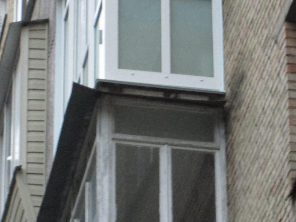

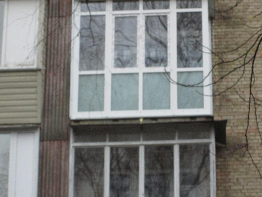

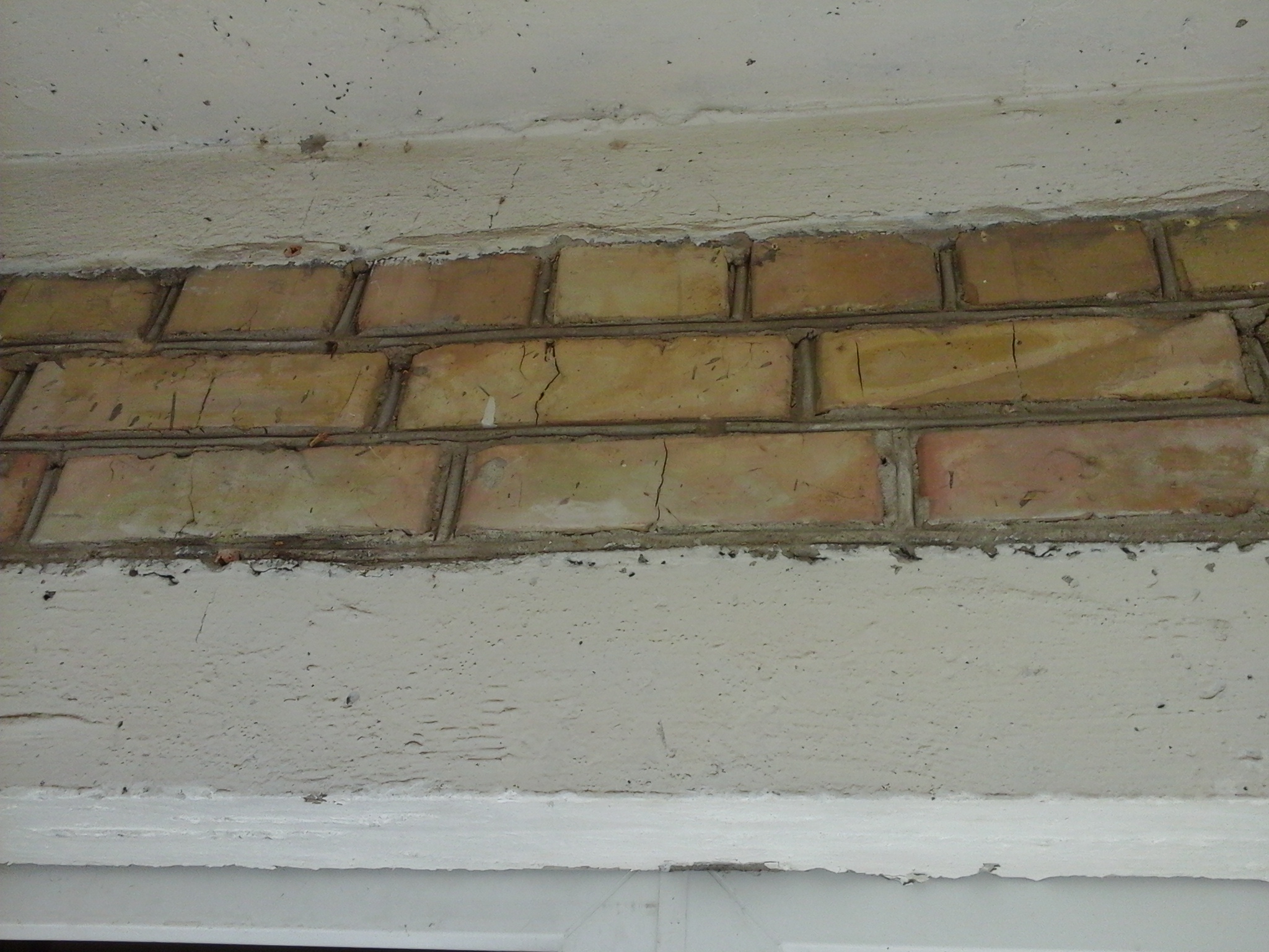

Игорь&Ира Опубліковано: 6 червня 2017 Автор Поділитись Опубліковано: 6 червня 2017 Пару снимков балконной панели: Посилання на коментар Поділитися на інших сайтах More sharing options...
wertexan Опубліковано: 6 червня 2017 Поділитись Опубліковано: 6 червня 2017 А вы посмотрите на балконную плиту над вами. Не утолщается ли она до 300 мм в стене и выше? Так бывает, когда балконная плита ещё выполняет функции перемычки. Или утолщается до 220мм чтобы отвечать высоте панелей. Тогда заводить в обхват будет сложно. 1 Посилання на коментар Поділитися на інших сайтах More sharing options...

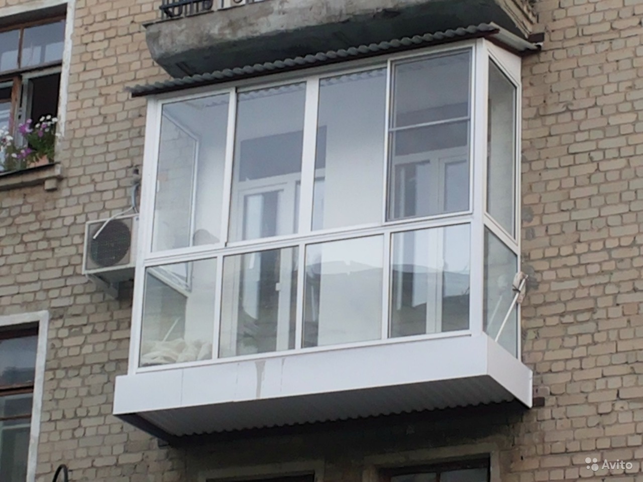

Raha Опубліковано: 13 червня 2017 Поділитись Опубліковано: 13 червня 2017 Як на мене, то загальна ідея цього балкону сама по собі дурна. Переробляти зовнішній вигляд окремо взятого балкону - то лютий колгосп. Якщо робити, то увесь фасад будинку, або взагалі не робити. Посилання на коментар Поділитися на інших сайтах More sharing options...
Игорь&Ира Опубліковано: 13 червня 2017 Автор Поділитись Опубліковано: 13 червня 2017 Як на мене, то загальна ідея цього балкону сама по собі дурна. Переробляти зовнішній вигляд окремо взятого балкону - то лютий колгосп. Згоден. Якщо робити, то увесь фасад будинку, або взагалі не робити. Зараз збираємо підписи бажаючих приєднатися. 1 Посилання на коментар Поділитися на інших сайтах More sharing options...

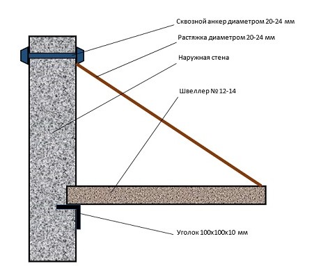

Игорь&Ира Опубліковано: 2 серпня 2017 Автор Поділитись Опубліковано: 2 серпня 2017 Так как в Киеве напрочь отсутствуют специалисты по расчету несущей способности балконных плит решить принять волевое решение и усилить балконную плиту. К сожалению, не могу привести рисунок или схему, так как пишу с планшета. Если рассматривать схему балкона в сообщении #1 (вложение #1), то: - по левому краю балконной плиты планирую пустить швелер с заводом в стену дома на 400 мм; так как балконная плита имеет снизу язык (фото в сообщении #42), то в швелере придется удалить нижнюю полку на глубину заделки в стену; - по переднему краю балконной плиты также планирую пустить швелер; - сходящиеся торцы швелеров будут зарезаны под прямым углом и полки швелеров будут нахлестывать друг на друга с провариванием швов, а может быть и дополнительным болтовым соединением; - через правый край переднего швелера предполагается пропустить металлическую растяжку с фиксацией шайбой и болтом, затем под углом 30-40 градусов пройти вдоль задней стенки кладовки и через наружную стену дома с фиксацией шайбой и болтом или анкером внутри помещения (приблизительно, как во вложениях #2 и #3, только вместо сварки я бы предпочел болтовое соединение). Также можно сделать с двух сторон на подвесах, не запуская швелер слева в стену (вложение #4), но внешний вид будет уже не тот. Также необходимо будет закрыть швелер стойким материалом, чтобы не ржавел - пластик или оцинкованный металл. Посилання на коментар Поділитися на інших сайтах More sharing options...
Игорь&Ира Опубліковано: 3 серпня 2017 Автор Поділитись Опубліковано: 3 серпня 2017 Я правильно понимаю, что если не бояться растяжек от переднего края балкона, то швелер можно дать только по лицевой стороне балконной плиты, зафиксировав его, чтобы не вывернуло при проседании плиты? Если толщина балконной плиты порядка 15 см, то надо брать швелер П16 с внутренним размером 15*6 см? Обязательно ли балконная плита должна заходить в швелер на всю глубину? Снизу застекленный балкон соседа. Посилання на коментар Поділитися на інших сайтах More sharing options...
wertexan Опубліковано: 3 серпня 2017 Поділитись Опубліковано: 3 серпня 2017 Я правильно понимаю, что если не бояться растяжек от переднего края балкона, то швелер можно дать только по лицевой стороне балконной плиты, зафиксировав его, чтобы не вывернуло при проседании плиты? В принципе правильно. Если толщина балконной плиты порядка 15 см, то надо брать швелер П16 с внутренним размером 15*6 см? Обязательно ли балконная плита должна заходить в швелер на всю глубину? Снизу застекленный балкон соседа. 16П: 160-8,4*2 = 143,2 мм. Если с уклоном полок то там гуляет в сумме почти 4мм. Так что придется надпилить плиту. Желательно побольше всунуть — край вследствие разрушения бетона от времени может быть хрупковат. 1 Посилання на коментар Поділитися на інших сайтах More sharing options...
