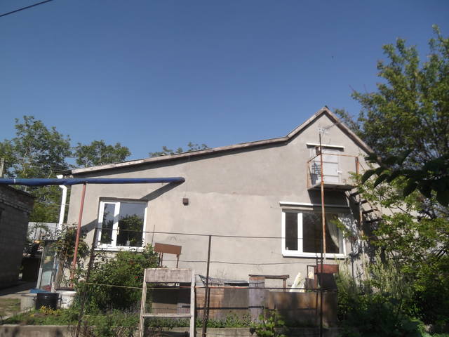

Ируськин Опубліковано: 28 травня 2017 Поділитись Опубліковано: 28 травня 2017 Я бы делала всё же стационарные ступени, если планируете использовать чердак интенсивно,но это лично моё мнение. То, что на ролике подойдут для того, что бы кое-когда что то туда занести (не знаю как туда подняться, когда руки заняты), или снять. У меня не внутренняя, а наружная лесница на чердак, для меня она идеально удобная...но решать конечно же вам и только вам. Фото моего дома, специально лестницу не фотографировала, но думаю, что её видно. 1 Посилання на коментар Поділитися на інших сайтах More sharing options...

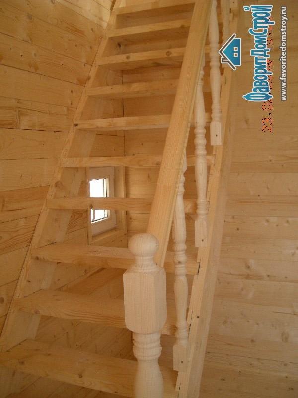

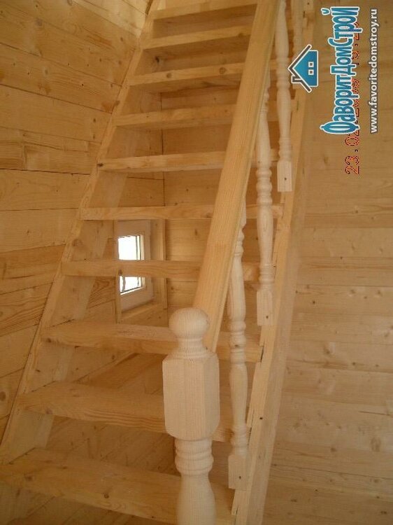

БеLка Опубліковано: 28 травня 2017 Поділитись Опубліковано: 28 травня 2017 А почему не сделать деревянную лестницу, одномаршевой, по типу драбыни, под свои размеры? Вот примеры. 1 Посилання на коментар Поділитися на інших сайтах More sharing options...

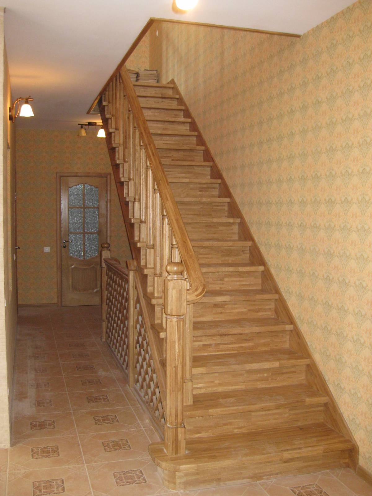

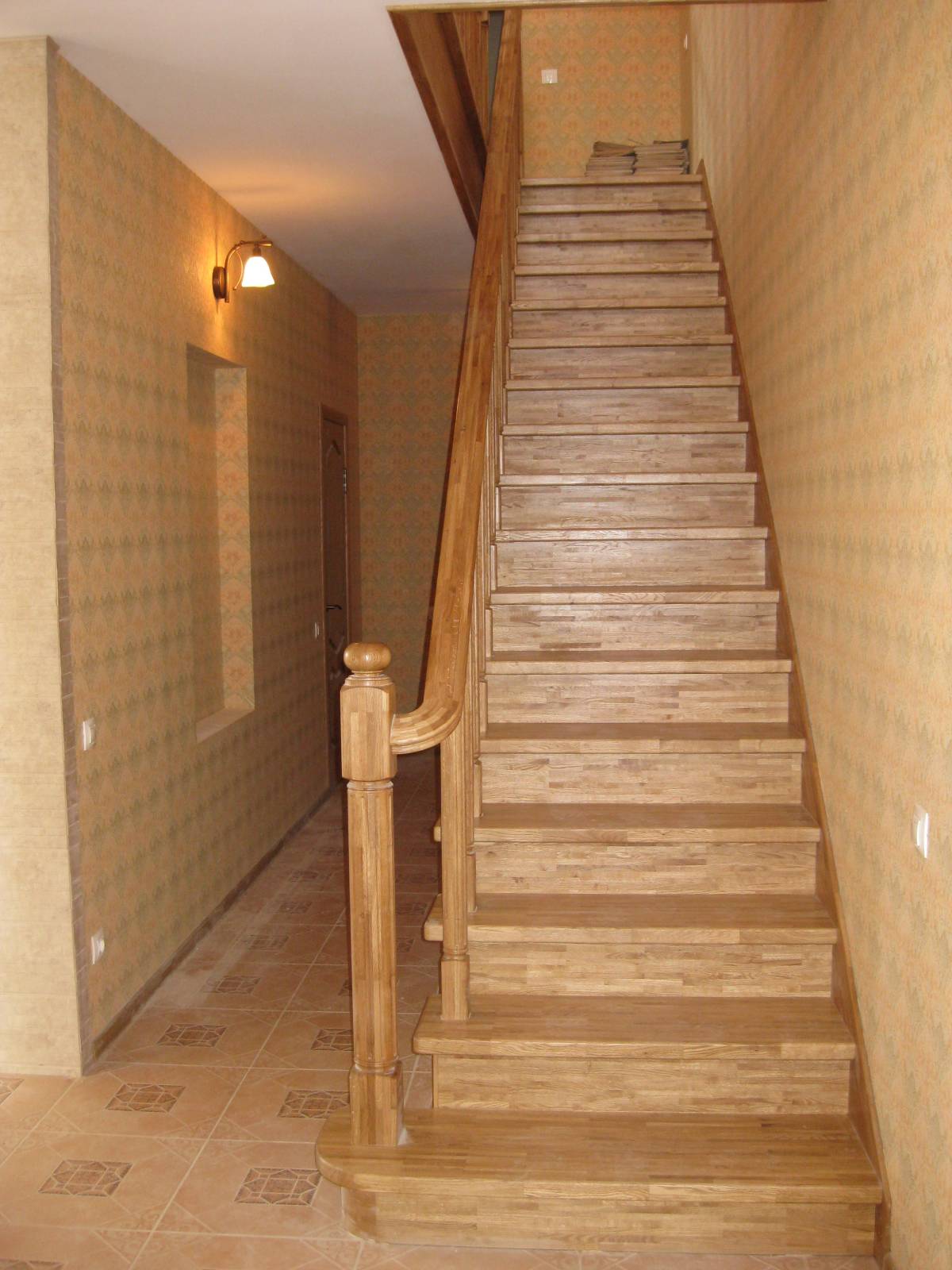

Ируськин Опубліковано: 28 травня 2017 Поділитись Опубліковано: 28 травня 2017 Дякую Ируськин за змістовну відповідь! Ви абсолютно праві. Але архітектурне і інженерне ''рішеня'' в моєму випадку не дозволяє вирішити інакше Тому маю що маю... Я наверно понимаю, что вам нужно. Скорее всего у вас четырёх скатная крыша ( ну или что то в этом роде). Лестницу можно поставить только из стороны жилого помещения (то есть с первого этажа) Но чердак - не жилой, поэтому вход на него должен быть закрыт.Правильно? Всё равно лучше ставить стационарную - полностью деревянную, с "висящими" ступенями, сварную, но что бы не уходило тепло, надо чтобы закрывался вход на чердак. Добавлено через 8 минут Фото для вдохновения. 1 Посилання на коментар Поділитися на інших сайтах More sharing options...

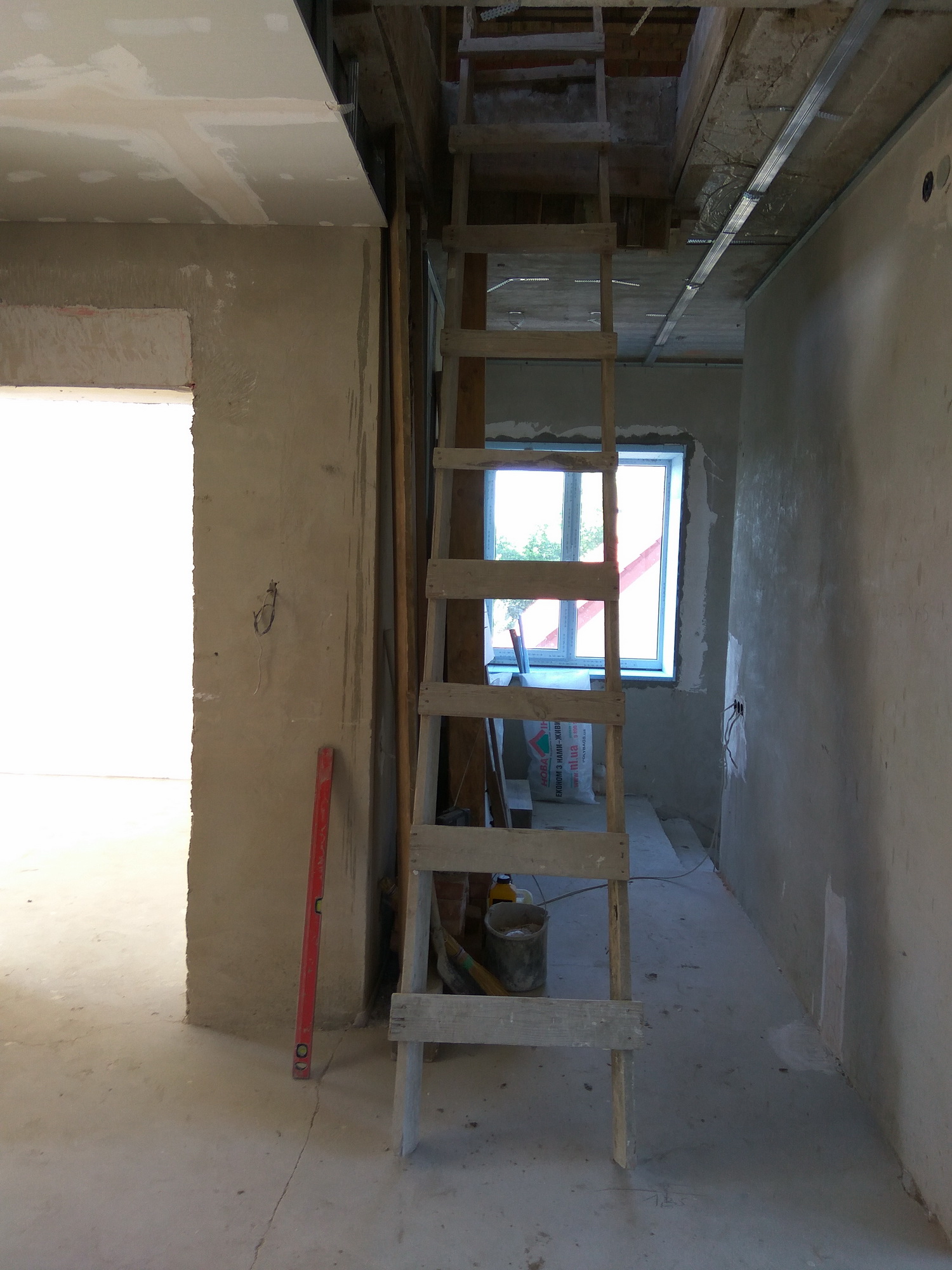

nayerskeyak Опубліковано: 28 травня 2017 Автор Поділитись Опубліковано: 28 травня 2017 Даю ситуаційний вигляд 1 Посилання на коментар Поділитися на інших сайтах More sharing options...

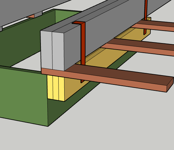

Regi Опубліковано: 25 вересня 2018 Поділитись Опубліковано: 25 вересня 2018 Можно я подмажусь со своим вопросом? У нас высота от пола до перекрытия 3м плю толщина перекрытия 30 см, холодный чердак, а чистовой потолок будет на высоте 2.80. Как решается вопрос утепления и "выноса" люка в плоскость чистового потолка? Утеплить надо максимально ибо не вижу смысла утеплять перекрытие 30см ваты и потом утеплять люк 2см пенопласта. Вообще такое бывает готовое, или только под заказ? Посилання на коментар Поділитися на інших сайтах More sharing options...

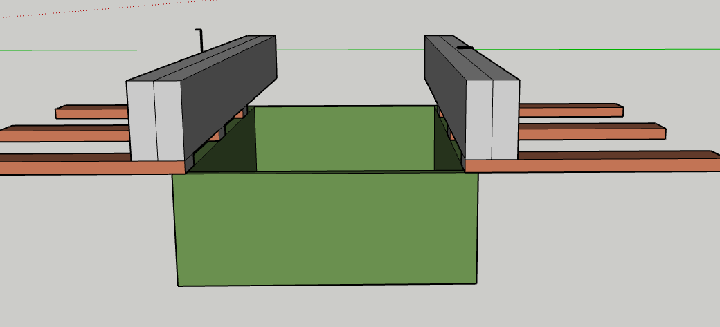

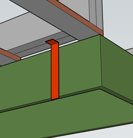

Куркуль Опубліковано: 28 листопада 2023 Поділитись Опубліковано: 28 листопада 2023 Апну тему. Маю відразу кілька питань. 1. Ширина між балками в тому місці, де хочу встановити сходи на горище всього 53см, а всі комплекти мають ширину від 60см. Чи можна без порушення функціоналу розібрати коробку і обрізати вужчу сторону на 2см з кожної сторони? Ну і люк відповідно. 2. Як і чим правильно прикріпити короб сходів до балок перекриття, щоб люк був в рівень майбутньої чистової стелі? Посилання на коментар Поділитися на інших сайтах More sharing options...
Dendnepr Опубліковано: 28 листопада 2023 Поділитись Опубліковано: 28 листопада 2023 а доступ к балке есть? и какой ширины она? может можно паралельно уложить еще одну чуть длиннеее будущего проема под лестницу и вырезать мешающий кусок балки? Ну или на заказ сделать лестницу раскладную Посилання на коментар Поділитися на інших сайтах More sharing options...
