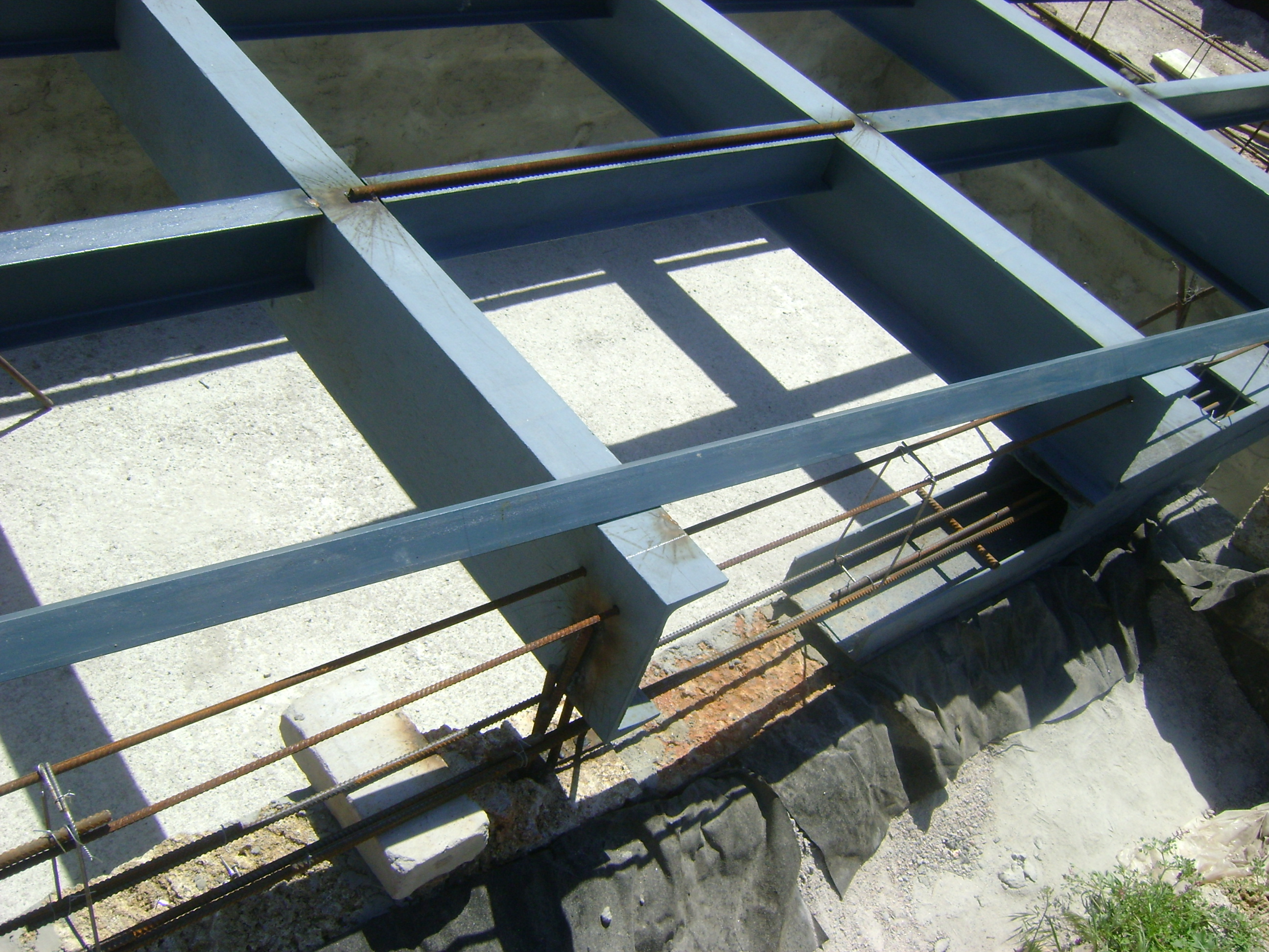

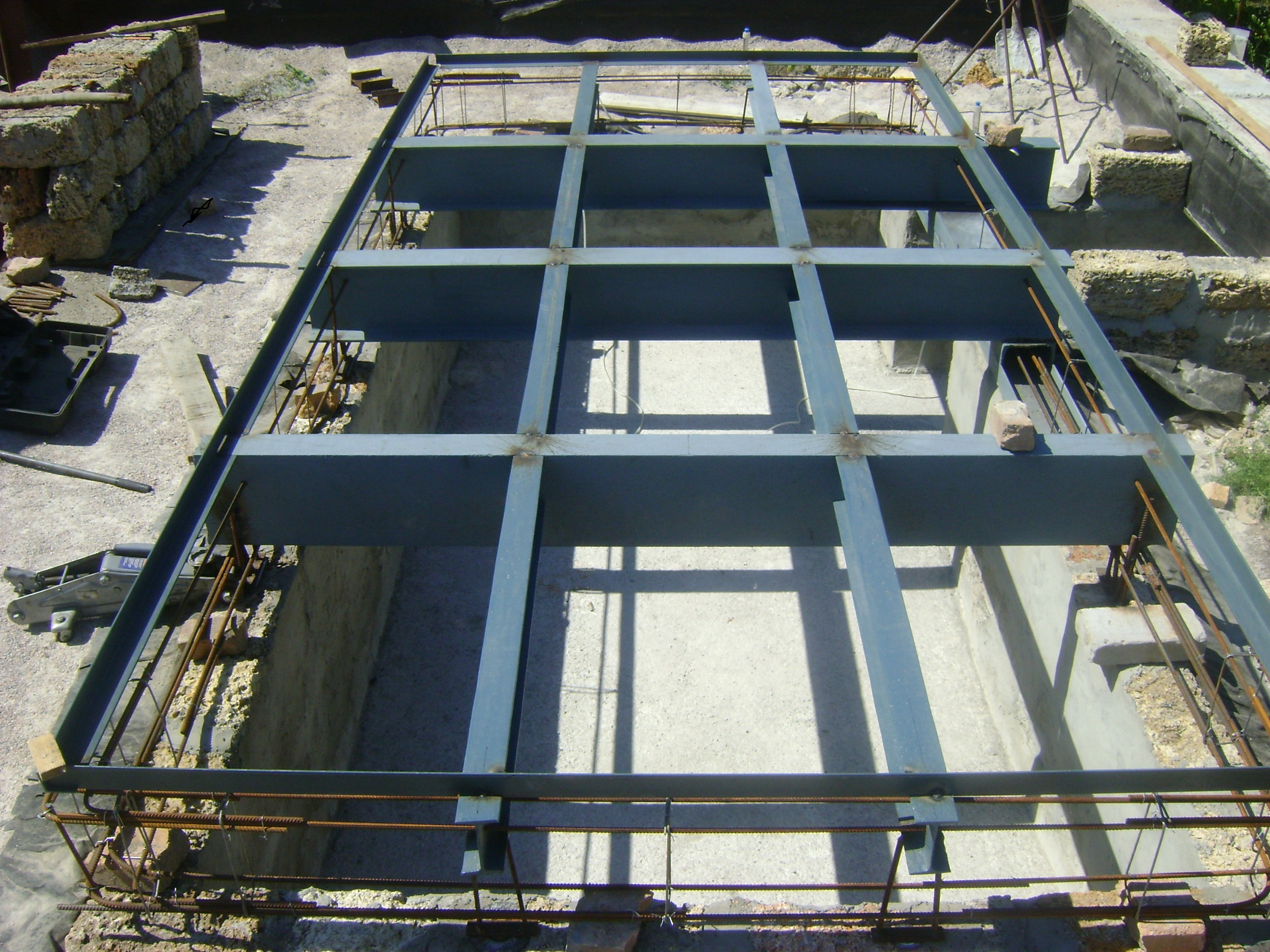

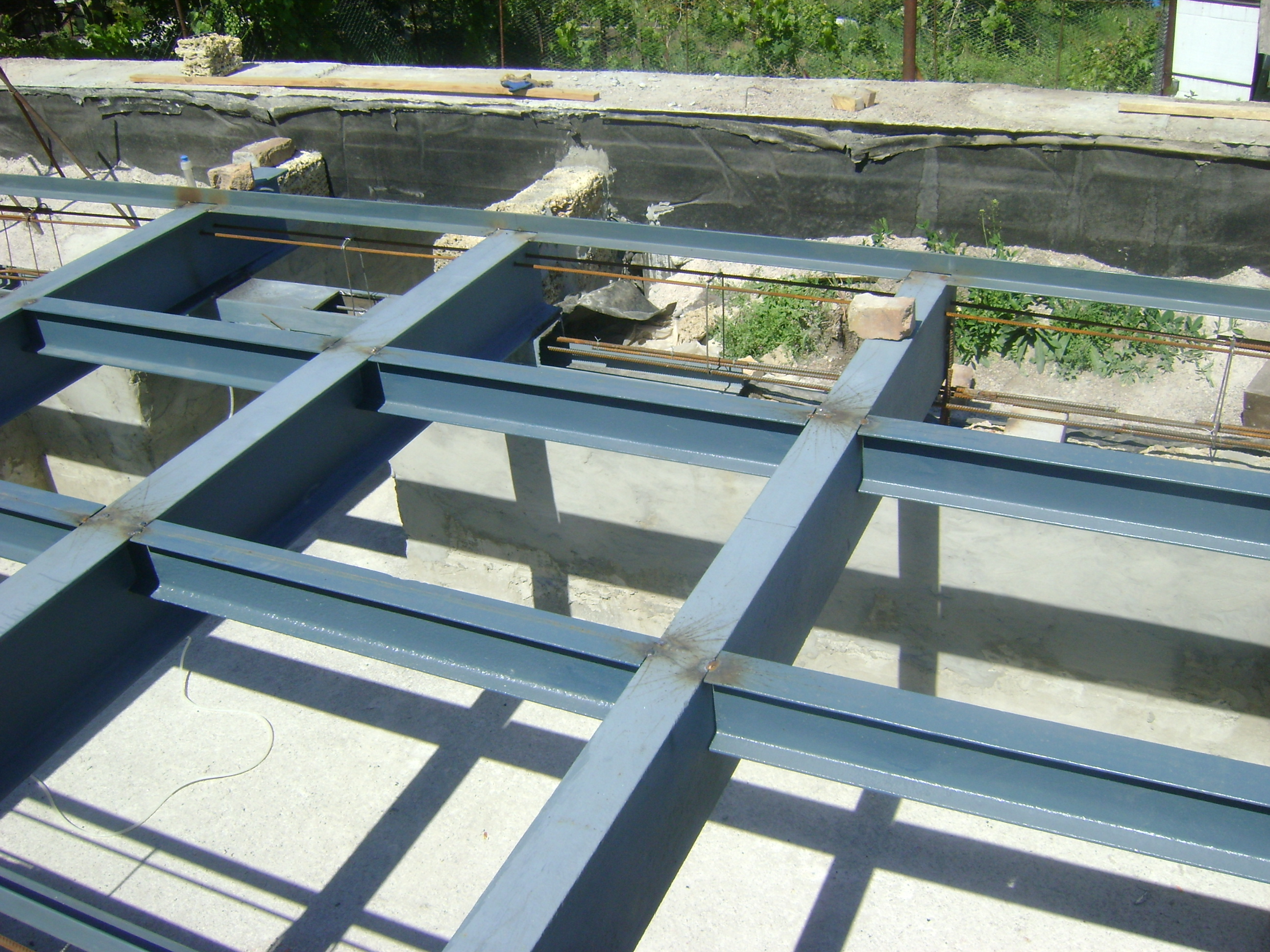

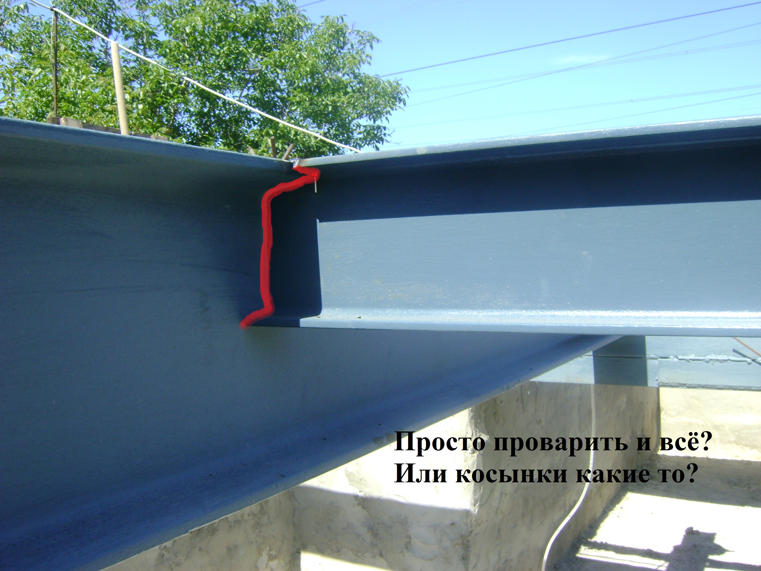

Alexey80 Опубліковано: 25 травня 2017 Поділитись Опубліковано: 25 травня 2017 Здравствуйте ув. строители! Подскажите кто знает как мне правильно сварить тэ-образный стык 24го двутавра с 12м. Делается приямок под авто. Нагрузка мах 3 - 4 тонны на всю раму. Посилання на коментар Поділитися на інших сайтах More sharing options...

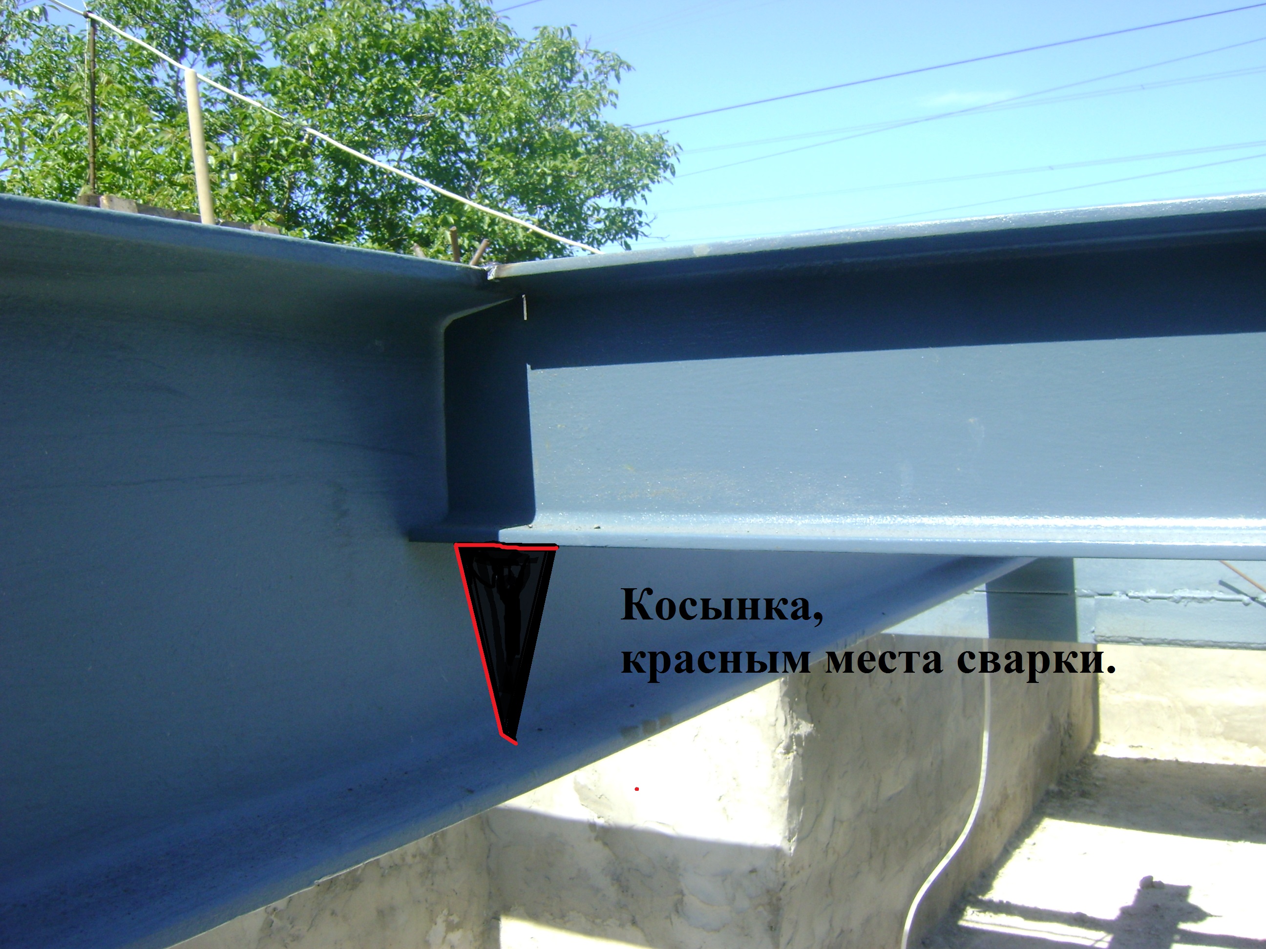

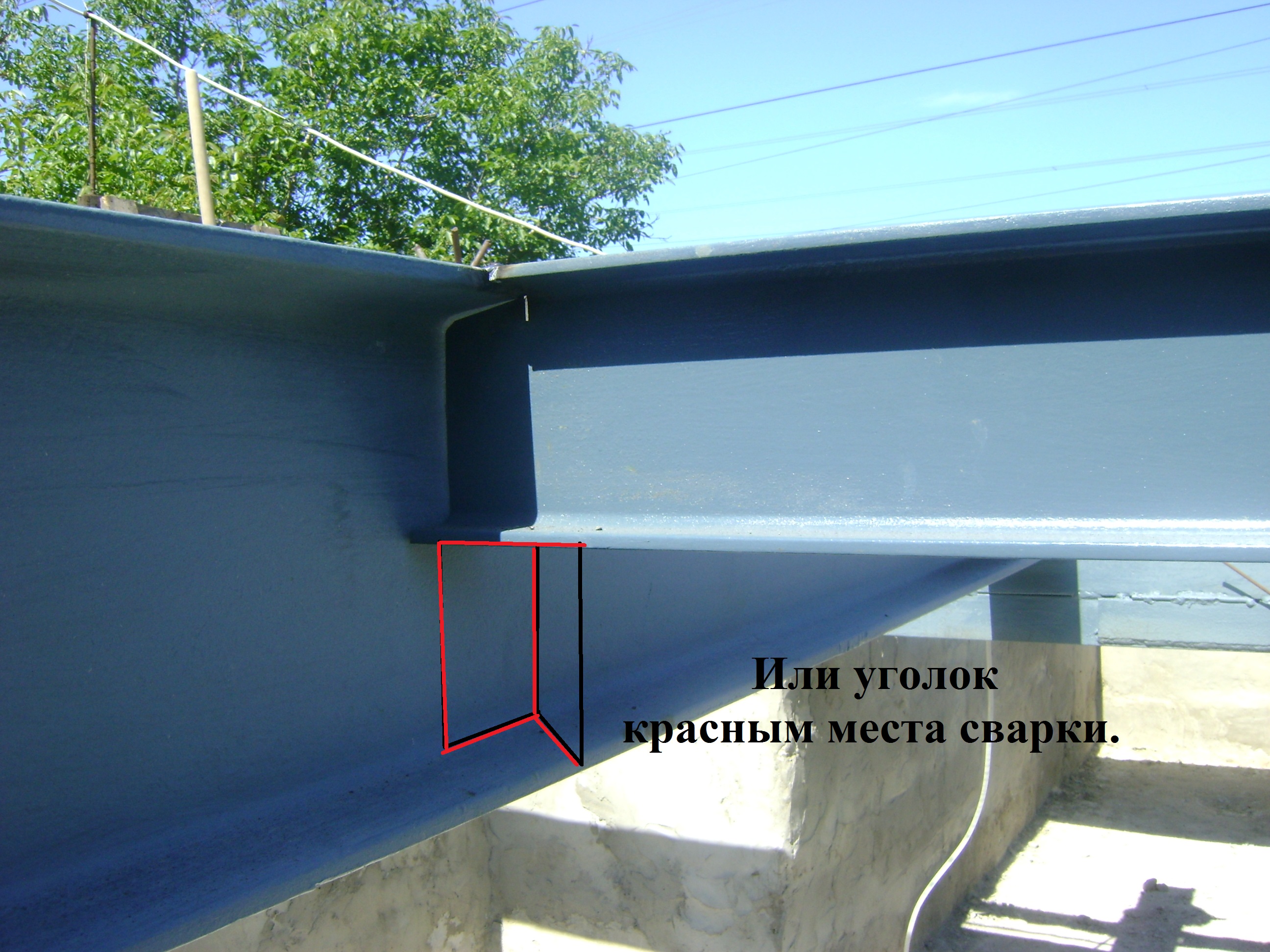

wertexan Опубліковано: 25 травня 2017 Поділитись Опубліковано: 25 травня 2017 Нихерасе у вас! Вот не дальше чем вчера считал (консультировал) 3,8х5,2 под задок камаза. А там под 14т (это с к-том). И 20см Б20 потребовала 10мм арматуры с шагом 200 и это с запасом. Посмотрите серию 2.440-2 выпуск 1. Соответствует вашей жути. Можно скажем сдесь скачать. А если попроще, то обваривайте по периметру чем-то хорошим (ну пусть будет АН-21 например) с катетом 5-6мм. По частям конечно чтоб напряжений было меньше. Под 12 можно добавить толстую пластину/уголок к нижней полке 20 швеллера. Не сказать, что так нужен, но лишним не будет. С другой стороны тоже можно косынку втулить И молю: перво-наперво поприхватывайте нижние пояса 12 двутавра к стенке 20-го швеллера ещё до начала конкретной сварки. В 10 кг скорее всего не вложитесь. 1 Посилання на коментар Поділитися на інших сайтах More sharing options...

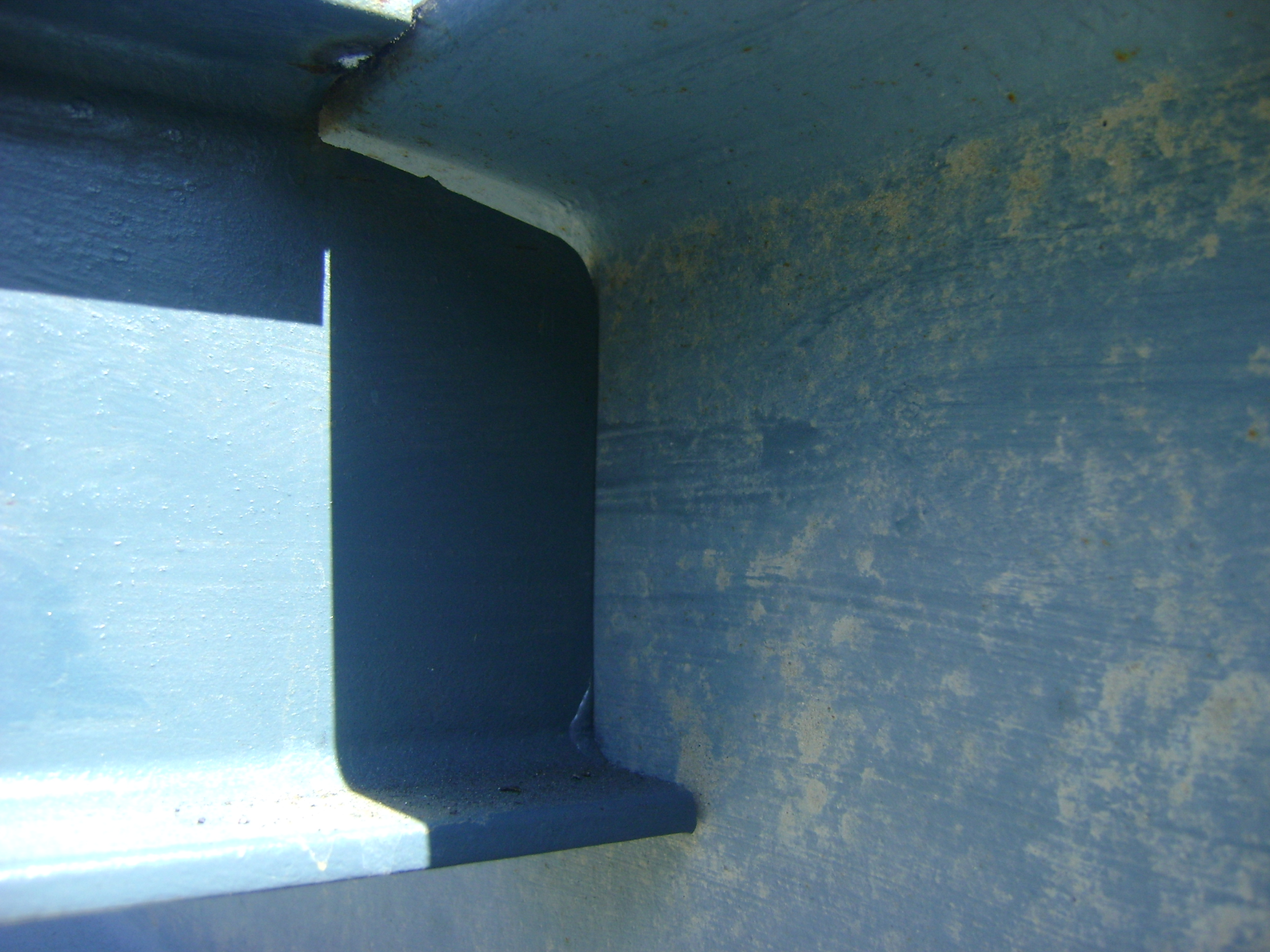

Alexey80 Опубліковано: 25 травня 2017 Автор Поділитись Опубліковано: 25 травня 2017 Да я бы и не делал такую, просто оказался 24 двутавр, 2 куска, швеллер докупил и 12й докупил и собрал такую раму. Промерял всё гидроуровнем, выставил домкратом в нули с помощью подкладных пластин разных толщин. В общем 1) привариваю нижние точки 12того тавра, 2)потом обвариваю всю конструкцию, 3) кидаю все возможные косынки или уголочки для усиления. 10 кг это вы электроды имели ввиду? 1 Посилання на коментар Поділитися на інших сайтах More sharing options...
wertexan Опубліковано: 25 травня 2017 Поділитись Опубліковано: 25 травня 2017 10 кг это вы электроды имели ввиду? Да. Там у меня ошибка АНО-21 (это вариант). Посилання на коментар Поділитися на інших сайтах More sharing options...
