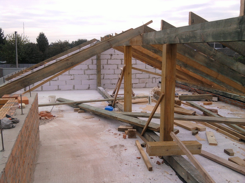

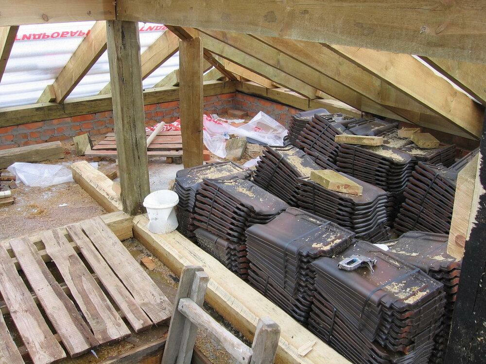

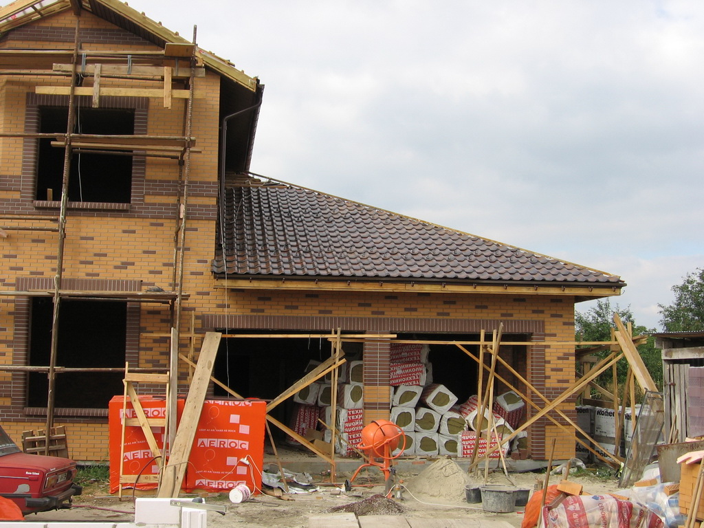

Зигзаг Удачи Опубліковано: 1 вересня 2010 Автор Поділитись Опубліковано: 1 вересня 2010 Вид на кровлю изнутри сейчас навевает ассоциации с понятием небольшого беспорядка Посилання на коментар Поділитися на інших сайтах More sharing options...

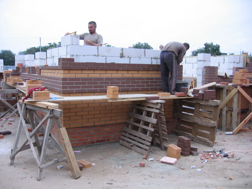

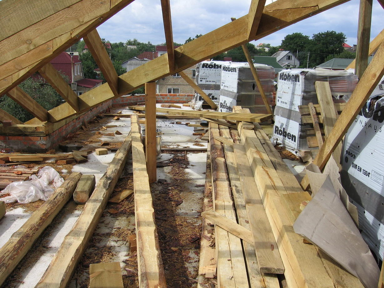

Вячеслав2008 Опубліковано: 12 жовтня 2010 Поділитись Опубліковано: 12 жовтня 2010 пост 25 фото № 5 кирпич использовали глобино действительно хороший кирпич или не очень (больше реклама) базальтовая вата какая плотность толщина кто производитель если не тайна;), для себя определился, а то думал паробарьр поверх базальтовой ваты, смотрю ошибался не нужно паробарьер Посилання на коментар Поділитися на інших сайтах More sharing options...
Зигзаг Удачи Опубліковано: 18 жовтня 2010 Автор Поділитись Опубліковано: 18 жовтня 2010 пост 25 фото № 5 кирпич использовали глобино действительно хороший кирпич или не очень (больше реклама) базальтовая вата какая плотность толщина кто производитель если не тайна;), для себя определился, а то думал паробарьр поверх базальтовой ваты, смотрю ошибался не нужно паробарьер Глобино - действительно хороший кирпич. Но дорогой... после первого этажа заменил его лубенским, т.к. посчитал неразумным платить по 1,50 за черновой кирпич. Базальтовая вата - Техноблок стандарт плотность кажется 45... Посилання на коментар Поділитися на інших сайтах More sharing options...

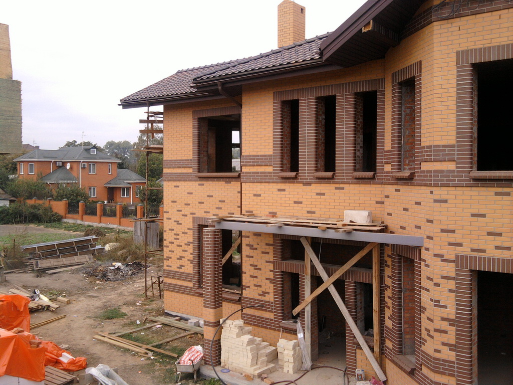

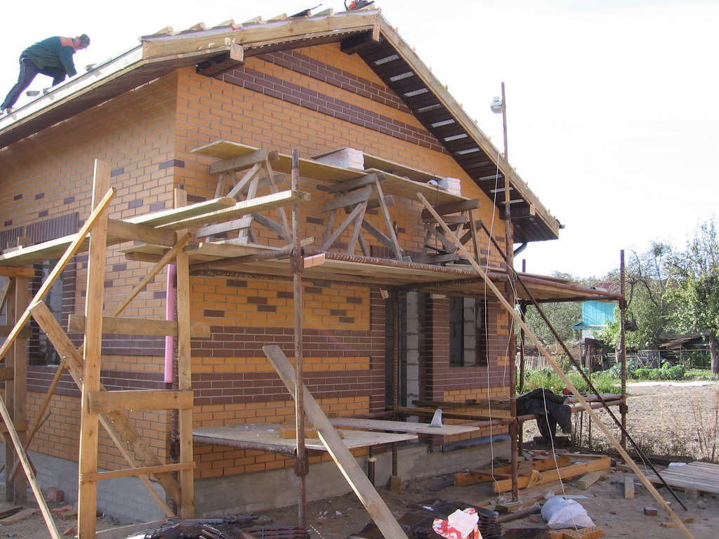

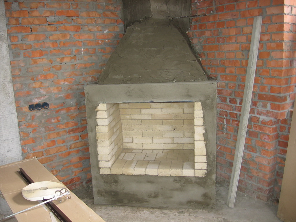

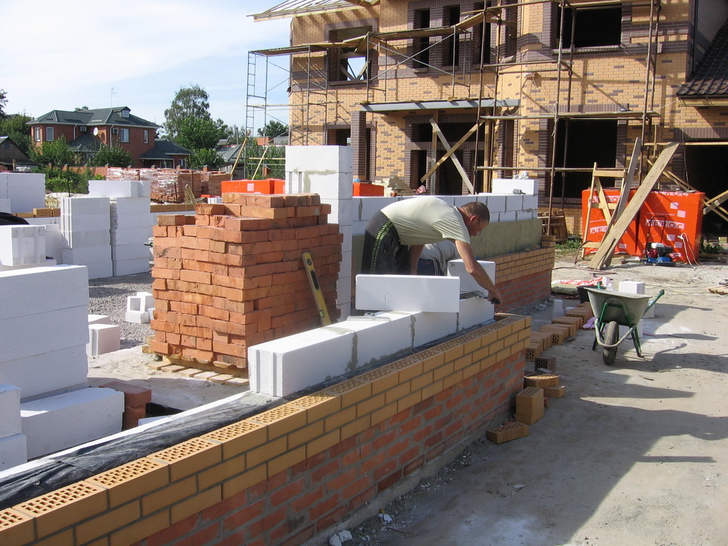

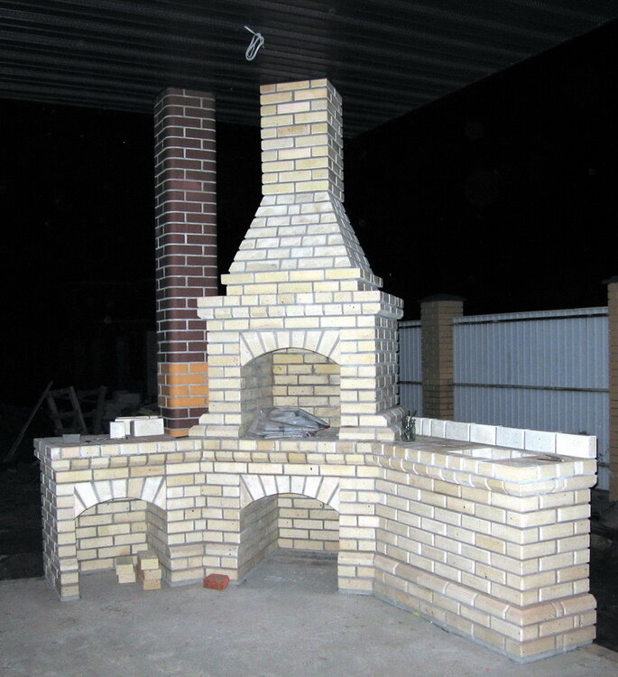

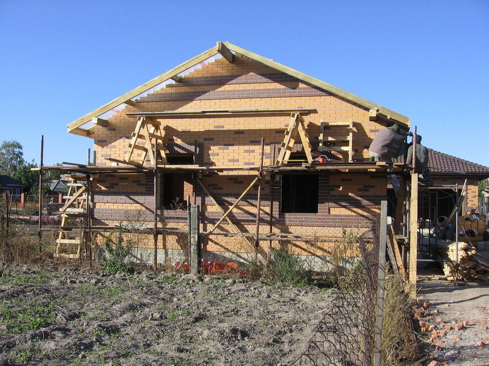

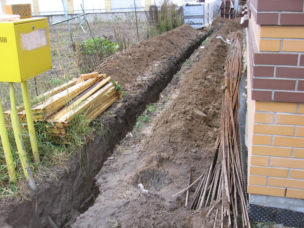

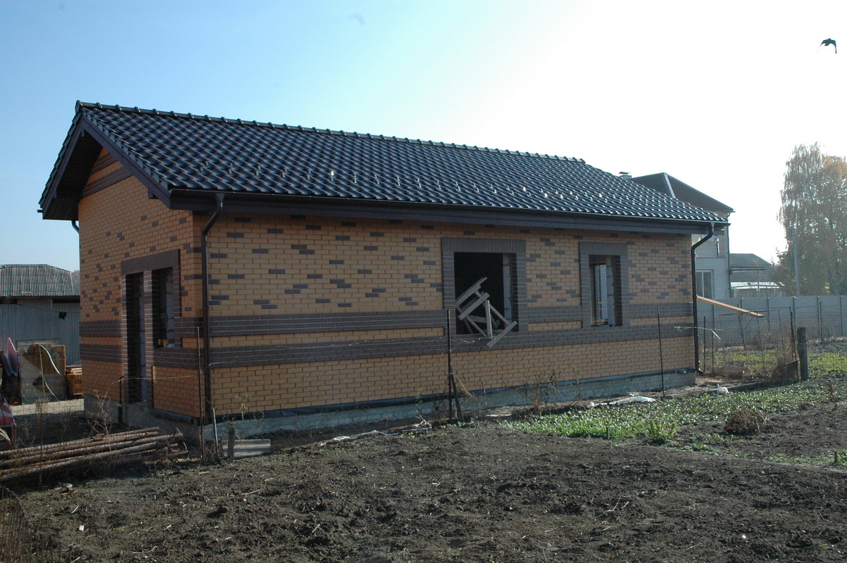

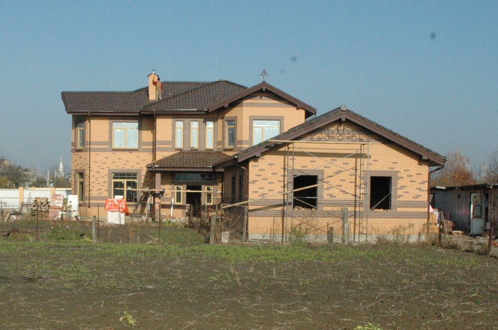

Зигзаг Удачи Опубліковано: 18 жовтня 2010 Автор Поділитись Опубліковано: 18 жовтня 2010 За время прошедшее от момента предыдущего отчета успели: 1. Немного доделать кровлю на доме 2. Сделать и практически укрыть гостевой дом. Пирог стены - газобетон 200мм+утеплитель 50 мм+вентзазор+клинкер... 3. Черновой камин 4. Начали делать барбекю 5. Начали делать штукатурку в котельной и гараже, что бы до морозов успеть позакрывать проемы и включить отопление 6. Побороли газ Посилання на коментар Поділитися на інших сайтах More sharing options...
Вячеслав2008 Опубліковано: 19 жовтня 2010 Поділитись Опубліковано: 19 жовтня 2010 сам смотрю в сторону полтавского кирпича, технониколь какой толщины 100 мм или чуть поболее,а что вы строите возле дома если не военная тайна Посилання на коментар Поділитися на інших сайтах More sharing options...
Зигзаг Удачи Опубліковано: 19 жовтня 2010 Автор Поділитись Опубліковано: 19 жовтня 2010 сам смотрю в сторону полтавского кирпича, технониколь какой толщины 100 мм или чуть поболее,а что вы строите возле дома если не военная тайна Я когда посчитал удельную нагрузку в стене, то она оказалась 2 кг/кв см, поэтому рассуждения о том брать кирпич марки 100 или 150 немного перестраховочны Утеплитель 100 мм... Возле дома - это гостевой дом-хозблок, в перспективе для родителей, которые уже в достаточно пожилом возрасте.... Посилання на коментар Поділитися на інших сайтах More sharing options...
Вячеслав2008 Опубліковано: 20 жовтня 2010 Поділитись Опубліковано: 20 жовтня 2010 Я когда посчитал удельную нагрузку в стене, то она оказалась 2 кг/кв см, поэтому рассуждения о том брать кирпич марки 100 или 150 немного перестраховочны Утеплитель 100 мм... Возле дома - это гостевой дом-хозблок, в перспективе для родителей, которые уже в достаточно пожилом возрасте.... вы правы лучше перестраховаться (могут заявить 150 а реално 100), а несущие в кирпич или полтора, а так молодцы тьфу тьфу чтоб не сглазить 1 Посилання на коментар Поділитися на інших сайтах More sharing options...

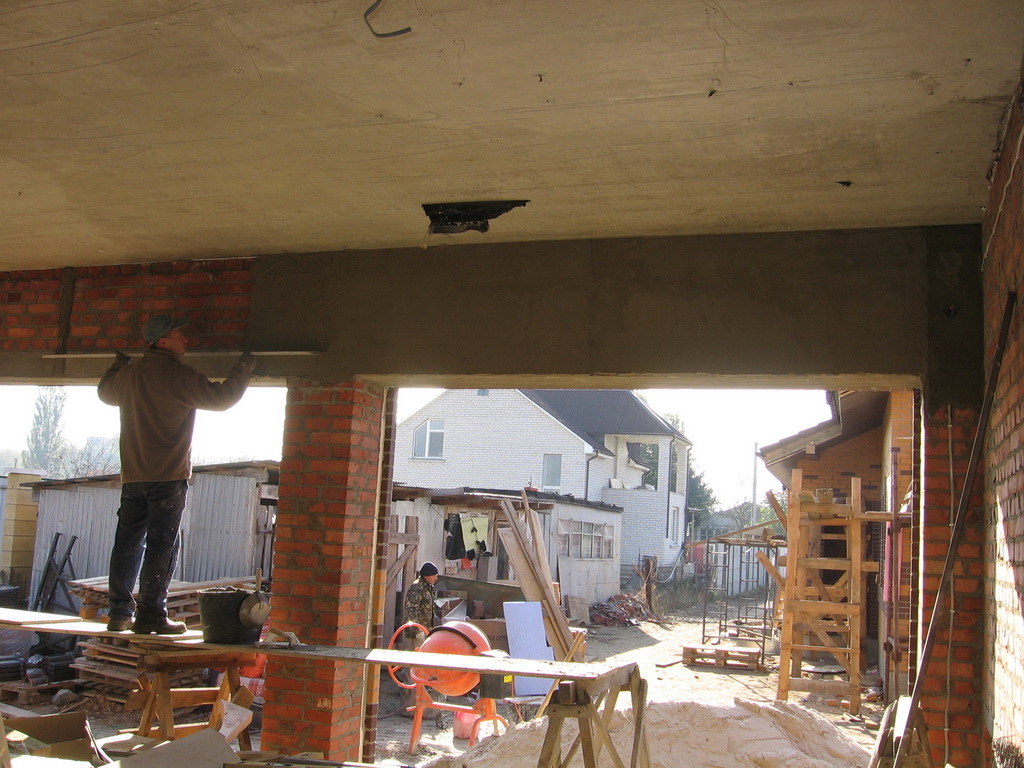

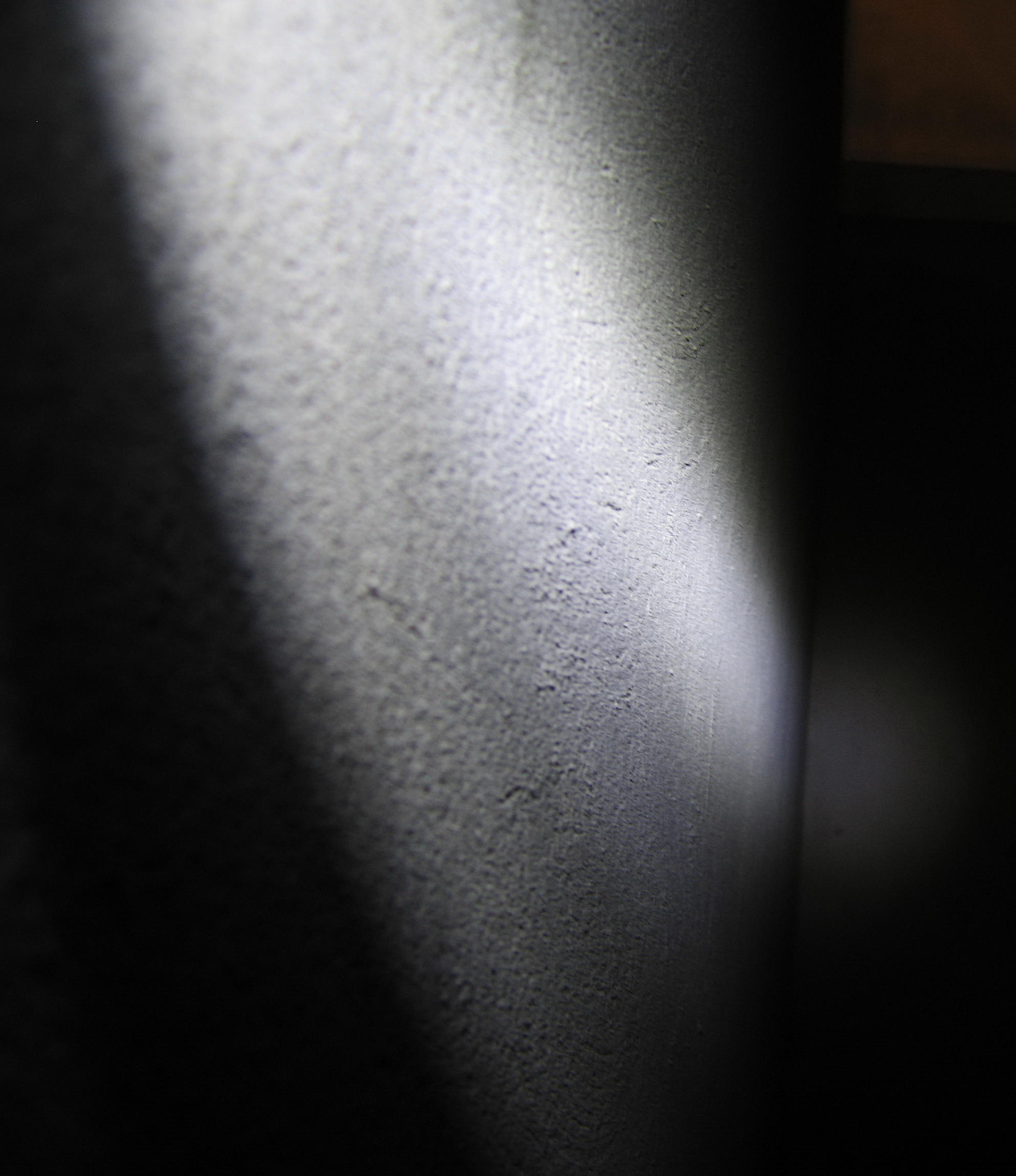

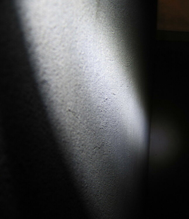

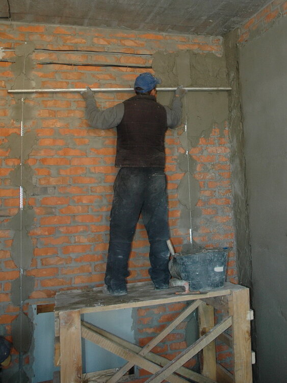

Зигзаг Удачи Опубліковано: 22 листопада 2010 Автор Поділитись Опубліковано: 22 листопада 2010 Штукатурим..... а потом проверяем качество штукатурки Посилання на коментар Поділитися на інших сайтах More sharing options...

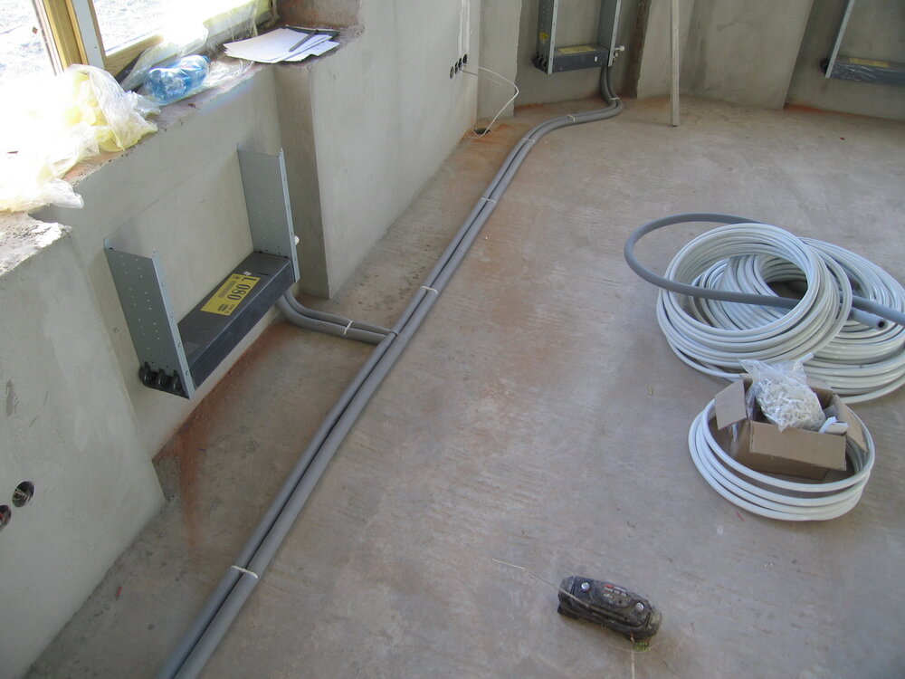

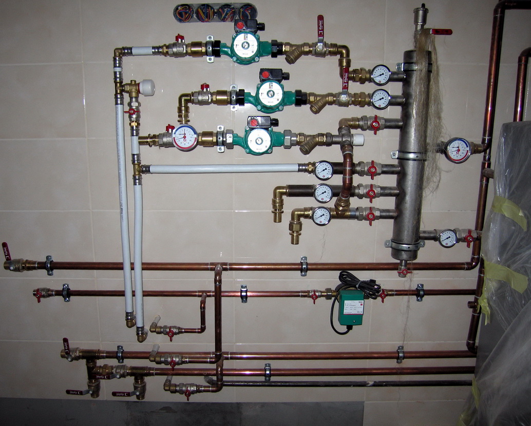

Зигзаг Удачи Опубліковано: 22 листопада 2010 Автор Поділитись Опубліковано: 22 листопада 2010 Монтируем инженерные сети Посилання на коментар Поділитися на інших сайтах More sharing options...

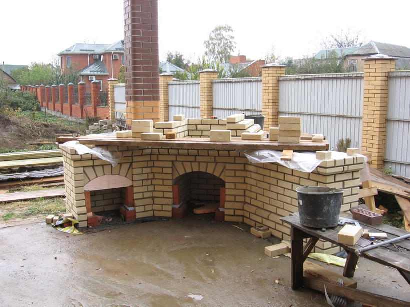

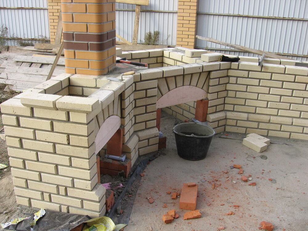

Зигзаг Удачи Опубліковано: 22 листопада 2010 Автор Поділитись Опубліковано: 22 листопада 2010 Три недели работы, н-ая сумма денег и на террассе появилось барбекю 1 Посилання на коментар Поділитися на інших сайтах More sharing options...

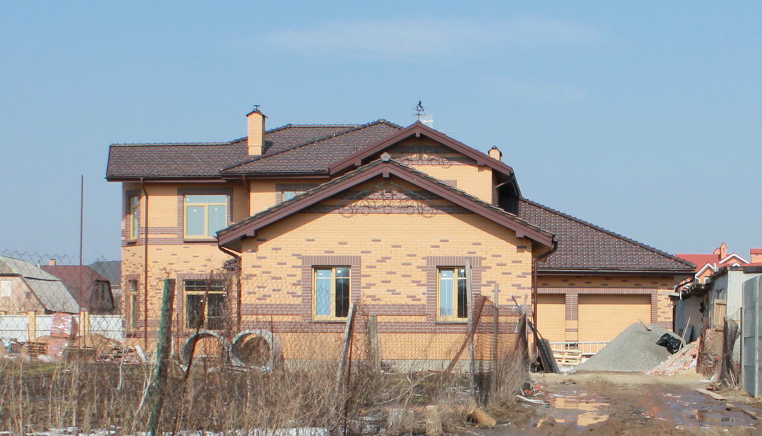

Слава Щ. Опубліковано: 14 квітня 2011 Поділитись Опубліковано: 14 квітня 2011 Покажите как выглядит Ваш Осенний лист, кровля в целом. Не нашел такой фотки. Посилання на коментар Поділитися на інших сайтах More sharing options...

Зигзаг Удачи Опубліковано: 17 квітня 2011 Автор Поділитись Опубліковано: 17 квітня 2011 Покажите как выглядит Ваш Осенний лист, кровля в целом. Не нашел такой фотки. Примерно так... 1 Посилання на коментар Поділитися на інших сайтах More sharing options...

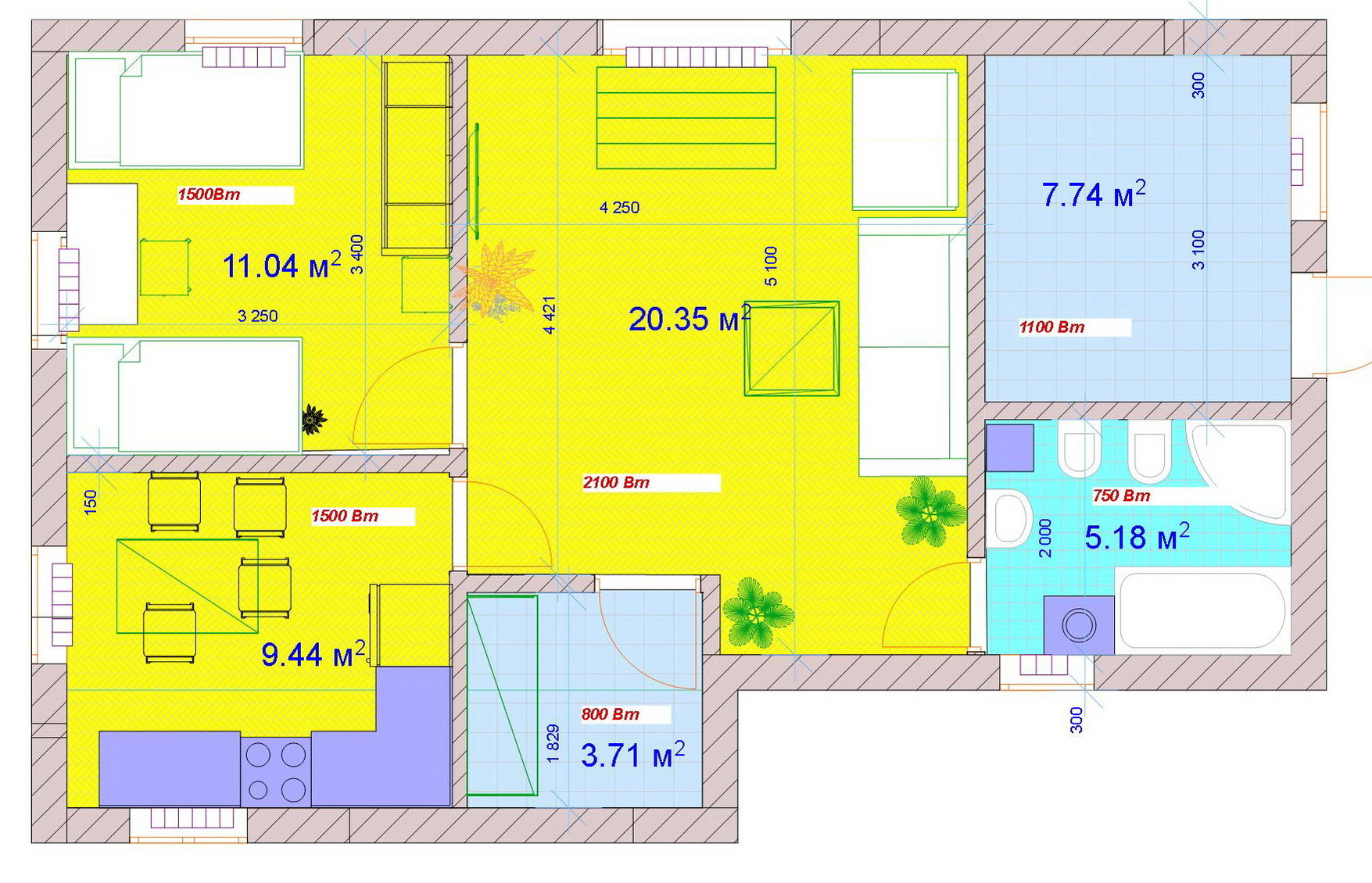

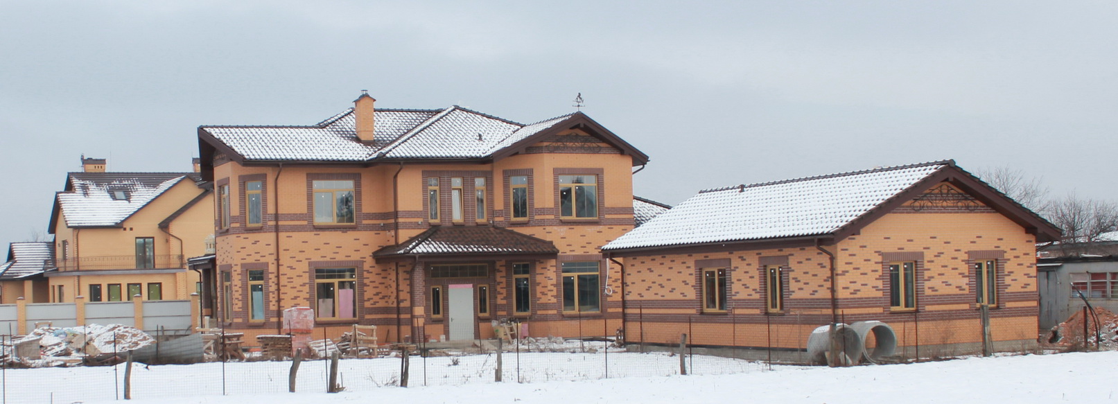

ХХХХ Опубліковано: 18 квітня 2011 Поділитись Опубліковано: 18 квітня 2011 по гостевому домику мало фото - можно пжлст выложить планировку, фото стропилки, общие планы. спасибо!! Посилання на коментар Поділитися на інших сайтах More sharing options...
Зигзаг Удачи Опубліковано: 19 квітня 2011 Автор Поділитись Опубліковано: 19 квітня 2011 по гостевому домику мало фото - можно пжлст выложить планировку, фото стропилки, общие планы. спасибо!! Гостевой дом - он у меня получился как-бы второстепенный объект, поэтому и обделен вниманием Планировка тут - www.stroimdom.com.ua/forum/showpost.php?p=723782&postcount=110 1 Посилання на коментар Поділитися на інших сайтах More sharing options...
ХХХХ Опубліковано: 20 квітня 2011 Поділитись Опубліковано: 20 квітня 2011 Спасибо! Очень симпатичный вышел домик - мне даже больше нравится чем основной (:D) 1 Посилання на коментар Поділитися на інших сайтах More sharing options...
Зигзаг Удачи Опубліковано: 20 квітня 2011 Автор Поділитись Опубліковано: 20 квітня 2011 Спасибо! Очень симпатичный вышел домик - мне даже больше нравится чем основной (:D) Да, неплохой получился Для меня тоже было неожиданно.... Вот через пару месяцев закончим ландшафтный дизайн с прудом - вообще красота будет :D Посилання на коментар Поділитися на інших сайтах More sharing options...
