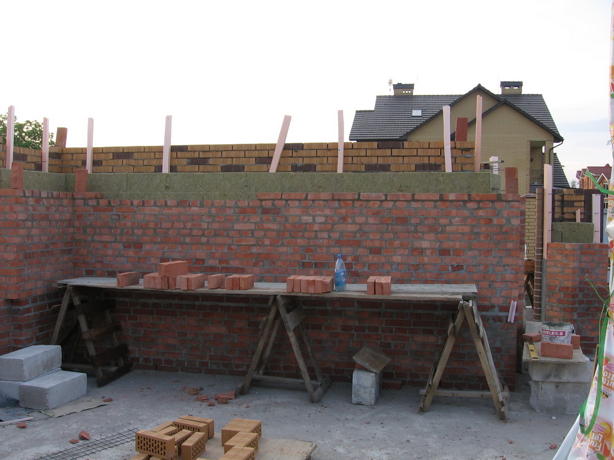

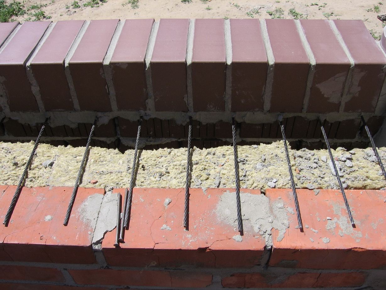

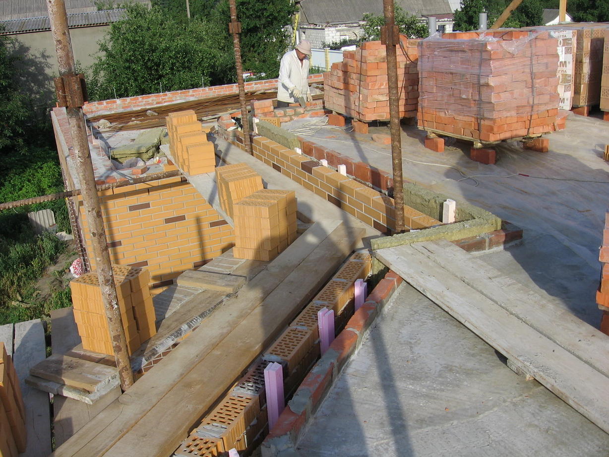

Смущает, то что утеплитель висит на внешней облицовочной стене, а вентиляционная прослойка получится вдоль несущей стены.
Что же тогда утепляеться?
Думаю, в этом месте нужно будет на облицовочные стены с внутренней стороны наклеить полоски эппс (как на откосах) 3-4см, а потом на штыри нанизывать минвату. Тогда как раз зазор и получится между облицовкой и минватой, а к внутренней стене вата будет вплотную...
Вы неправильно поняли, утеплитель примыкает к основной несущей стене. А вентзазор между утеплителем и лицевой кладкой.
:beer:

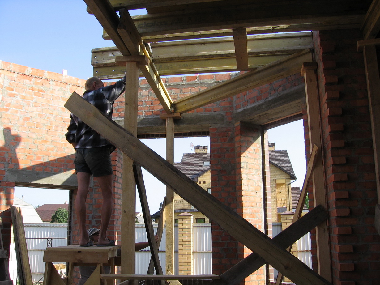

Вот тут хорошо видно дополнительные полосы распорки из ЭППС для минваты

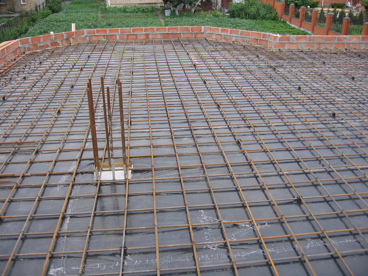

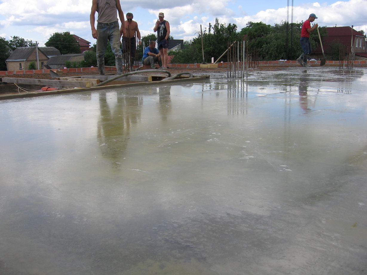

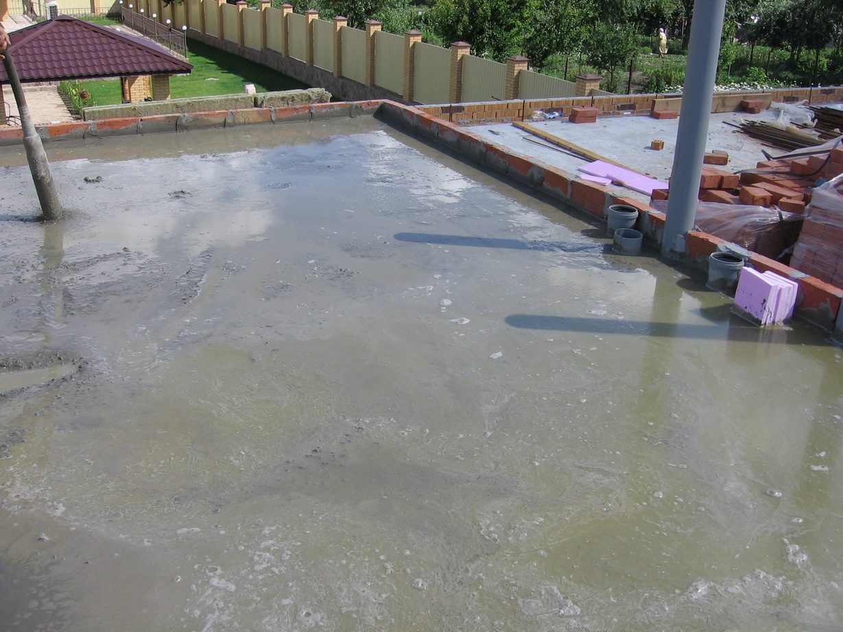

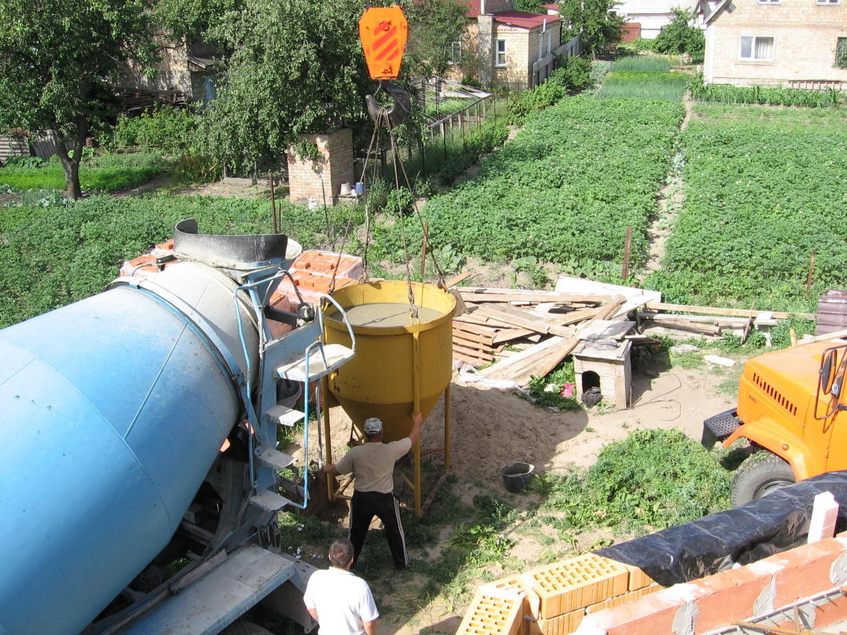

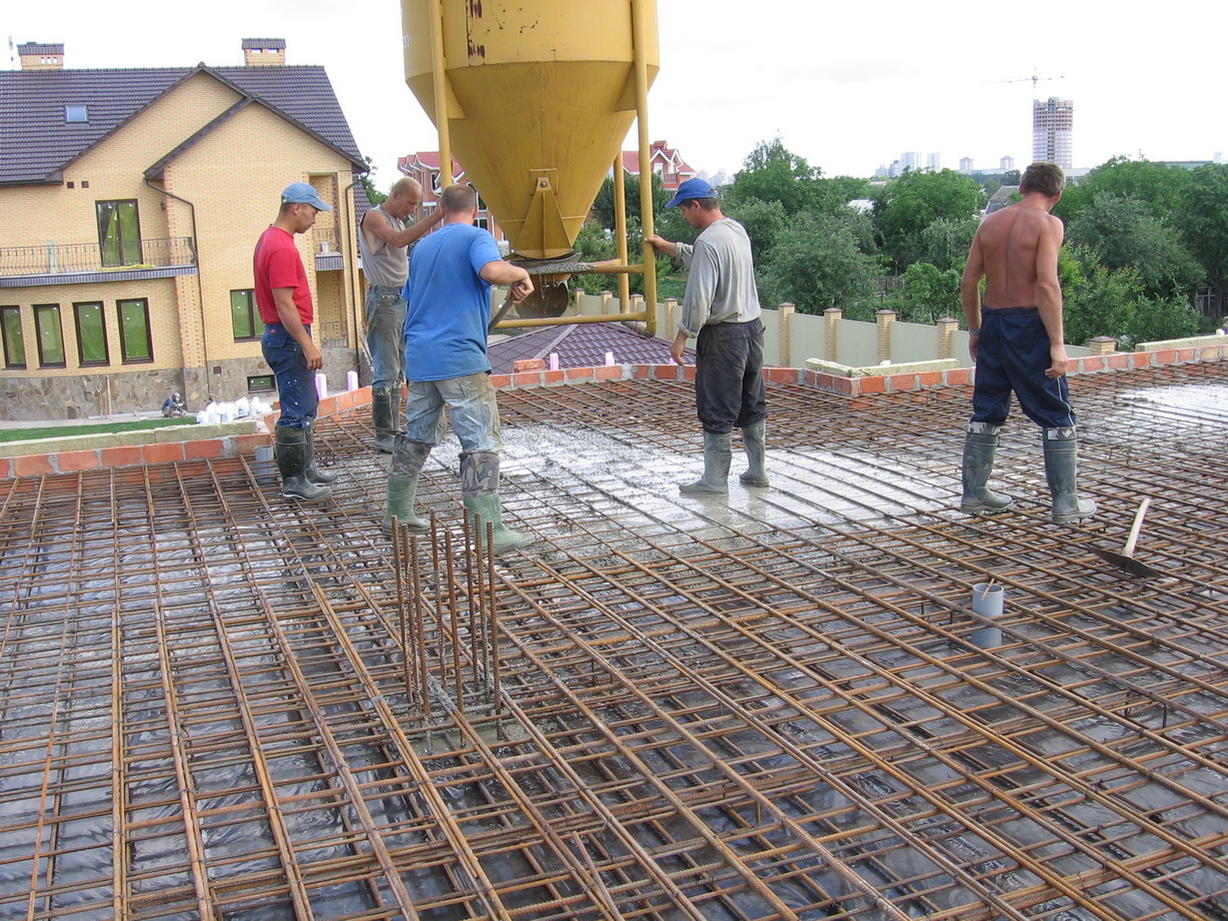

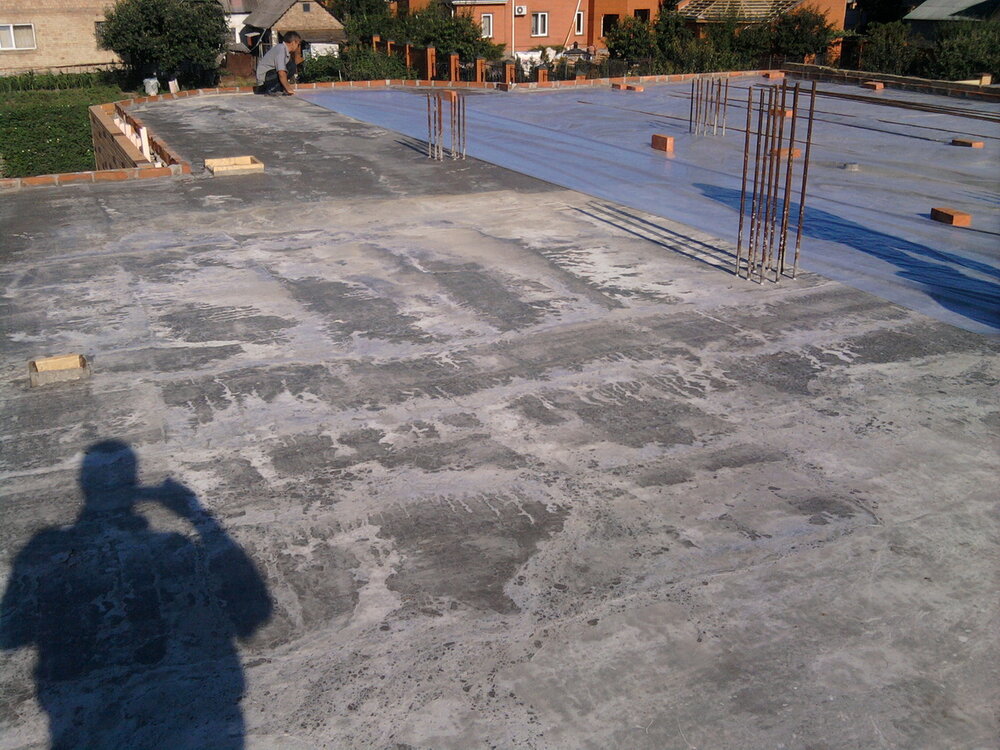

Как обычно в день заливки бетона время спрессовывается. В этот день оно не спрессовалось, а превратилось в точку сингулярности :)
Зная, что объем небольшой решил все начинать не с утра, а в 11. Бадья приехала вовремя, кран слегка заплутал, но путем нескольких крепких слов все-таки определил правильное направление и занял исходную позицию...вроде все идет нормально, подумал я и не угадал - смотрю на часы и думаю - " а где же миксер??? время-то уже 11-20"...
А почему отказались от заливки бетона насосом? это было бы и быстрей и я думаю дешевле. У кого бетон покупали?
Использование насоса было по расчетам дороже, да и для крана была еще дополнительная работа кроме заливки...
Поставщик - ТОВ Лісбудгрупп, правда к ним я попал не по своей воле - меня на них перекинула Valeriya.

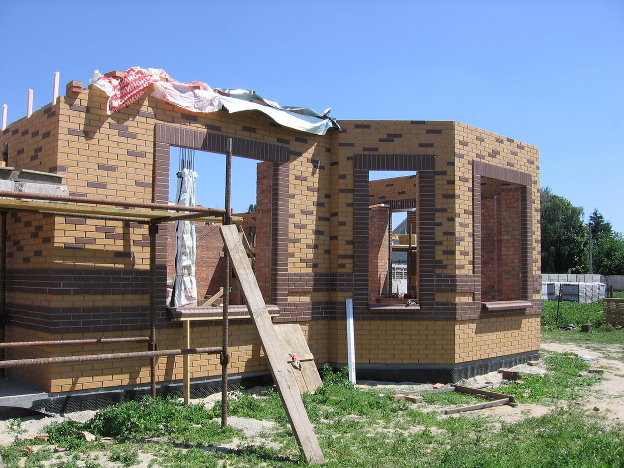

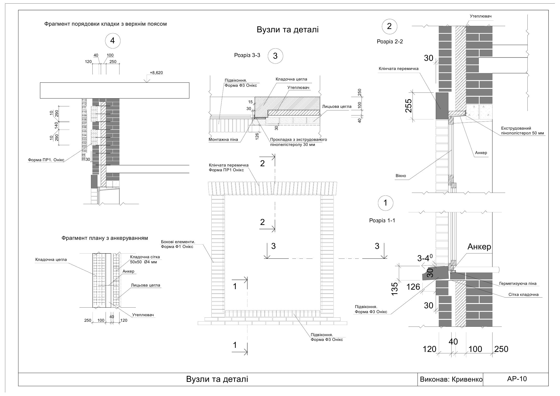

На основной части дома немного поменяли схему укладки ЭППС на подоконниках - теперь кладем сетку из базальтовых связей на которые ляжет 50 мм ЭППС и потом уже сверху станет окно.

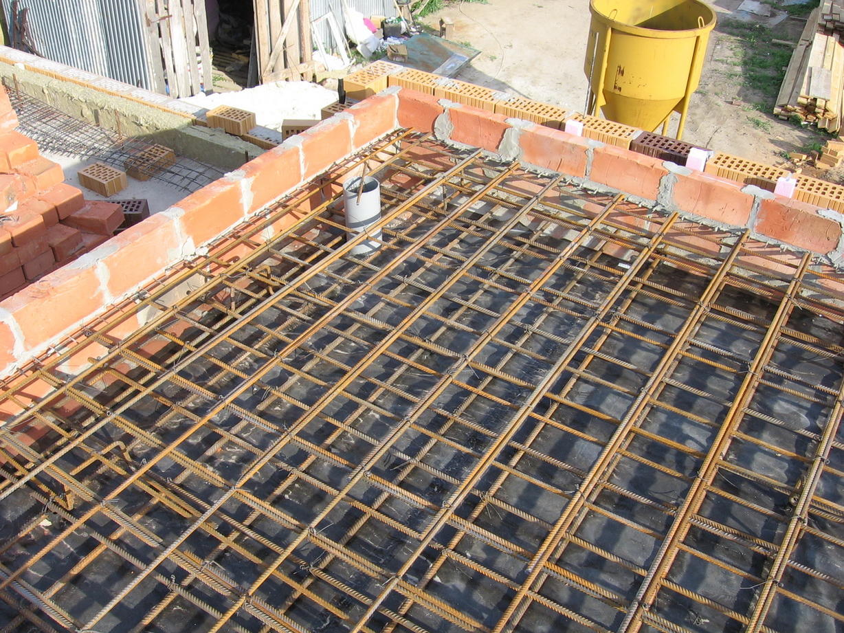

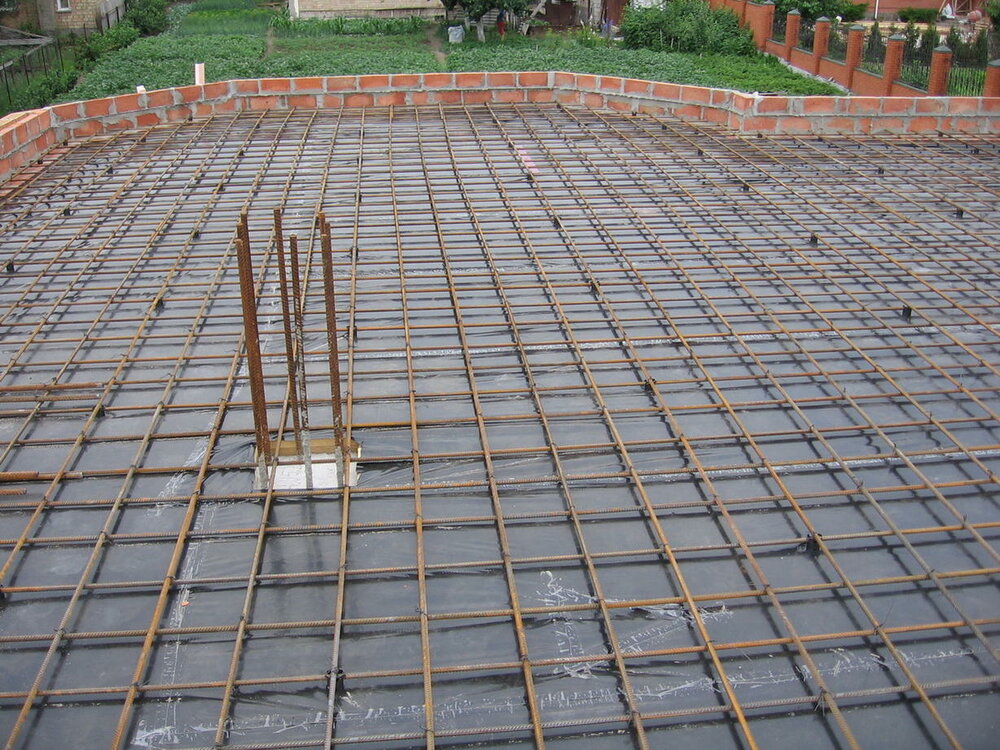

А в общем пока что идет ленивый (для застройщика) период стройки - технологии отработаны, материалы завезены.... можно неспешно готовиться к заливке перекрытия :)

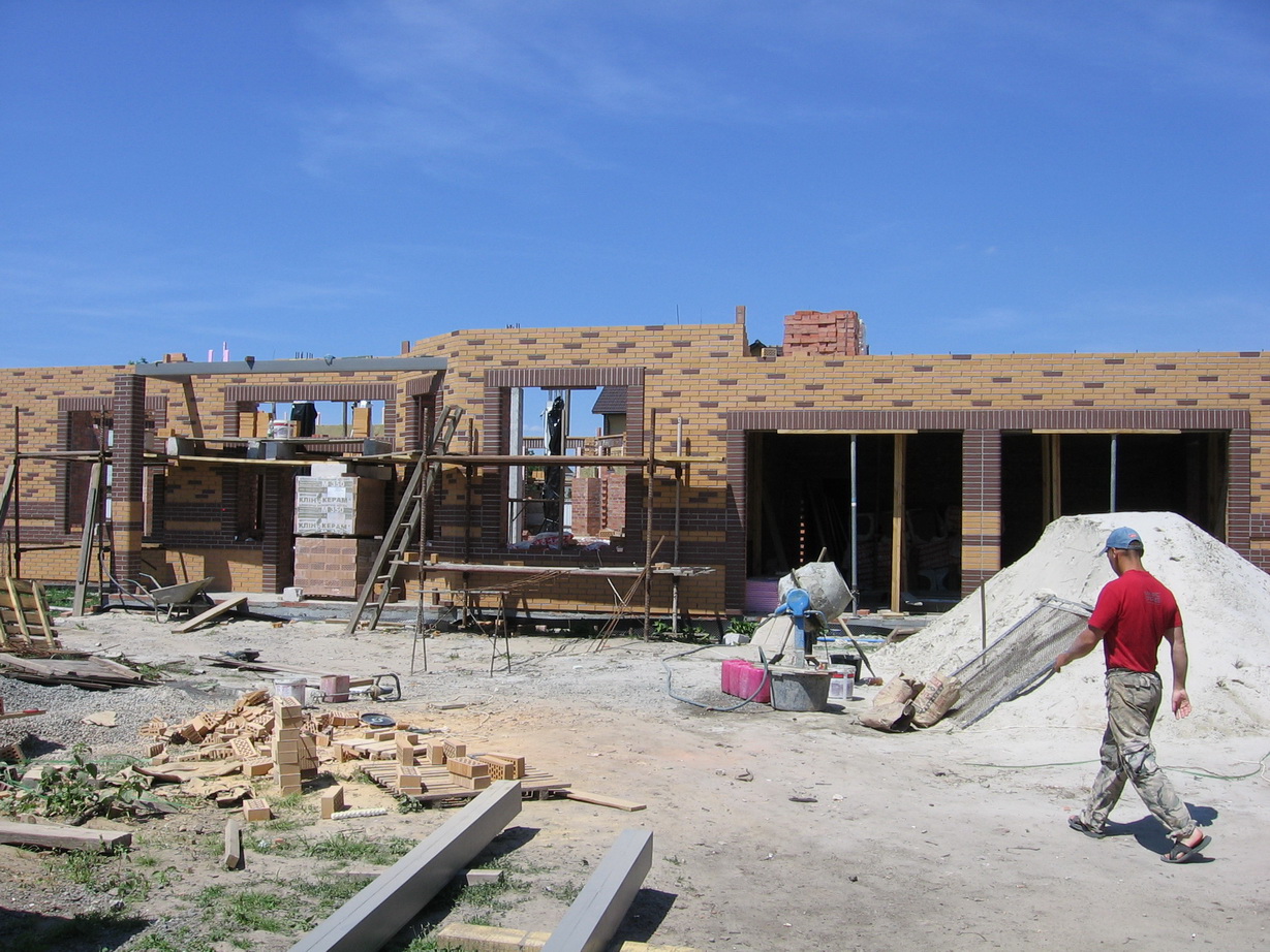

Вид на текущий момент на фото...

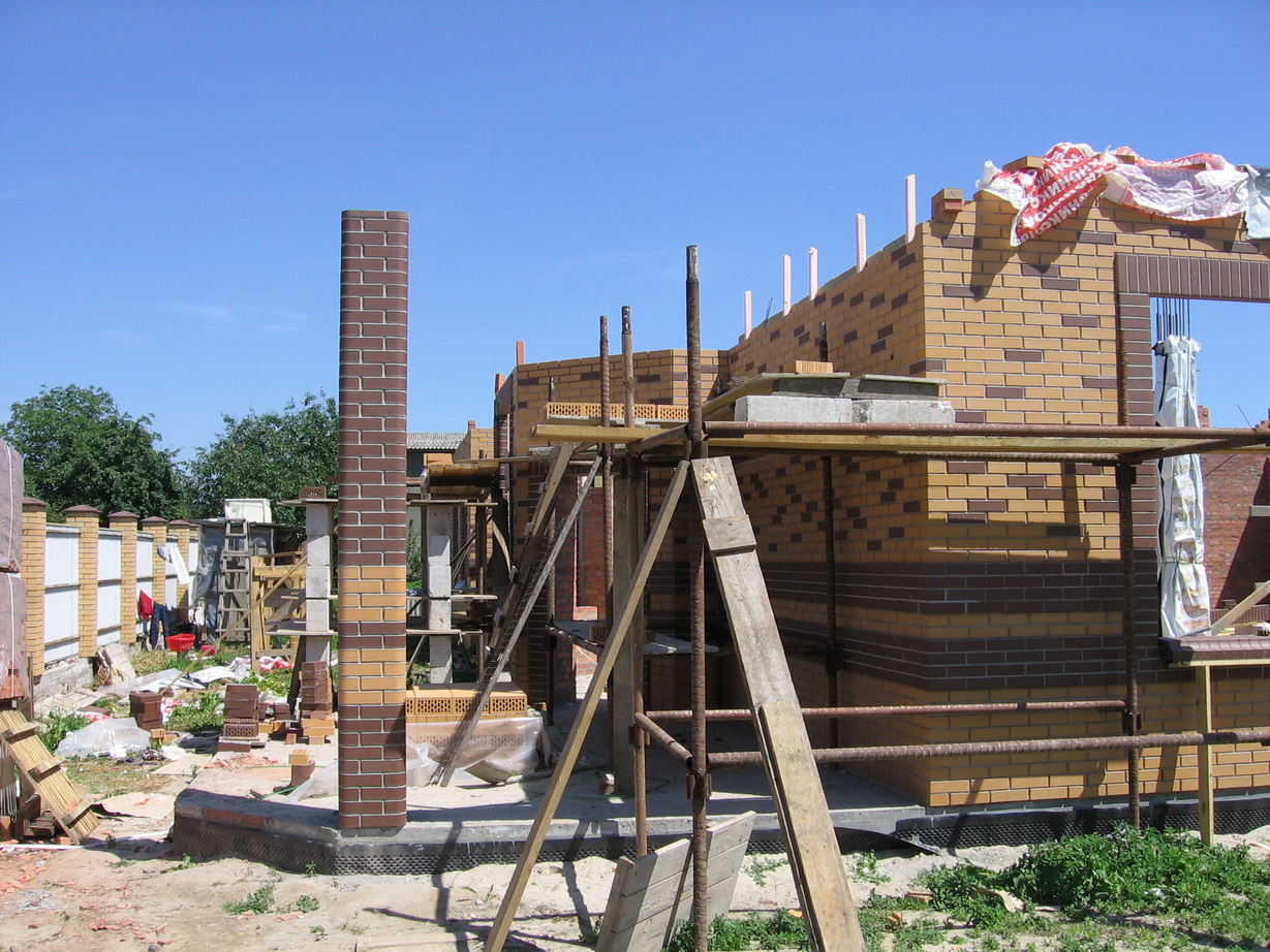

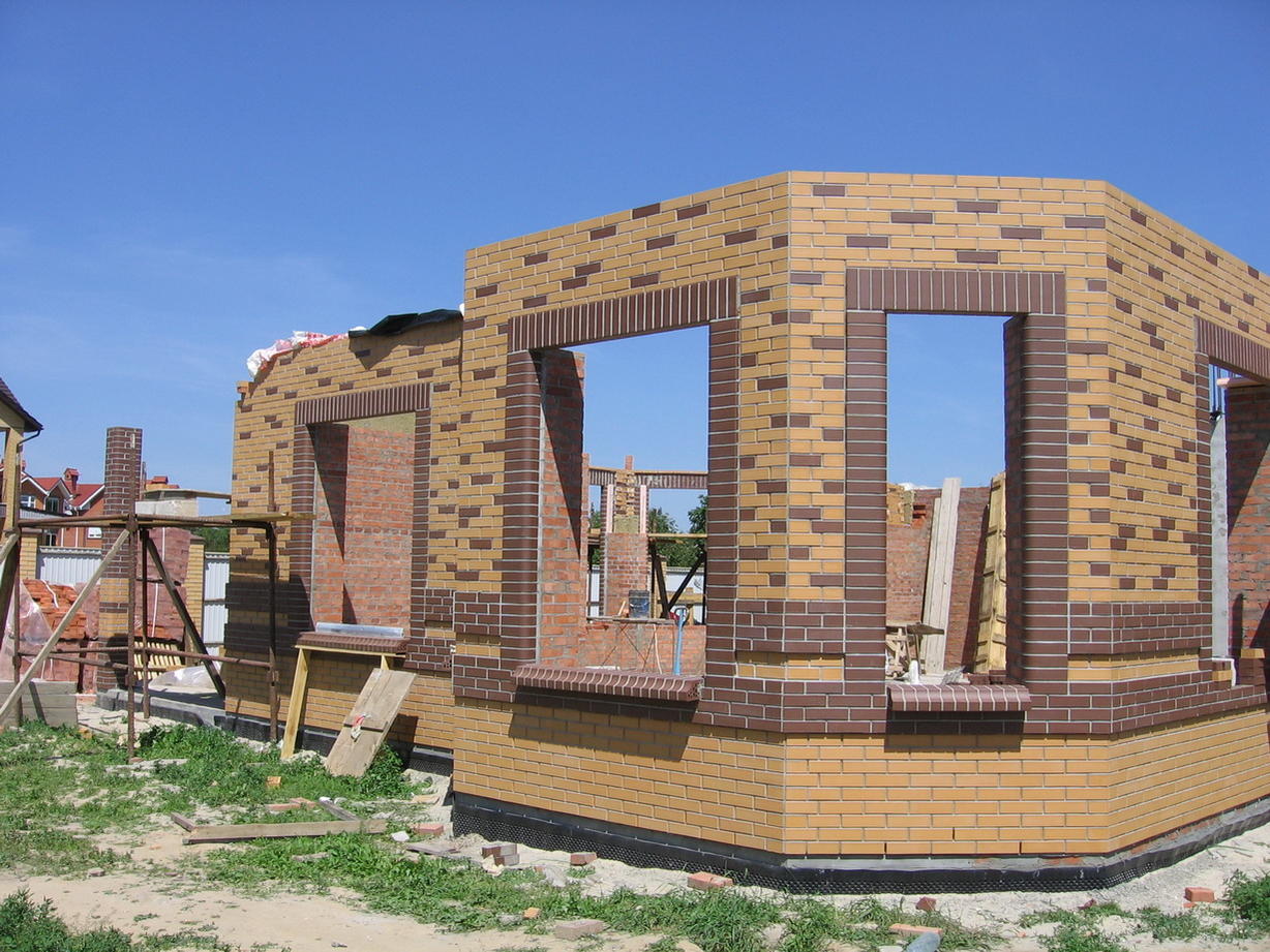

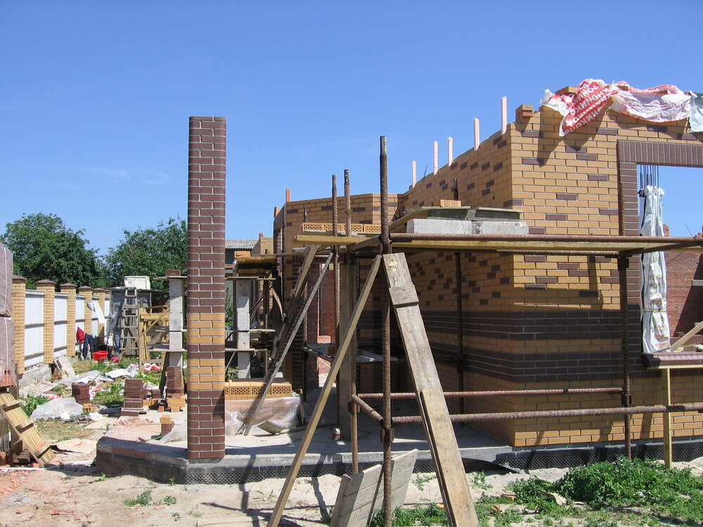

Очень симпатично получается, интересный фасад.

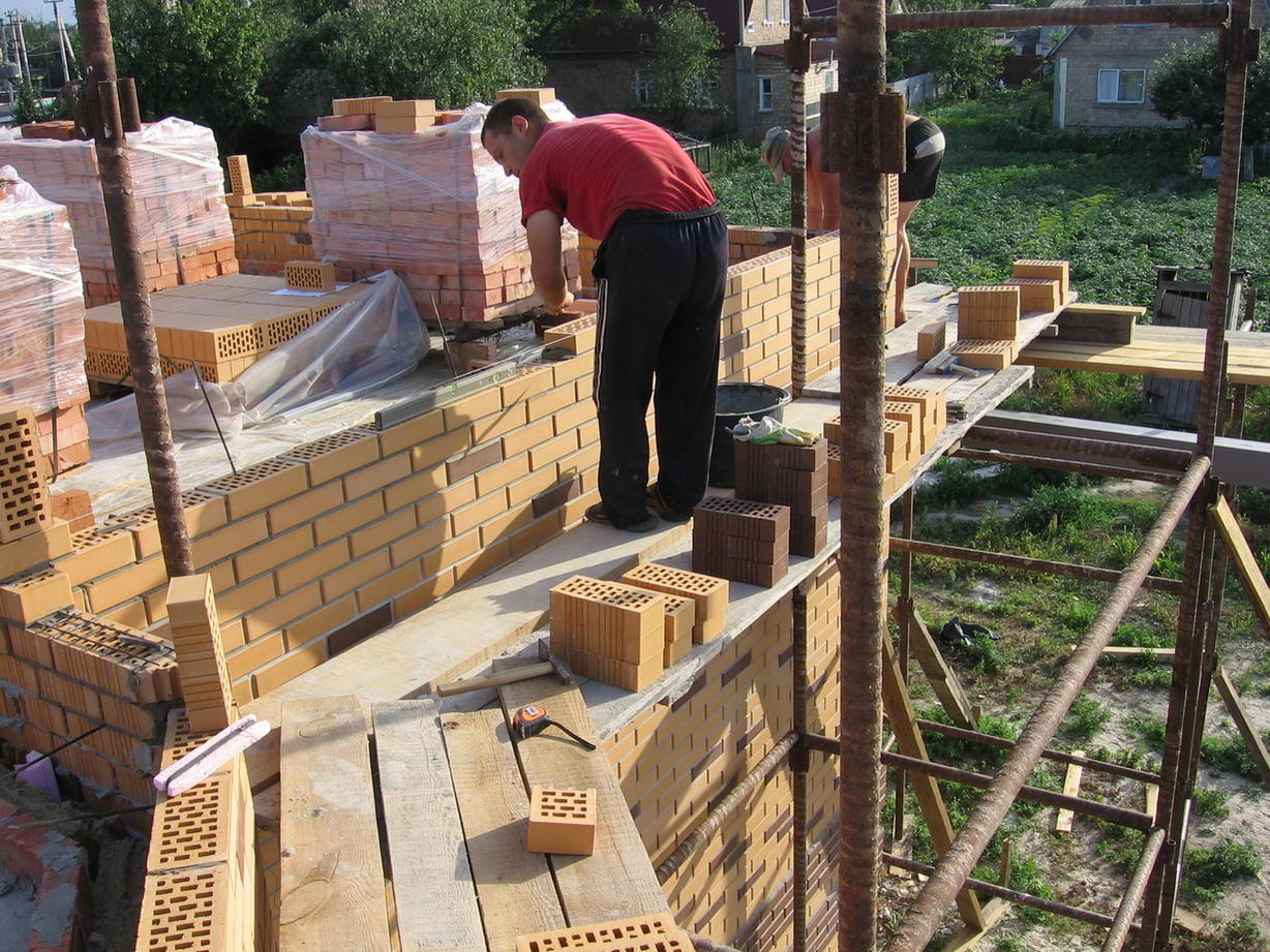

Также использую облицовочный кирпич для фасада, СБК в сочетании с Рустикой (Керамея), у строителей есть нарекание на размеры кирпича (гуляют на 1-2 мм).
Если не секрет сколько ваша бригада берет за кладку чернового и облицовочного? Может я где-то пропустила:rolleyes: будьте любезны.
Сейчас мои кладут фронтоныы на гараже - говорят цена другая нежели кладка стены, дороже:( Ну я там понимаю колонный и все такое, а вот фронтоны - в чем прикол????
Заранее спасибо.
Заранее спасибо.
По поводу размеров - это правда. Желтый еще более-менее, а коричневый Керамейевский - ужасен, процентов 30 кривого :(

У меня изначально договоренность, что цена везде одинакова - что фронтон, что стена, что эркер...
Абажжите....
Это что - окно ПРЯМО на эппс???
Абажжите....
Ну не совсем прямо - ЭППС вклеивается в получившийся проемчик и потом уже сверху на ЭППС ставится окно
Видел я такое исполнение в одном доме в Музычах (пару лет назад даже на форуме он мелькал) - там окна вообще в обычный пенопласт со всех сторон упирались (пена-то задута была, но...) и висели только на жестяных кронштейнах...
Я все-таки не докумекал - как вы планируете обойти окна (в т.ч. и по вертикали)? Может, нарисуете (для особо непонятливых)?:rolleyes:
Легко... в приложении лист с рабочего проекта фасада.
Делается все в принципе по проекту, но в примыкании несущей стены внизу к окну вместо кирпича на кладочную сетку решили положить ЭППС 50 мм на базальтовые анкера

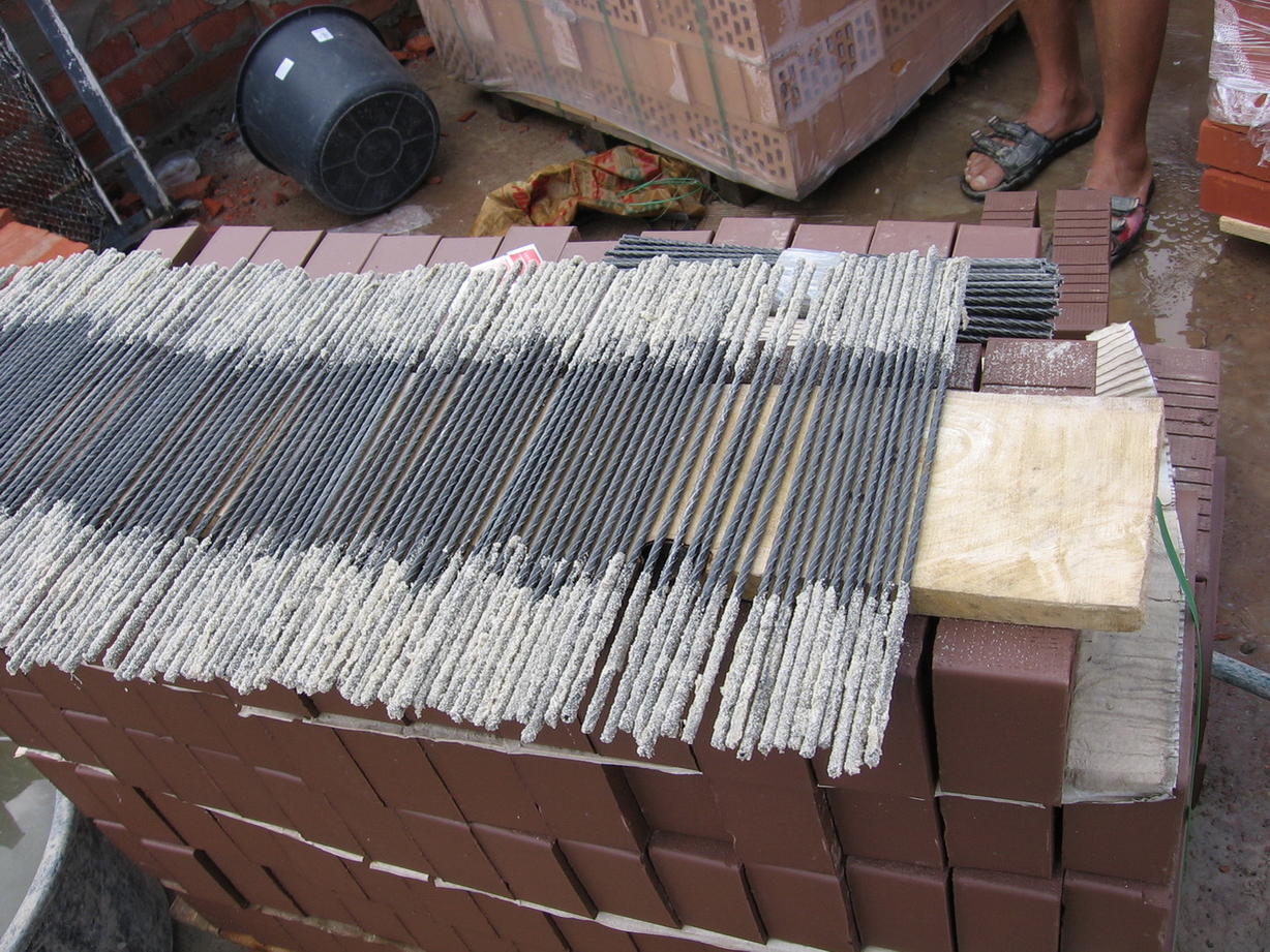

А где и по чем покупали эти базальтовые связи?
Именно те, что на фото на этой странице - в Харькове, что-то около 1 грн/шт 35 см.
Но в кладку основные я ложил российские производства "Гален" с песчаными анкерами - они помощнее.

Но в кладку основные я ложил российские производства "Гелан" с песчаными анкерами - они помощнее.
А их можете показать? И где и почем покупали?
Вот они www.stroyland.ru/flexgalen.htm
Но купил я их по случаю, их завез один с наших форумчан для себя, а потом передумал строиться - а я откупил...
Харьковских 5 мм вполне достаточно - единственное что я бы рекомендовал - это сделать на концах песчаные анкера для гарантированной стойкости в кладке (просто край анкера в клей и песок)

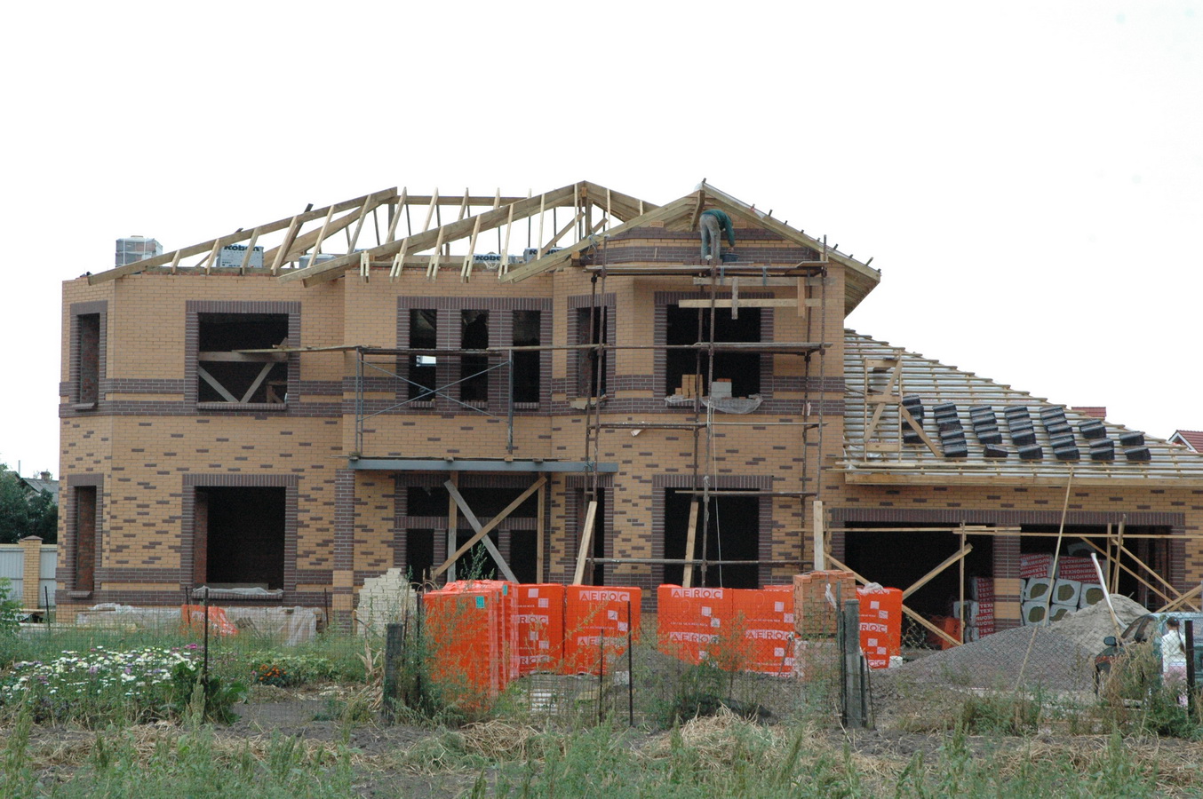

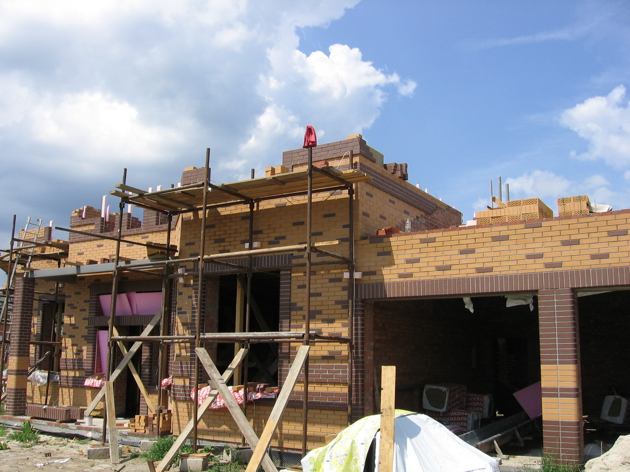

  • 3 тижні потому...

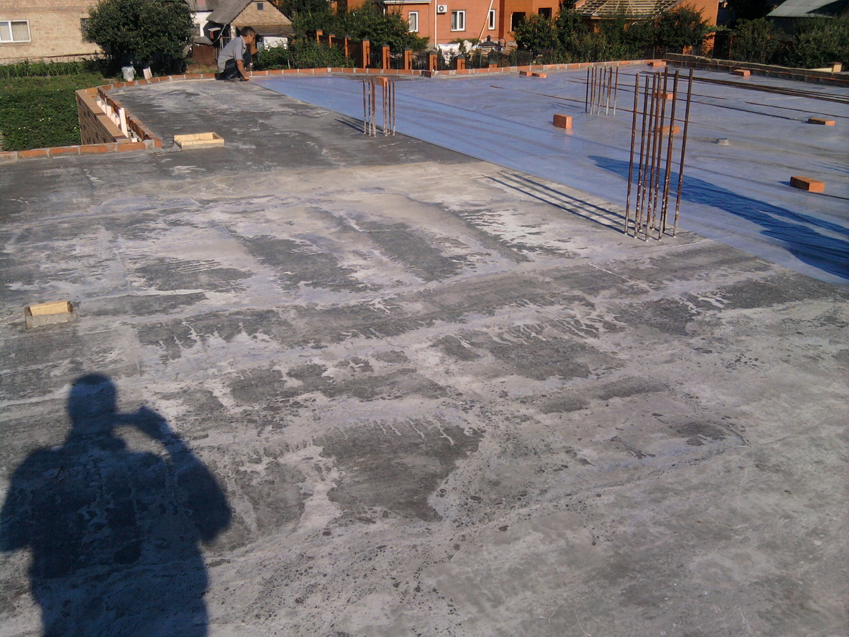

За время прошедшее с момента последнего отчета была проделана куча работы:
- доложены стены первого этажа
- как обычно с приключениями залито межэтажное перекрытие - www.stroimdom.com.ua/forum/showthread.php?t=38334
- активно ведется работа по стенам второго этажа
Более подробно - на фото
Ситуация на сегодняшний день. Как достали эти дожди :(
На фото - гибкие связи с самодельными песчаными анкерами.
  • 1 місяць потому...
Фух, вот и лето пролетело...
Сейчас занимаемся кровлей и внутренними перегородками...
... сделать на концах песчаные анкера для гарантированной стойкости в кладке (просто край анкера в клей и песок)
Какой клей и песок использовали?
Какой-то недорогой польский клей с Эпицентра в 1л бутылке, правда оказался густым так его 1:1 разводили спиртом. Песок - обычный сухой речной песок.
