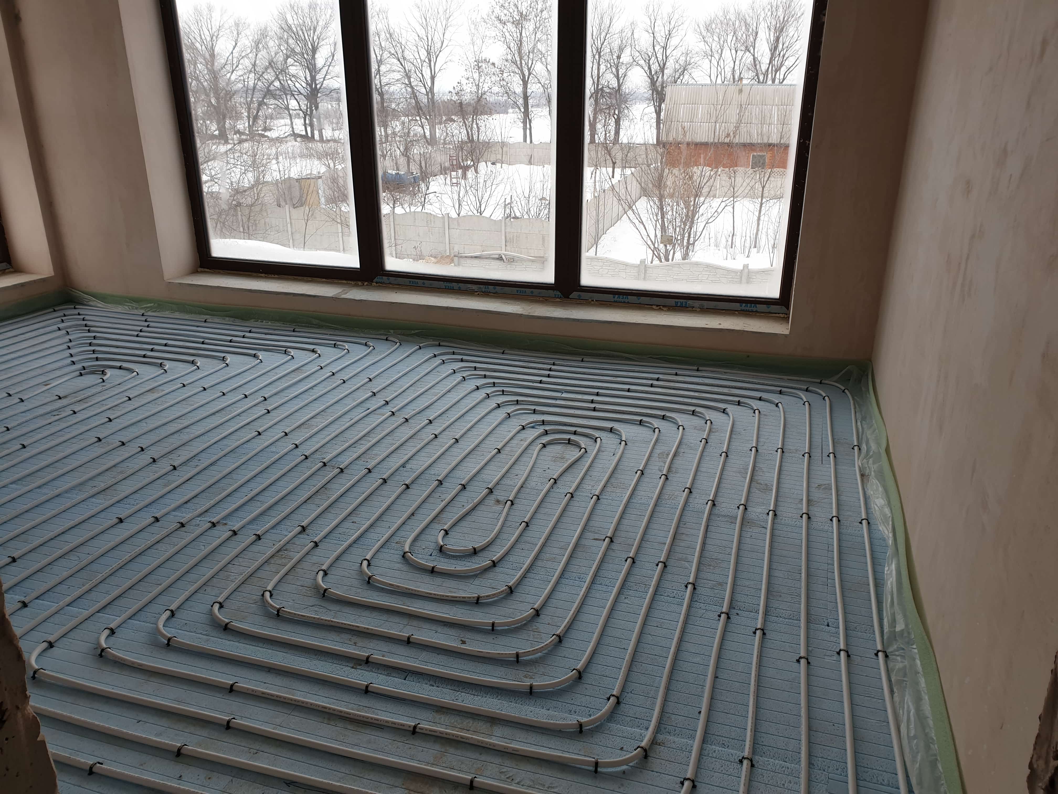

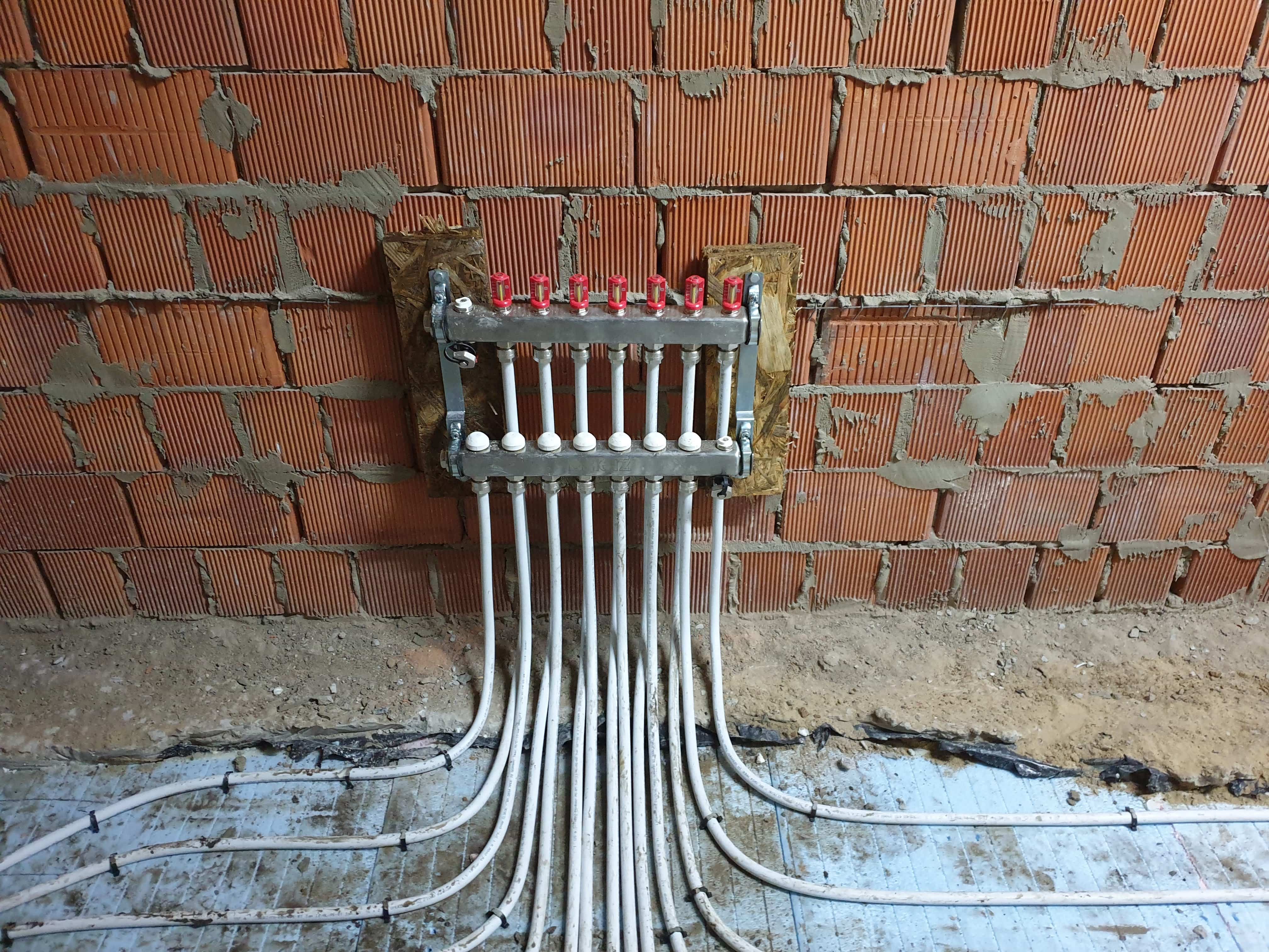

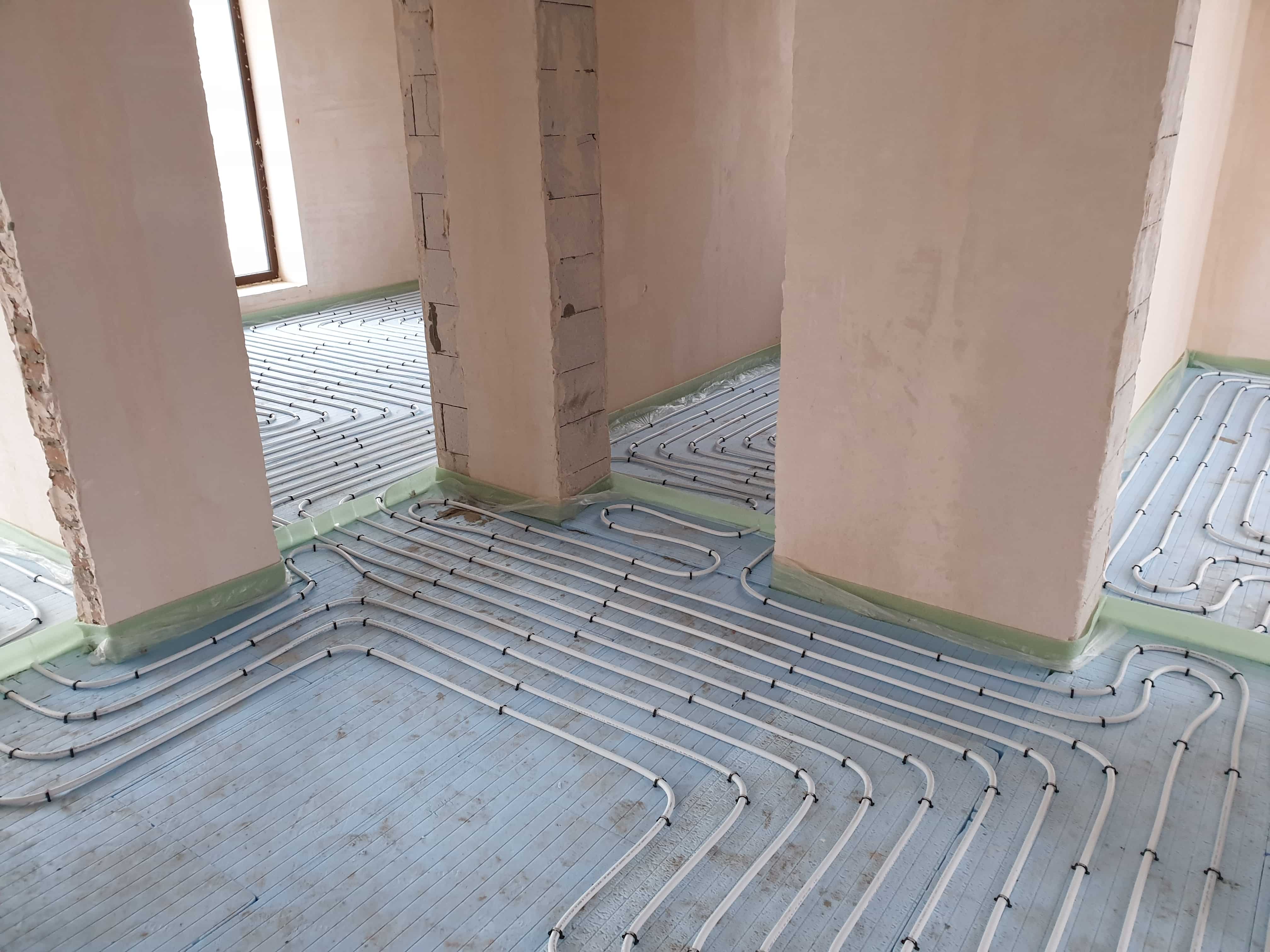

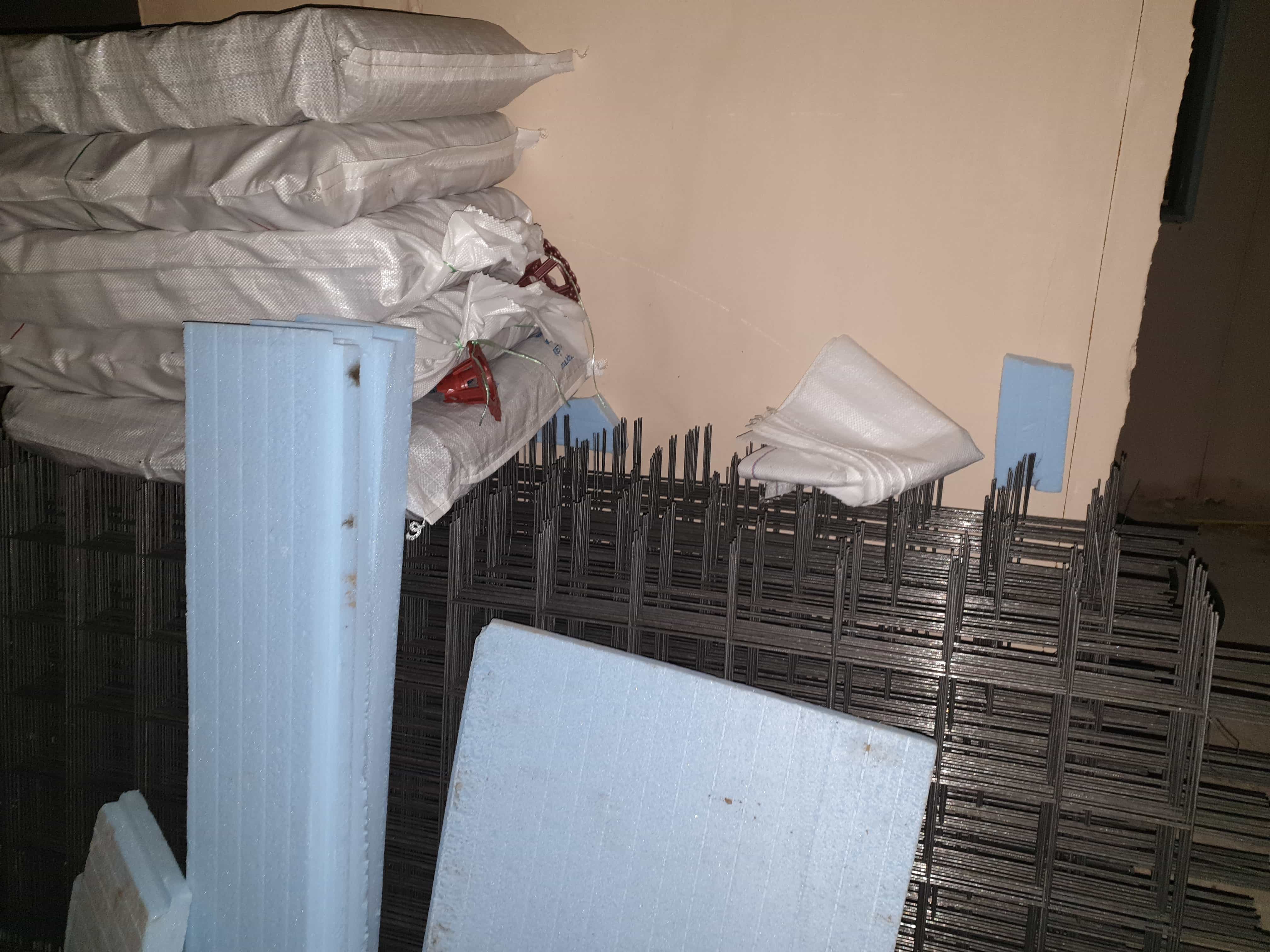

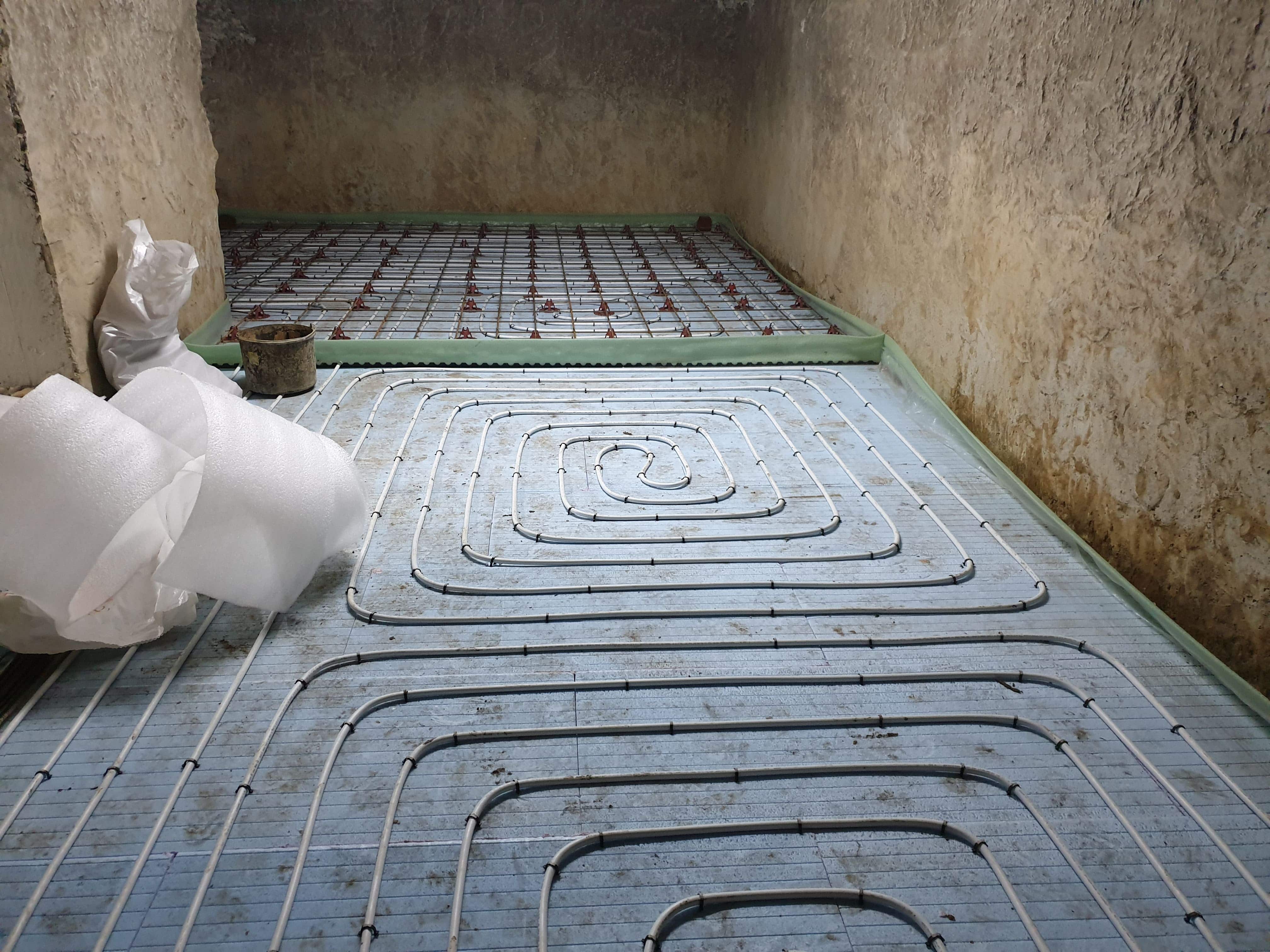

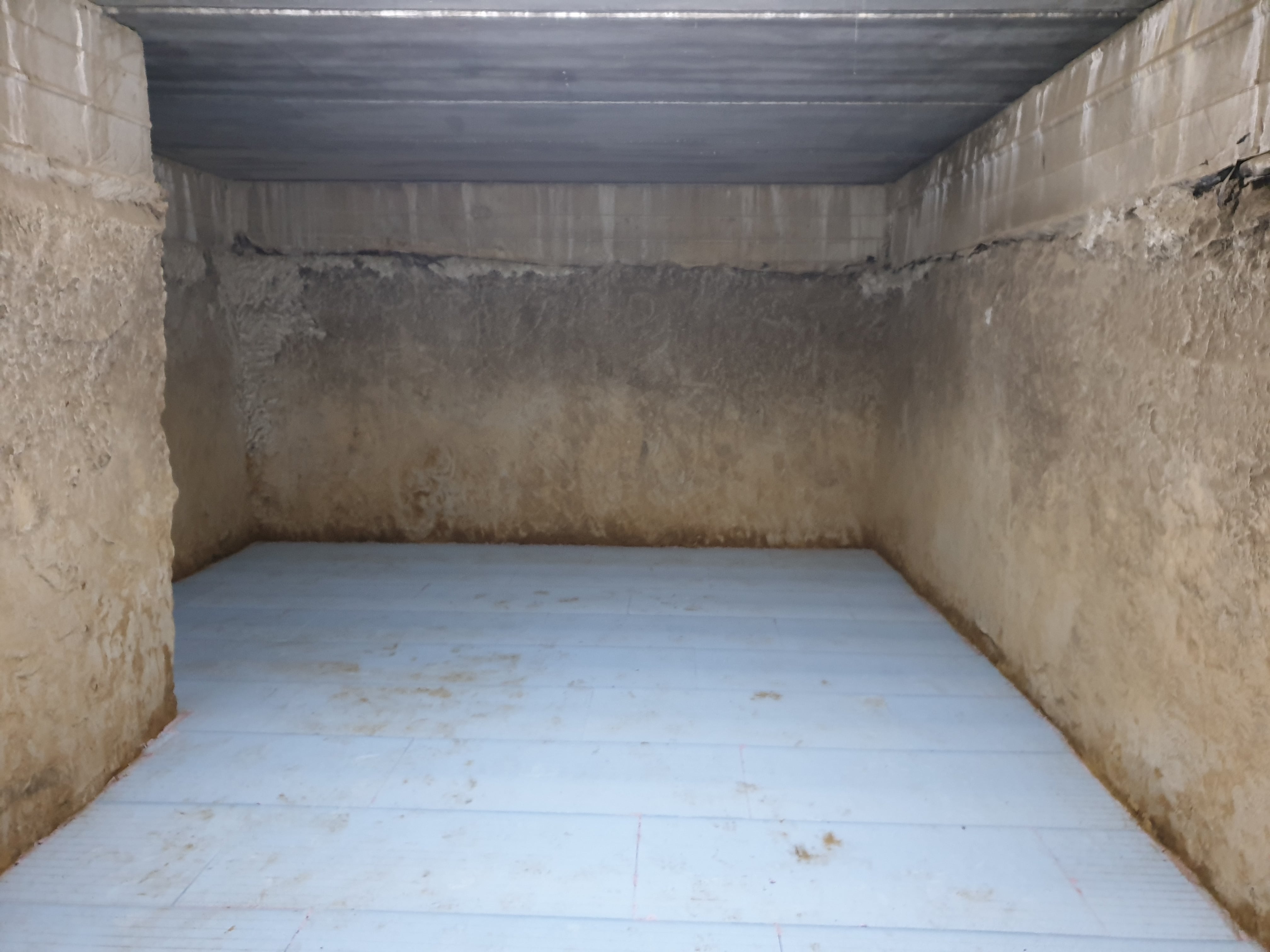

korsar_ Опубліковано: 24 лютого 2019 Автор Поділитись Опубліковано: 24 лютого 2019 За неделю получилось не мало сделать, закончили пароизоляцию, разложили еппс и трубы теплого пола на втором этаже, в подвале выровняли и протрамбовали песком, после чего разложили эппс. Также завезены все составляющие для стяжки, которую планируем начать делать с понедельника. 3 Посилання на коментар Поділитися на інших сайтах More sharing options...

korsar_ Опубліковано: 24 лютого 2019 Автор Поділитись Опубліковано: 24 лютого 2019 Еще не прикидывал но цены есть, прикину, труба здесь herz. Вода и каналья зависят от дизайна, надеюсь на этой неделе будут планы и разложим так как без воды и канальи не получится залить некоторые комнаты 1 Посилання на коментар Поділитися на інших сайтах More sharing options...

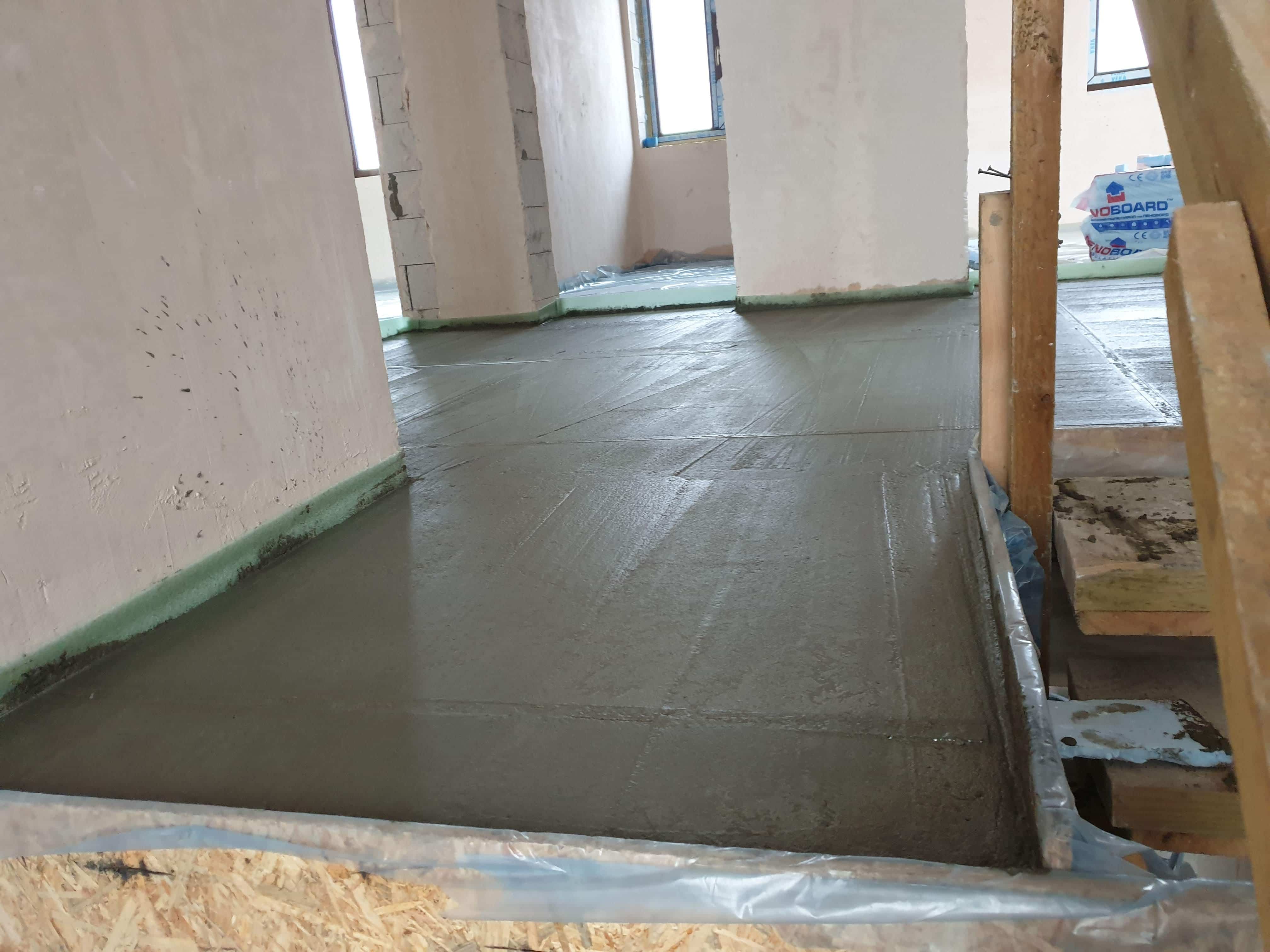

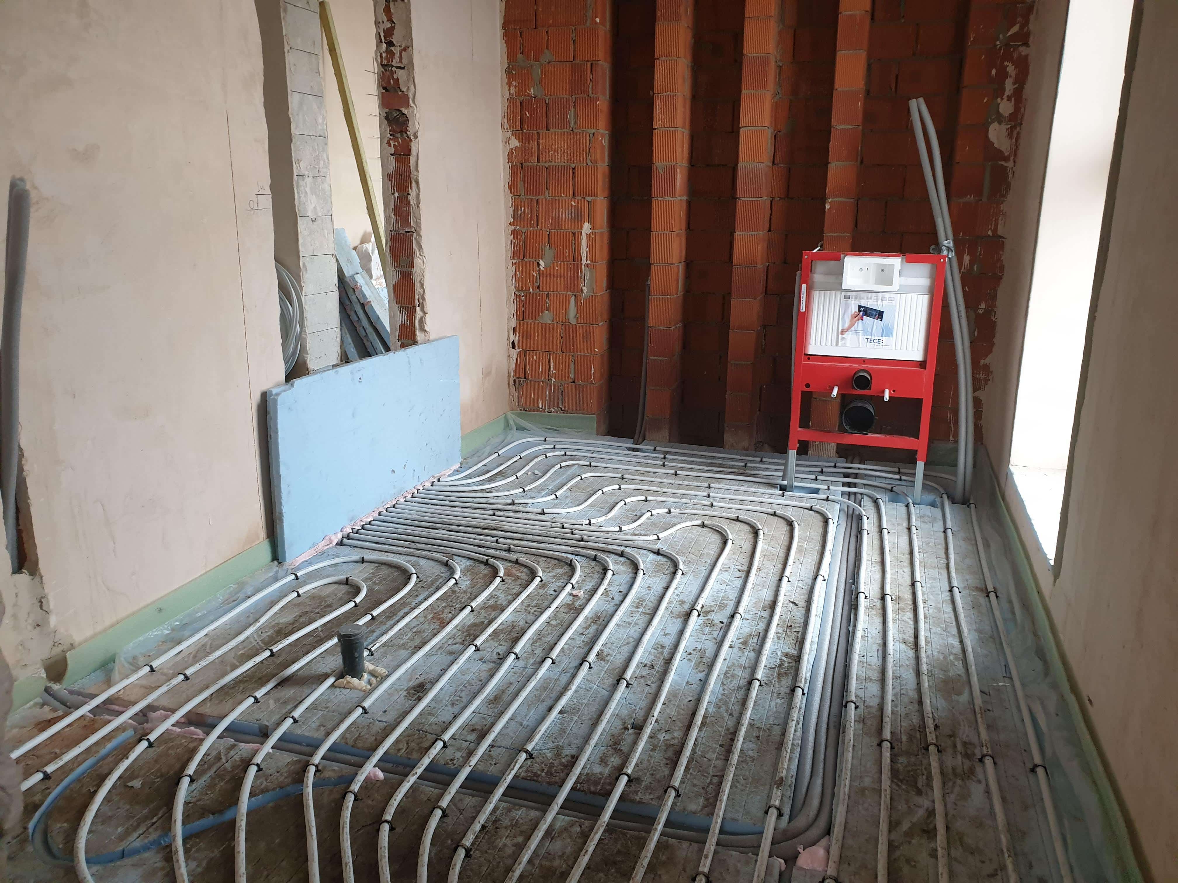

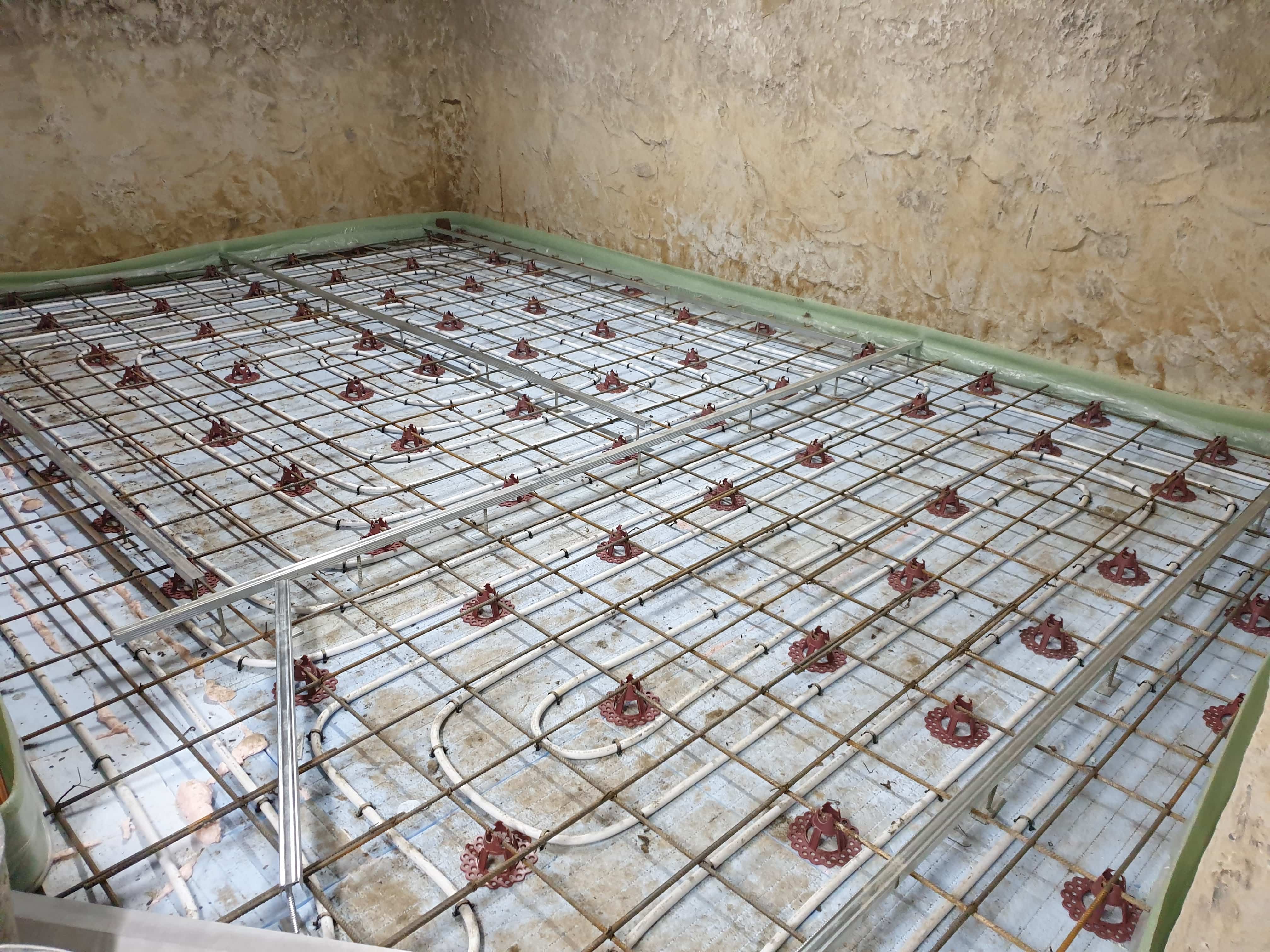

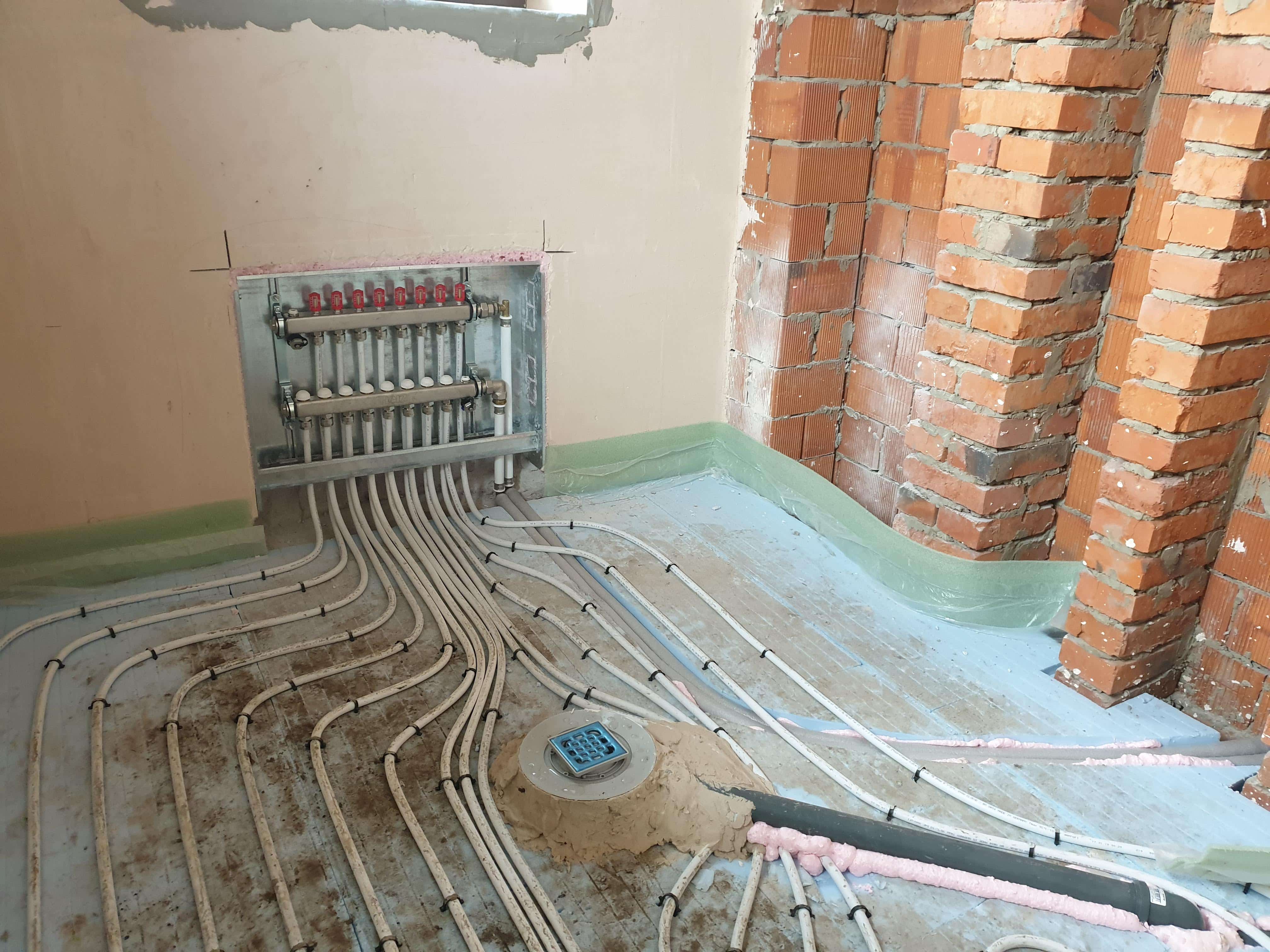

korsar_ Опубліковано: 9 березня 2019 Автор Поділитись Опубліковано: 9 березня 2019 Стройка продолжается, темпы радуют, залили стяжку на втором этаже за исключением туалета и постирочной, размотали теплый пол в подвале и частично залили стяжку, также разведены трубы и канализация по второму этажу. 8 Посилання на коментар Поділитися на інших сайтах More sharing options...
PRO100_MASTER Опубліковано: 9 березня 2019 Поділитись Опубліковано: 9 березня 2019 вы опять пол работы показываете, стяжка сейчас, ну мягко говоря, ну не так совсем выглядит))) Посилання на коментар Поділитися на інших сайтах More sharing options...

korsar_ Опубліковано: 9 березня 2019 Автор Поділитись Опубліковано: 9 березня 2019 вы опять пол работы показываете, стяжка сейчас, ну мягко говоря, ну не так совсем выглядит))) Там где красиво накрыто клиенкой. Добавлено через 8 минут А по чем сейчас стяжка, кстати, по теплому полу? Ну или в комплексе с теплым полом/утеплителем? Не знаю могу ли я так озвучивать цены, но мне кажется правильно спросить у исполнителей, но скажу так что эти затраты на работу просто меркнут с предполагаемыми затратами на сантехнику инженерку и всеми остальными затратами. Я раньше думал коробка это основное и дорогое но сейчас я понимаю что это не так к примеру нам насчитали сантехнику на два туалета по цене такой же как было потрачено на коробку без крыши итд. Посилання на коментар Поділитися на інших сайтах More sharing options...

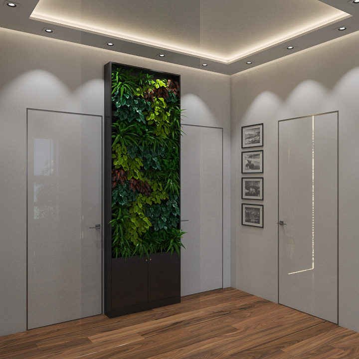

korsar_ Опубліковано: 13 березня 2019 Автор Поділитись Опубліковано: 13 березня 2019 Для примера черновой рендер. Посилання на коментар Поділитися на інших сайтах More sharing options...
ARCH INNOVATION Опубліковано: 13 березня 2019 Поділитись Опубліковано: 13 березня 2019 Для примера черновой рендер. Прикольно. Только лучше фитостену на мох поменять, тк за ней большой уход нужен. 2 Посилання на коментар Поділитися на інших сайтах More sharing options...
