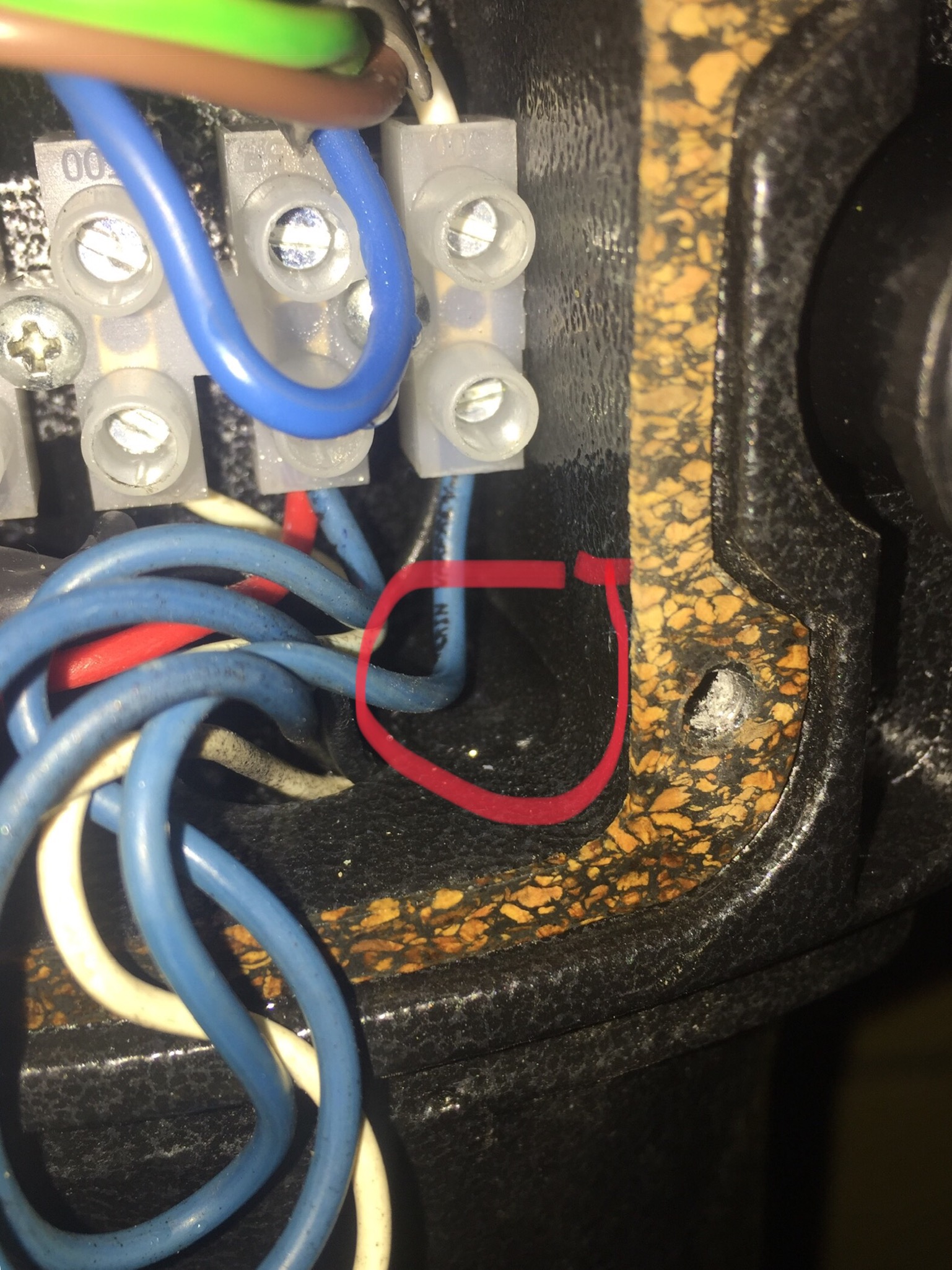

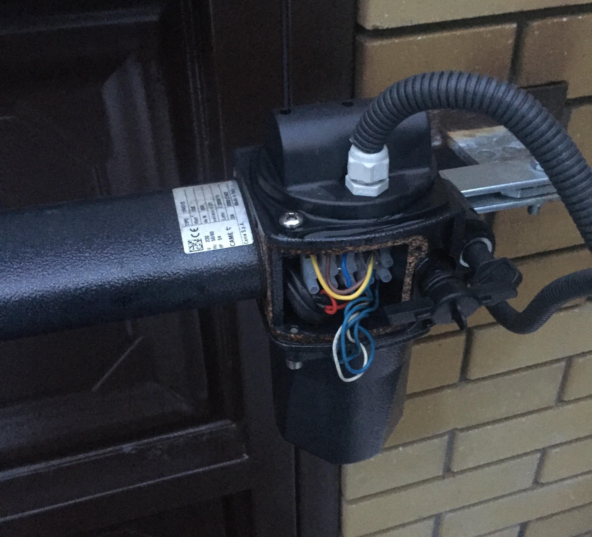

Ufo Опубліковано: 25 березня 2019 Поділитись Опубліковано: 25 березня 2019 Прикол 8: с наступлением холодов правая створка распашных ворот перестала открываться. Спустя месяц определили неисправность: ВНИМАНИЕ! Приводы распашных ворот установлены вверх ногами, что привело к образованию конденсата через отверстия в отсеке конденсаторов, что привело к короткому замыканию. Сегодня приводы сняты для диагностики и ремонта. Уважаемые земляки, обходите стороной эту конченую контору «Сизам», в ней работают идиоты. жесть... уверен, там же еще и наверняка серьезно дороже выставили от нашей цены... почему же не взяли у норм прямого дилера? Посилання на коментар Поділитися на інших сайтах More sharing options...
Рома :) Опубліковано: 25 березня 2019 Автор Поділитись Опубліковано: 25 березня 2019 жесть... уверен, там же еще и наверняка серьезно дороже выставили от нашей цены... почему же не взяли у норм прямого дилера? Стоимость автоматики была кажется 500 евро за кроно 310, т.е цена рыночная. Думал, что контора хорошая, по рекомендациям обратился. На сегодняшний день приводы заменили на новые за их счет (14700 грн в ттн), и то хорошо. Все равно надо их обходить стороной, если не хотите проблем. 1 Посилання на коментар Поділитися на інших сайтах More sharing options...
