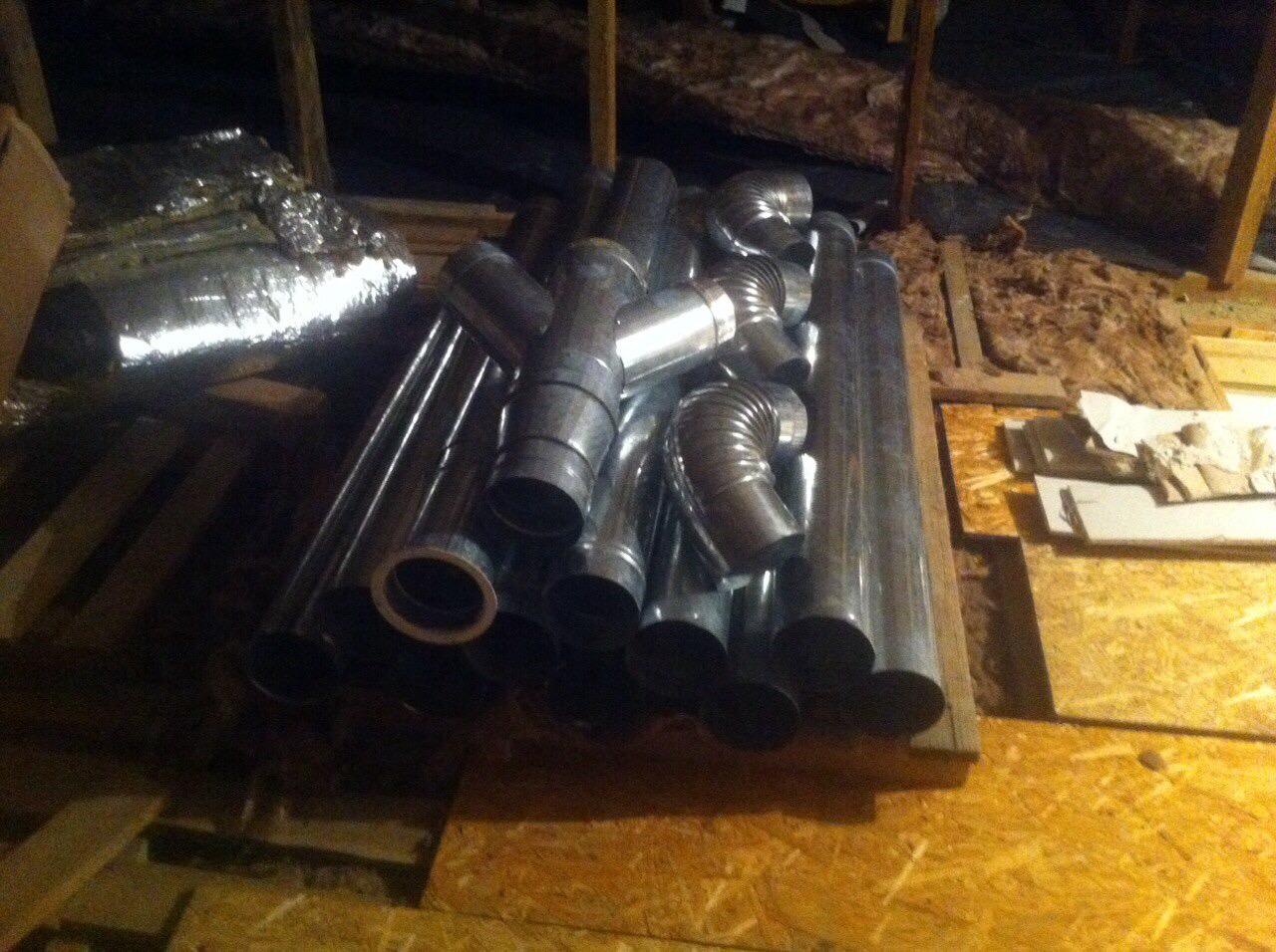

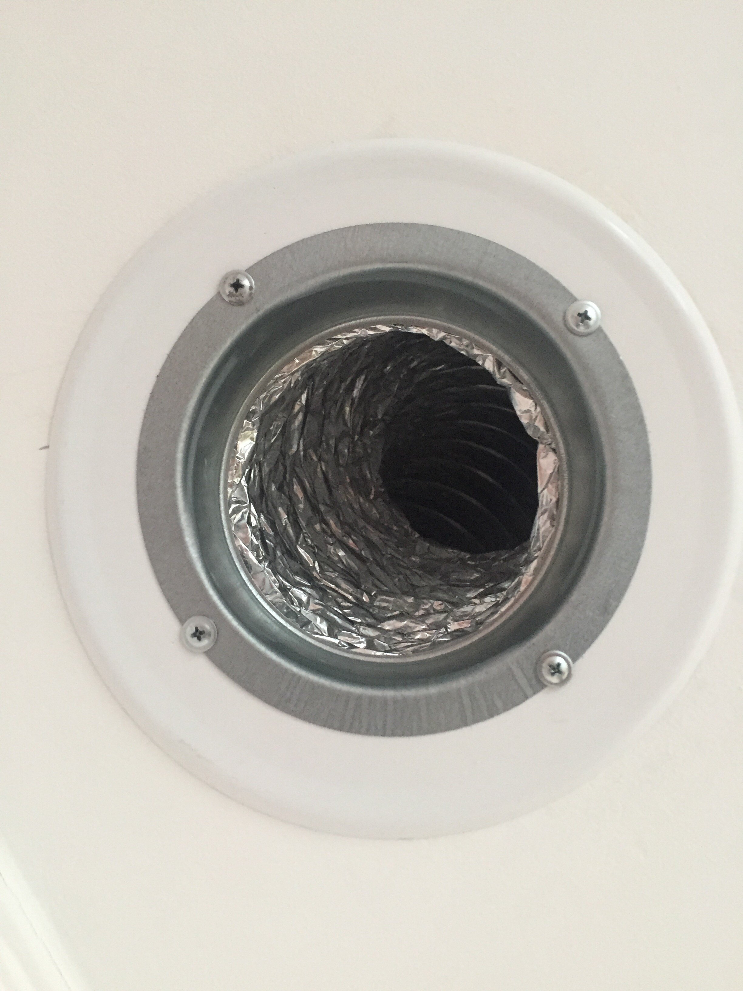

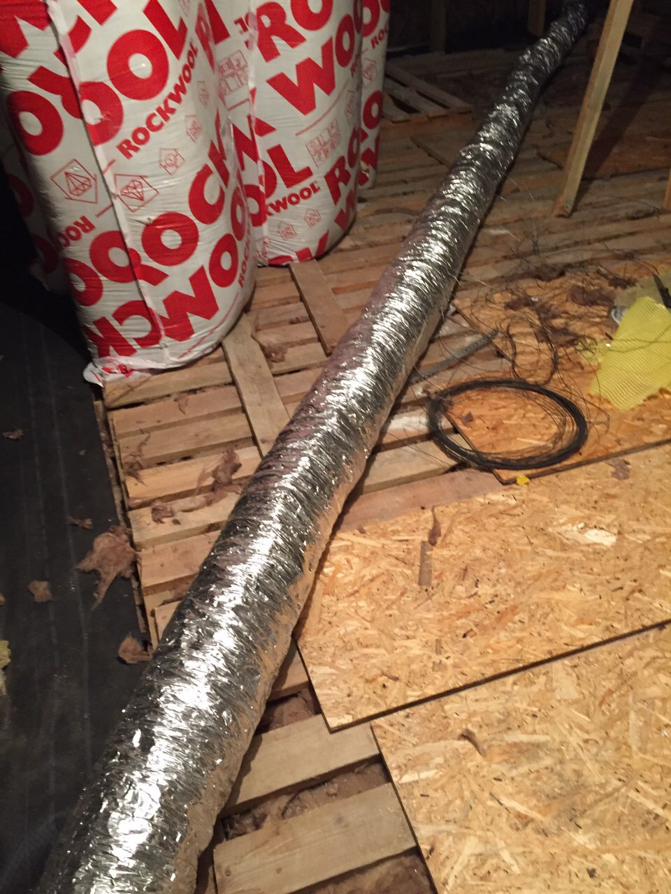

Рома :) Опубліковано: 12 січня 2019 Автор Поділитись Опубліковано: 12 січня 2019 А какая температура подачи на ТП (и обратки если есть т-р)? 33 градуса на термоголовке (подача), на термометрах подача 25, обратка 25 сейчас. Ура! Конденсат побежден 200%! Спасибо всем, кто советовал заменить оцинкованые трубы на «Атсо». Разобрал воздуховод подачи тепла от камина - все сухо, ни капельки. Вот так приходится самому лазить и переделывать. Должны «исполнители» выкупить обратно трубы и вернуть деньги за работу по разводке тепла. Весной трубой Атсо хочу сделать вентиляцию санузла через кровельную Вильпе, и так же кухонную вытяжку (возможно прийдется повозиться с подключением вытяжки). 4 Посилання на коментар Поділитися на інших сайтах More sharing options...

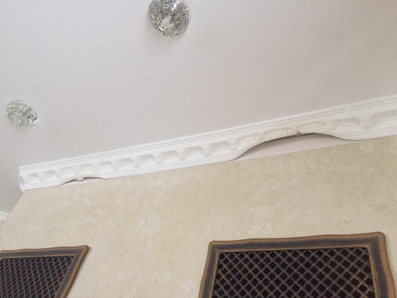

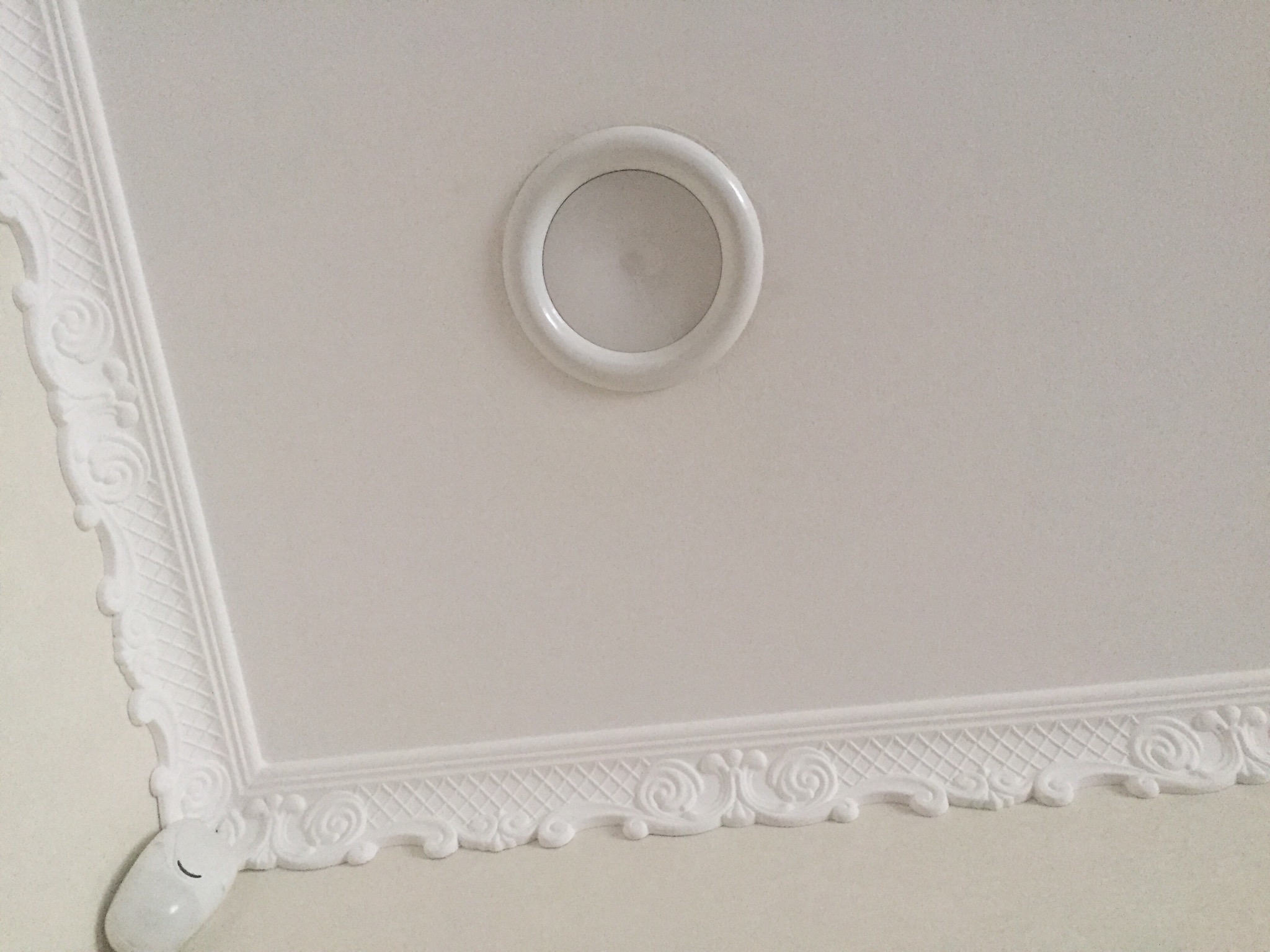

Рома :) Опубліковано: 12 січня 2019 Автор Поділитись Опубліковано: 12 січня 2019 Еще из неприятного: после 7-часовой протопки камина начал плавиться пенопластовый потолочный карниз. Планирую заменить на полиуретан (попробовал - тоже горит, но крутит его только после очень высокой температуры). Или как вариант гипсовой лепкой слелать карниз, но человек который мне венецианку наносили пока не ответил. Посилання на коментар Поділитися на інших сайтах More sharing options...
shneider_vova Опубліковано: 12 січня 2019 Поділитись Опубліковано: 12 січня 2019 Еще из неприятного: после 7-часовой протопки камина начал плавиться пенопластовый потолочный карниз. Планирую заменить на полиуретан (попробовал - тоже горит, но крутит его только после очень высокой температуры). Или как вариант гипсовой лепкой слелать карниз, но человек который мне венецианку наносили пока не ответил. а потолок у тебя там гипсовый или натяжной? и светильникам как там? 1 Посилання на коментар Поділитися на інших сайтах More sharing options...
Рома :) Опубліковано: 12 січня 2019 Автор Поділитись Опубліковано: 12 січня 2019 Короб из розового гипса шириной 0.5м., затем натяжной потолок. Светильникам тепло, пока не жаловались :D 1 Посилання на коментар Поділитися на інших сайтах More sharing options...
bs0d Опубліковано: 12 січня 2019 Поділитись Опубліковано: 12 січня 2019 33 градуса на термоголовке (подача), на термометрах подача 25, обратка 25 сейчас. Ура! Конденсат побежден 200%! Спасибо всем, кто советовал заменить оцинкованые трубы на «Атсо». Разобрал воздуховод подачи тепла от камина - все сухо, ни капельки. Вот так приходится самому лазить и переделывать. Должны «исполнители» выкупить обратно трубы и вернуть деньги за работу по разводке тепла. Весной трубой Атсо хочу сделать вентиляцию санузла через кровельную Вильпе, и так же кухонную вытяжку (возможно прийдется повозиться с подключением вытяжки). Атко - это гибкие с розовым утеплителем, или какие-то жесткие сендвичи? Ну и где покупали, а то в столице шото сложновато пол-года назад было с ними) 2 Посилання на коментар Поділитися на інших сайтах More sharing options...

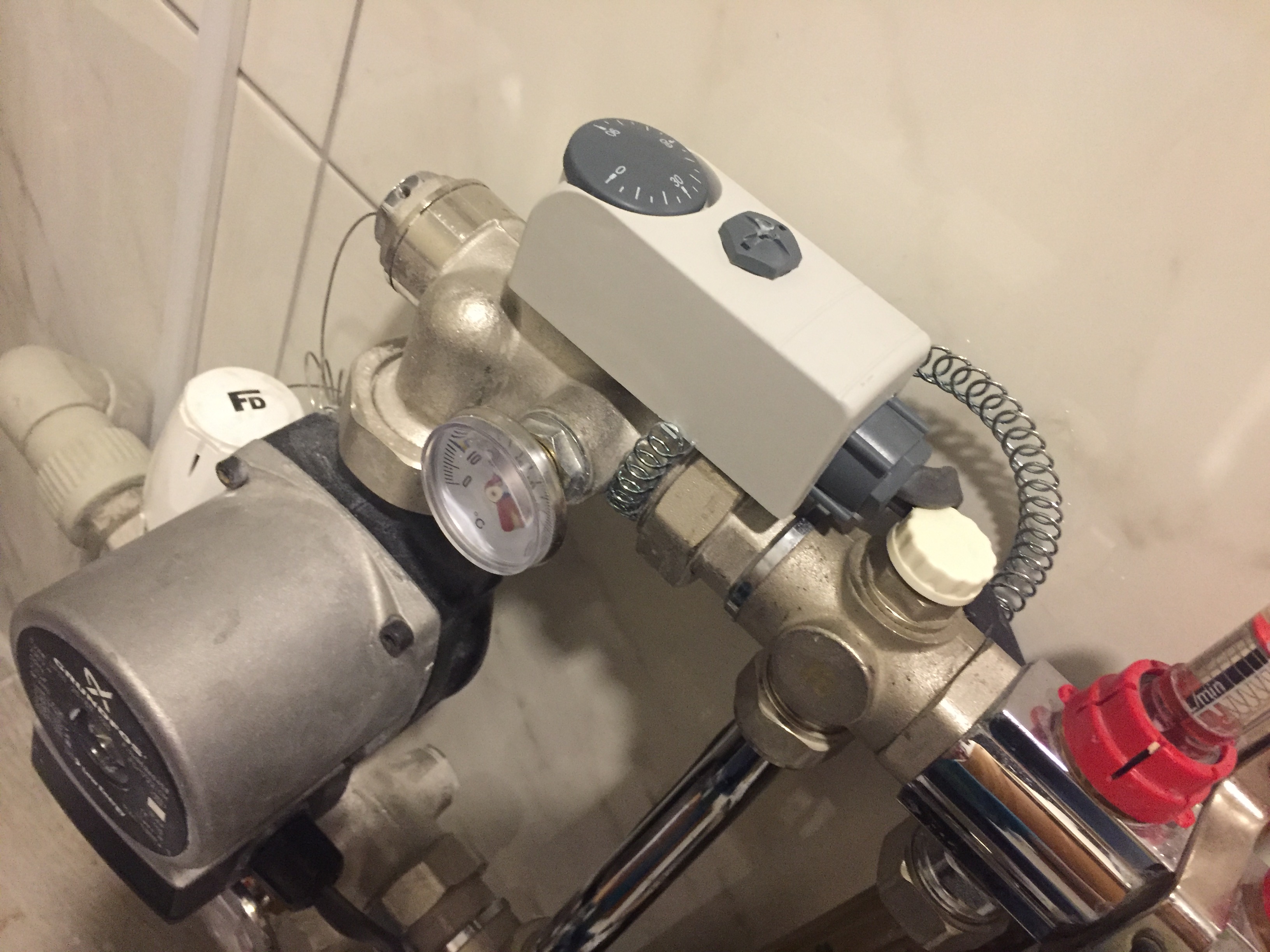

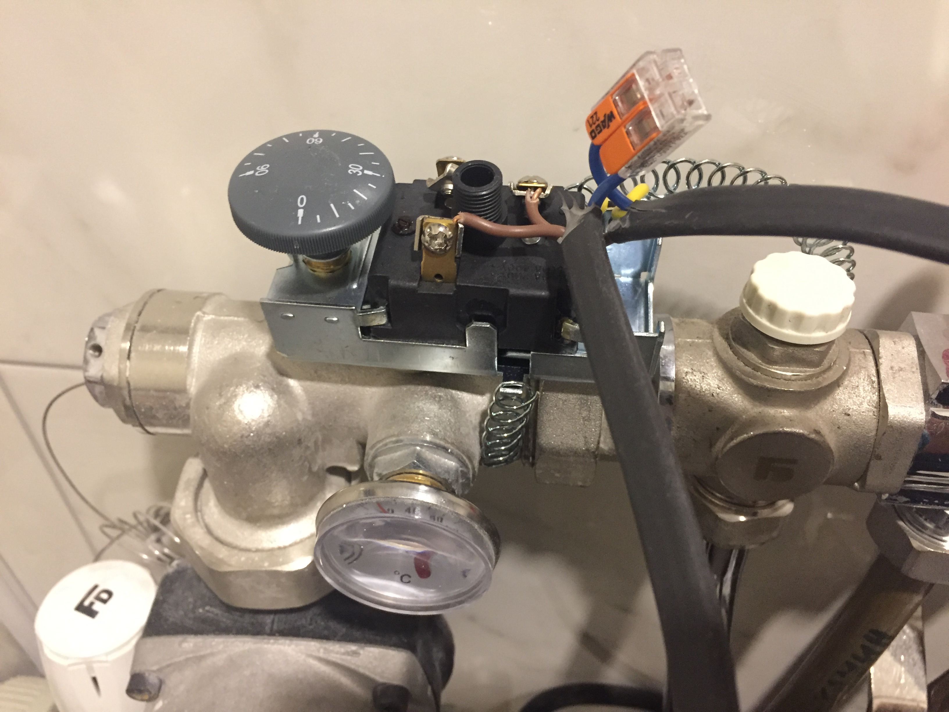

Рома :) Опубліковано: 12 січня 2019 Автор Поділитись Опубліковано: 12 січня 2019 Да, гибкие с розовой ватой внутри. У вас же в столице и брал, сайт кажется «климатек» называется. Сегодня установил термостат WTC-ES, который управляет насосом тп (чтобы насос постоянно не работал, а только в паре с одним из котлов). Подключение простое, цена термостата 360 грн. Спасибо земляку Виктору за наводку! 3 Посилання на коментар Поділитися на інших сайтах More sharing options...
Vikctor Опубліковано: 12 січня 2019 Поділитись Опубліковано: 12 січня 2019 ...Сегодня установил термостат WTC-ES, который управляет насосом тп (чтобы насос постоянно не работал, а только в паре с одним из котлов). ... Мне не нравится место установки. По идее нужно до насоса, а не после... Может я и ошибаюсь. Проверишь - отпишись. 1 Посилання на коментар Поділитися на інших сайтах More sharing options...
-electron- Опубліковано: 12 січня 2019 Поділитись Опубліковано: 12 січня 2019 Можна й після. В мене при виключеному насосі тп насос з котельні продавцює теплоносій в верхній колектор і він розігрівається. Тому з включенням проблем не має бути. Єдине що температура там нижча. Але діапазон регулювання дозволяє ставити його вже після змішувача. 1 Посилання на коментар Поділитися на інших сайтах More sharing options...

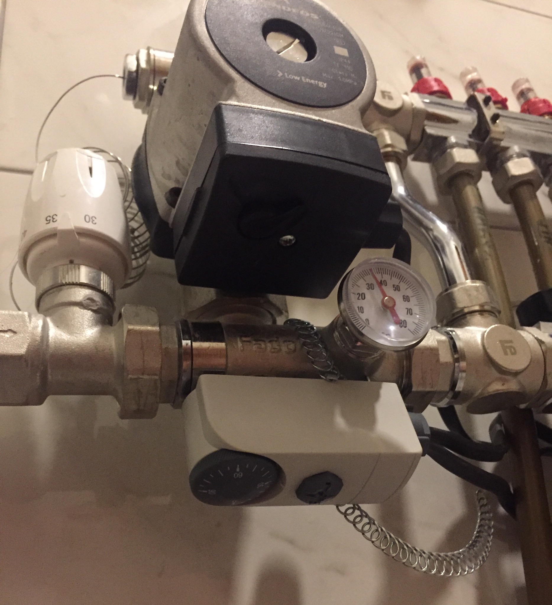

Рома :) Опубліковано: 12 січня 2019 Автор Поділитись Опубліковано: 12 січня 2019 Переставил 1 Посилання на коментар Поділитися на інших сайтах More sharing options...
trik Опубліковано: 12 січня 2019 Поділитись Опубліковано: 12 січня 2019 Переставил Хреновое место, зальет его когда нибудь, как и насос. Кстати насос у вас тоже не правильно установлен. Клеммная коробка не должна быть снизу насоса. Я бы его переставил как было, а термотрубку намотал на подачу котла. 2 Посилання на коментар Поділитися на інших сайтах More sharing options...
-electron- Опубліковано: 12 січня 2019 Поділитись Опубліковано: 12 січня 2019 Хреновое место, зальет его когда нибудь, как и насос. Кстати насос у вас тоже не правильно установлен. Клеммная коробка не должна быть снизу насоса. Я бы его переставил как было, а термотрубку намотал на подачу котла. А на клемах 220. В разі чого феєрверк може бути класний. Тому й кажу краще наверху його залишити. Температура там однакова. Адже стоїть після підмісу. Я подумав що малася на увазі встановлення на трубі подачі. Також голову насоса таки варто розвернути. Щоб клемна коробка була зверху або збоку. Там роботи на пару хвилин. 1 Посилання на коментар Поділитися на інших сайтах More sharing options...

Рома :) Опубліковано: 13 січня 2019 Автор Поділитись Опубліковано: 13 січня 2019 Изначально так и думал - запитать насос от термостата. Но у меня два термостата Компютерм (на каждом из котлов). Поэтому поставил такой механический. При установке перед насосом, как подсказал Виктор, стал работать корректно, теперь насос включается через минуту после запуска любого котла, а отключается через 30 минут после отключения котла. В характеристиках насоса потребление 100Вт/ч=72 квт/мес, а теперь будет 20-30 квт. Но меня больше всего напрягал вопрос ресурса подшипников - крутятся с октября по апрель без остановок. 2 Посилання на коментар Поділитися на інших сайтах More sharing options...

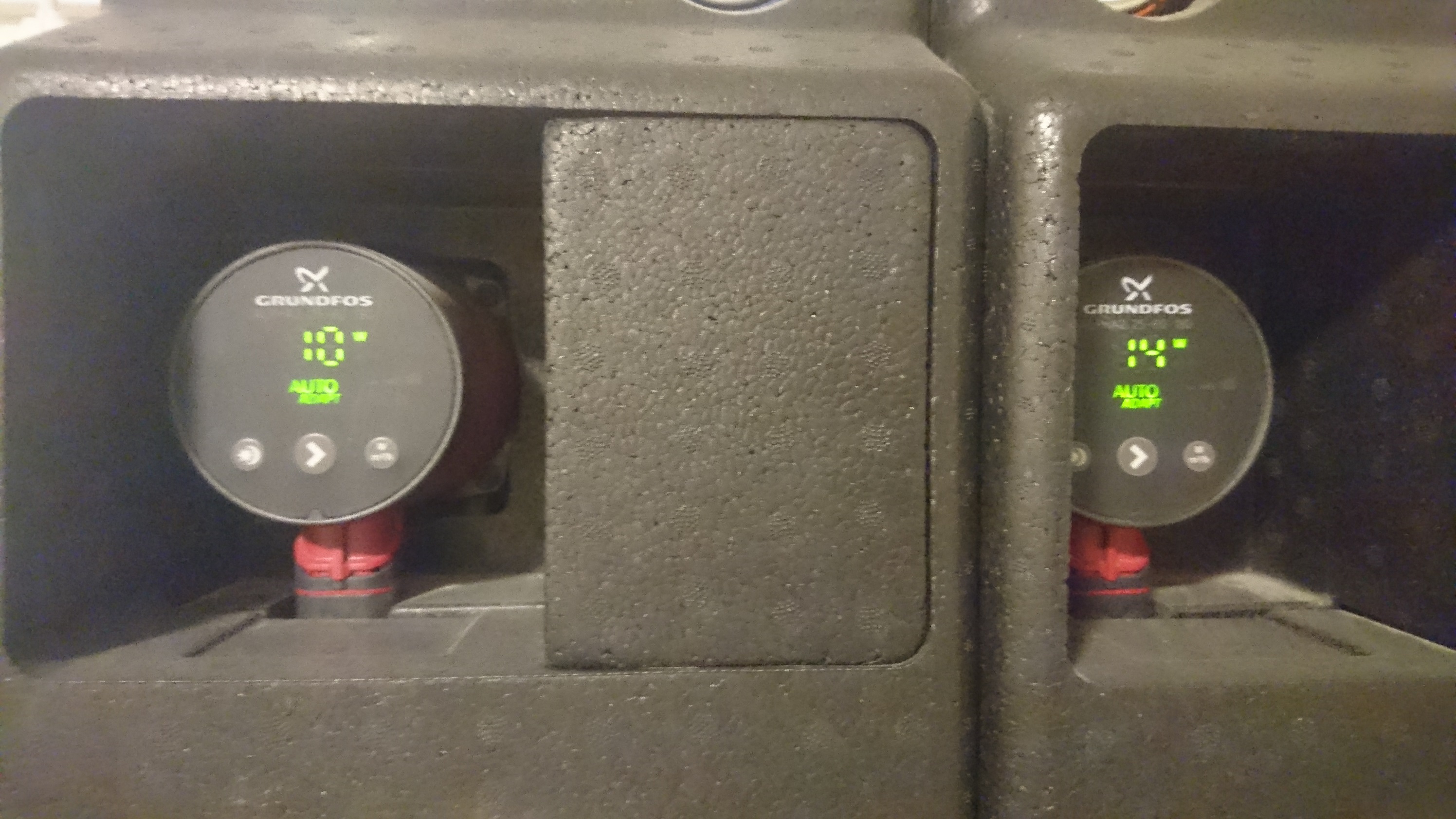

Gitan Опубліковано: 13 січня 2019 Поділитись Опубліковано: 13 січня 2019 В характеристиках насоса потребление 100Вт/ч=72 квт/мес, а теперь будет 20-30 квт. Надо сразу ставить правильные насосы. С адаптивной регулировкой мощности. Насос на ТП - 10 Вт, на радиаторы - 14 Вт 6 1 Посилання на коментар Поділитися на інших сайтах More sharing options...
murava Опубліковано: 13 січня 2019 Поділитись Опубліковано: 13 січня 2019 Вобщем-то выключать насос теплых полов чаще всего не очень целесообразно 6 Посилання на коментар Поділитися на інших сайтах More sharing options...
Vikctor Опубліковано: 13 січня 2019 Поділитись Опубліковано: 13 січня 2019 Надо сразу ставить правильные насосы. С адаптивной регулировкой мощности. Насос на ТП - 10 Вт, на радиаторы - 14 Вт Стоимость каждого по 300уе. Окупаемость считали? 3 Посилання на коментар Поділитися на інших сайтах More sharing options...
Gitan Опубліковано: 13 січня 2019 Поділитись Опубліковано: 13 січня 2019 Стоимость каждого по 300уе. Окупаемость считали? Вы преувеличиваете. Вот цифры: 07.03.2017 насос Grundfos Alpha2 25-60-180 2 шт 4035грн 8070грн 27,2 296,69$ Я может вас удивлю, но я сам не делал отопление и оплатил достаточно дорого проектирование и работу по системе отопления профильной фирме. Все относительно. 5 Посилання на коментар Поділитися на інших сайтах More sharing options...
-electron- Опубліковано: 15 січня 2019 Поділитись Опубліковано: 15 січня 2019 Я собі поставив частотники але не дорогі. А китайців. Коли гигнуть заміню. Ціна 50 з хвостиком євро. Віло коштував трішки більше 100. Так без зайвих плюшок як в Альфи просто 5 програм. 4ка максимально споживає 22 Вт. На 3 ступенях плюс адаптація. 6ка максимум 44 Вт та має 6 ступенів та 3 режими роботи. Зараз вона в автоматичному режимі споживає 10 Вт на перший поверх або 18 на весь будинок коли відкриті термоголовки. Не такі вже й великі вкладення потрібні для економії. 4 Посилання на коментар Поділитися на інших сайтах More sharing options...
