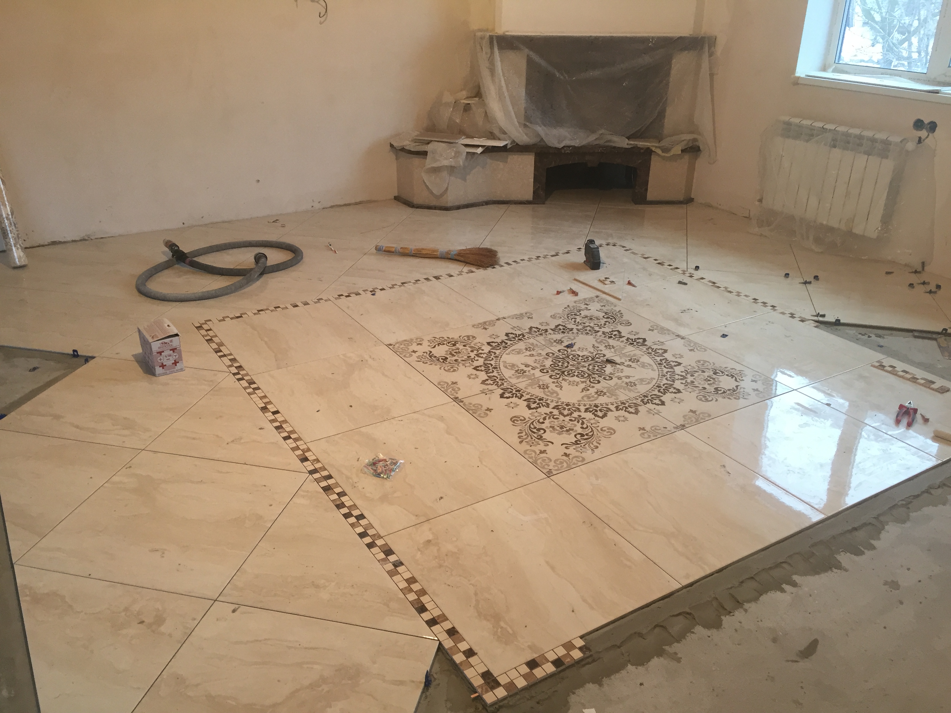

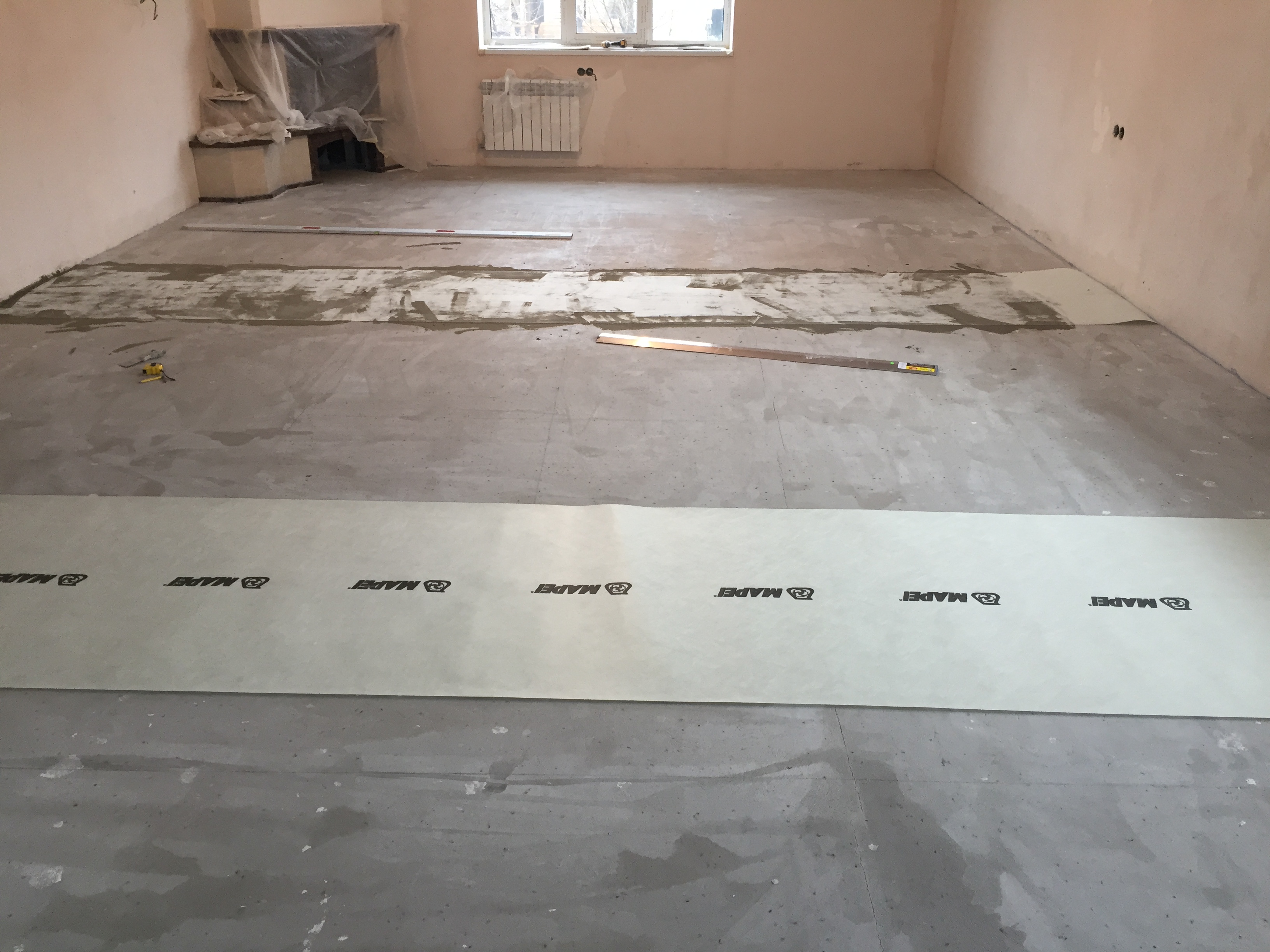

Рома :) Опубліковано: 12 березня 2018 Автор Поділитись Опубліковано: 12 березня 2018 (змінено) Потихоньку делаем внутреннюю отделку.. кафель весь испанский Navarti/Peronda/APE, клей Мапей с добавкой дорогущего Изопластика и мапеевского стеклохолста (хз насколько они необходимы на стыках контуров теплого пола). Заказан проект кухни, диван и кресло из иск.замши (1400$), слайд холодильник Лыжа (1000$), , тв в гостиную 65 диагонали (1400$), на днях приедет финская входная дверь (1600$), немецкие/бельгийские обои (800$). В общем я немного разгулялся И нарисовалась еще проблема перекоса фаз: 248/213/220. Срабатывает рубеж, поставил пока верхнее значение 255В, сделал заявку в ДТЭК, буду выносить им мозг, я так понял это может быть из-за плохого 0 контакта перед вводом. Змінено 12 березня 2018 користувачем Рома :) 8 Посилання на коментар Поділитися на інших сайтах More sharing options...
Татьяна5 Опубліковано: 12 березня 2018 Поділитись Опубліковано: 12 березня 2018 А что это за косая короткая батарея под окном со странным размещением тупо к камину? Под плитку не подходит 1 Посилання на коментар Поділитися на інших сайтах More sharing options...
Рома :) Опубліковано: 12 березня 2018 Автор Поділитись Опубліковано: 12 березня 2018 А что это за косая короткая батарея под окном со странным размещением тупо к камину? Под плитку не подходит Это я так ее разместил. Без нее я забздел отапливать 60 кв.м. только полами, поэтому пару батарей разместил в гостиной. Батарея будет за шторой, а сбоку от окна - потому что диван угловой будет подходить к ней справа Посилання на коментар Поділитися на інших сайтах More sharing options...

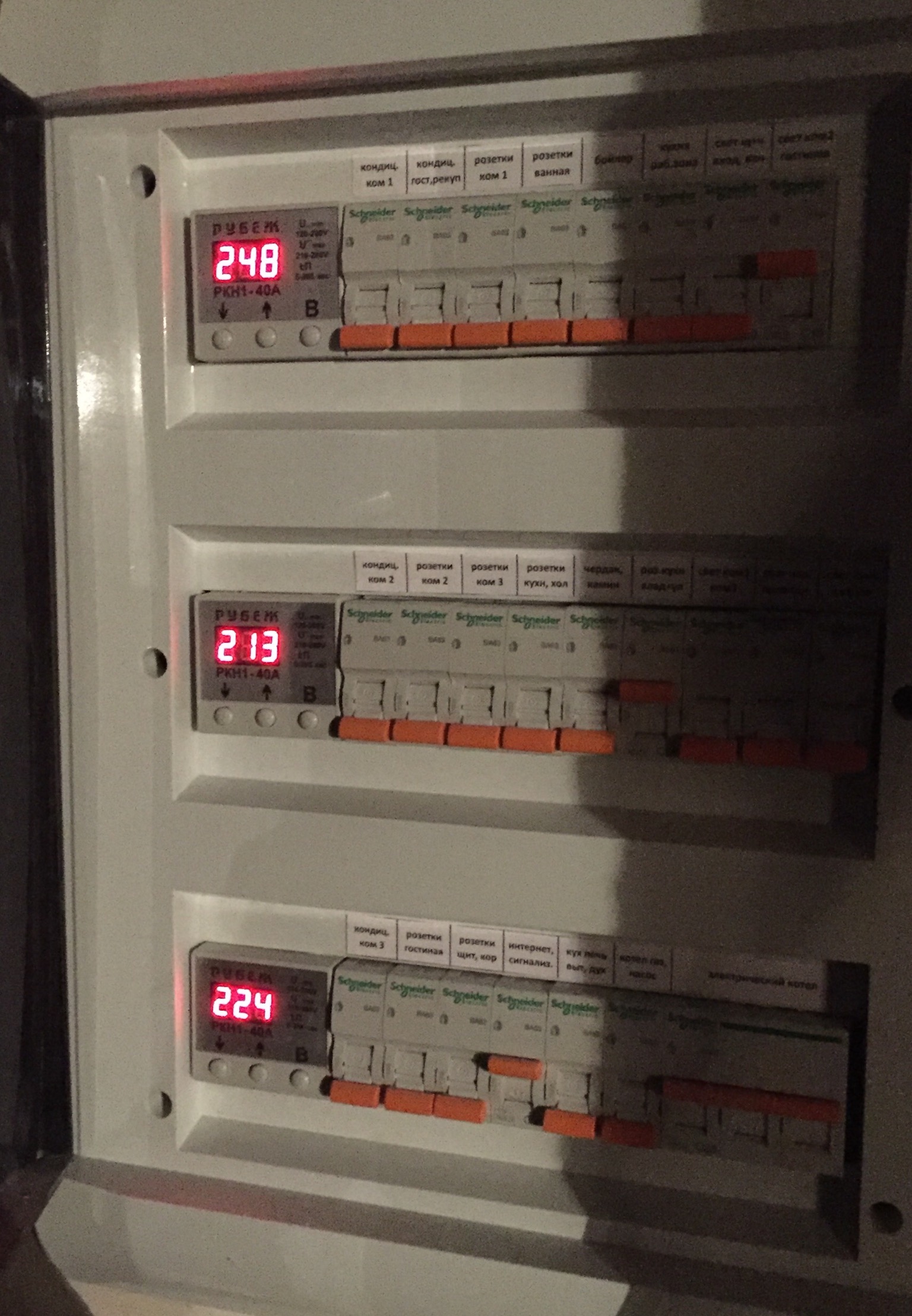

shneider_vova Опубліковано: 12 березня 2018 Поділитись Опубліковано: 12 березня 2018 Это называется "пошла карта" 1) Обои под какую площадь стен вышли в 800 уе? 2) с клеем кажется перебор. Какой именно Mapei применяли? Скажу по электрике, раз есть ресурс. Электрик у тебя такой - сказал - сделал, не сказал - не сделал. У тебя нет ни одного УЗО, чувствую - контура заземления тоже нет. Качество сети, как видишь - так себе. Мне кажется, есть смысл как минимум задуматься о переходе на систему ТТ, с выполнением контура заземления и применением УЗО в щите. 1 Посилання на коментар Поділитися на інших сайтах More sharing options...
Рома :) Опубліковано: 12 березня 2018 Автор Поділитись Опубліковано: 12 березня 2018 (змінено) Контур заземления есть. По УЗО надо подумать как в щитке переделать, они ведь место занимают.. С электриком я намучился, поверил форуму город.дп.юа, там его боготворят. Но натворил он у меня не мало помимо узо - например провод заземления от щитка на улицу ПВ-3, еще и говорил достаточно один уголок в землю забить.. А я уже у Татьяны подсмотрел и купил готовый комплект из нержавейки. Вот так верить отзывам - он на том форуме розетку поменяет - и дамы в экстазе. Площадь комнат с обоями 130 м.кв, по стенам не помню. Средняя цена рулона узкого 500 грн Змінено 12 березня 2018 користувачем Рома :) 2 Посилання на коментар Поділитися на інших сайтах More sharing options...
Татьяна5 Опубліковано: 12 березня 2018 Поділитись Опубліковано: 12 березня 2018 Это я так ее разместил. Без нее я забздел отапливать 60 кв.м. только полами, поэтому пару батарей разместил в гостиной. Батарея будет за шторой, а сбоку от окна - потому что диван угловой будет подходить к ней справа Штора будет висеть в 30 см от камина? В общем - такой себе видок 1 Посилання на коментар Поділитися на інших сайтах More sharing options...
shneider_vova Опубліковано: 12 березня 2018 Поділитись Опубліковано: 12 березня 2018 Контур заземления есть. По УЗО надо подумать как в щитке переделать, они ведь место занимают.. С электриком я намучился, поверил форуму город.дп.юа, там его боготворят. Но натворил он у меня не мало помимо узо - например провод заземления от щитка на улицу ПВ-3, еще и говорил достаточно один уголок в землю забить.. А я уже у Татьяны подсмотрел и купил готовый комплект из нержавейки. Вот так верить отзывам - он на том форуме розетку поменяет - и дамы в экстазе. Площадь комнат с обоями 130 м.кв, по стенам не помню. Средняя цена рулона узкого 500 грн Насчет провода от заземления - думаю, он недалек от истины, у меня в проекте тоже ПВ заложен, 1*10 мм2. Проверь по подключению - если у тебя от щитка на столбе идет 4 жилы, а не 5 - то у тебя ТТ, и тебе ОБЯЗАТЕЛЬНО нужно УЗО. Подумай, может сделать отдельно маленький вводной щиток - трехфазный рубильник (у тебя его все равно нет), потом 3хфазное узо, туда же можно перенести реле напряжений - итого 18 модульный щиток - должно хватить. И в большом появится место для запаса. По обоям - хочу понять среднюю цену выбранных обоев уже на стене, с отходом. У нас с тобой +- площади, у меня было под 300 м2 под обои, то есть тогда получается 800*27/300 = 70 грн/м2. 1 Посилання на коментар Поділитися на інших сайтах More sharing options...

Скромный прораб Опубліковано: 13 березня 2018 Поділитись Опубліковано: 13 березня 2018 Потихоньку делаем внутреннюю отделку.. кафель весь испанский Navarti/Peronda/APE, клей Мапей с добавкой дорогущего Изопластика и мапеевского стеклохолста (хз насколько они необходимы на стыках контуров теплого пола). Заказан проект кухни, диван и кресло из иск.замши (1400$), слайд холодильник Лыжа (1000$), , тв в гостиную 65 диагонали (1400$), на днях приедет финская входная дверь (1600$), немецкие/бельгийские обои (800$). В общем я немного разгулялся И нарисовалась еще проблема перекоса фаз: 248/213/220. Срабатывает рубеж, поставил пока верхнее значение 255В, сделал заявку в ДТЭК, буду выносить им мозг, я так понял это может быть из-за плохого 0 контакта перед вводом. В списке нет - стабилизатора, а без него будет как по Деточкину, про "не жизнь с плохим аккумулятором"((( Посилання на коментар Поділитися на інших сайтах More sharing options...
Gitan Опубліковано: 13 березня 2018 Поділитись Опубліковано: 13 березня 2018 В списке нет - стабилизатора, а без него будет как по Деточкину, про "не жизнь с плохим аккумулятором"((( На каждую фазу по стабилизатору)) Посилання на коментар Поділитися на інших сайтах More sharing options...
Скромный прораб Опубліковано: 13 березня 2018 Поділитись Опубліковано: 13 березня 2018 На каждую фазу по стабилизатору)) Уже есть? Пропустил? Пардон) Посилання на коментар Поділитися на інших сайтах More sharing options...
eam Опубліковано: 13 березня 2018 Поділитись Опубліковано: 13 березня 2018 На каждую фазу по стабилизатору)) Кстати, раз пошла такая пьянка. А кто какие стабилизаторы посоветует при повышеном напряжении? Хочу на каждую фазу, а то зубры каждую ночь щелкают туда/сюда при пороге в 255 или 260. Есть какие-то варианты цена/качество? Посилання на коментар Поділитися на інших сайтах More sharing options...
Скромный прораб Опубліковано: 13 березня 2018 Поділитись Опубліковано: 13 березня 2018 Кстати, раз пошла такая пьянка. А кто какие стабилизаторы посоветует при повышеном напряжении? Хочу на каждую фазу, а то зубры каждую ночь щелкают туда/сюда при пороге в 255 или 260. Есть какие-то варианты цена/качество? У меня лично "довоенный" от Укртехнологии. Пять лет, доволен. Сейчас стоит вопрос установки заказчику, по понятным причинам надо что то другое. Покурю, послушаю 1 Посилання на коментар Поділитися на інших сайтах More sharing options...
Gitan Опубліковано: 13 березня 2018 Поділитись Опубліковано: 13 березня 2018 Кстати, раз пошла такая пьянка. А кто какие стабилизаторы посоветует при повышеном напряжении? Хочу на каждую фазу, а то зубры каждую ночь щелкают туда/сюда при пороге в 255 или 260. Есть какие-то варианты цена/качество? У меня стоят Luxeon EWR-10000. Симисторные, мощность с запасом на мои 15 кВт 380V. Посилання на коментар Поділитися на інших сайтах More sharing options...

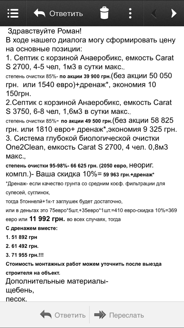

Рома :) Опубліковано: 25 березня 2018 Автор Поділитись Опубліковано: 25 березня 2018 Прошу совет от «бывалых» касательно септика. Учитывая высокий УГВ и полностью заполненную водой яму из колец подумываю установить пластиковый герметичный септик с корзиной Анаэробикс и с дренажным тоннелем. Есть предложение поставить такую станцию «Граф» серии Карат (другие серии не рассматриваю в виду присутствия электроники), цена вопроса 50000 грн бак на 3750л + 12000 грн дренажное поле. Есть ли смысл переплачивать за «немецкое» качество или достаточно рассмотреть какой-нибудь Эколайн, и уехать так сказать «на ланосе» ? Посилання на коментар Поділитися на інших сайтах More sharing options...
