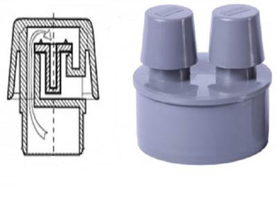

Рома :) Опубліковано: 28 лютого 2018 Автор Поділитись Опубліковано: 28 лютого 2018 Кирилл, а обратный клапан где установлен, на сливной трубе между домом и первой ямой или именно в яме? Примерно такой? Мне кажется это неплохой вариант вместо монтажа фановой канализации после штукатурки стен)) Та и мнения расходятся о необходимости вентиляции канализации в одноэтажнике, но я придерживаюсь мнения что она нужна. Ну или клапан как минимум.. Посилання на коментар Поділитися на інших сайтах More sharing options...
goga777 Опубліковано: 1 березня 2018 Поділитись Опубліковано: 1 березня 2018 Ну или клапан как минимум. У этого клапана другое назначение. Есть каналицационные воздушные клапаны, это неполноценная альтернатива фановой. Да еще - если вы вдруг решите чистить вашу канализацию ЛОСом - то без фановой трубы он работать не будет вот видео про обратный клапан 3 Посилання на коментар Поділитися на інших сайтах More sharing options...

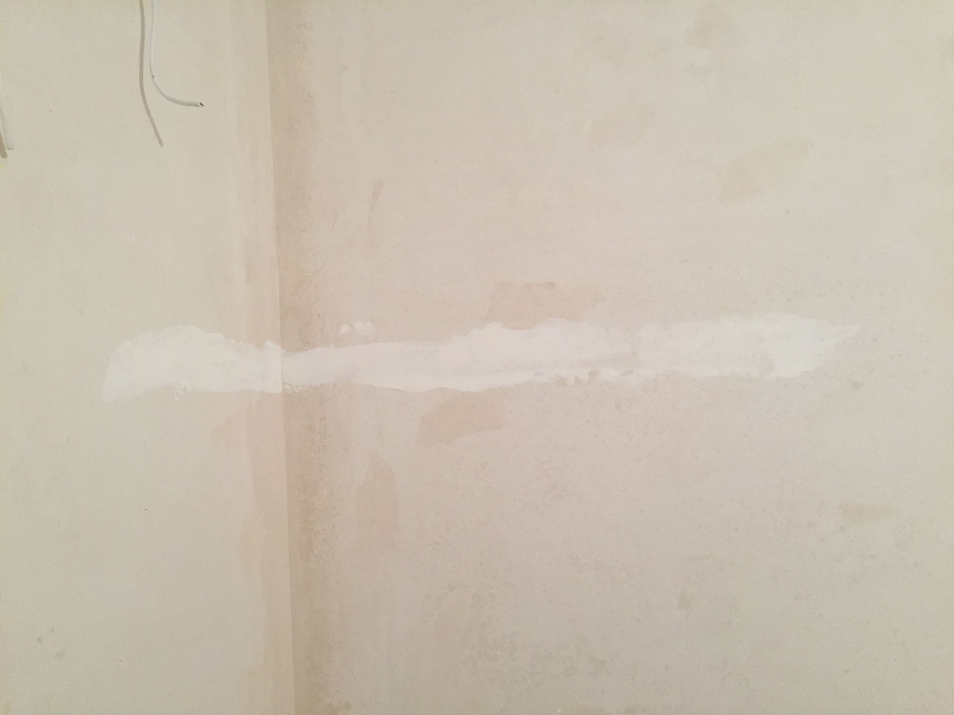

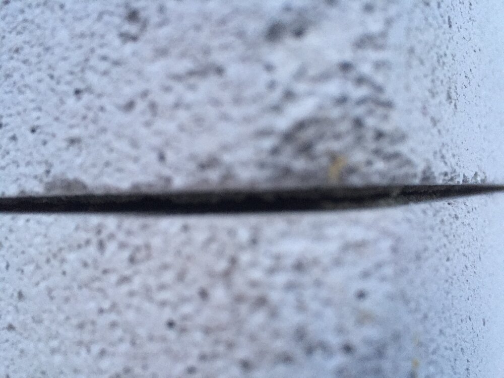

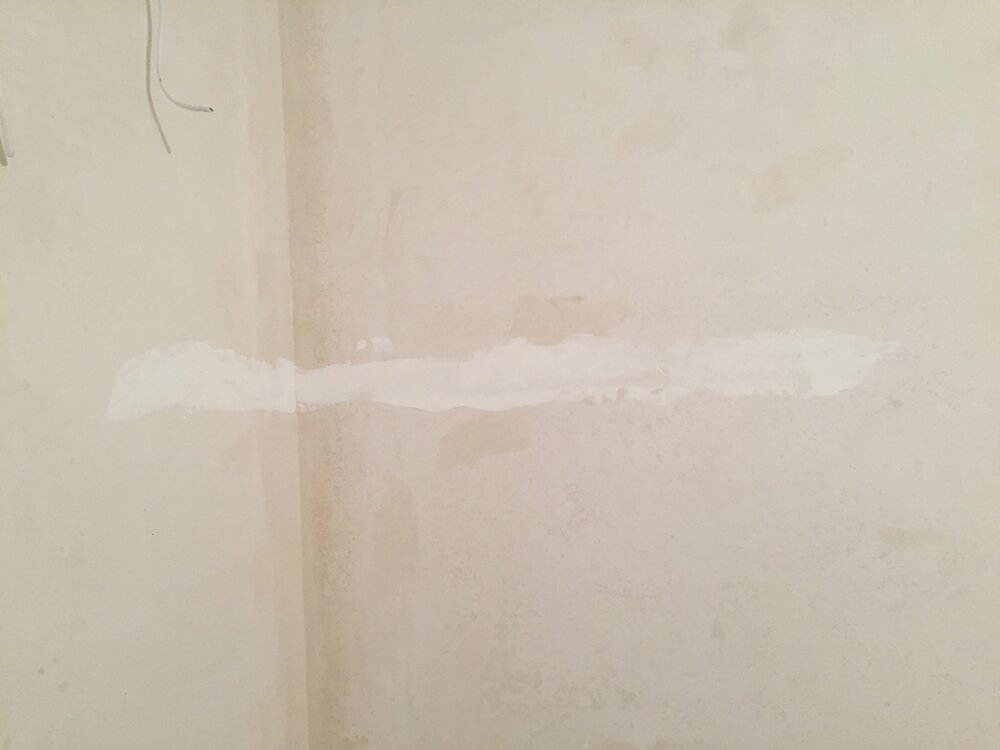

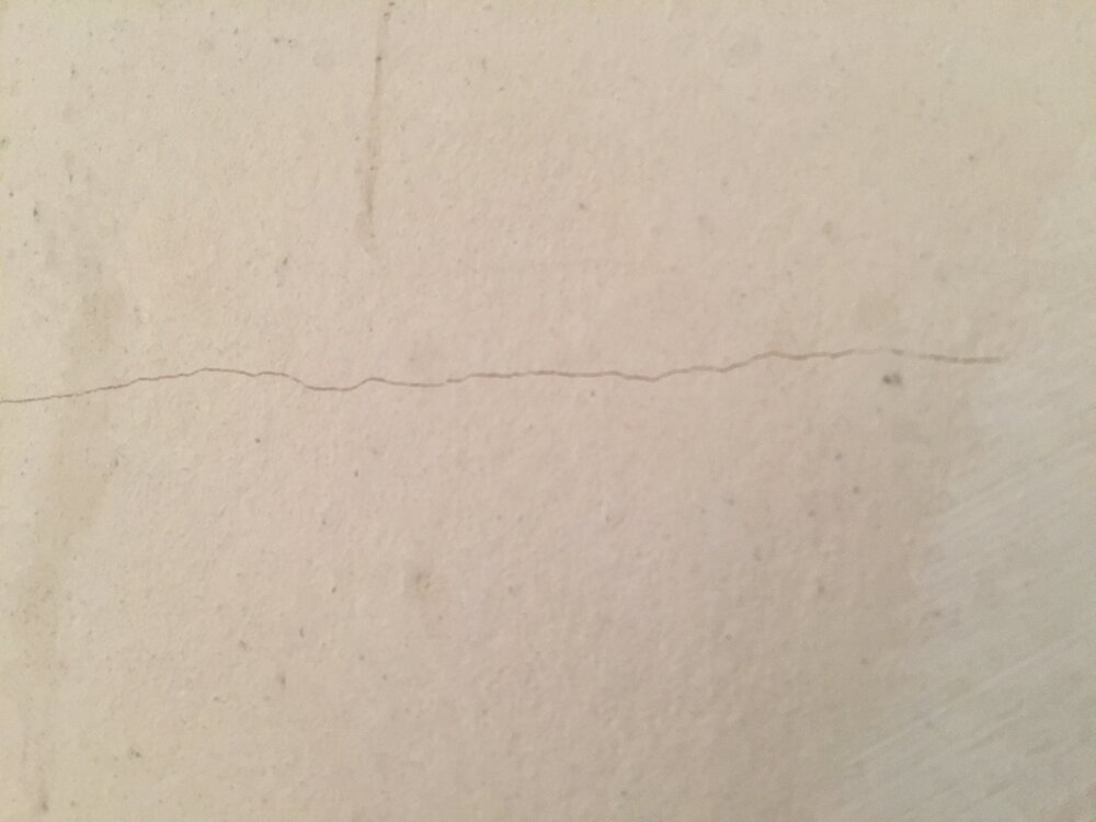

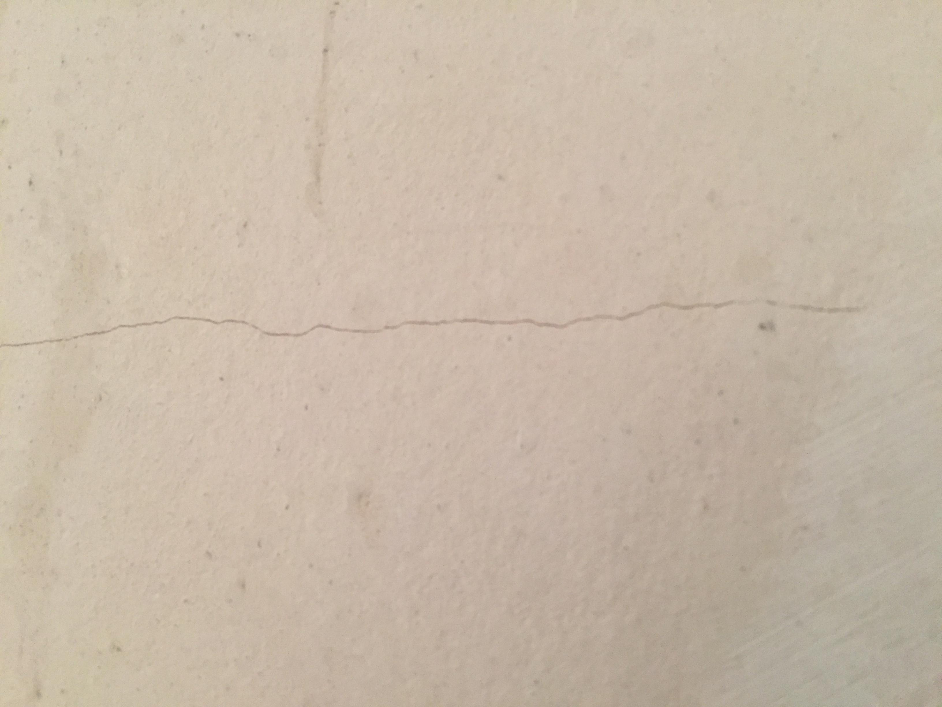

Рома :) Опубліковано: 1 березня 2018 Автор Поділитись Опубліковано: 1 березня 2018 Что ни день - то новости: обнаружил горизонтальную трещину в углу на штукатурке и снаружи по шву газоблока Походу усадка. Хоть и маленькая как волосина, но настроение подпортила здорово. Венецианку делать передумал. Посилання на коментар Поділитися на інших сайтах More sharing options...
Татьяна5 Опубліковано: 1 березня 2018 Поділитись Опубліковано: 1 березня 2018 Что ни день - то новости: обнаружил горизонтальную трещину в углу на штукатурке и снаружи по шву газоблока Походу усадка. Хоть и маленькая как волосина, но настроение подпортила здорово. Венецианку делать передумал. Вы ж венецианку делать по стеклохолсту собирались, делайте себе спокойно 1 Посилання на коментар Поділитися на інших сайтах More sharing options...
Рома :) Опубліковано: 1 березня 2018 Автор Поділитись Опубліковано: 1 березня 2018 Собирался в коридорах, но уже передумал. Надеюсь обои выдержат дальнейшую очень вероятную усадку.. Правду мне сегодня один форумчанин сказал - стройка это квест 2 Посилання на коментар Поділитися на інших сайтах More sharing options...
