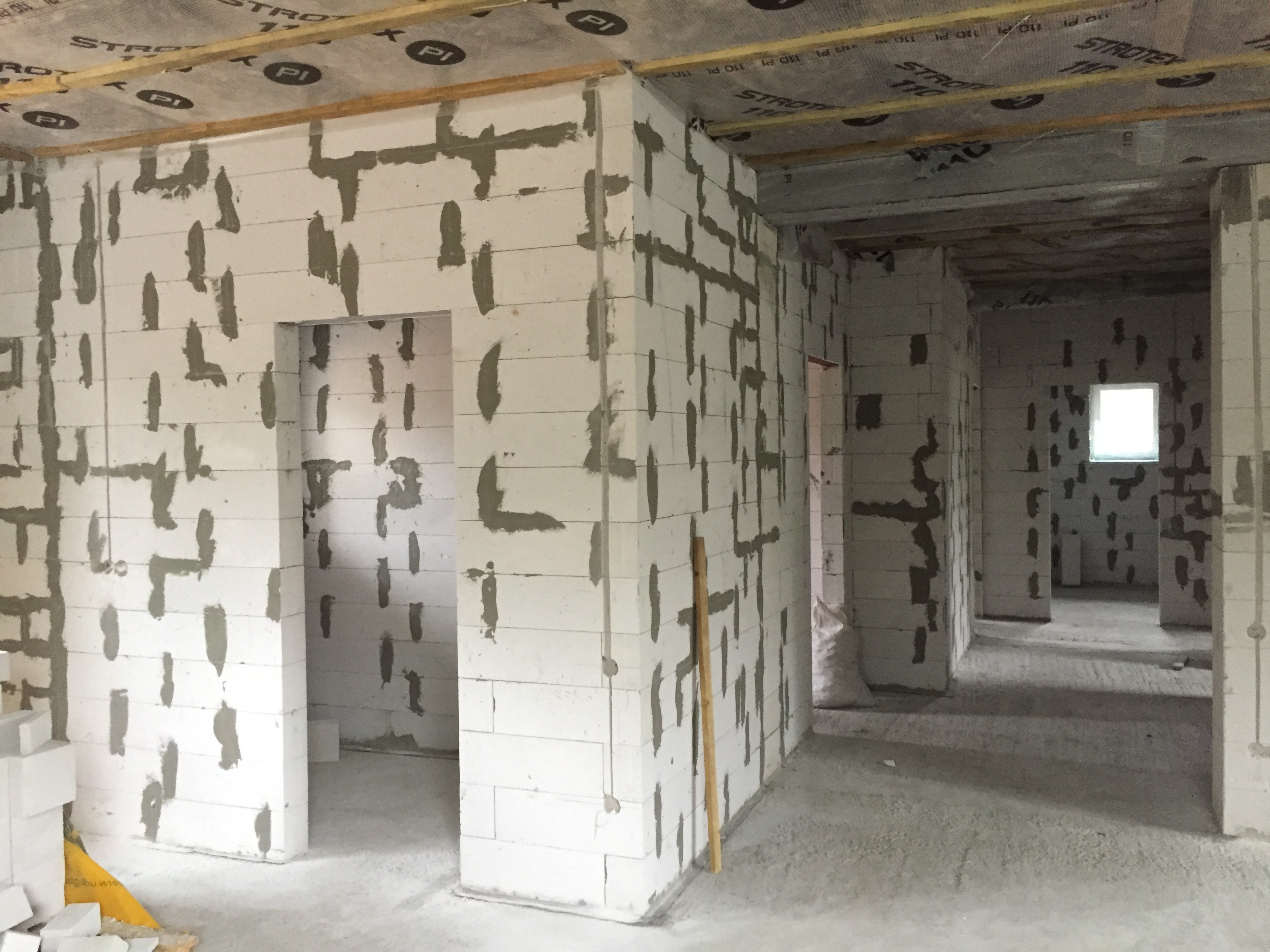

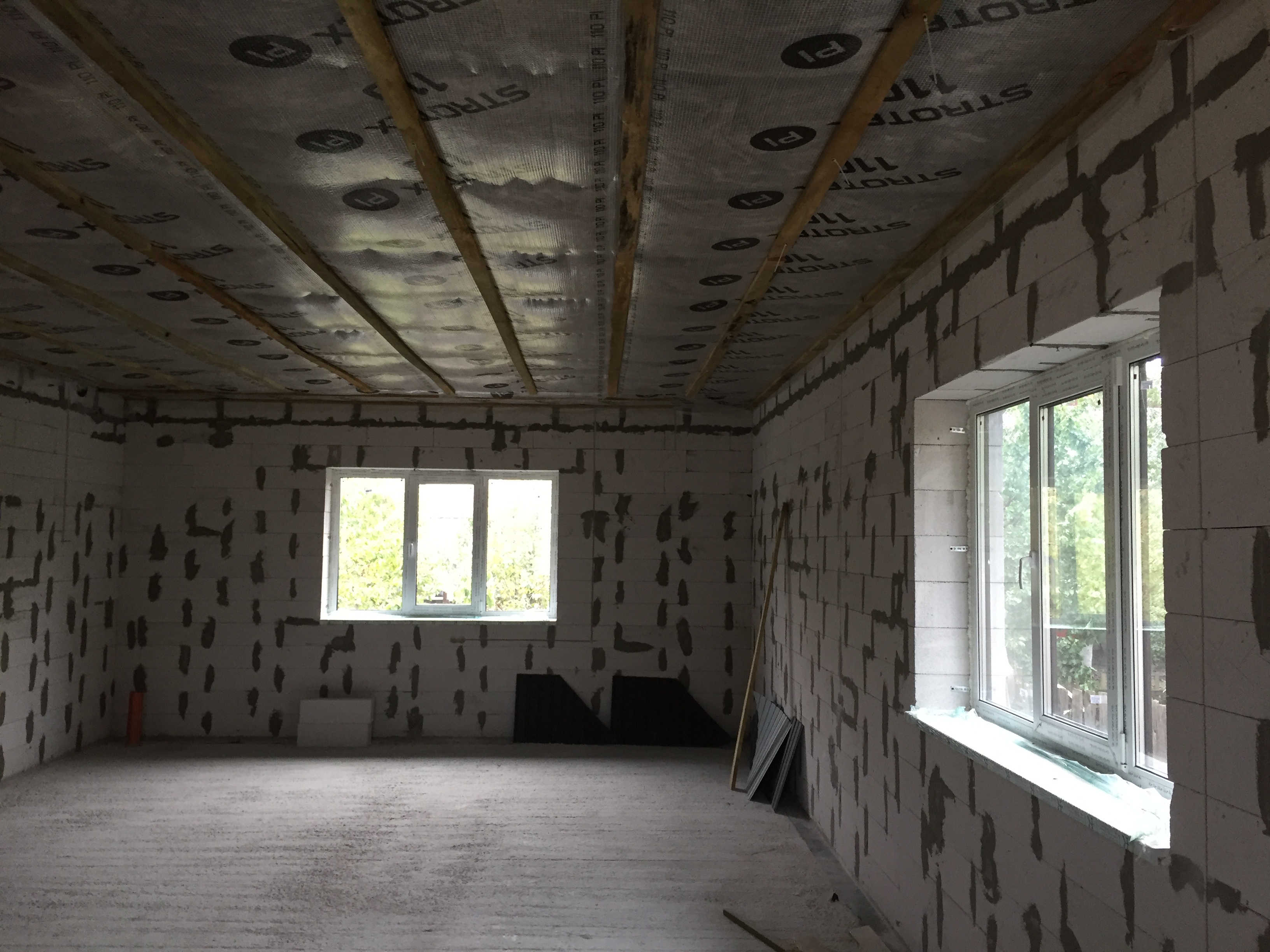

Прошу совета. Утеплил перекрытие между балками 200мм стекловатой Кнауф, хочу доутеплить - набить поперек брус 50*50 и положить еще слой 50 мм утеплителя. Вопрос: можно утеплить матами или лучше такой же стекловатой? И нужна ли сверху утеплителя мембрана? (Она под металлочерепицей есть) Спасибо

Можно и даже нужно, стеклом не лучше, сдм не надо...

Имхо, нужна. От выдувания волокон ваты.
Навіщо сдм?
Вітобарьєр не справиться?;)

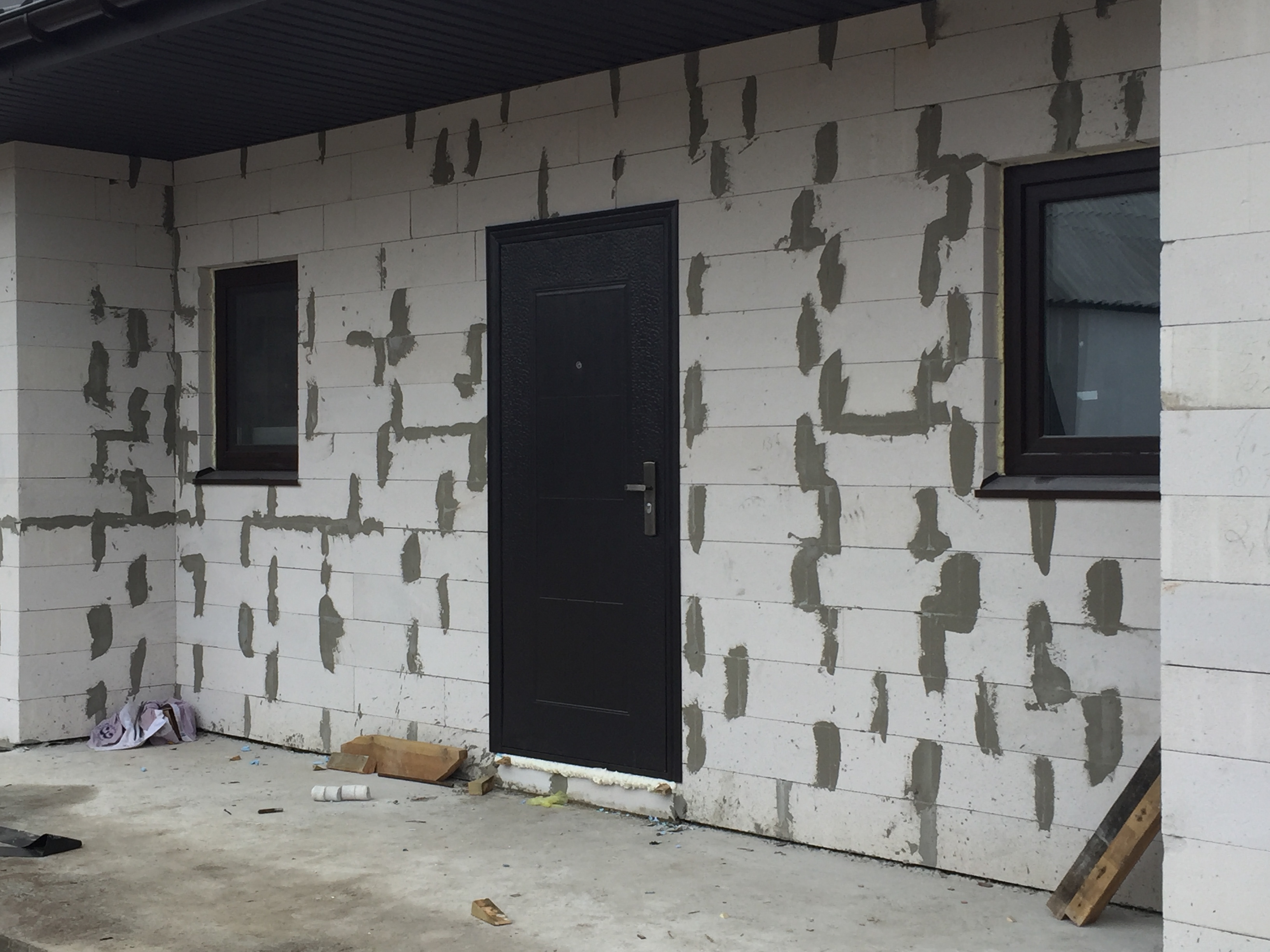

Если не сложно расскажите как ставили входную дверь. Хим анкера или металлические закладные? Какой зазор между коробкой двери и газобетоном?

Не понял вопрос: гостевого санузла нет у меня, дверь пока только входная. Крепил на 8 турбовинтов 132мм. Зазоры от проема по 2 см, задул пеной. Металлические закладки не хочется ставить, т.к. думаю сильно будут промерзать зимой.
