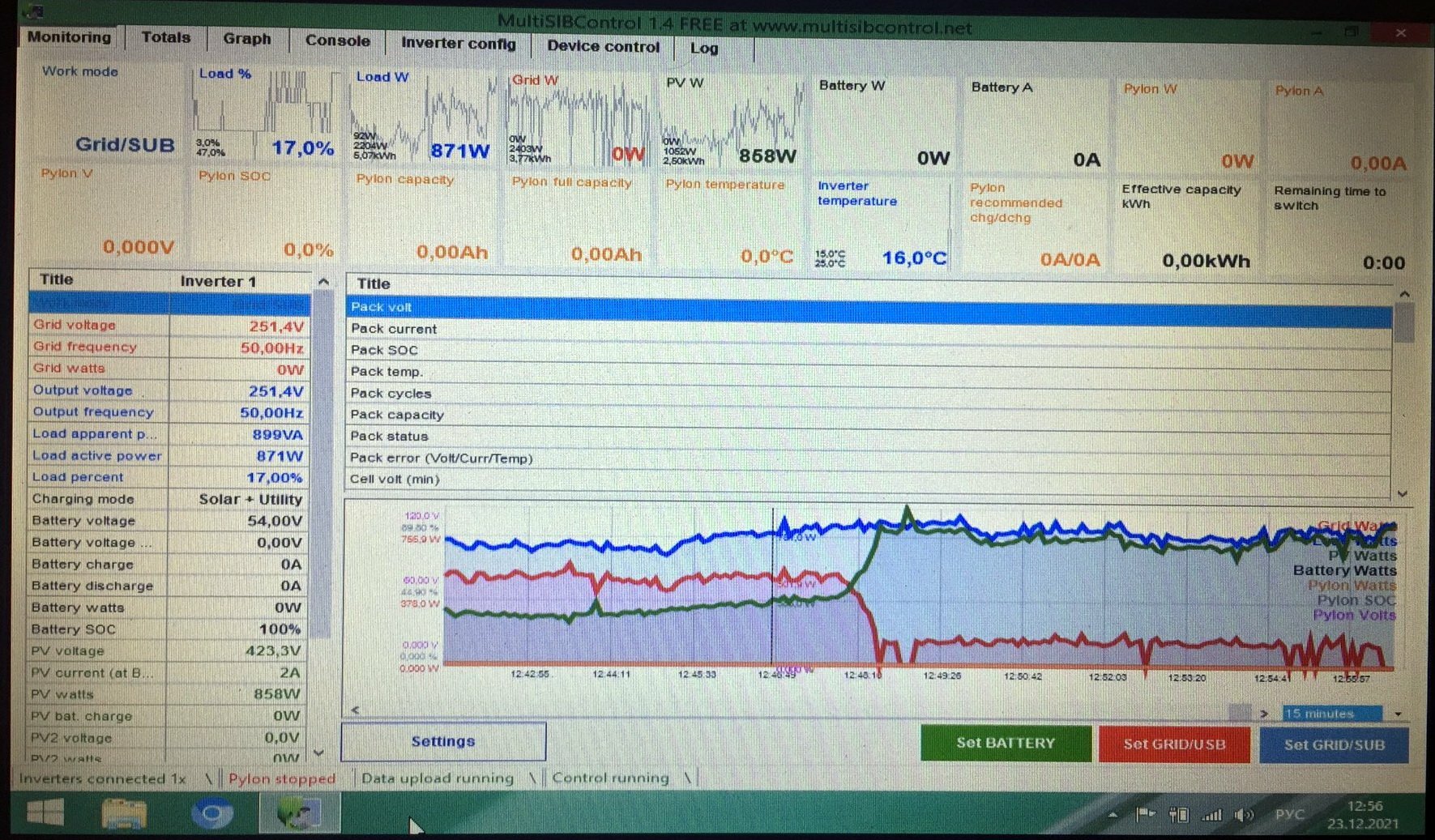

sanyas15 Опубліковано: 27 грудня 2022 Поділитись Опубліковано: 27 грудня 2022 Только что, porterlv сказал: Він не вміє підмішувати в мережу і компенсувати власне споживання Це як???? Ви впевнені? Як же тоді в мене працює підміс з мережі, коли недостатньо сонечка??? 1 Посилання на коментар Поділитися на інших сайтах More sharing options...
porterlv Опубліковано: 27 грудня 2022 Поділитись Опубліковано: 27 грудня 2022 на 100% не певен але зустрічне питання - як ви знаєте, що є підміс з мережі а АКб ніхто не рухає? Посилання на коментар Поділитися на інших сайтах More sharing options...
sanyas15 Опубліковано: 27 грудня 2022 Поділитись Опубліковано: 27 грудня 2022 (змінено) 11 минут назад, porterlv сказал: як ви знаєте, що є підміс з мережі Для цього в мене на нетбук встановлена програма моніторингу. Там все показує як в реальному часі, так і з графіками та таблицями. А ще цей інвертор може працювати БЕЗ акумуляторів. Ось як це працює: Червона лінія зовнішня мережа, синя лінія навантаження, зелена лінія підміс від сонця. Змінено 27 грудня 2022 користувачем sanyas15 2 Посилання на коментар Поділитися на інших сайтах More sharing options...
