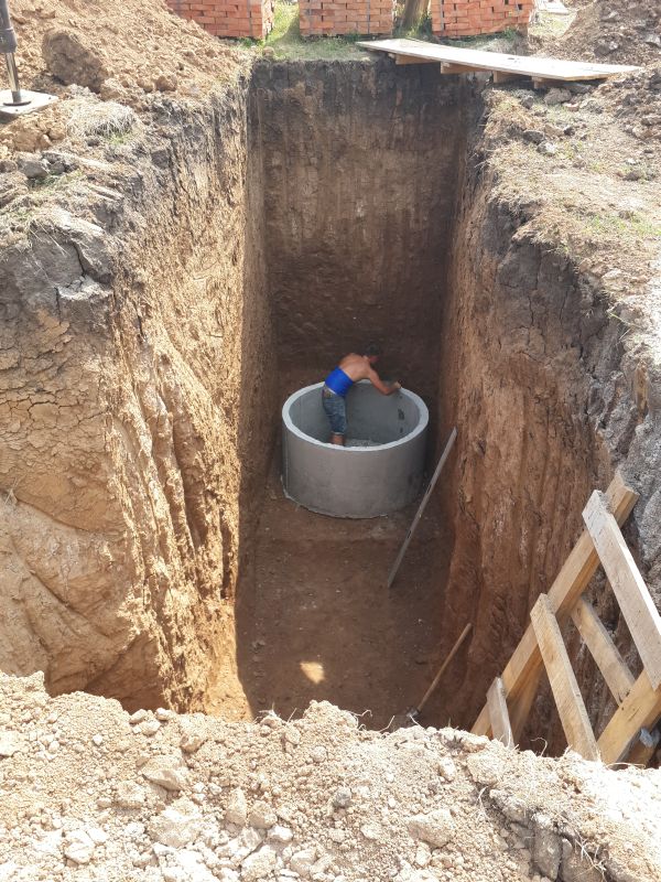

eam Опубліковано: 20 серпня 2019 Поділитись Опубліковано: 20 серпня 2019 В септик спускаться без противогаза опасно для жизни. И это не шутки. Да я в курсе. Тем более что у меня там такая глубина что я даже и не знаю как туда можно будет залезть да и собственно зачем. и 1 водяной с мокрым счетчиком. В эти, хоть и не хочется, но лазить рано или поздно приходится. У меня тоже есть такой. Но я потом перенес счетчик в дом и в тот колодец уже не лажу. В том то и дело что на парковке Тогда ищите бОльший люк или переходник. 4 Посилання на коментар Поділитися на інших сайтах More sharing options...

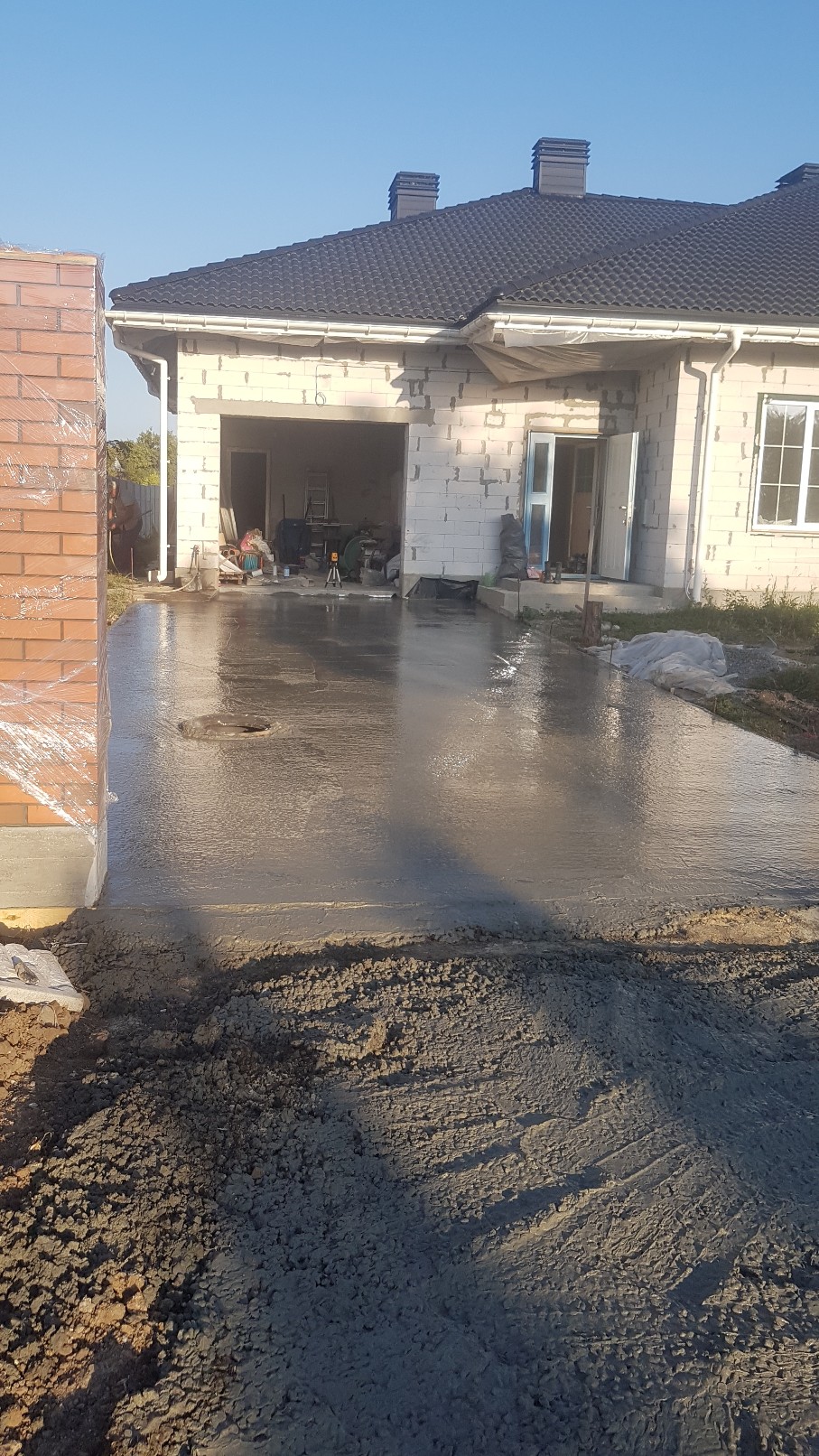

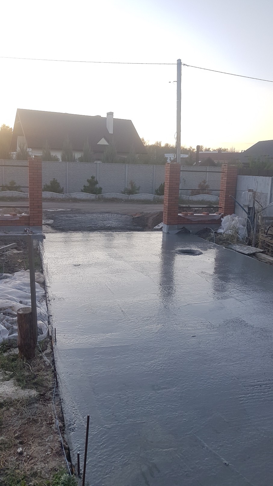

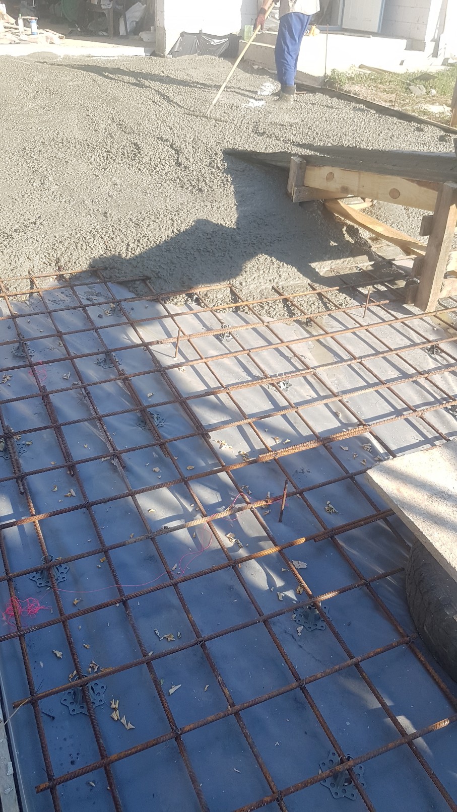

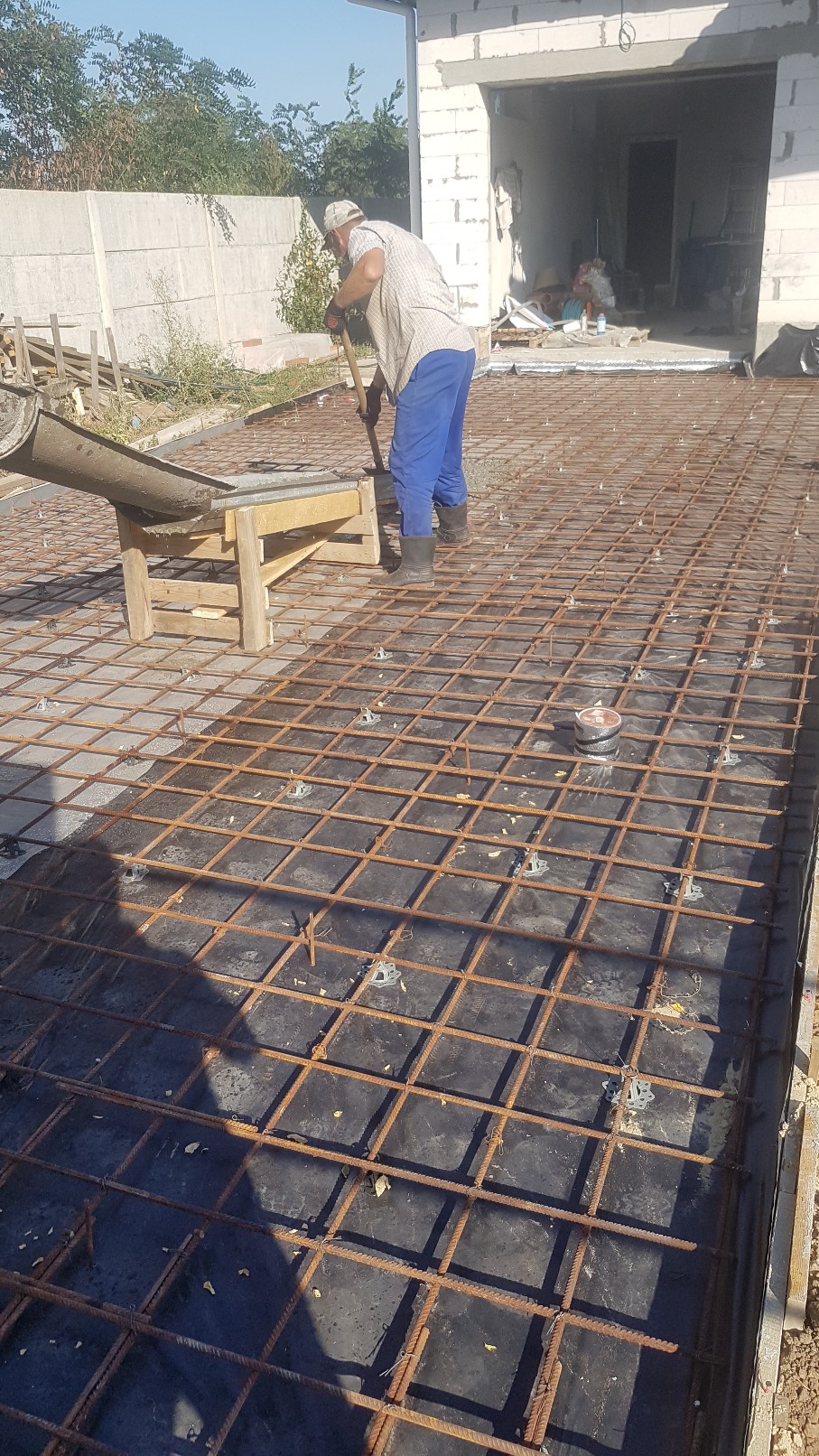

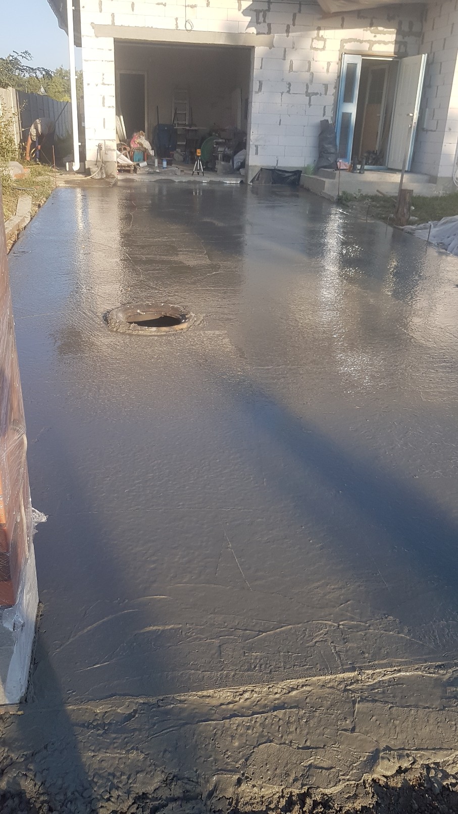

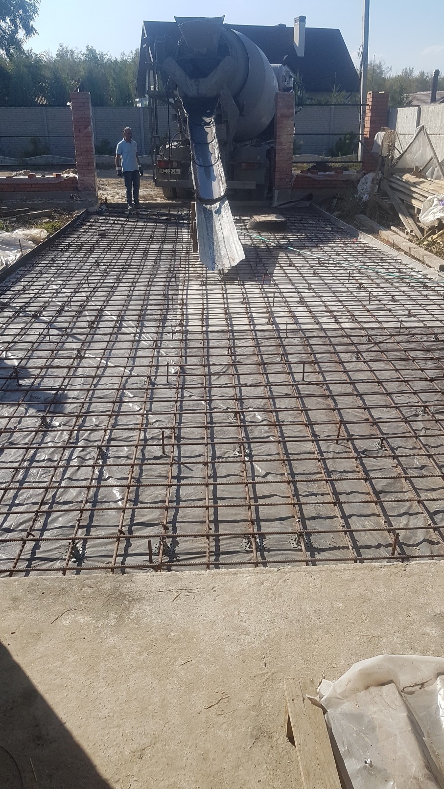

xPavelx Опубліковано: 20 серпня 2019 Автор Поділитись Опубліковано: 20 серпня 2019 Залили парковку. Когда-нибудь сверху на ней будет тротуарка, оставил 11см запас. Но ближайшие пару лет буду пользоваться такой. Уклон от дома в сторону ворот примерно сантиметр на метр. Когда будет тротуарка, то уровень парковки/въезда будет на 3 см выше уровня дороги. Щас получилась самая нижняя точка на уровне ворот. наверное придется городить водоотводящий лоток. 10 Посилання на коментар Поділитися на інших сайтах More sharing options...
dushes86 Опубліковано: 20 серпня 2019 Поділитись Опубліковано: 20 серпня 2019 Паша, почем получилось за квадрат по работе? Посилання на коментар Поділитися на інших сайтах More sharing options...
xPavelx Опубліковано: 20 серпня 2019 Автор Поділитись Опубліковано: 20 серпня 2019 Паша, почем получилось за квадрат по работе? Примерно 80грн/м2 это земляные работы - снимал 15см грунта, засыпал 10см песка. И 123 грн/м2 - вязка арматуры, опалубка, прием бетона и другие мелочи. Итого работа примерно 200грн/м2. 5 Посилання на коментар Поділитися на інших сайтах More sharing options...

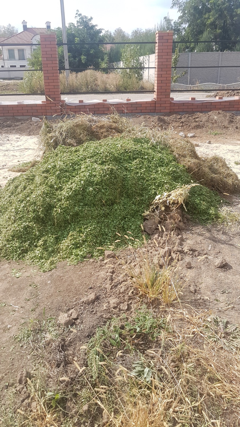

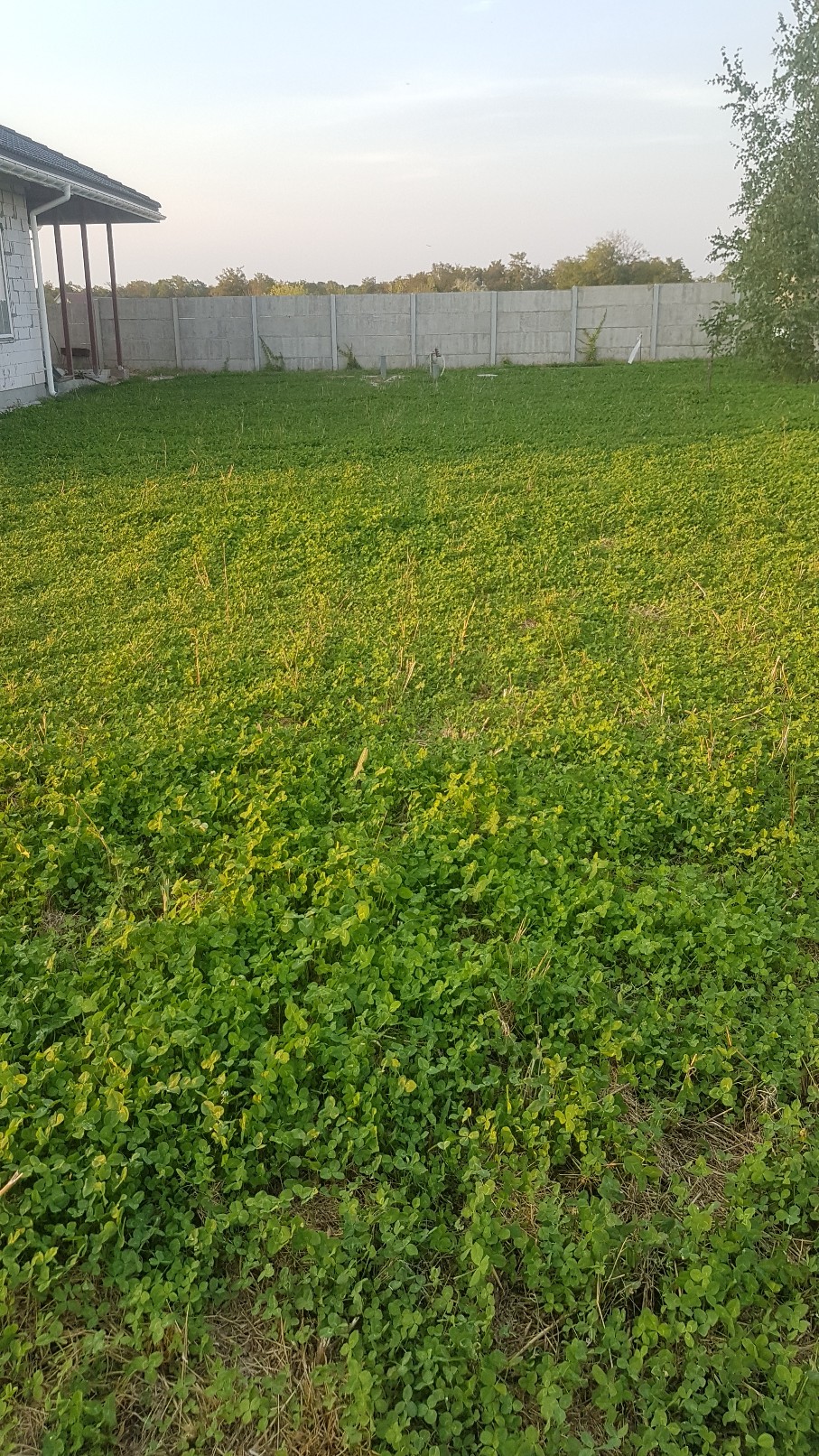

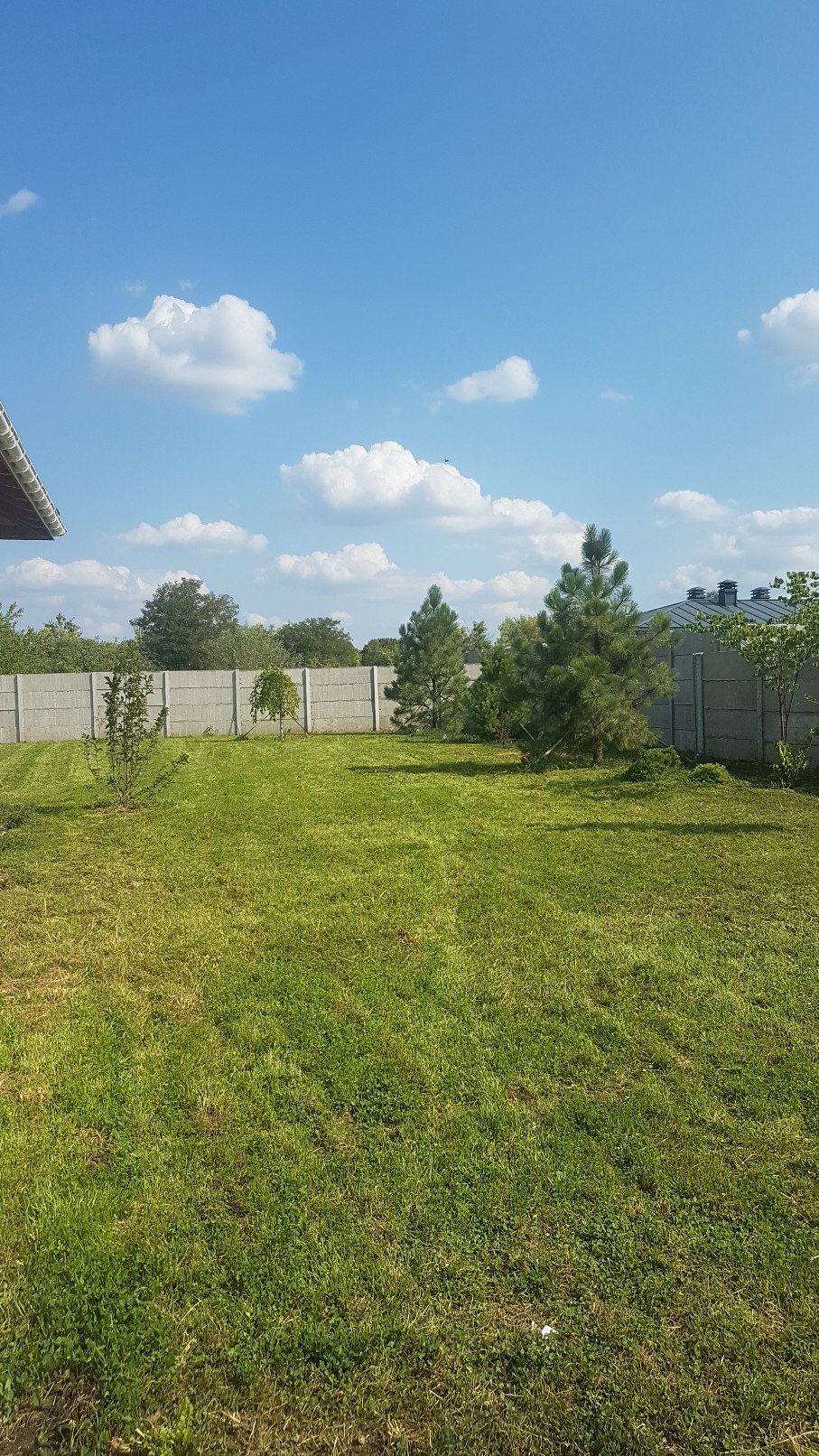

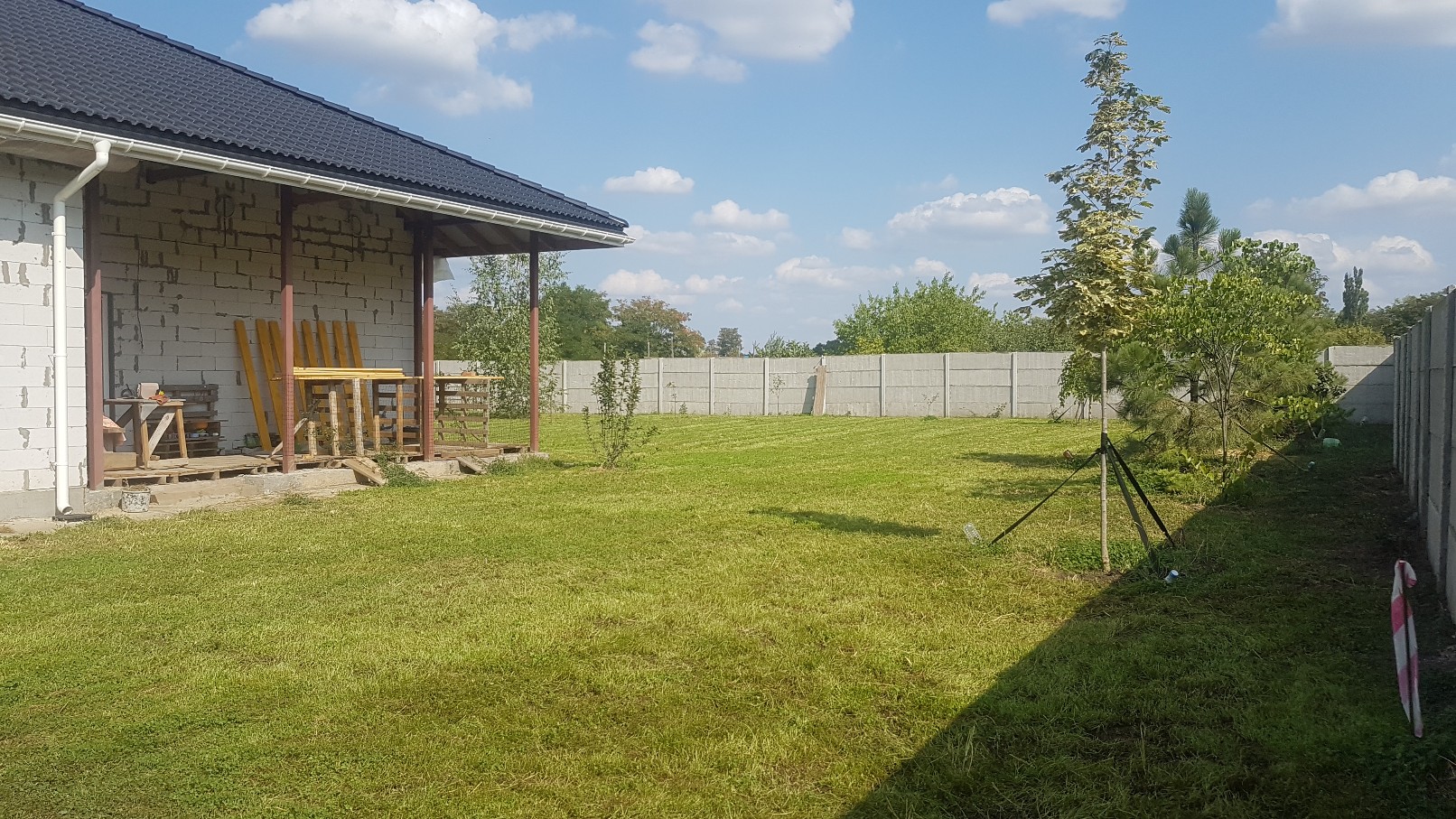

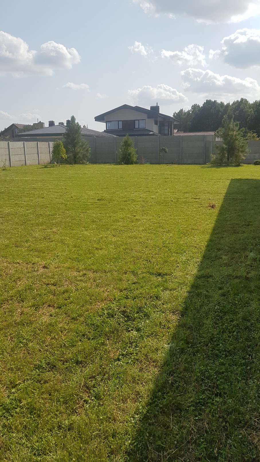

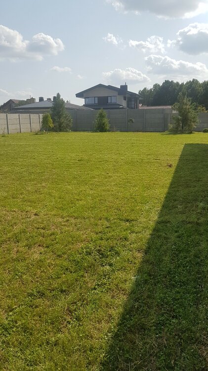

xPavelx Опубліковано: 24 серпня 2019 Автор Поділитись Опубліковано: 24 серпня 2019 Сегодня второй раз стриг газон из клевера. Пытался ждать пока клевер зацветет, но вместе с клевером рос и бурьян и ходить по колено в траве было некомфортно. Решено было стричь не дожидаясь цветения. Конечно это не классический газон, но мне пока нравится. На фото клевер 10 дней после первой стрижки. А это уже после сегодняшней стрижки Газонокосилку взял в прокате, бензиновую, ширина скоса 42 см. Пока не решил какую покупать, решил потестить. На покос ушло 3 часа, примерно 9 соток. После чего варианты покупки аккумуляторных и электрических газонокосилок отпал сам собой. В итоге после 2 покосов получилась такая куча травы. Хз даже сколько компостных кубов нужно будет ставить если я такими объемами буду настригать и дальше. Еще обнаружилось много нор в земле, не очень большие на поверхности, но по всей видимости глубокие и разветвленые. Пытался заливать водой, на одну норку ушло минут 15. И земля потом начала проседать в этих местах. Этак они мне весь рельеф перепортят Пока из предположений что это землеройки, купил пару ультразвуковых отпугивателей и какую-то ловушку попробую поставить. 6 Посилання на коментар Поділитися на інших сайтах More sharing options...
yurriy Опубліковано: 24 серпня 2019 Поділитись Опубліковано: 24 серпня 2019 В итоге после 2 покосов получилась такая куча травы. Хз даже сколько компостных кубов нужно будет ставить если я такими объемами буду настригать и дальше. Сырая трава в компостнике быстро "загорается" и уменьшается в объеме вчетверо. 1 Посилання на коментар Поділитися на інших сайтах More sharing options...

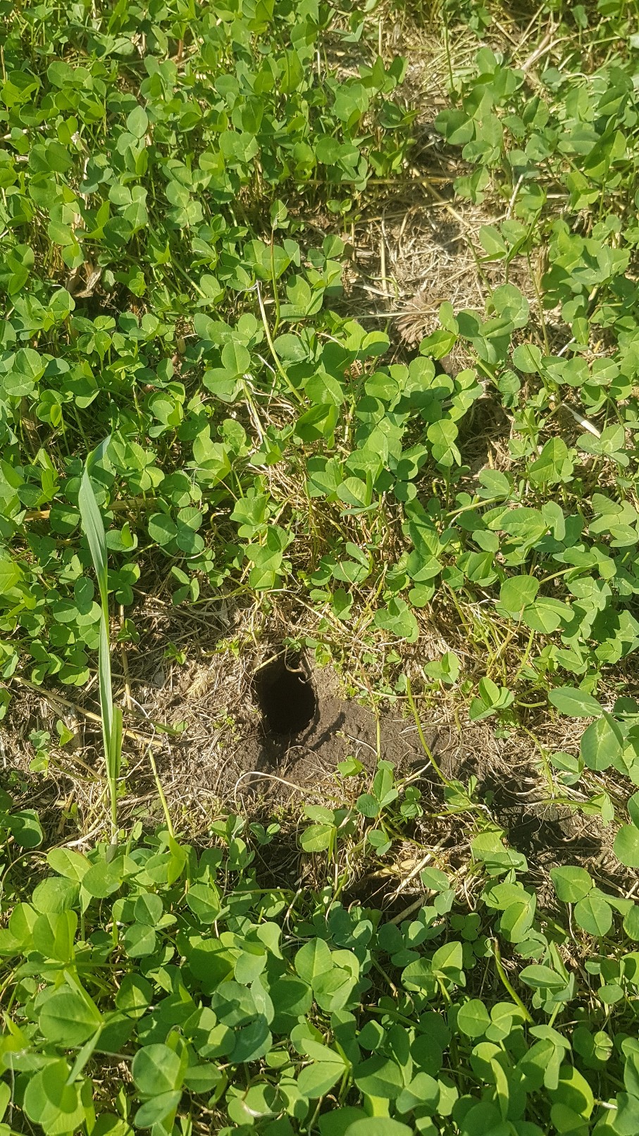

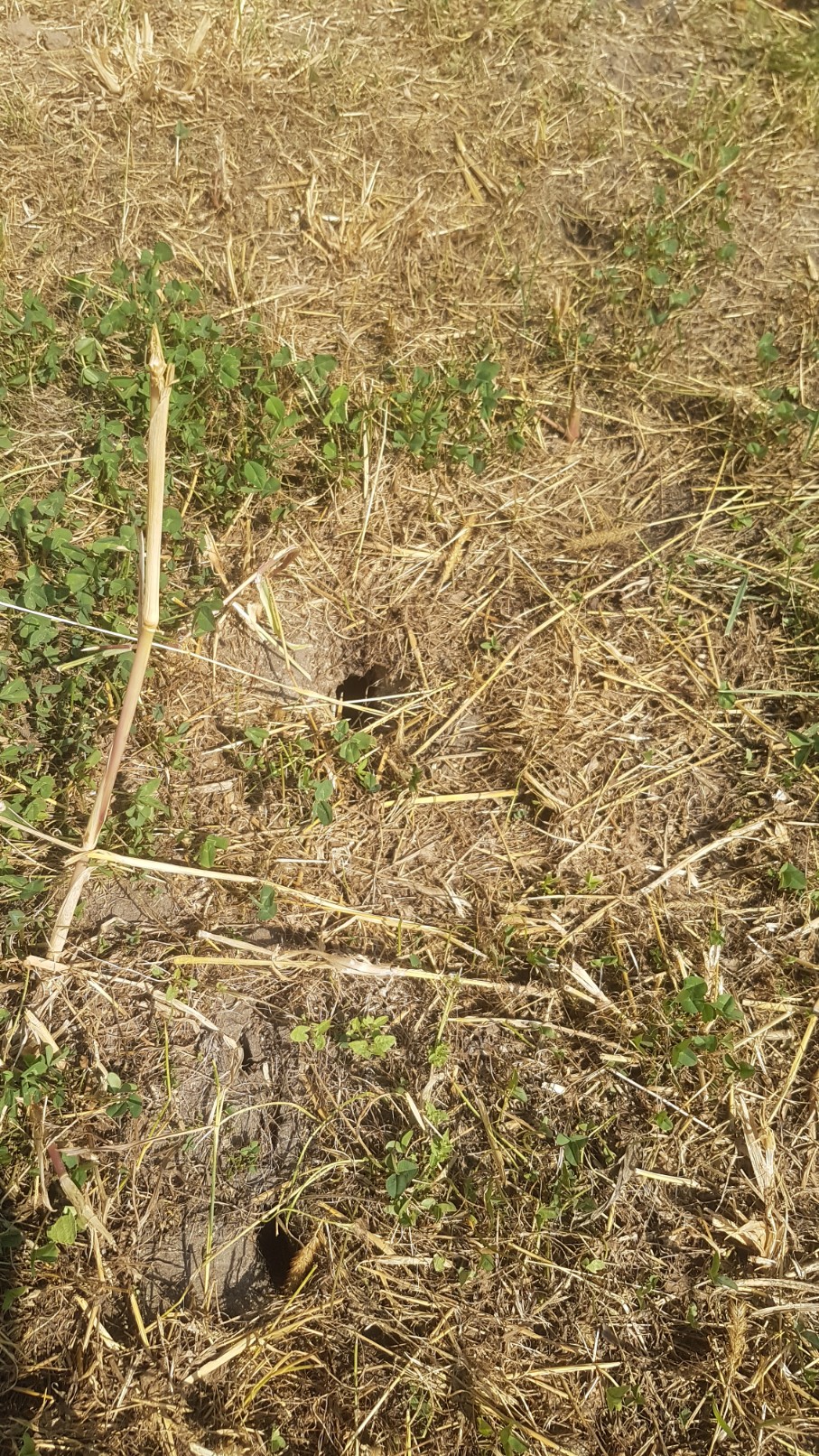

-electron- Опубліковано: 25 серпня 2019 Поділитись Опубліковано: 25 серпня 2019 В мене в подібних норах хомяки тусуються. Одного з пошкодженою ногою вдалось зловити й виселити. Інших планую труїти. Правда на пустий ареал від сусідів лізти будуть. 1 Посилання на коментар Поділитися на інших сайтах More sharing options...
xPavelx Опубліковано: 25 серпня 2019 Автор Поділитись Опубліковано: 25 серпня 2019 В мене в подібних норах хомяки тусуються. Одного з пошкодженою ногою вдалось зловити й виселити. Інших планую труїти. Правда на пустий ареал від сусідів лізти будуть. Может и у меня хомяки, еще не знаю точно. А чем травить думаете ? В эпицентре отрав не нашел, только отпугиватели. Если отпугиватели не помогут - придется искать более радикальные способы. Посилання на коментар Поділитися на інших сайтах More sharing options...
-electron- Опубліковано: 25 серпня 2019 Поділитись Опубліковано: 25 серпня 2019 Может и у меня хомяки, еще не знаю точно. А чем травить думаете ? В эпицентре отрав не нашел, только отпугиватели. Если отпугиватели не помогут - придется искать более радикальные способы. Сусід через 3 ділянки використовує отруту від мишей чи пацюків. Жруть її вони непогано. По суті всі вони гризуни. 1 Посилання на коментар Поділитися на інших сайтах More sharing options...
AndyAntonov Опубліковано: 26 серпня 2019 Поділитись Опубліковано: 26 серпня 2019 Пытался заливать водой, на одну норку ушло минут 15. И земля потом начала проседать в этих местах.Полёвки (полевые мыши). Травить. Но будут набигать новые, особенно ближе к холодам, когда они ещё и в постройки полезут, сильно потеснив там мышунов домовых. Заливать водой бесполезно — нора имеет несколько выходов. ЗЫ Хомяков у нас вроде нет. Есть тушканы, но скорее только в книгах: живьём ни одного не видел. А чем травить думаете ?Я травлю КС №1. Покупаю на Благбазе в магазине «Дачник» (их по Пискуновской два рядом — «Дачник» и «Садовод»). 1 Посилання на коментар Поділитися на інших сайтах More sharing options...

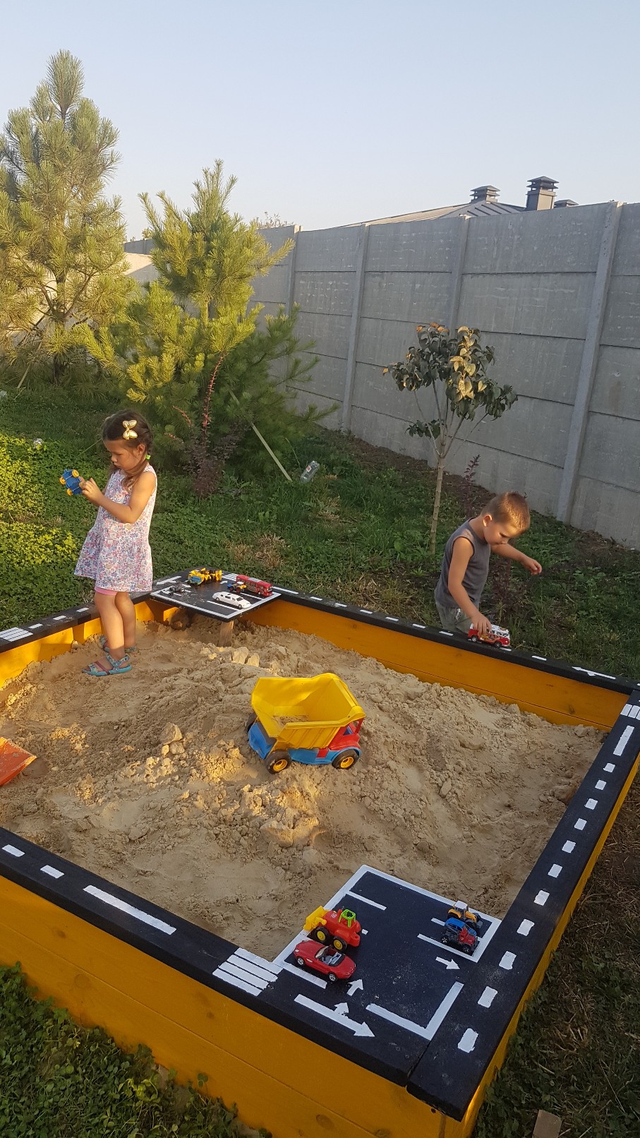

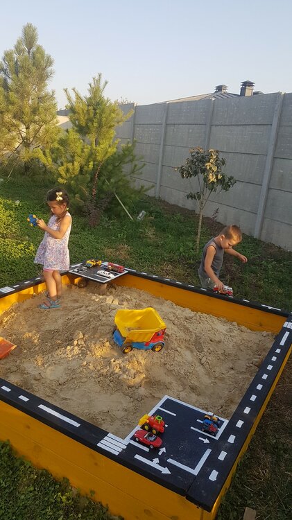

xPavelx Опубліковано: 1 вересня 2019 Автор Поділитись Опубліковано: 1 вересня 2019 Немного досок, красок, времени и получилась такая песочница 31 Посилання на коментар Поділитися на інших сайтах More sharing options...
Сарочка Опубліковано: 1 вересня 2019 Поділитись Опубліковано: 1 вересня 2019 Немного досок, красок, времени и получилась такая песочница Вы ее чем то накрываете? У меня весь песок могут соседские коты зассать за пару недель. Он их манит и приглашает как один большой туалет Посилання на коментар Поділитися на інших сайтах More sharing options...
xPavelx Опубліковано: 1 вересня 2019 Автор Поділитись Опубліковано: 1 вересня 2019 Вы ее чем то накрываете? У меня весь песок могут соседские коты зассать за пару недель. Он их манит и приглашает как один большой туалет Да, сегодня только закрыл первый раз. Купил баннер 2.3х2.3м на олх. 1 Посилання на коментар Поділитися на інших сайтах More sharing options...
Dendnepr Опубліковано: 1 вересня 2019 Поділитись Опубліковано: 1 вересня 2019 Компостную кучку сделал в углу при помощи заборных плит. 2 шт в высоту (1метр). Иногда насыпал скошеной травы метра полтора. За неделю куча уселась вдвое-втрое. За месяц почти ничего и не осталось. А косилка на более, чем 1 сотка должна быть бензиновая. У родителей газона около 1 сотки-ещё справляюсь. У себя в саду (5 соток)-ужасно неудобно с проводами. 1 Посилання на коментар Поділитися на інших сайтах More sharing options...
