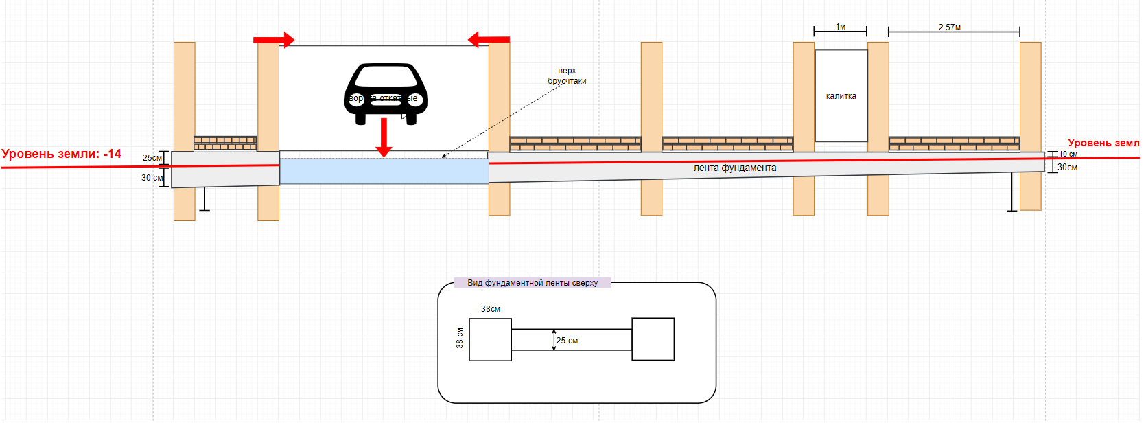

muvic Опубліковано: 16 липня 2019 Поділитись Опубліковано: 16 липня 2019 Хм.. Сколько смотрел вариантов фундамента под забор, но нигде не встречал чтоб столбы под воротами связывали друг с другом. И когда то конструктора спрашивал про это, он говорил под воротами не надо. Подумаю еще над этим вопросом, мож кто из форумчан отпишется еще.. Залежить від ґрунту. Коли ґрунти нестабільні - стовпи можуть "гуляти" навіть при метровому заглибленні. Але амплітуда тієї "гульби" в межах пари сантиметрів, що для відкатних воріт абсолютно некритично. Стовпи хвіртки бажано між собою з'єднати, про всяк випадок. Не забудьте про закладні і для воріт, і для хвіртки. Також про дроти. У тому числі для викличної панелі і електромеханічного замка. Зауважу, що пролитий фундамент під воротами зустрічаємо десь відсотків у 70 об'єктів на яких працюємо. 4 Посилання на коментар Поділитися на інших сайтах More sharing options...
Скромный прораб Опубліковано: 16 липня 2019 Поділитись Опубліковано: 16 липня 2019 Подошел к следующему этапу стройки - Забор и парковка. Общая длина забора по фасаду 34 метра. ..................... Кирпич клинкерный керамея. Терзают сомнения по поводу высоты фундамента над уровнем земли, в минимальной точке 10 см, в максимальной 25см (перепад 14 см на 34 метра). Не мало ли 10 см ? Просто сильно высоко поднимать фундамент не хотелось бы по эстетическим причинам. И заглубление ростверка на 30 см нормально (с учетом торчащей части над землей суммарно он будет 40-55 см) ? О какой эстетике может идти речь, если поднять ленту над землей на такую высоту? Что бы потом всю жизнь смотреть на разрушающийся бетон под красивой кладкой из клинкерного кирпича? Почему не сделать опалубку с одной стороны 5см и 20 с другой, потом подсыпать 0-15см земли и посадить травку. (Для примера, на фото внизу стена забора, которой без малого десять лет, лента фундамента засыпана землей, сверху слой щебня. Заменить щебень на траву (ну или, чем нравится - кварцитом, мраморной крошкой... и будет счастье) Это было первое))). Второе, себе бы залил сплошную ленту, на всю глубину, с расширением под столбы, не забыв кинуть вниз пару ниток 12 арматуры. Перерасход бетона, по сравнению с ростверком 3-5м3, экономия имхо, не уместна. Ну и третье, ленту под воротами не разрывал бы... 2 Посилання на коментар Поділитися на інших сайтах More sharing options...

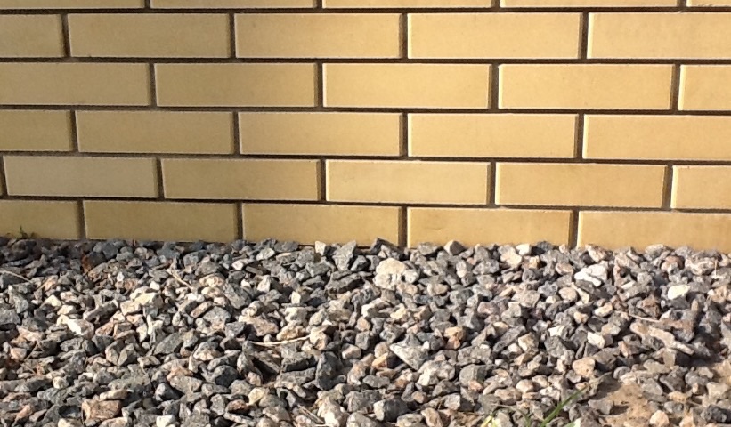

xPavelx Опубліковано: 16 липня 2019 Автор Поділитись Опубліковано: 16 липня 2019 О какой эстетике может идти речь, если поднять ленту над землей на такую высоту? Что бы потом всю жизнь смотреть на разрушающийся бетон под красивой кладкой из клинкерного кирпича? Почему не сделать опалубку с одной стороны 5см и 20 с другой, потом подсыпать 0-15см земли и посадить травку. (Для примера, на фото внизу стена забора, которой без малого десять лет, лента фундамента засыпана землей, сверху слой щебня. Заменить щебень на траву (ну или, чем нравится - кварцитом, мраморной крошкой... и будет счастье) Ну летом то травка красиво. А вот зимой когда снега понавалит, а потом начинают циклы +3 - 3, то хотелось бы чтоб эти мокрые сугробы не сильно контактировали с кирпичем. Поэтому и поднимаю фундамент. Фундамент будет выше уровня земли на 10-25см. Вроде не так и много имхо. Посилання на коментар Поділитися на інших сайтах More sharing options...

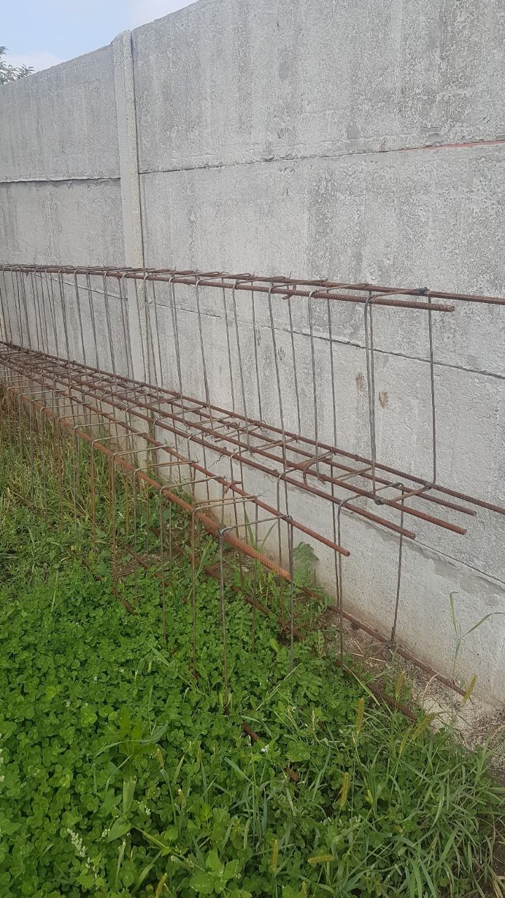

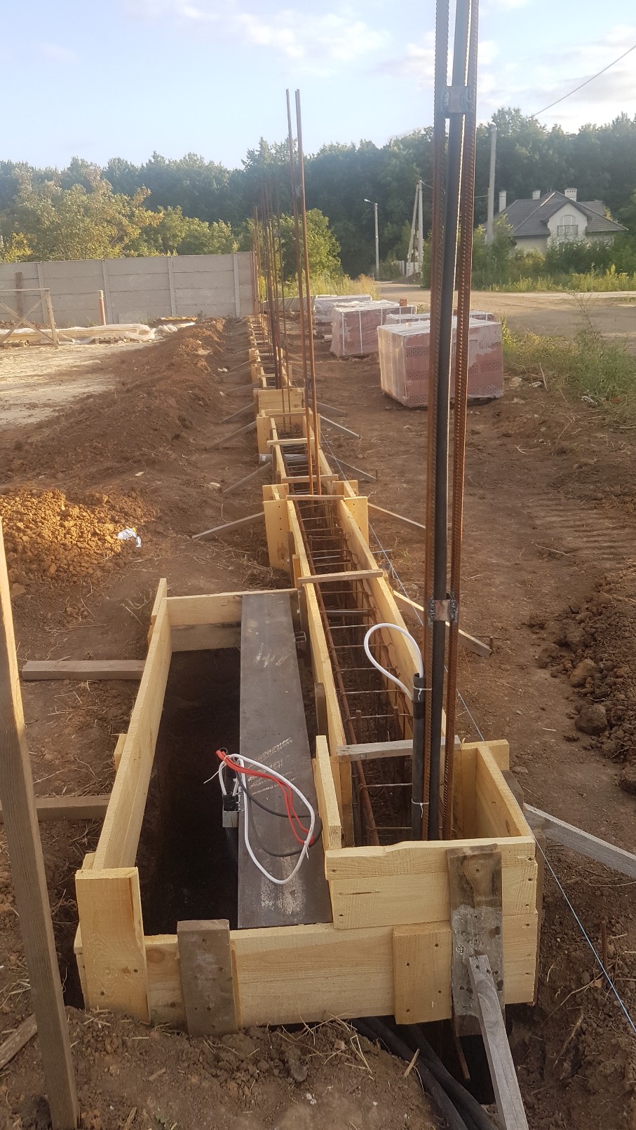

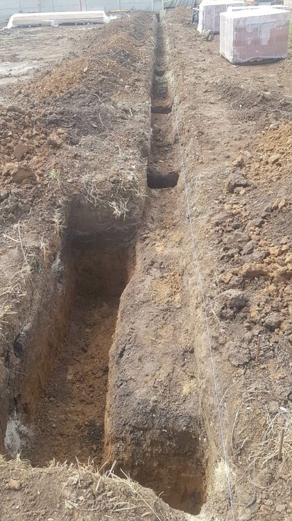

xPavelx Опубліковано: 25 липня 2019 Автор Поділитись Опубліковано: 25 липня 2019 Начал делать фасадный забор. Демонтировали еврозабор. Для того чтоб вытащить столбики пришлось вызывать трактор. Прокопали траншею где-то 30х40 с углублениями под столбы 40х40х1м. И яму установки закладных для откатных ворот. Начали вязать каркасы для ростверка, который будет соединять столбы забора: 2 прутка арматуры ф12 сверху, 2 прутка ф12 снизу. Ростверк будет заглублен на 40см в землю и торчать над землей 15-30см. (Потом еще будет подсыпаться уровень грунта). Долго думал нужно ли соединять столбы фундамента под откатными воротами, в итоге решил этого не делать ибо боюсь больше навредить этим дествием. ИМХО если заливать соединяющую столбы балку по уровню земли, то при заезде тяжелой техники (например миксера) миксер будет давить на эту балку под воротами. Это может привести к просадке грунта под балкой, ее изгибу и крену столбов (на риснуке ниже голубым показана балка). если заглублять эту балку ниже, то там она особого смысла иметь не будет 1 Посилання на коментар Поділитися на інших сайтах More sharing options...

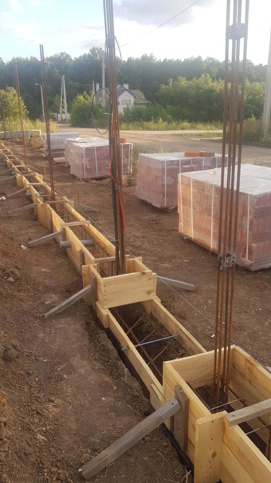

xPavelx Опубліковано: 31 липня 2019 Автор Поділитись Опубліковано: 31 липня 2019 Подготовились к заливке фундамента забора. По сложности имхо забор сопоставим с постройкой маленького дома - куча ньюансов которые надо учесть и продумають - перепады высот, закладные под калитку и автоматику ворот, освещение, устройство парковки, заполнение проемов забора, отливы, выбрать кирпич, определится с кладочными швами, зашивкой ворот .... Завтра собираюсь херакнуть туда 8.5 кубов бетона м300. Но на всякий случай буду заказывать 9м3 потому что точно высчитать сложно. Тут будут стоять ворота Это будущая калитка 8 Посилання на коментар Поділитися на інших сайтах More sharing options...

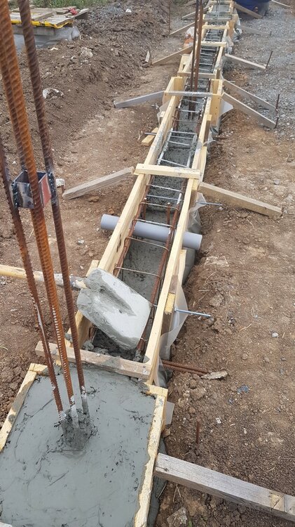

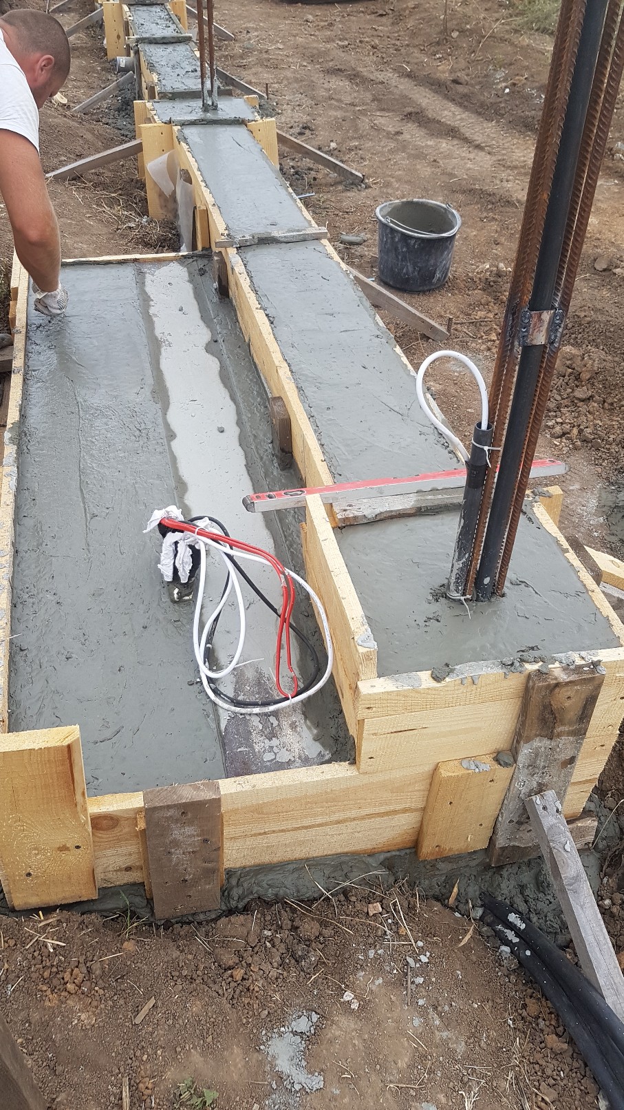

xPavelx Опубліковано: 1 серпня 2019 Автор Поділитись Опубліковано: 1 серпня 2019 Залились. Не хватило 0.4м3 на этот участок что в опалубуке (где то 5м погонных) Домешивали бетон вручную, но с карьерного песка. Получается верхняя часть фундамента из самомесного бетона. Может его пропиткой какой обмазать гидроизолирующей чтоб меньше влаги тянул ? 1 Посилання на коментар Поділитися на інших сайтах More sharing options...
dushes86 Опубліковано: 1 серпня 2019 Поділитись Опубліковано: 1 серпня 2019 Залились. Не хватило 0.4м3 на этот участок что в опалубуке (где то 5м погонных) [ATTACH]666474[/ATTACH] Домешивали бетон вручную, но с карьерного песка. Получается верхняя часть фундамента из самомесного бетона. Может его пропиткой какой обмазать гидроизолирующей чтоб меньше влаги тянул ? Я бы особо не парился. "самомес - так самомес" (с) 2 Посилання на коментар Поділитися на інших сайтах More sharing options...
