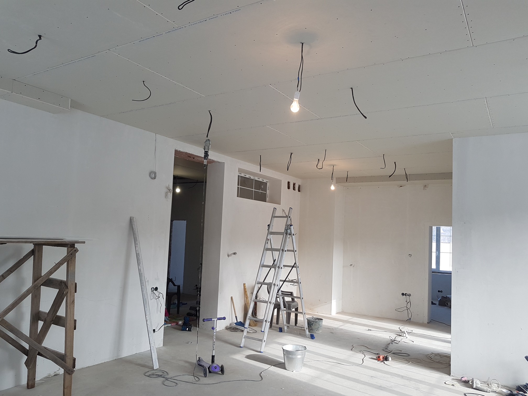

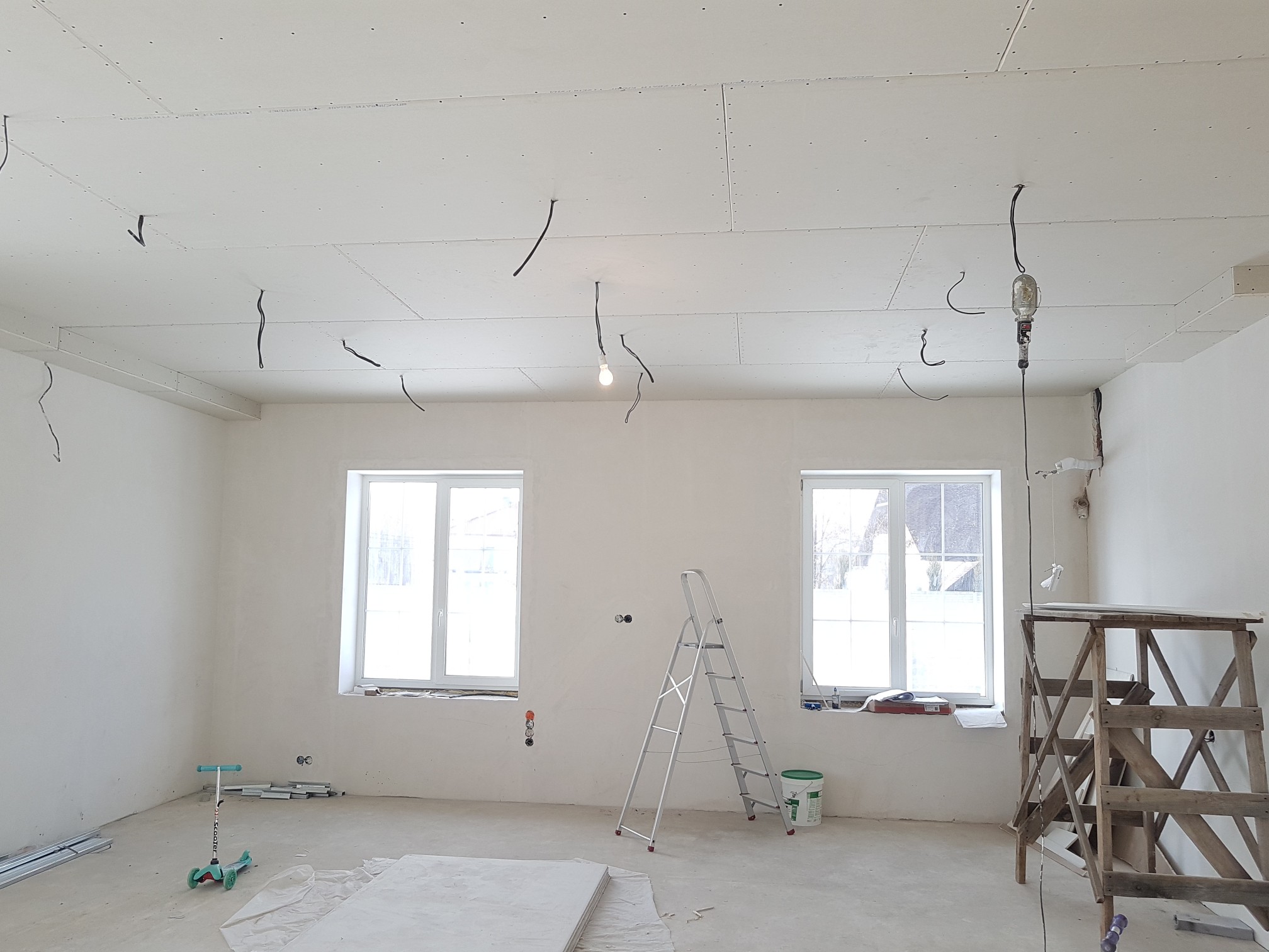

А що за профілі?
Завтра гляну, але якщо мені не зраджує склероз, то на Кнауфі немає ямок для саморізів, на стороні яка з боку ГК.
Плюс зверніть увагу на перше фото. А конкретніше на стик першого зліва профілю. В кутку. То мені здалось, що там не соосно? Чи то просто телефон так спотворив картинку.
От знайшов своє фото
Там і маркування видно
Так там вообще порнография с продольным соединением профилей,лепят кусочки УДешки сбоку.Для этого есть деталь специальная,так и называется -соединитель продольный для СД профиля,вставляется внутрь обоих профилей и сбоку фиксируется блохами.Да и шаг подвесов как по мне маловат,конечно перебздеть не мешает,то там мне кажется уж слишком.
Якщо врахувати що ціна тих зєднувачів копійки, то не зрозуміло навіщо на них економити. Але посоромився написати.
Та я не экономил и такой задачи мастерам не ставил. Они сами выбирали материалы и закупали их. На профиле названий и маркировок не нашел. Профиль довольно жесткий, но мне не с чем сравнивать.

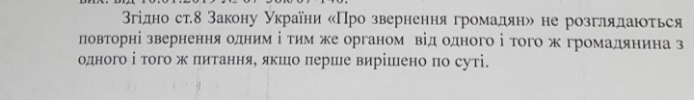

Харьковский облэнерго просто выносит мозг. Все еще пытаюсь оформить тариф на электроотопление. Первый раз отнес пакет документов - пришел отказ якобы акт ввода электрокотла в эксплуатацию сделан конторой без лицензии. Обсуждали тут
Я им отнес письмо от НКРЕ, где сказано что актом ввода в эксплуатацию могут служить и другие документы. В частности это может быть техпасспорт дома с пометкой об электроотоплении.
Написал заявление на повторное рассмотрение и приложил это письмо.

Т.е они его даже не рассматривали.:o
И че теперь делать ?
Повторне звернення - викладені у письмовій формі пропозиції,
заяви, скарги, зауваження винятково з тих питань, що вже були
порушені громадянином у попередньому зверненні і на які громадянин
отримав відповідь (по суті) і при цьому відсутні нові
дані чи факти, що потребують додаткової перевірки.
Если у вас есть дополнительные факты, то эта норма статьи не применима.
Пробовать еще раз писать с объяснением и копией на НКРЭ.
Не исключаю правильность их отказа, если 2 обращения были идентичны по сути.
P.S. Я не юрист, но периодически пишу звернення в госорганы.

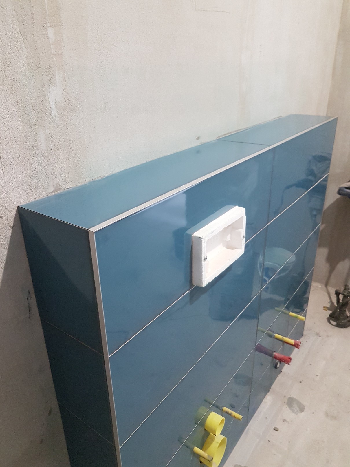

Делаю технический душ. Чтоб можно было там мыть что-то негабаритное или грязное.
Выложили стенки из кирпича на ребро, которые заходят в штробу в стене дома как в замок.
Все это будет обложено плиткой внутри и снаружи.
Смущает передняя стенка, которая выступает в роли бортика высотой 10см.
Мне кажется если набрать там ведро воды и при вытаскивании случайно зацепить этот бортик, то можно будет вывалить верхний кирпич. Сильно толстую стенку делать не хотелось поэтому и ложили на ребро.
Как можно усилить эту конструкцию не сильно утолщая стену ? Обшить спереди гипсом ?

Не вывалите.
Кирпич когда схватится, еще и обложенный плиткой будет мега крепким

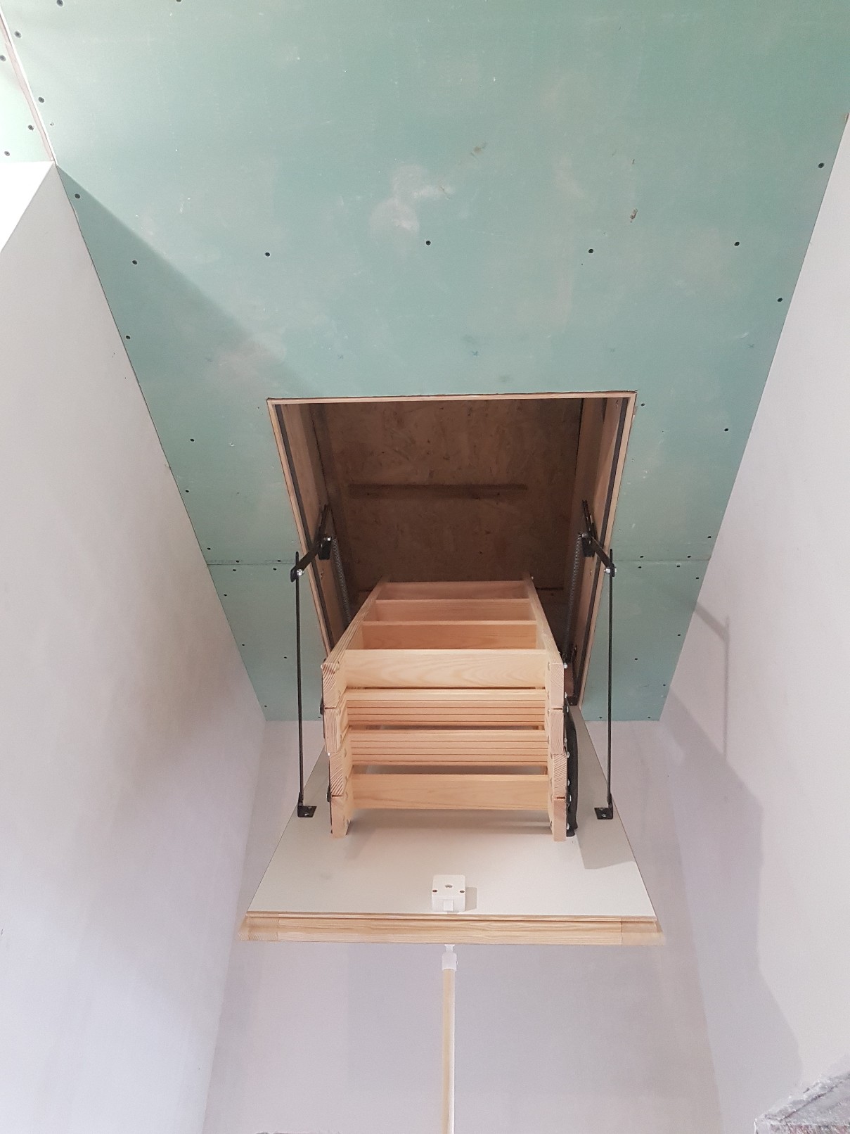

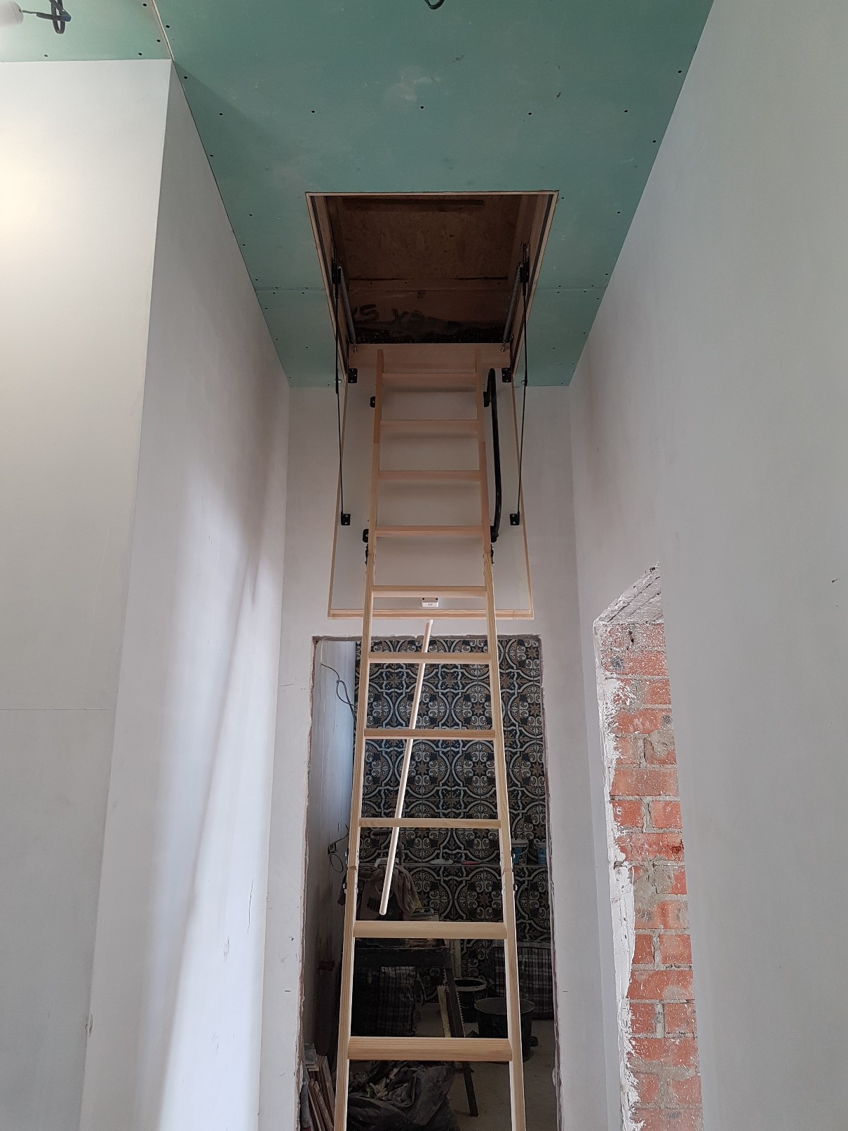

Смонтировали лестницу на чердак, пока не пойму в плане удобства. Но с моими потолками 3.15 приходится ставить еще стремянку чтоб свернуть лестницу.
