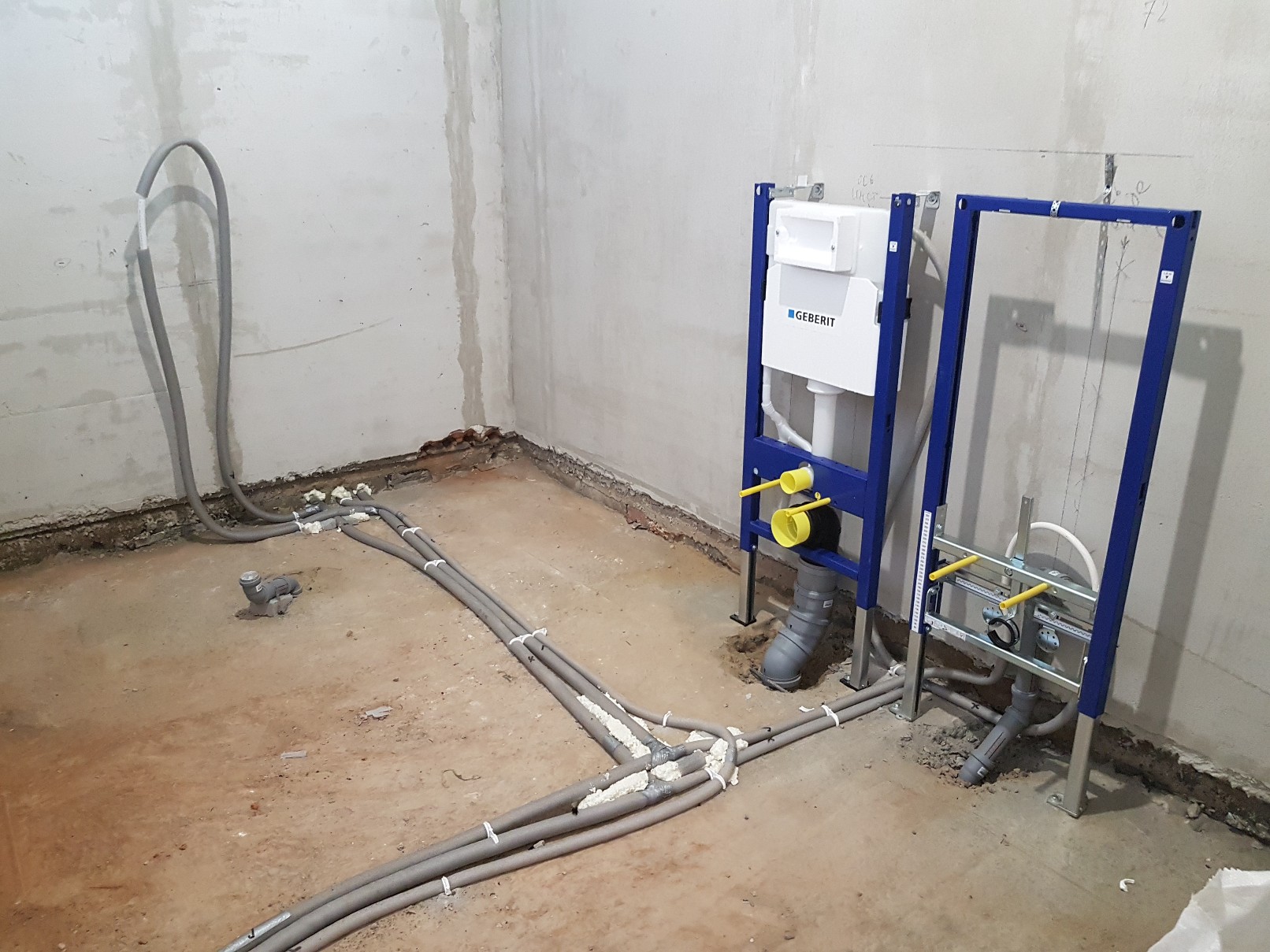

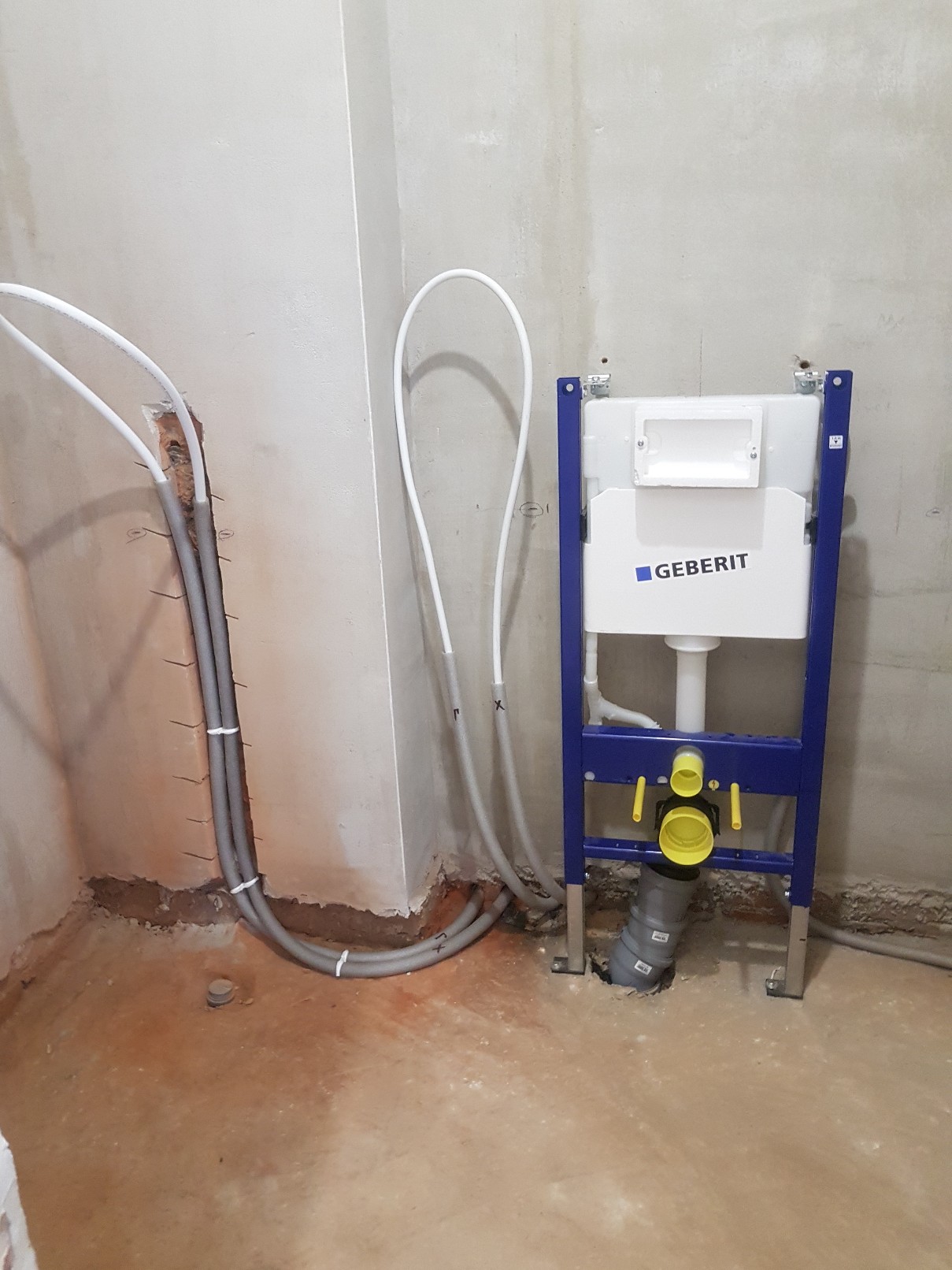

xPavelx Опубліковано: 27 червня 2018 Автор Поділитись Опубліковано: 27 червня 2018 Практически закончили разводку труб водопровода. Для горячей воды сделали обратку, чтоб была рециркуляция горячей воды по всему дому и не ждать по пол часа после открытия крана пока добежит горячая вода. Установили инсталяции. Трубы что на полу будут закрываться эппс. Вернее биде еще не полностью установили. Так как оказалось что там нет крепежей в комлекте. Это такой бизнес по-украински. Сначала продавец говорит что там все есть и предлагает конкурентную цену, потом ты покупаешь и на момент установки оказывается что таки чего то нет. И тебе говорят извините, мы ошиблись и вам нужно купить крепежи отдельно. в качестве компенсации они мне предложили крепеж для биде по себестоимости. Ну то такое. Ну и закачали воду под давлением в трубы. Посилання на коментар Поділитися на інших сайтах More sharing options...
shneider_vova Опубліковано: 27 червня 2018 Поділитись Опубліковано: 27 червня 2018 Трубу рециркуляции утепляйте по максимуму. а так будет как у Gitan 1 Посилання на коментар Поділитися на інших сайтах More sharing options...
eam Опубліковано: 28 червня 2018 Поділитись Опубліковано: 28 червня 2018 Трубу рециркуляции утепляйте по максимуму. а так будет как у Gitan Да ее как не утепляй а потери она дает существенные. Тут или удобство или повышеные счета за электрику - селяви. Посилання на коментар Поділитися на інших сайтах More sharing options...
shneider_vova Опубліковано: 28 червня 2018 Поділитись Опубліковано: 28 червня 2018 Да ее как не утепляй а потери она дает существенные. Тут или удобство или повышеные счета за электрику - селяви. По нормативам есть допустимые потери через трубу рециркуляции. Сейчас не помню точно цифр, но вроде у меня получалось около 40-50 мм утеплителя нужно. То есть надо отделять от трубы холодной воды как минимум, и с боков постараться утеплить побольше. И не пускать напрямую по полу, а по нижнему слою эппс 1 Посилання на коментар Поділитися на інших сайтах More sharing options...
xPavelx Опубліковано: 28 червня 2018 Автор Поділитись Опубліковано: 28 червня 2018 По нормативам есть допустимые потери через трубу рециркуляции. Сейчас не помню точно цифр, но вроде у меня получалось около 40-50 мм утеплителя нужно. То есть надо отделять от трубы холодной воды как минимум, и с боков постараться утеплить побольше. И не пускать напрямую по полу, а по нижнему слою эппс У меня обратка везде идет в эппс, кроме одного санузла, что на фотках выше. Но через этот санузел транзитом проходит вся вода и для других помещений. Не знаю как теперь еще можно доутеплить трубу если они уже смонтированы. Посилання на коментар Поділитися на інших сайтах More sharing options...
shneider_vova Опубліковано: 28 червня 2018 Поділитись Опубліковано: 28 червня 2018 У меня обратка везде идет в эппс, кроме одного санузла, что на фотках выше. Но через этот санузел транзитом проходит вся вода и для других помещений. Не знаю как теперь еще можно доутеплить трубу если они уже смонтированы. ну могу предположить вариант просто переложить чуть дальше (100-150 мм) вбок, если есть возможность - просто чтобы труба холодной воды не охлаждала трассу рециркуляции Посилання на коментар Поділитися на інших сайтах More sharing options...
xPavelx Опубліковано: 28 червня 2018 Автор Поділитись Опубліковано: 28 червня 2018 ну могу предположить вариант просто переложить чуть дальше (100-150 мм) вбок, если есть возможность - просто чтобы труба холодной воды не охлаждала трассу рециркуляции И та и та в мерилоне. Думаете они могут друг на друга влиять ? Посилання на коментар Поділитися на інших сайтах More sharing options...
shneider_vova Опубліковано: 28 червня 2018 Поділитись Опубліковано: 28 червня 2018 И та и та в мерилоне. Думаете они могут друг на друга влиять ? эти 6-9 мм? мне кажется, это не теплоизоляция - так, защита от мехповреждений при заливке, и определенная свобода движения трубы (тепловые деформации) в стяжке. 2 Посилання на коментар Поділитися на інших сайтах More sharing options...
-electron- Опубліковано: 28 червня 2018 Поділитись Опубліковано: 28 червня 2018 эти 6-9 мм? мне кажется, это не теплоизоляция - так, защита от мехповреждений при заливке, и определенная свобода движения трубы (тепловые деформации) в стяжке. До речі в мануалах виробників труб от той мерилон вказується саме для надання можливості руху при деформаціях. Так там є ефект утеплення. Але грубо пів сантиметра, то ні про що. Не кажучи що при заливці, в залежності від товщини стяжки, може ще й стиснутись. Теплотехніки рекомендують відсічку від стін робити не вспіненим ПЕ, а пінопластом, наприклад, а товщину від 2 см брати. І це різниця температур стяжка-фундамент не така як між трубою ГВП і стяжкою. 1 Посилання на коментар Поділитися на інших сайтах More sharing options...

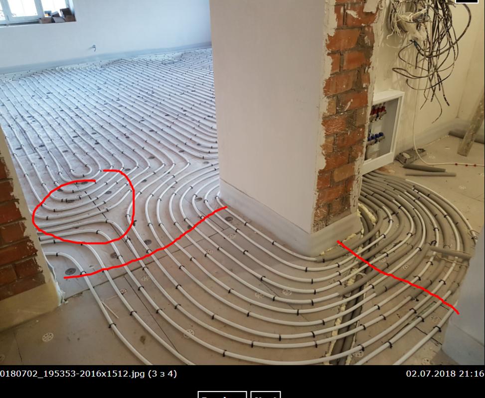

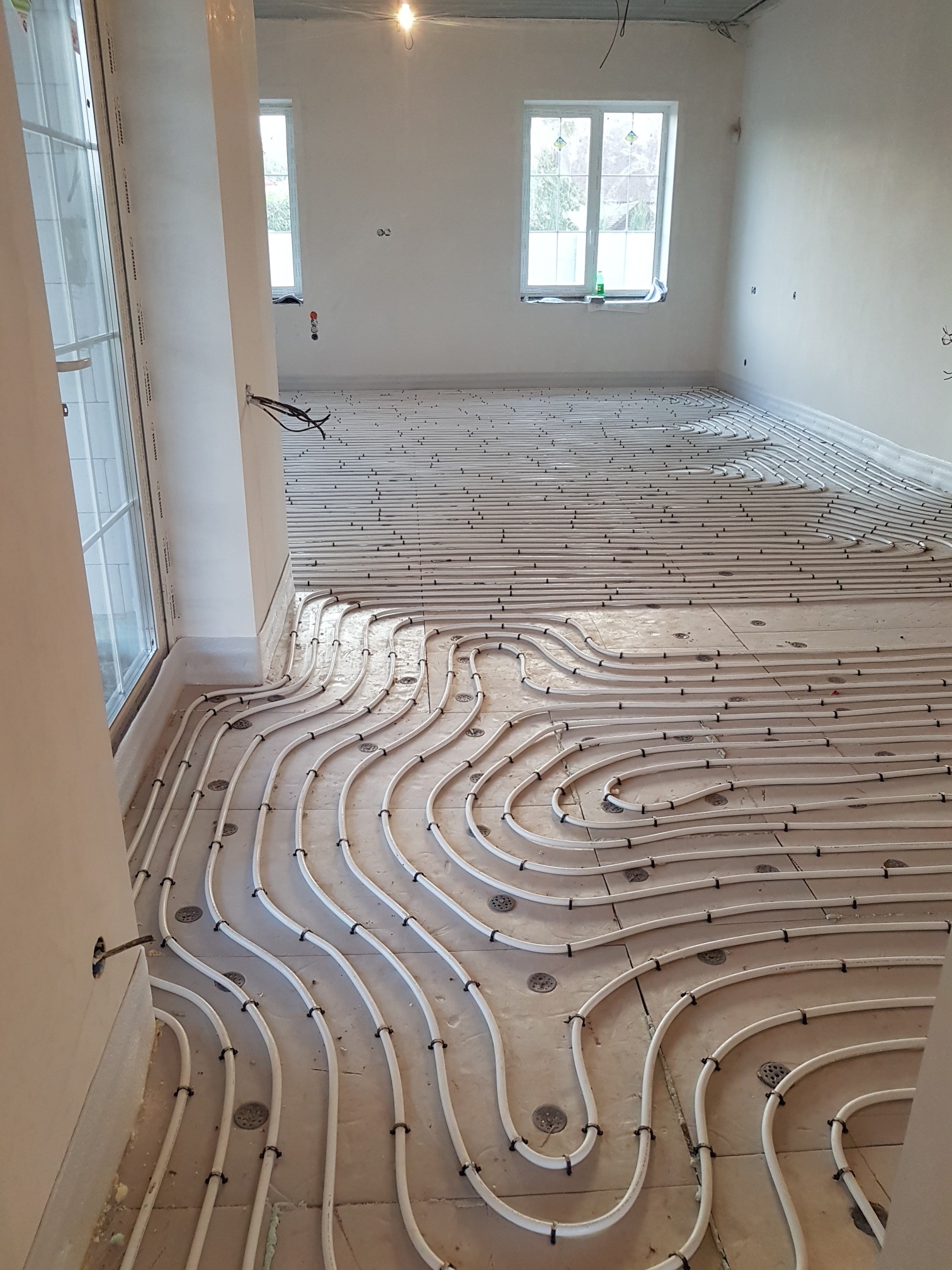

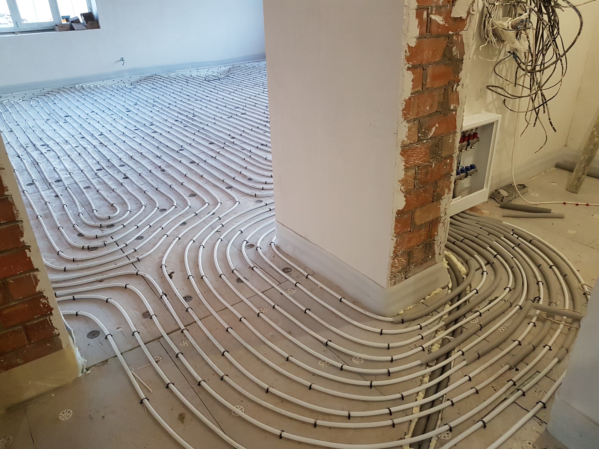

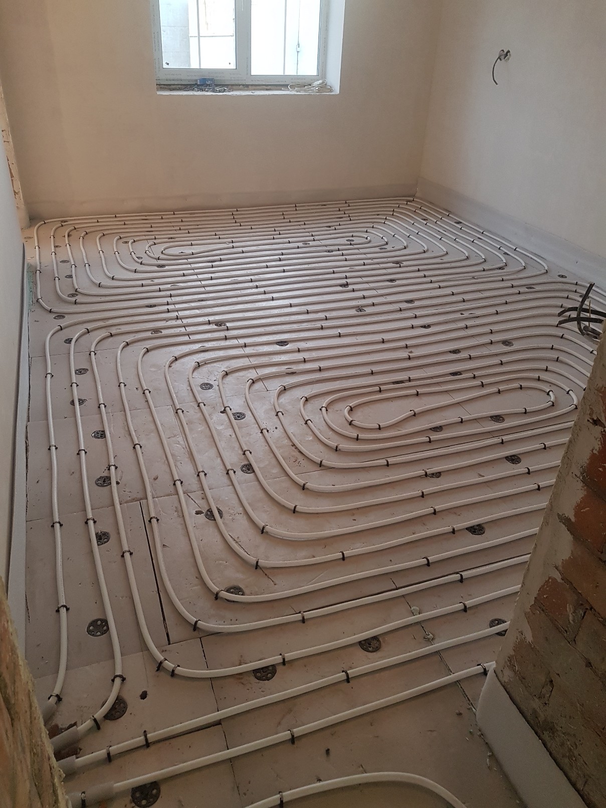

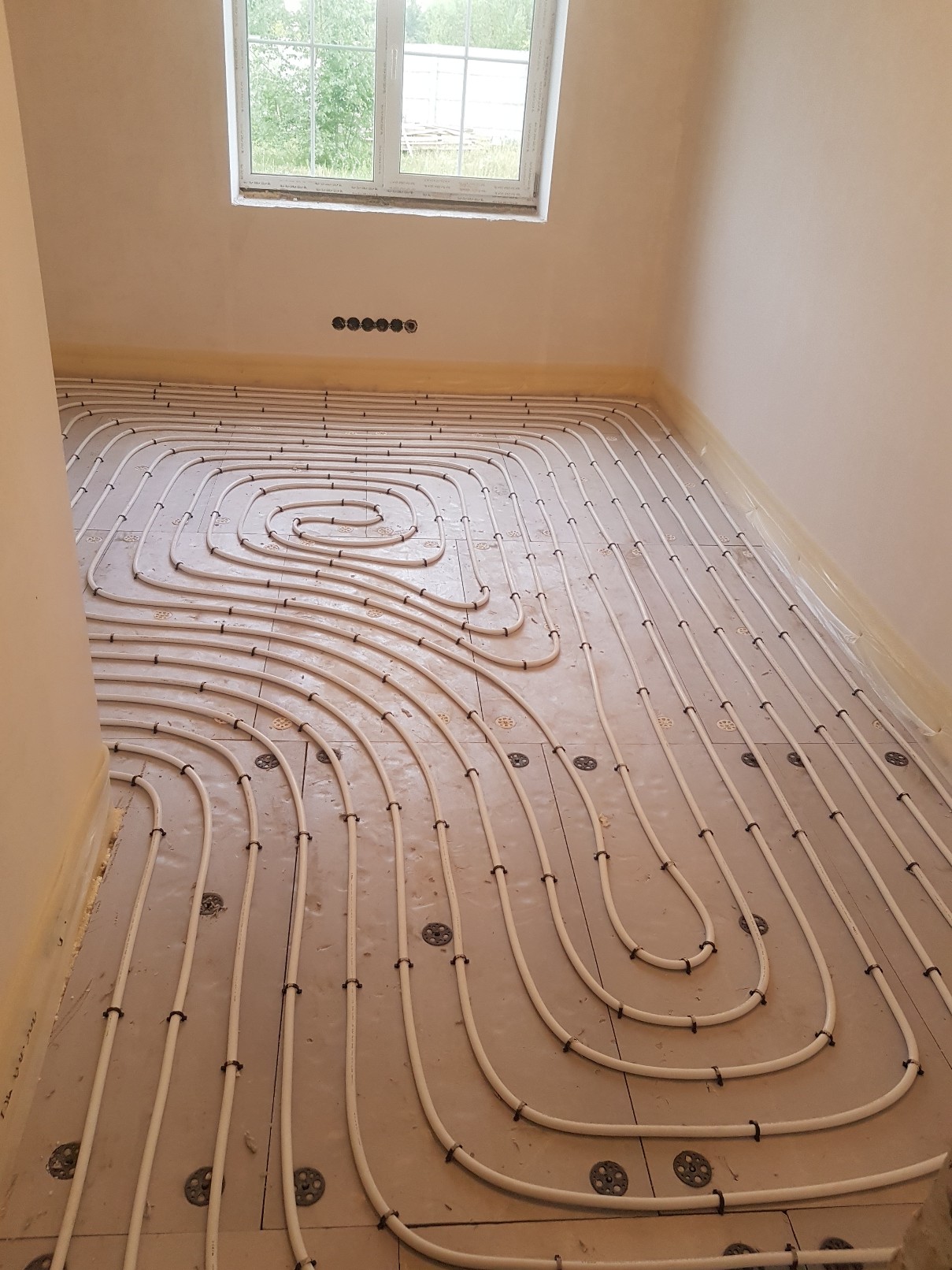

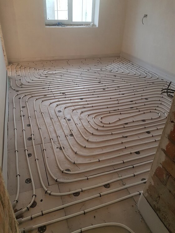

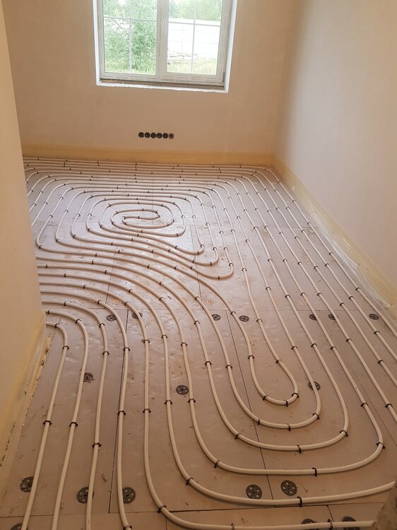

xPavelx Опубліковано: 2 липня 2018 Автор Поділитись Опубліковано: 2 липня 2018 Начали монтаж теплого пола. За рабочий день, а по факту за 6 часов раскатали трубы на площади 67м2. 5 Посилання на коментар Поділитися на інших сайтах More sharing options...

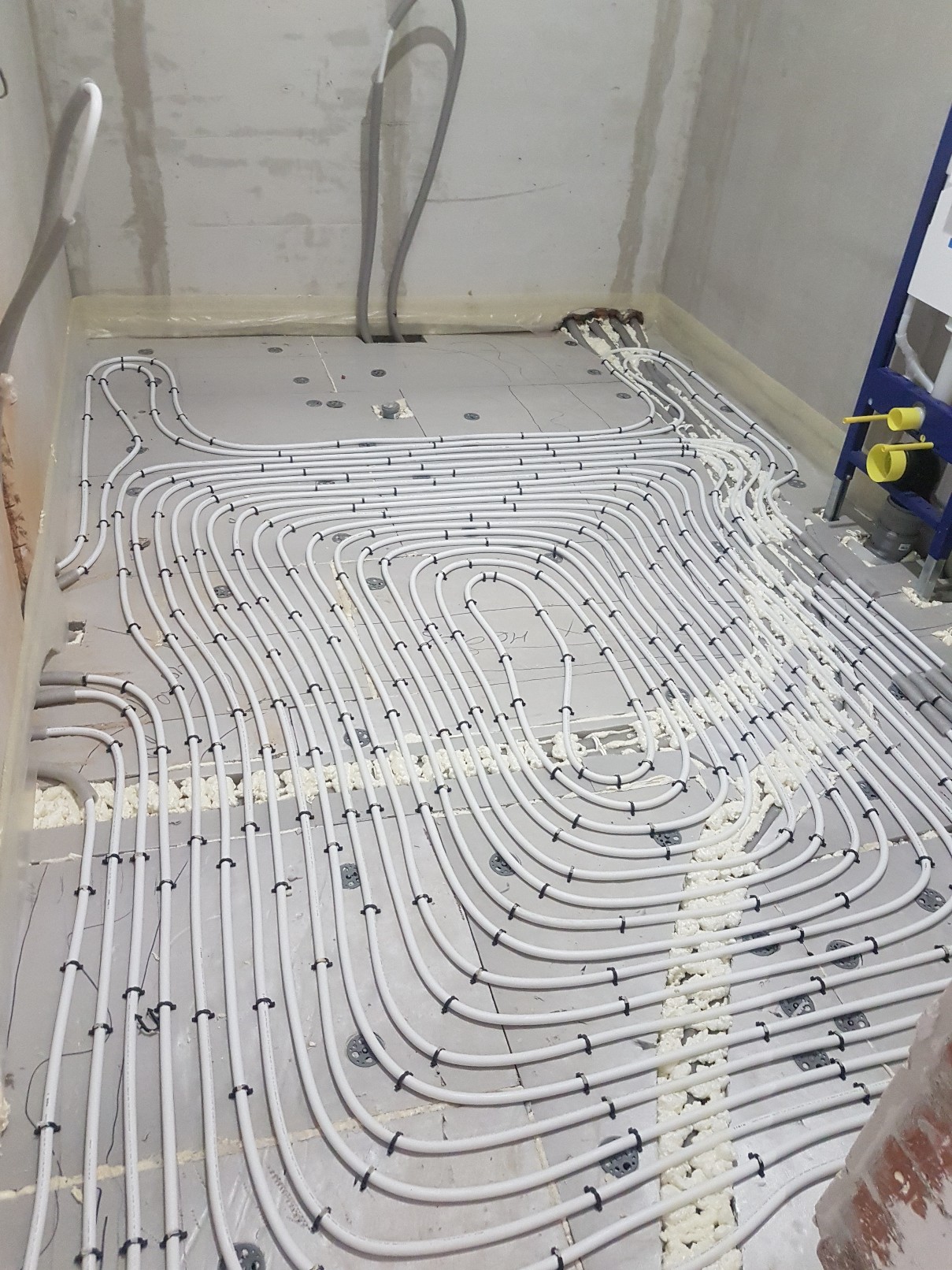

shneider_vova Опубліковано: 2 липня 2018 Поділитись Опубліковано: 2 липня 2018 Не воспримите как критику, а как подсказку: 1) в проемах должен быть деформационный шов стяжки. Труба должна пересекать его в утеплителе. Будут ставить потом? 2) какой шаг трубы? обвел стремный участок. Для утепленного дома в центре помещения - что-то часто. Я вижу в центре комнаты шаг 100 мм, а по краям 50 мм. Это просто перерасход трубы, как по мне 2 Посилання на коментар Поділитися на інших сайтах More sharing options...
-electron- Опубліковано: 2 липня 2018 Поділитись Опубліковано: 2 липня 2018 В мене під стінами 100, а в центрі 150. До речі а контури будете ділити деф швами? І потім плитку класти так щоб шви плитки співпадали з дефшвами? Посилання на коментар Поділитися на інших сайтах More sharing options...
xPavelx Опубліковано: 2 липня 2018 Автор Поділитись Опубліковано: 2 липня 2018 Не воспримите как критику, а как подсказку: 1) в проемах должен быть деформационный шов стяжки. Труба должна пересекать его в утеплителе. Будут ставить потом? 2) какой шаг трубы? обвел стремный участок. Для утепленного дома в центре помещения - что-то часто. Я вижу в центре комнаты шаг 100 мм, а по краям 50 мм. Это просто перерасход трубы, как по мне Деформационные швы будут делать когда будем заливать пол. По поводы частоты трубы, вот тоже место только с более близкого ракурса. Как по мне чуть может чаще шаг в этом участке получился, но не критично. Завтра утром посмотрю вживую повнимательней. Добавлено через 1 минуту В мене під стінами 100, а в центрі 150. До речі а контури будете ділити деф швами? І потім плитку класти так щоб шви плитки співпадали з дефшвами? Плитки не будет. Везде планирую клеевой виниловый ламинат. Добавлено через 51 секунду В мене під стінами 100, а в центрі 150. До речі а контури будете ділити деф швами? Нужно делить контуры ?? 1 Посилання на коментар Поділитися на інших сайтах More sharing options...

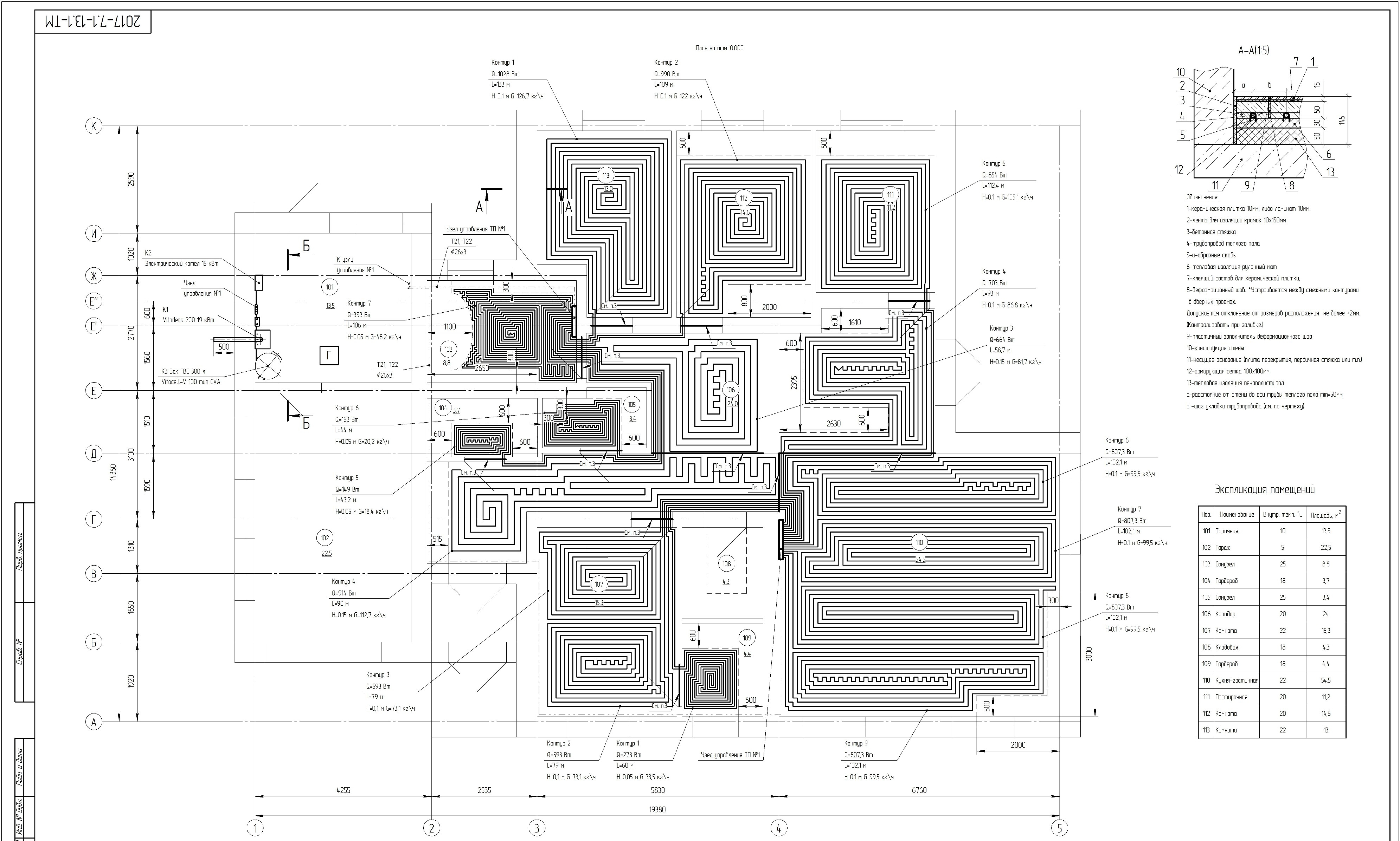

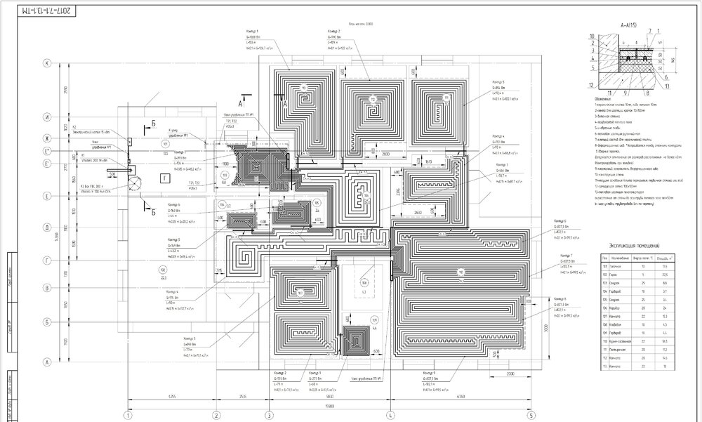

xPavelx Опубліковано: 2 липня 2018 Автор Поділитись Опубліковано: 2 липня 2018 (змінено) 2) какой шаг трубы? обвел стремный участок. Для утепленного дома в центре помещения - что-то часто. Я вижу в центре комнаты шаг 100 мм, а по краям 50 мм. Это просто перерасход трубы, как по мне Прикрепил проект. Вроде как там где вы выделили по проекту шаг трубы чаще Змінено 2 липня 2018 користувачем xPavelx 2 Посилання на коментар Поділитися на інших сайтах More sharing options...
shneider_vova Опубліковано: 2 липня 2018 Поділитись Опубліковано: 2 липня 2018 Под виниловую плитку действительно может быть более мелкий шаг. Раз есть проект - то надо по проекту делать. Проследите только, чтобы там, где в проекте швы - они были в натуре выполнены. Мне кажется, одевать потом утеплитель будет неудобно, но я ещё не делал полы От коллектора трубы вроде в проекте в другую сторону идут, нет? 1 Посилання на коментар Поділитися на інших сайтах More sharing options...
xPavelx Опубліковано: 2 липня 2018 Автор Поділитись Опубліковано: 2 липня 2018 Под виниловую плитку действительно может быть более мелкий шаг. Раз есть проект - то надо по проекту делать. Проследите только, чтобы там, где в проекте швы - они были в натуре выполнены. Мне кажется, одевать потом утеплитель будет неудобно, но я ещё не делал полы От коллектора трубы вроде в проекте в другую сторону идут, нет? Коллектор решили переместить за стенку в тех. помещение, просто план уже не меняли. Посилання на коментар Поділитися на інших сайтах More sharing options...
shneider_vova Опубліковано: 2 липня 2018 Поділитись Опубліковано: 2 липня 2018 Коллектор решили переместить за стенку в тех. помещение, просто план уже не меняли. Там новый деформационный шов должен быть, в двери кладовой 1 Посилання на коментар Поділитися на інших сайтах More sharing options...

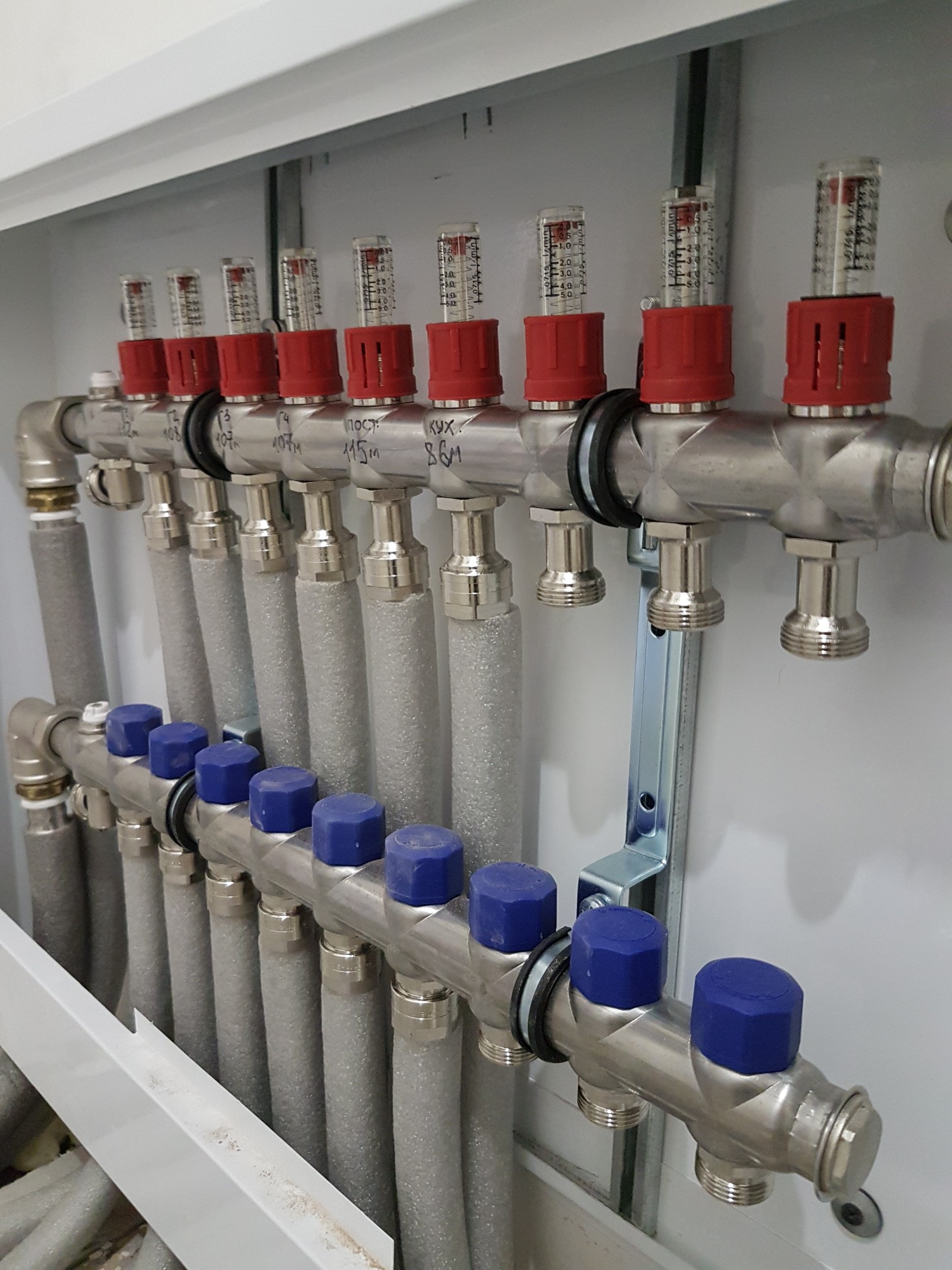

blin09 Опубліковано: 2 липня 2018 Поділитись Опубліковано: 2 липня 2018 А что за коллекторы использовали? Два коллектора трубой 26 соединять как будете? Через гребенку? Посилання на коментар Поділитися на інших сайтах More sharing options...
murava Опубліковано: 2 липня 2018 Поділитись Опубліковано: 2 липня 2018 Не парьтесь тем шагом особо. Стяжка с трубами умеет чудесно саморегулироваться. 3 Посилання на коментар Поділитися на інших сайтах More sharing options...
xPavelx Опубліковано: 3 липня 2018 Автор Поділитись Опубліковано: 3 липня 2018 А что за коллекторы использовали? Два коллектора трубой 26 соединять как будете? Через гребенку? Коолекторы Oventrop Multidis SF. Такого типа www.oventrop.com/ru-RU/продукция/группыпродукции?a=1282897031041 Как будут соединять щас ответить не могу 1 Посилання на коментар Поділитися на інших сайтах More sharing options...

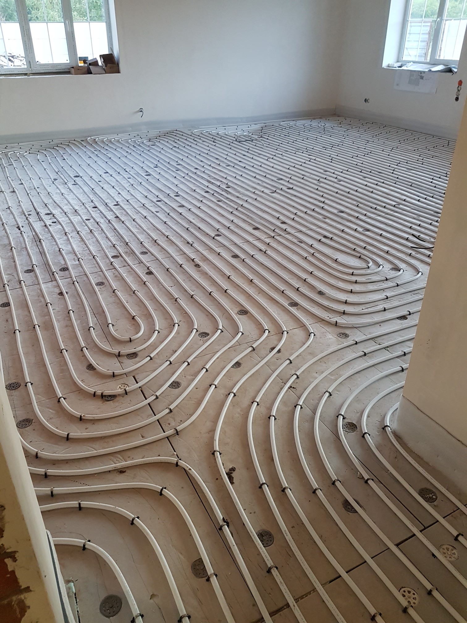

xPavelx Опубліковано: 3 липня 2018 Автор Поділитись Опубліковано: 3 липня 2018 За 2 дня закончили укладку теплого пола 167м2. Завтра закачиваем туда воду под давлением. Дальше размышляю над фасадом. Потенциальные исполнители загадыавают примерно 1000 грн/м2 за мокрый фасад. Это работа + материалы за фасад барашком 1.5мм. И по моим подсчетам 1500грн+ за м2 если делать фиброцементным сайдингом. У меня есть и то и то на стенах. Дороговато для меня.. Вернее даже не дороговато, это удар ниже пояса Посилання на коментар Поділитися на інших сайтах More sharing options...
