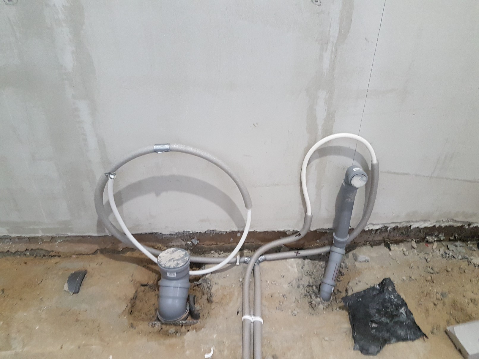

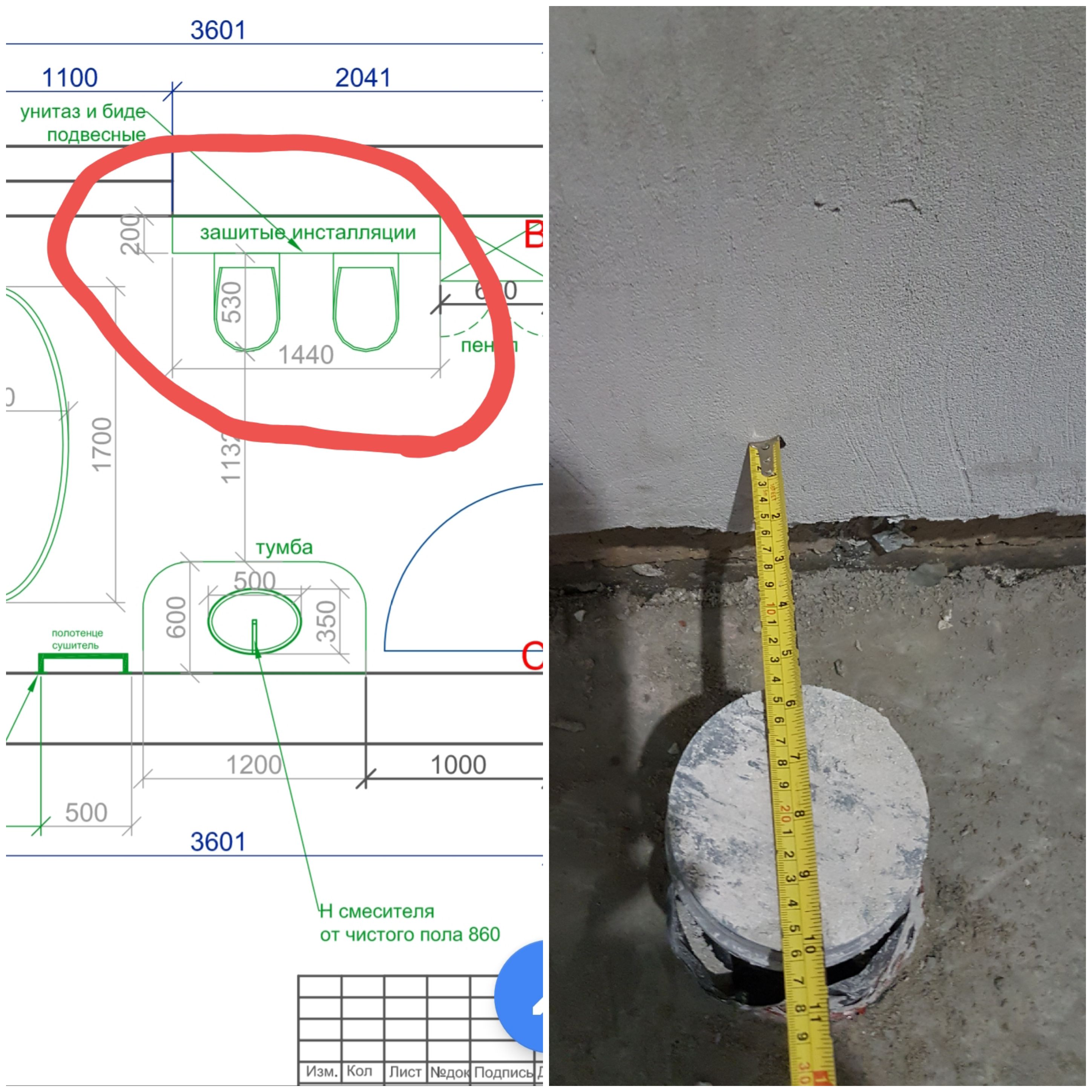

xPavelx Опубліковано: 27 червня 2018 Автор Поділитись Опубліковано: 27 червня 2018 Сегодня я осознал, что я тоже, как и digor_ua, пострадал от рукожопства сантехника Дениса. Когда они монтировали каналью, то я им дал схему расположения сантехники, где четко было указано что будет инсталяция 20см, внутри инсталяции должна быть сливная труба от унитаза. Сегодня меряю, а у меня центр трубы 20см Т.е теперь инсталяция будет выпирать сантиметров 30 от стены Каждый раз теперь, справляя малую нужду, буду смотреть на эту 30сантиметровую полочку и вспоминать Дениса. Вот так переделали поделки Дениса. Выдолбали бетон и завернули коленом. Есть еще одно место, где не стал переделывать, обыграю ящичком. 1 Посилання на коментар Поділитися на інших сайтах More sharing options...

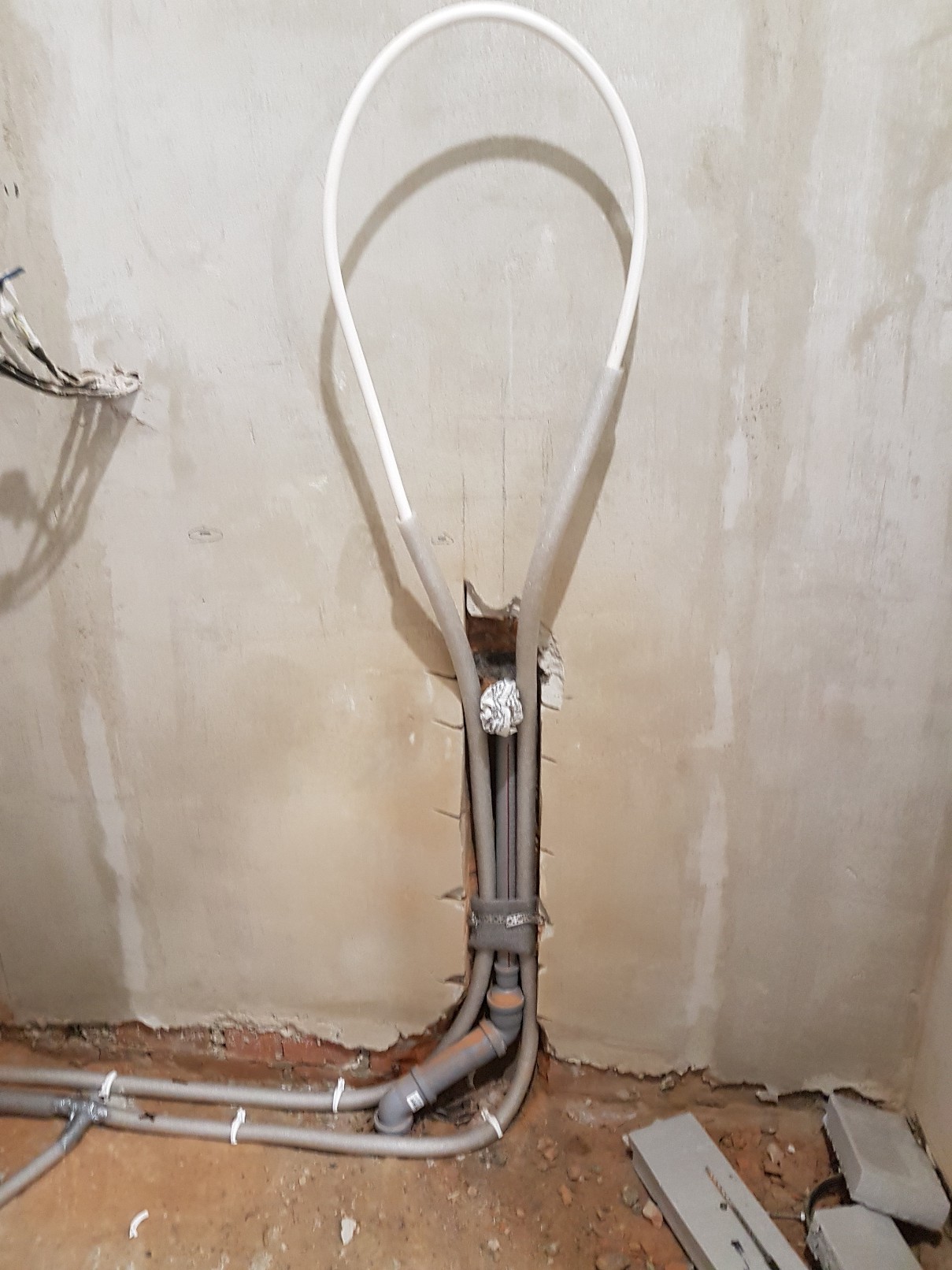

Vikctor Опубліковано: 27 червня 2018 Поділитись Опубліковано: 27 червня 2018 Вот так переделали поделки Дениса. Выдолбали бетон и завернули коленом. Есть еще одно место, где не стал переделывать, обыграю ящичком. Высоковат вывод под унитаз...Можете не поместиться с подключением. Посилання на коментар Поділитися на інших сайтах More sharing options...
xPavelx Опубліковано: 27 червня 2018 Автор Поділитись Опубліковано: 27 червня 2018 Высоковат вывод под унитаз...Можете не поместиться с подключением. там еще будет 10 см эппс и 7-8 см стяжки 1 Посилання на коментар Поділитися на інших сайтах More sharing options...

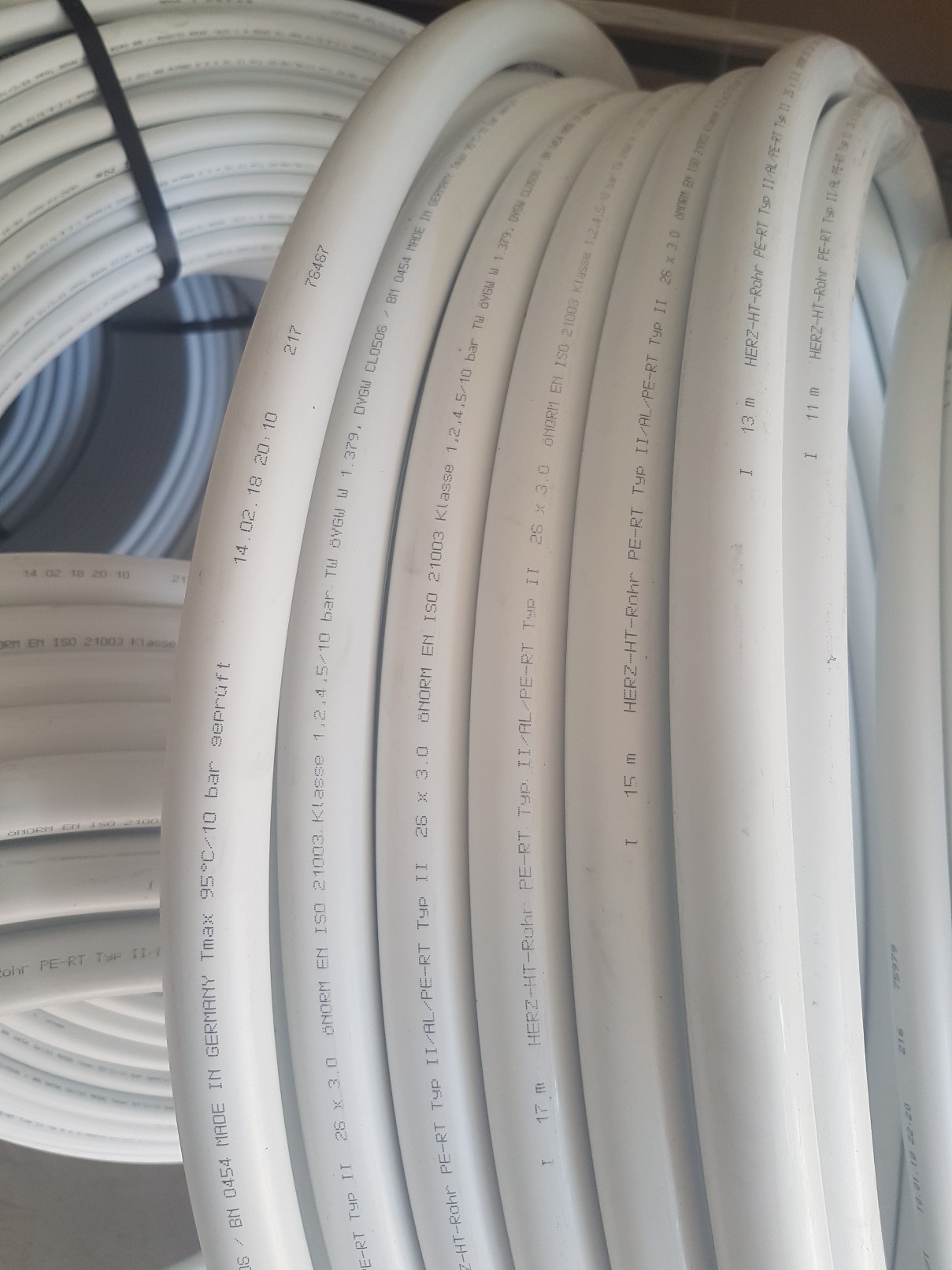

digor_ua Опубліковано: 27 червня 2018 Поділитись Опубліковано: 27 червня 2018 Вот так переделали поделки Дениса. Выдолбали бетон и завернули коленом. Есть еще одно место, где не стал переделывать, обыграю ящичком. ну и нормально по трубе все таки решились на металопласт с компресионными фитингами? модно ценник на них? я для себя сравню с КАНом Посилання на коментар Поділитися на інших сайтах More sharing options...
xPavelx Опубліковано: 27 червня 2018 Автор Поділитись Опубліковано: 27 червня 2018 ну и нормально по трубе все таки решились на металопласт с компресионными фитингами? модно ценник на них? я для себя сравню с КАНом Труба Herz, гарантия 50 лет, производство Германии ценник такой Труба 16 мм 1,6 евро Труба 20 мм 2,05 евро Труба 26 мм 3,68 евро 1 Посилання на коментар Поділитися на інших сайтах More sharing options...
digor_ua Опубліковано: 27 червня 2018 Поділитись Опубліковано: 27 червня 2018 Труба Herz, гарантия 50 лет, производство Германии ценник такой Труба 16 мм 1,6 евро Труба 20 мм 2,05 евро Труба 26 мм 3,68 евро а фитинги? Посилання на коментар Поділитися на інших сайтах More sharing options...
xPavelx Опубліковано: 27 червня 2018 Автор Поділитись Опубліковано: 27 червня 2018 а фитинги? все в евро за шт Тройник прессовый 16-16-16 7,24 Тройник прессовый 20-16-16 7,76 Тройник прессовый 26-16-20 10,36 Тройник прессовый 26-16-26 10,74 Тройник прессовый 26-26-16 10,74 Тройник прессовый 26-20-26 10,74 Монтажный угол 16*1/2 внутр 6,71 Монтажный угол 20*1/2 внутр 6,88 Заглушка 1/2 наружн 3 МРВ прессовочн. 16*1/2 3,92 МРН прессовочн 26*3/4 6,41 Манометр 10 бар 4,2 Футорка 3/4*1/4 2,26 Кран шаровый ГШ 1/2 9,17 Ниппель 3/4*1/2 1,07 1 Посилання на коментар Поділитися на інших сайтах More sharing options...
digor_ua Опубліковано: 27 червня 2018 Поділитись Опубліковано: 27 червня 2018 пфф по кану, трубу брал по 104 грн 14-ю 25-я около 120 грн фитинги гдето-то 110-130 грн и плюс гильзы по 40 это в астере, дорогом магазине типа ну то есть труба чуть дороже, но фитинги чуть дешевле в результате то на то и выйдет примерно 1 Посилання на коментар Поділитися на інших сайтах More sharing options...
shneider_vova Опубліковано: 27 червня 2018 Поділитись Опубліковано: 27 червня 2018 цены на рехау стабил примерно так же отличаются - труба процентов на 20 получается дороже, но фитинги на 30-50 процентов дешевле. Но это армированный pex-a вместо pert Посилання на коментар Поділитися на інших сайтах More sharing options...
Vikctor Опубліковано: 27 червня 2018 Поділитись Опубліковано: 27 червня 2018 Труба Herz, гарантия 50 лет, производство Германии ценник такой Труба 16 мм 1,6 евро Труба 20 мм 2,05 евро Труба 26 мм 3,68 евро Труба PE-RT/Al/PE-RT по цене такой же немецкой из сшитого полиэтилена РЕХа... Не понимаю. Хоть не голубой океан и то хорошо... Добавлено через 2 минуты ...это в астере, дорогом магазине типа ... Вообще они скидки раздают, если попросишь. Мне до 25% скидывали. Посилання на коментар Поділитися на інших сайтах More sharing options...
digor_ua Опубліковано: 27 червня 2018 Поділитись Опубліковано: 27 червня 2018 Вообще они скидки раздают, если попросишь. Мне до 25% скидывали. нуда этож я со скидкой говорю цены ну те по которым покупал я Посилання на коментар Поділитися на інших сайтах More sharing options...
xPavelx Опубліковано: 27 червня 2018 Автор Поділитись Опубліковано: 27 червня 2018 Какая мне разница как называется труба под стяжкой, если производитель гарантирует что она прослужит минимум 50 лет. Herz'ом буду и теплые полы делать. Посилання на коментар Поділитися на інших сайтах More sharing options...
