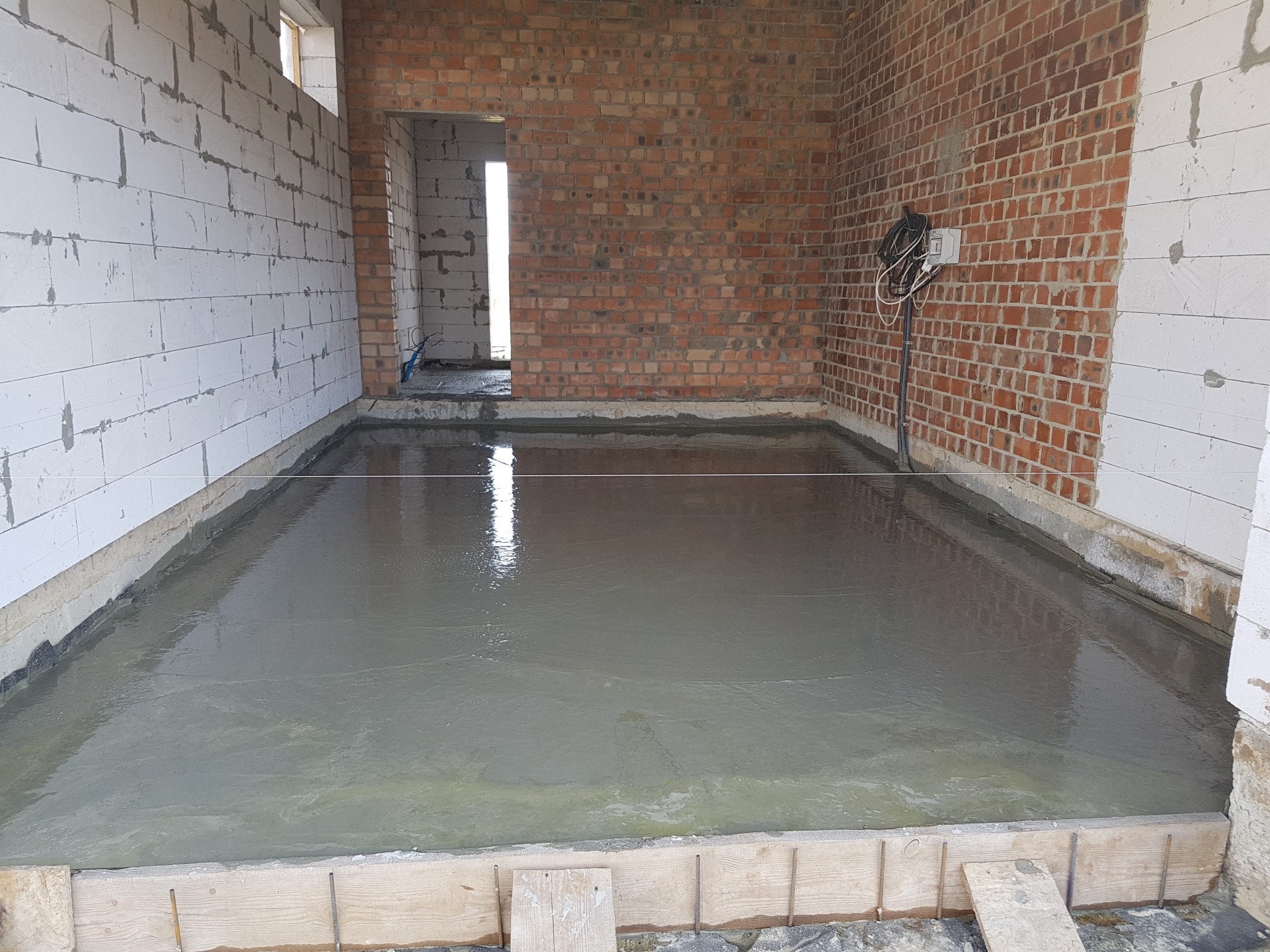

Frostico Опубліковано: 21 квітня 2018 Поділитись Опубліковано: 21 квітня 2018 Перед вкладкою утеплювача можна пори піском засипати, щоб підрівняти основу. І забити на те все. Обычно эппс приклеивают, а не раскладывают с песочком))) ничего страшного, просто больше клея пойдёт)) Посилання на коментар Поділитися на інших сайтах More sharing options...
-electron- Опубліковано: 21 квітня 2018 Поділитись Опубліковано: 21 квітня 2018 Обычно эппс приклеивают, а не раскладывают с песочком))) ничего страшного, просто больше клея пойдёт)) Угу. До підлоги клеють. Ви з фундаментом часом бува не сплутали? До підлоги дюбелять.;) Я Вам тут розрив шаблону підкину дехто взагалі без чорнової вирівнює піском розкладає утеплювач без кріплення до основи і лиє чистову (зайдіть в тему пиріг підлоги по грунту). Там мабуть ще більше клею йде. 1 Посилання на коментар Поділитися на інших сайтах More sharing options...
xPavelx Опубліковано: 21 квітня 2018 Автор Поділитись Опубліковано: 21 квітня 2018 Перед вкладкою утеплювача можна пори піском засипати, щоб підрівняти основу. І забити на те все. Обычно эппс приклеивают, а не раскладывают с песочком))) ничего страшного, просто больше клея пойдёт)) Строители предлагают перед укладкой эппс выровнять основание смесью песка и цемента. Потом первый слой укладывается и дюбелится. Второй слой уже клеится на первый. Думаю так и сделаю. Залили сегодня гараж. На этом работы с черновым полом можно считать закончеными. Обошлось это все удовольствие в 110к грн. Из них работа примерно 45к. Это не считая прошлогодних работ, по вывозу лишнего грунта из дома. Интересно сколько бы стоила защемленная плита. Сегодня как раз вывозил часть грунта, который в том году вывезли из дома. Он лежал кучкой перед гаражом. Мне казалось в 2 камаза вместится, в итоге влезли в 4 и еще часть распланировал за пределами участка. Посилання на коментар Поділитися на інших сайтах More sharing options...

xPavelx Опубліковано: 21 квітня 2018 Автор Поділитись Опубліковано: 21 квітня 2018 Это на какую площадь 110к? 200м2. Примерно 10см толщина пола. Армирование ф8 25х25. Ушло 19.5 кубов бетона 2 Посилання на коментар Поділитися на інших сайтах More sharing options...

Gitan Опубліковано: 21 квітня 2018 Поділитись Опубліковано: 21 квітня 2018 Строители предлагают перед укладкой эппс выровнять основание смесью песка и цемента. Потом первый слой укладывается и дюбелится. Второй слой уже клеится на первый. Думаю так и сделаю. . Поддерживаю. Себе так и делал. На черновой пол (плиты) песок с цементом, затем слой ЭППС 50 мм на зонтики, потом на клей-пену второй слой ЭППс 50 мм и опять зонтики. 1 Посилання на коментар Поділитися на інших сайтах More sharing options...
xPavelx Опубліковано: 21 квітня 2018 Автор Поділитись Опубліковано: 21 квітня 2018 Поддерживаю. Себе так и делал. На черновой пол (плиты) песок с цементом, затем слой ЭППС 50 мм на зонтики, потом на клей-пену второй слой ЭППс 50 мм и опять зонтики. А зачем зонтики на второй слой ? Мне кажется за счет пены они будут достаточно крепко держаться Посилання на коментар Поділитися на інших сайтах More sharing options...
Gitan Опубліковано: 21 квітня 2018 Поділитись Опубліковано: 21 квітня 2018 А зачем зонтики на второй слой ? Мне кажется за счет пены они будут достаточно крепко держаться Первый слой не совсем ровный получается. Без притягивания зонтами будут пустоты под вторым слоем ЭППС. Все пеной не зальешь. Посилання на коментар Поділитися на інших сайтах More sharing options...

Tamburello Опубліковано: 21 квітня 2018 Поділитись Опубліковано: 21 квітня 2018 Обычно эппс приклеивают, а не раскладывают а то что? под весом плиты теплого пола оно куда-то денется? Посилання на коментар Поділитися на інших сайтах More sharing options...
teonit Опубліковано: 21 квітня 2018 Поділитись Опубліковано: 21 квітня 2018 Строители предлагают перед укладкой эппс выровнять основание смесью песка и цемента. Потом первый слой укладывается и дюбелится. Второй слой уже клеится на первый. Думаю так и сделаю. Пароизоляции под ЭППС не будет? Посилання на коментар Поділитися на інших сайтах More sharing options...
