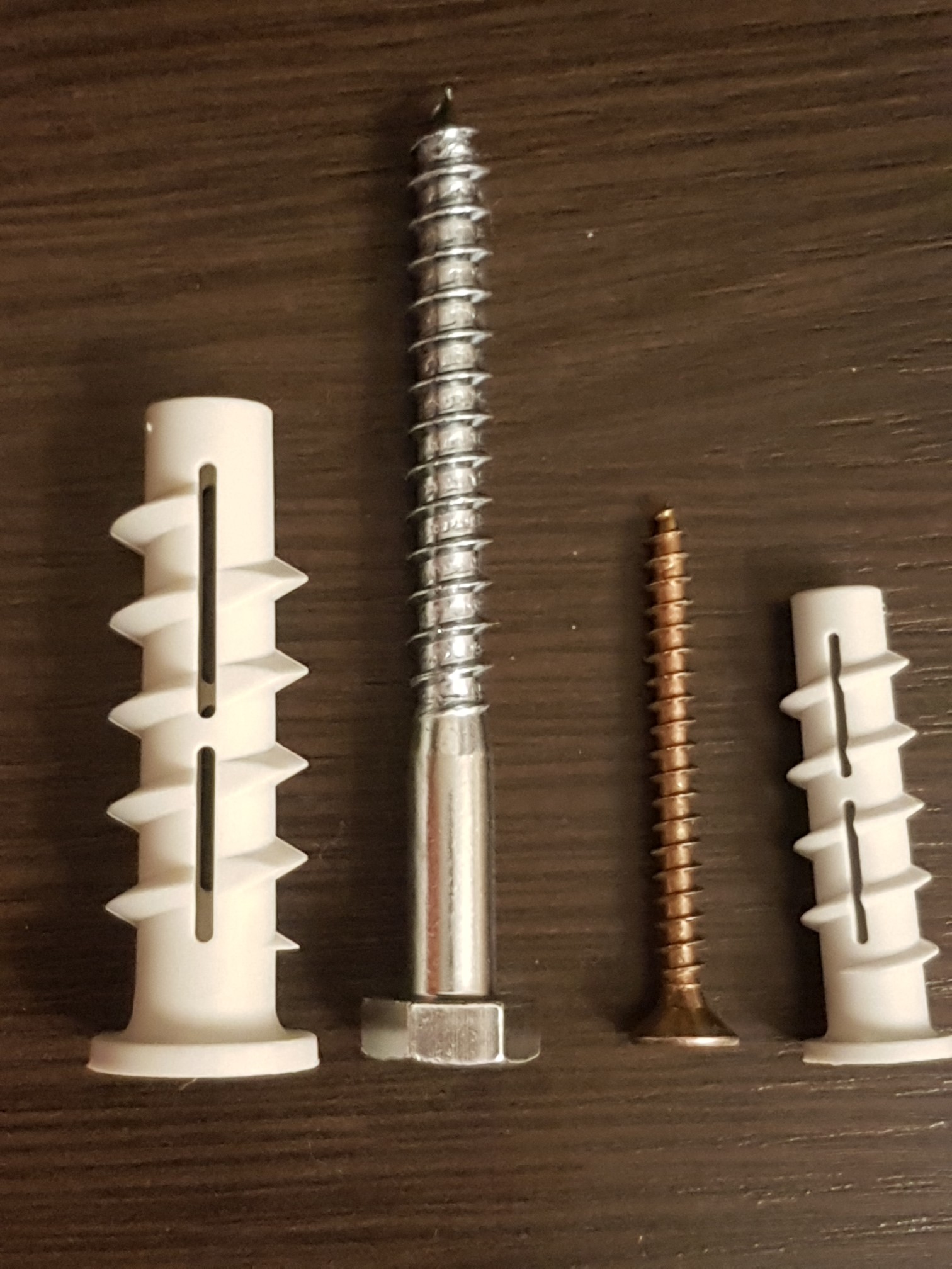

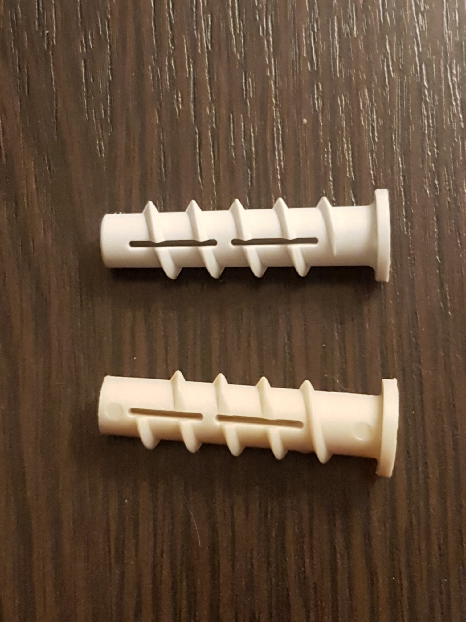

xPavelx Опубліковано: 10 квітня 2018 Автор Поділитись Опубліковано: 10 квітня 2018 По советам комрадов форумчан купил дюбеля для крепления в газобетон 10х50. Хочу ставить окна на них. Заказывал в инете, обзвонил несколько номеров, купил по 5.5грн за штуку. Сегодня был на барабашово, и там купил аналогичные, только по 1.1грн Вот они оба. Тот что белее дороже в 5 раз. Еще купил для пробы 30 дюбелей 14х70. Теперь не знаю что с ними делать.Винт под них приличный нужен Посилання на коментар Поділитися на інших сайтах More sharing options...

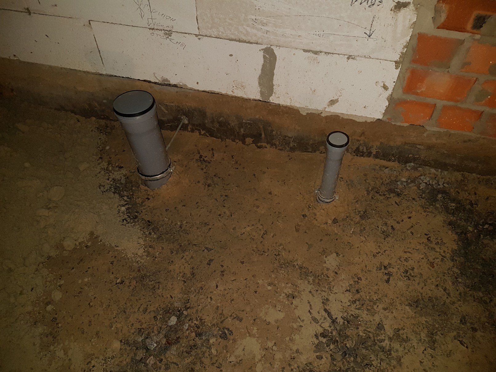

teonit Опубліковано: 10 квітня 2018 Поділитись Опубліковано: 10 квітня 2018 Не треба додумувати щось за когось. Ванна підключається знизу. Унітаз так само. Якщо є шанси просадки підлоги, то про підключення з стіни варто трішки забути..... А из-под пола, значит, нормально? Если просядет земля - просядет не только пол, но и канализационные трубы. И даже если их не поломает нафик, то правильного уклона уже не будет. И придется либо ходить на толчек на улицу, либо ломать пол... Хотя скорее всего - и то, и другое, одновременно. Посилання на коментар Поділитися на інших сайтах More sharing options...
Vikctor Опубліковано: 10 квітня 2018 Поділитись Опубліковано: 10 квітня 2018 А из-под пола, значит, нормально? Если просядет земля - просядет не только пол, но и канализационные трубы. И даже если их не поломает нафик, то правильного уклона уже не будет. И придется либо ходить на толчек на улицу, либо ломать пол... Хотя скорее всего - и то, и другое, одновременно. Завязывайте человека пугать.;) так неистово трамбовать грунт как ТС на форуме мало кто делал. Я лично видел в ветках застройщиков лишь один явно просевший пол по грунту, потребовавший переделку. Там для уплотнения грунта не использовались ни виброплита, ни тем более вибронога. И то просело не вдруг, а когда участок в низине затопило нафиг. Т.С, насколько я понял, даже ливнёвку собрался сделать. Едва ли ему такие испытания предстоят... 3 Посилання на коментар Поділитися на інших сайтах More sharing options...
-electron- Опубліковано: 11 квітня 2018 Поділитись Опубліковано: 11 квітня 2018 А из-под пола, значит, нормально? Если просядет земля - просядет не только пол, но и канализационные трубы. И даже если их не поломает нафик, то правильного уклона уже не будет. И придется либо ходить на толчек на улицу, либо ломать пол... Хотя скорее всего - и то, и другое, одновременно. Читайте уважно. Трамбовку ніхто не відміняв. До речі в сусідів зробили плиту. А канашку просто кинули в шар насипного грунту під нею. Тобто змонтували канашку, з купою зєднань, і не на рівні материкового грунту на момент засипки, , зверху засипали і залили плиту. Як думаєте якщо там просяде грунт, то стики не просядуть? Так підлога залишиться на місці, а канашка? Любий вид підлоги можна зробити як правильно так і не правильно. Загалом читайте уважно. Я ж не раз і не два писав про те що трамбовку ніхто не відміняв. Зараз можна покритикувати всі рішення сказавши що тільки плита єдино правильне. Але от в камрада немає можливості її зробити. До речі бачив в живу підлоги які просто засипали, а через рік заливали чорнові. Без трамбовки. Все стоїть. Звісно це не означає що трамбувати не треба. Але якщо камрад стільки роботи з ущільнення зробив то все буде в нього добре. Але мабуть дійсно треба розібрати все і залити плиту. 1 Посилання на коментар Поділитися на інших сайтах More sharing options...
Frostico Опубліковано: 11 квітня 2018 Поділитись Опубліковано: 11 квітня 2018 По советам комрадов форумчан купил дюбеля для крепления в газобетон 10х50. Хочу ставить окна на них. Заказывал в инете, обзвонил несколько номеров, купил по 5.5грн за штуку. Сегодня был на барабашово, и там купил аналогичные, только по 1.1грн Вот они оба. Тот что белее дороже в 5 раз. Еще купил для пробы 30 дюбелей 14х70. Теперь не знаю что с ними делать.Винт под них приличный нужен Из практики пока лучше такой пробки, только хим. анкер. www.google.ru/search?newwindow=1&ei=l5HNWqO7IMPcwALzk6LABw&q=%D0%B4%D1%8E%D0%B1%D0%B5%D0%BB%D1%8C+%D0%B4%D0%BB%D1%8F+%D0%B3%D0%B0%D0%B7%D0%BE%D0%B1%D0%B5%D1%82%D0%BE%D0%BD%D0%B0&oq=%D0%B4%D1%8E%D0%B1%D0%B5%D0%BB%D1%8C+%D0%BF%D0%BE+%D0%B3%D0%B1&gs_l=mobile-gws-serp.1.0.0i71l5.0.0.5648.0.0.0.mobile-gws-wiz-serp.aICpEmJI1s0%3D#imgdii=C5jO_SY-f5WdzM:&imgrc=3JClYDdVcUg-7M:&spf=1523421621081 Вот) И под нее лучше брать саморез жёлтый универсальный 6*80 Посилання на коментар Поділитися на інших сайтах More sharing options...
teonit Опубліковано: 11 квітня 2018 Поділитись Опубліковано: 11 квітня 2018 Читайте уважно. Трамбовку ніхто не відміняв. Посмотрите внимательно на то, что я процитировал в Вашем посте. По вашей логике, со стен подключать канашку нельзя, а из-под пола - вроде как нормально. А смысл моего поста был прост - если просядет пол, то откуда ни подключай - будет беда. Причем просесть пол может не через один год, а через 10, когда этого уже никто не ждет. Я говорю не про конкретную ситуацию у ТС (хорошо трамбует), но вообще о проблеме - нас же люди разные читают. Посилання на коментар Поділитися на інших сайтах More sharing options...
-electron- Опубліковано: 11 квітня 2018 Поділитись Опубліковано: 11 квітня 2018 Я говорю не про конкретную ситуацию у ТС (хорошо трамбует), но вообще о проблеме - нас же люди разные читают. Для мене трішки дивно виглядає прочитати чужу тему, та не знаючи які умови в ТС, та свої чим вони відрізняються починати в себе бездумно використовувати досвід інших. Хоча мабуть таки є люди які можуть таке зробити. Але знову ж таки треба не виривати фрази з контексту. А дивитись на всю думку в цілому. 1 Посилання на коментар Поділитися на інших сайтах More sharing options...
xPavelx Опубліковано: 11 квітня 2018 Автор Поділитись Опубліковано: 11 квітня 2018 А из-под пола, значит, нормально? Если просядет земля - просядет не только пол, но и канализационные трубы. И даже если их не поломает нафик, то правильного уклона уже не будет. Я вот че подумал по этому поводу. Думаю будет правильным, не завязывать выводы канальи и плиту пола. Чтоб не было жесткого сцепления и плита не воздействовала на трубу. Все выводы у меня сделаны примерно так и уходят вниз Если сделать для каждой трубы несъемную опалубку из пенопласта, то думаю это потенциально уменьшит возможный риск. Но есть пара труб которые лежат горизонтально почти на самой поверхности (~5см песка сверху). И с ними не совсем понятно как быть. Потому как в этом случае плита будет находиться непосредственно над трубой и давить на всю ее площадь. Может тоже какую опалубку сделать? Посилання на коментар Поділитися на інших сайтах More sharing options...

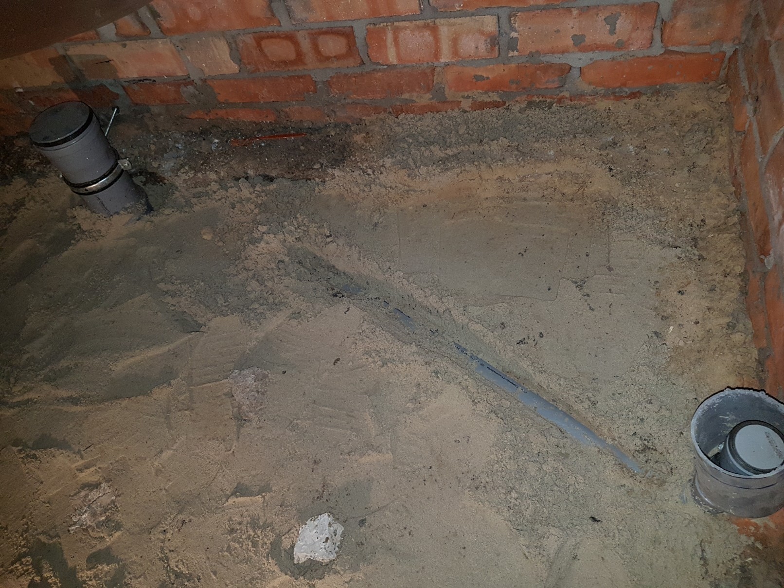

jenkins Опубліковано: 11 квітня 2018 Поділитись Опубліковано: 11 квітня 2018 Можно "утеплитель" для труб применить - серые кожухи из вспененного полиэтилена. 1 Посилання на коментар Поділитися на інших сайтах More sharing options...
Скромный прораб Опубліковано: 11 квітня 2018 Поділитись Опубліковано: 11 квітня 2018 Все выводы у меня сделаны примерно так и уходят вниз А выводы под стиральную машину, посудомоечную, умывальник и мойку в кухне...., что тоже в пол? А, повторюсь, как быть с водопроводными трубами проходящими обычно в утеплителе пола, выходящими и закрепленными (водорозетки) в стене... А как быть с трубами от висящего на стене котла и подключенными к трубам ТП... У меня одни "А" и многоточия((( 1 Посилання на коментар Поділитися на інших сайтах More sharing options...
shneider_vova Опубліковано: 11 квітня 2018 Поділитись Опубліковано: 11 квітня 2018 У меня всё вертикальные выводы сделаны в таком утеплителе. Пока т-т-т вроде живое. По канализации у Терехова был вариант для горизонтальных тут - одевать хомут из перфорированной полосы - и концы выводить вверх, и залить их в черновую стяжку. Получится, что труба подвешена будет к плите пола 2 Посилання на коментар Поділитися на інших сайтах More sharing options...

xPavelx Опубліковано: 11 квітня 2018 Автор Поділитись Опубліковано: 11 квітня 2018 А выводы под стиральную машину, посудомоечную, умывальник и мойку в кухне...., что тоже в пол? А, повторюсь, как быть с водопроводными трубами проходящими обычно в утеплителе пола, выходящими и закрепленными (водорозетки) в стене... А как быть с трубами от висящего на стене котла и подключенными к трубам ТП... У меня одни "А" и многоточия((( Тогда какой смысл всех телодвижений описаных выше Вами (видеоблогером Тереховым) и ТС? Смысл телодвижений в том чтобы минимизировать возможные риски исходя из сложившейся ситуации. У меня где 80% труб уходят в пол. Если решить что делать с 2 горизонтальными трубами о которых я писал выше, то в потенциальной зоне риска останется только 1 труба в кухне т.к она лежит довольно глубоко. Но это надо чтоб пол просел именно в этом месте. С трубами теплого пола и водопровода уже буду смотреть по факту. Эти трубы уже будут над черновым полом, в случае ЧП проведу их по стенам. А вот с канальей так уже не получится. У меня всё вертикальные выводы сделаны в таком утеплителе. Пока т-т-т вроде живое. По канализации у Терехова был вариант для горизонтальных тут - одевать хомут из перфорированной полосы - и концы выводить вверх, и залить их в черновую стяжку. Получится, что труба подвешена будет к плите пола В пенопласте или мерилоне ? И что мне даст если труба будет подвешена к полу ? Она и так от него никуда не денется, он будет сверху лежать и давить Посилання на коментар Поділитися на інших сайтах More sharing options...
shneider_vova Опубліковано: 11 квітня 2018 Поділитись Опубліковано: 11 квітня 2018 В пенопласте или мерилоне ? И что мне даст если труба будет подвешена к полу ? Она и так от него никуда не денется, он будет сверху лежать и давить В вспененном полиэтилене, 9 мм, кажется, толщиной а в чем вы видите опасность горизонтальных участков? что плита раздавит трубу из-за близкого расстояния? можно заменить на более крепкую. я себе всю разводку делал Остендорф серия KG 2000 - самое прочное, что есть на рынке из однослойного - SN10 (у рыжей SN4). Но ей тоже кажется нужно какое то минимальное расстояние сверху. Можете поменять эти несколько участков, цена будет не очень большой Посилання на коментар Поділитися на інших сайтах More sharing options...
-electron- Опубліковано: 11 квітня 2018 Поділитись Опубліковано: 11 квітня 2018 Смысл телодвижений в том чтобы минимизировать возможные риски исходя из сложившейся ситуации. У меня где 80% труб уходят в пол. Если решить что делать с 2 горизонтальными трубами о которых я писал выше, то в потенциальной зоне риска останется только 1 труба в кухне т.к она лежит довольно глубоко. Но это надо чтоб пол просел именно в этом месте. С трубами теплого пола и водопровода уже буду смотреть по факту. Эти трубы уже будут над черновым полом, в случае ЧП проведу их по стенам. А вот с канальей так уже не получится. Закріпіть труби до стін фундамента. І використайте впспінений ПЕ як вже було сказано. Задум в тому щоб при просадці підлоги зминався цей прошарок. Можна наростити товщину до 20 мм. Але просадка на 20 мм то вже явний перебор..... Так Як Ви трамбанули не має так просісти. А потім починався тиск на трубу. Залишиться тільки місце проходу труби через стяжки. До речі в мене труби горизонтально під чорновою не йдуть. Є труби в утеплювачі між стяжками. І то мінімум. Там кут змінитись може виключно якщо перекоситься весь пиріг. Але мені імхується що якщо в СВ підлога перекоситься на пару см то труба каналізації буде найменшою проблемою. ;) 1 Посилання на коментар Поділитися на інших сайтах More sharing options...
xPavelx Опубліковано: 11 квітня 2018 Автор Поділитись Опубліковано: 11 квітня 2018 В вспененном полиэтилене, 9 мм, кажется, толщиной а в чем вы видите опасность горизонтальных участков? Опасность вижу что в случае проседания плиты она начнет давить на горизониальную трубу, и та или просядет вместе с плитой и может получиться контруклон или лопнет. Нужно чтоб сверху между трубой и плитой был какой то зазор или деформирующийся материал Я тоже остендорфом делал, только не знаю каким Добавлено через 7 минут Задум в тому щоб при просадці підлоги зминався цей прошарок. Можна наростити товщину до 20 мм. Але просадка на 20 мм то вже явний перебор..... Так Як Ви трамбанули не має так просісти. А потім починався тиск на трубу. Вопрос только как это вспененный ПЕ туда одеть, ведь труба уже закопана и под ней утрамбованый песок !!! Если я раскопаю трубу вокруг, чтоб одеть этот кожух с ПЕ, то сделаю только хуже. Т.к утрамбовать песок под трубой я обратно не смогу Посилання на коментар Поділитися на інших сайтах More sharing options...
Скромный прораб Опубліковано: 11 квітня 2018 Поділитись Опубліковано: 11 квітня 2018 С трубами теплого пола и водопровода уже буду смотреть по факту. Эти трубы уже будут над черновым полом, в случае ЧП проведу их по стенам. А вот с канальей так уже не получится. Как вы представляете трубы по стенам, с подключением к ним мойки, смесителя ванной, стиральной машины, бойлера, котла.... уходящими в пол??? Я Вам еще один раз, последний, дам совет - вникайте в то, что собираетесь делать, или в то что то Вам кто то советует, иначе получится как с порогами 1 Посилання на коментар Поділитися на інших сайтах More sharing options...
-electron- Опубліковано: 12 квітня 2018 Поділитись Опубліковано: 12 квітня 2018 Вопрос только как это вспененный ПЕ туда одеть, ведь труба уже закопана и под ней утрамбованый песок !!! Если я раскопаю трубу вокруг, чтоб одеть этот кожух с ПЕ, то сделаю только хуже. Т.к утрамбовать песок под трубой я обратно не смогу А чому не хочете до фундаменту зв'язатись? Посилання на коментар Поділитися на інших сайтах More sharing options...
xPavelx Опубліковано: 12 квітня 2018 Автор Поділитись Опубліковано: 12 квітня 2018 А чому не хочете до фундаменту зв'язатись? Писал уже почему Проконсультировался я с двумя конструкторами. В общем завязывать в одно целое пол и фундамент в данном случае не рекомендуют. Поэтому я от этой затеи откажусь. Пройдем еще раз виброплитой и хватит. В качестве разделителя пола и фундамента буду использовать рубероид. Посилання на коментар Поділитися на інших сайтах More sharing options...
