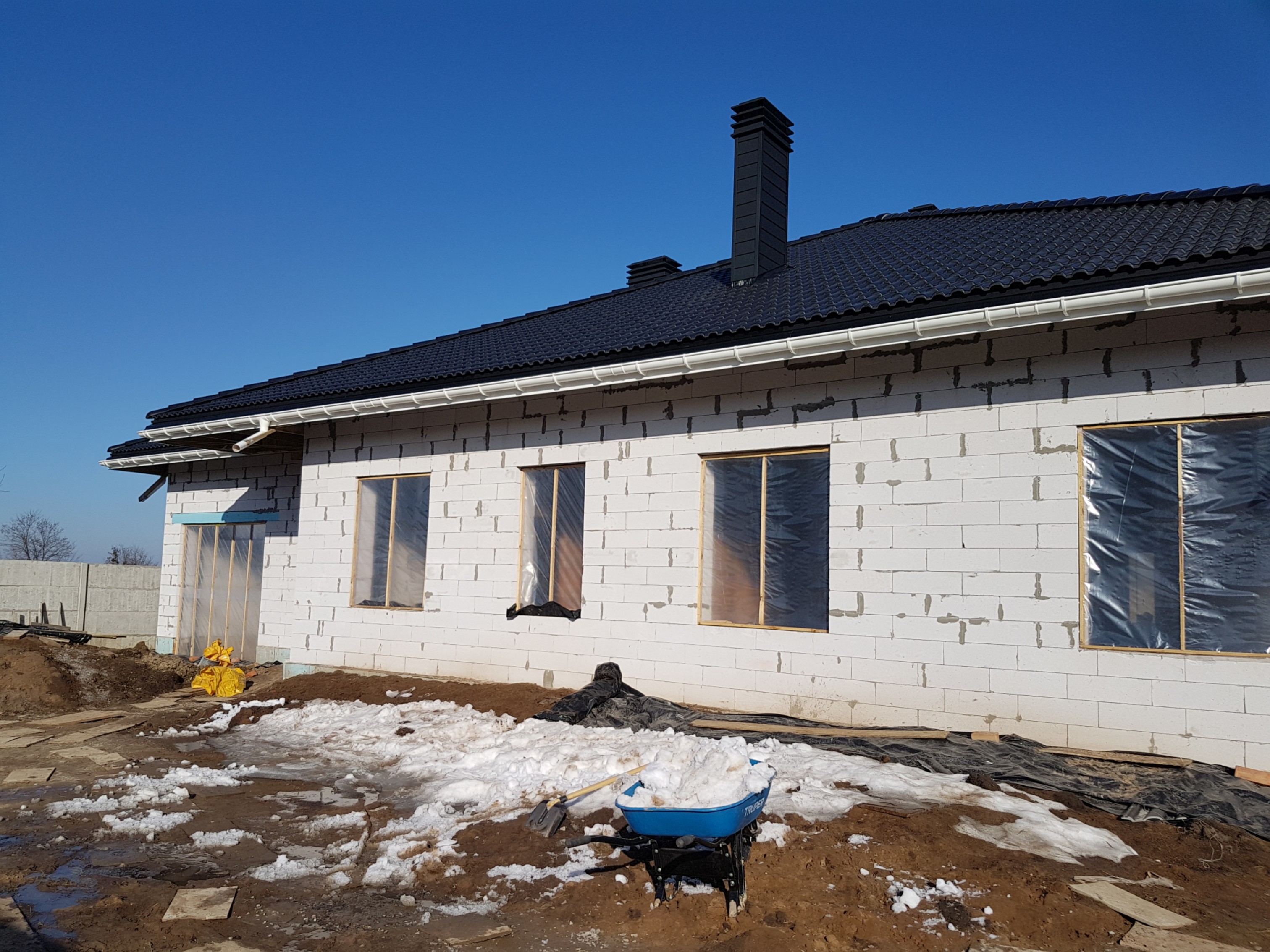

xPavelx Опубліковано: 9 квітня 2018 Автор Поділитись Опубліковано: 9 квітня 2018 Ездил сегодня на участок.Солнышко, на улице +17. С западной стороны дома какой-то суровый снег лежит и не особо торопится таять. Дней через 10 мне нужно подгонять миксер к окнам, а там до сих пор снег, а еще грунту надо время просохнуть, чтоб миксер не увяз. В общем терепение лопнуло, больше это безобразие я терпеть не стал Помню, в том году было много разговоров, что кирпич уже не тот, после зимы рассыпается. У меня по участку валялись на земле несколько десятков кирпичей: полуторные валковские сухопресованные(писали про них что вообще влагу не переносят) и кирпич змииевский красный. Так вот, на вид они остались такие же как и были. Не развалились, не раскисли в луже и т.п. Вот теперь думаю, у меня валковского полуторного кирпича осталось около 3000 штук и девать его особо некуда, может сделать с него опорную стенку под терассой и поштукатурить его потом? Вот такой кирпич есть у меня Или одна зима не показатель ? 2 Посилання на коментар Поділитися на інших сайтах More sharing options...

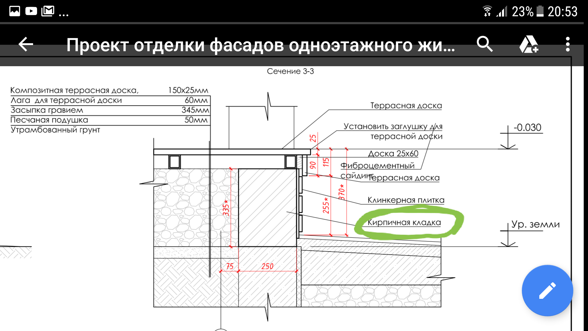

Vikctor Опубліковано: 9 квітня 2018 Поділитись Опубліковано: 9 квітня 2018 ...может сделать с него опорную стенку под терассой и поштукатурить его потом? ... Под опорной стенкой Вы понимаете конструкцию в месте перепада высот по участку, когда с одной стороны грунт подходит к верху стенки, а с другой часть стены открыта? Если да, то для таких всё же принято использовать железобетон, бут, габионы или в крайнем случае ФБС. Посилання на коментар Поділитися на інших сайтах More sharing options...
xPavelx Опубліковано: 9 квітня 2018 Автор Поділитись Опубліковано: 9 квітня 2018 Под опорной стенкой Вы понимаете конструкцию в месте перепада высот по участку, когда с одной стороны грунт подходит к верху стенки, а с другой часть стены открыта? Если да, то для таких всё же принято использовать железобетон, бут, габионы или в крайнем случае ФБС. Не совсем. Вот про что я говорю (обвел зеленым) надеюсь будет видно - делал скрин с телефона. Наверное, опорная стенка не совсем удачное название, но в каком-то смысле она тоже опорная, только для терасных лаг Посилання на коментар Поділитися на інших сайтах More sharing options...
Скромный прораб Опубліковано: 9 квітня 2018 Поділитись Опубліковано: 9 квітня 2018 (змінено) Не совсем. Вот про что я говорю (обвел зеленым) надеюсь будет видно - делал скрин с телефона. Наверное, опорная стенка не совсем удачное название, но в каком-то смысле она тоже опорная, только для терасных лаг Себе (да и кому то тоже) из сухопрессованного в таком месте я бы не делал, только полнотелый и хорошего качества. И еще, по поводу чернового пола. Что это за плавающий черновой пол...что это за пол который может просесть (а за ним и чистовой?)?. И тем более, что это за фундамент, на который может повлиять нагрузка чернового пола??? Странное решение((( Змінено 9 квітня 2018 користувачем Скромный прораб 1 Посилання на коментар Поділитися на інших сайтах More sharing options...

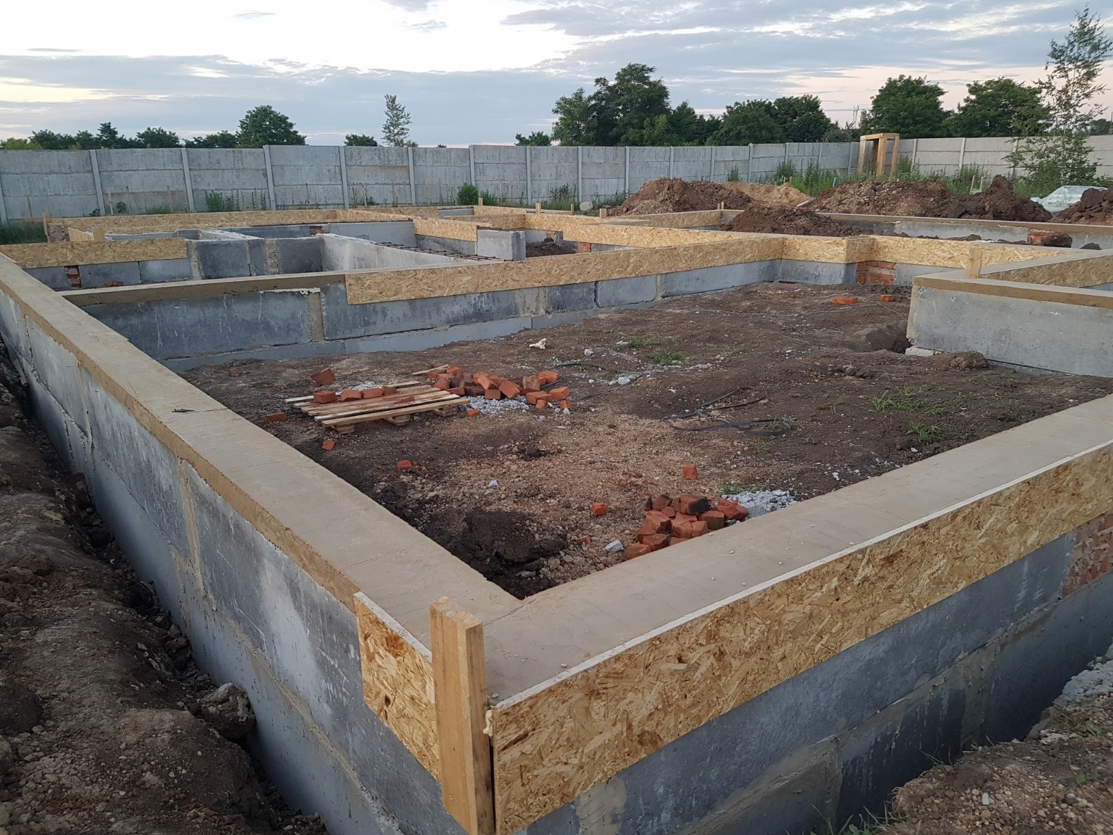

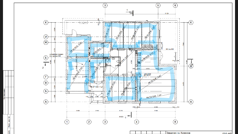

shneider_vova Опубліковано: 10 квітня 2018 Поділитись Опубліковано: 10 квітня 2018 У меня похожая ситуация с грунтом внутри дома (метр чернозема) - из-за чего и не рискнул делать полы по грунту - потому что метр затрамбовать побоялся. Но при обсуждении такого варианта с геологом (который делал изыскания под фундамент) тот говорил, что у них есть услуга по измерению степени уплотнения грунта - типа бурят несколько маленьких скважин, берут образцы, давят и дают характеристики. Может, поискать по месту у кого-то? Посилання на коментар Поділитися на інших сайтах More sharing options...
xPavelx Опубліковано: 10 квітня 2018 Автор Поділитись Опубліковано: 10 квітня 2018 Не надо давать глупых советов, с умным видом обсуждая, что лучше проложить пленку или пенопласт для уменьшения трения между полом и фундаментом Так а что вы предлагаете ? Засверливаться и заводить арматуру в блоки ? Честно говоря, я думаю что просадки грунта если и будут, то только по периметру там где были пазухи фундамента и думаю в целом на плиту это не должно повлиять. Вот тут эти зону выделены. Остальное (то что белое) - материковый грунт с со слоем насыпного 20-40 см. Но он утрамбован и пролит и простоял год. У меня похожая ситуация с грунтом внутри дома (метр чернозема) - из-за чего и не рискнул делать полы по грунту - потому что метр затрамбовать побоялся. Но при обсуждении такого варианта с геологом (который делал изыскания под фундамент) тот говорил, что у них есть услуга по измерению степени уплотнения грунта - типа бурят несколько маленьких скважин, берут образцы, давят и дают характеристики. Может, поискать по месту у кого-то? Уже работы расписаны на 2 месяца вперед, поиск геолога и исследования могут затянуть весь процесс на несколько недель. Да и строители естественно не будут простаивать и ждать. Посилання на коментар Поділитися на інших сайтах More sharing options...
shneider_vova Опубліковано: 10 квітня 2018 Поділитись Опубліковано: 10 квітня 2018 Честно говоря, я думаю что просадки грунта если и будут, то только по периметру там где были пазухи фундамента и думаю в целом на плиту это не должно повлиять. Вот тут эти зону выделены. Остальное (то что белое) - материковый грунт с со слоем насыпного 20-40 см. Но он утрамбован и пролит и простоял год. Материковый грунт - какой? Если боитесь только просадки по пазухам - дайте верхнее армирование в тех зонах в черновой стяжке Посилання на коментар Поділитися на інших сайтах More sharing options...
xPavelx Опубліковано: 10 квітня 2018 Автор Поділитись Опубліковано: 10 квітня 2018 Материковый грунт - какой? Если боитесь только просадки по пазухам - дайте верхнее армирование в тех зонах в черновой стяжке Суглинок. Вот одна из фоток до обратной засыпки. Вот для сравнения уровень грунта сейчас. Посилання на коментар Поділитися на інших сайтах More sharing options...
Скромный прораб Опубліковано: 10 квітня 2018 Поділитись Опубліковано: 10 квітня 2018 Так а что вы предлагаете ? Засверливаться и заводить арматуру в блоки ? Честно говоря, я думаю что просадки грунта если и будут, то только по периметру там где были пазухи фундамента и думаю в целом на плиту это не должно повлиять. Вот тут эти зону выделены. Остальное (то что белое) - материковый грунт с со слоем насыпного 20-40 см. Но он утрамбован и пролит и простоял год. Давайте так, сначала то, чего делать точно не надо, а это делать черновой пол с "возможностью" садиться. Поэтому два варианта, первый - как Вы и описывали ранее, вывозить из помещений, а потом завозить с послойной трамбовкой или второй - арматура в блоки, можно если есть возможность, с опиранием в проемах. И тот, и другой вариант геморройные, что правда то правда, но делать надо(((. На каком остановиться, решать Вам, ориентируйтесь по месту, прикиньте по времени и затратам... Посилання на коментар Поділитися на інших сайтах More sharing options...
-electron- Опубліковано: 10 квітня 2018 Поділитись Опубліковано: 10 квітня 2018 Может пан и знает, как "одеть" унитаз, умывальник, ванную.... в подвижные чехлы, мне сие не известно, жгите дальше, мешать не буду Не треба додумувати щось за когось. Ванна підключається знизу. Унітаз так само. Якщо є шанси просадки підлоги, то про підключення з стіни варто трішки забути..... Але загалом прикольно спочатку на мою пораду Розгляньте варіант з запуском арматури в фундамент. Зробити глухі отвори в них забити арматуру, а її зв'язати в сітку чорнової підлоги. Це якщо вже аж так боїтесь просадок. отримуємо пост Не надо давать глупых советов ....... И вообще, если себе так не делали, может есть смысл просто промолчать? А через пару годин Давайте так, сначала то, чего делать точно не надо, а это делать черновой пол с "возможностью" садиться. Поэтому два варианта, первый - как Вы и описывали ранее, вывозить из помещений, а потом завозить с послойной трамбовкой или второй - арматура в блоки, можно если есть возможность, с опиранием в проемах. И тот, и другой вариант геморройные, что правда то правда, но делать надо(((. На каком остановиться, решать Вам, ориентируйтесь по месту, прикиньте по времени и затратам... Мені аж цікаво що ж змінилось за ці пару годин, що самі починаємо давать глупых советов ;) Посилання на коментар Поділитися на інших сайтах More sharing options...
Скромный прораб Опубліковано: 10 квітня 2018 Поділитись Опубліковано: 10 квітня 2018 Не треба додумувати щось за когось. Ванна підключається знизу. Унітаз так само. Якщо є шанси просадки підлоги, то про підключення з стіни варто трішки забути..... Уважаемого пана переговорить невозможно))). Посилання на коментар Поділитися на інших сайтах More sharing options...
xPavelx Опубліковано: 10 квітня 2018 Автор Поділитись Опубліковано: 10 квітня 2018 Проконсультировался я с двумя конструкторами. В общем завязывать в одно целое пол и фундамент в данном случае не рекомендуют. Поэтому я от этой затеи откажусь. Пройдем еще раз виброплитой и хватит. В качестве разделителя пола и фундамента буду использовать рубероид. Посилання на коментар Поділитися на інших сайтах More sharing options...
