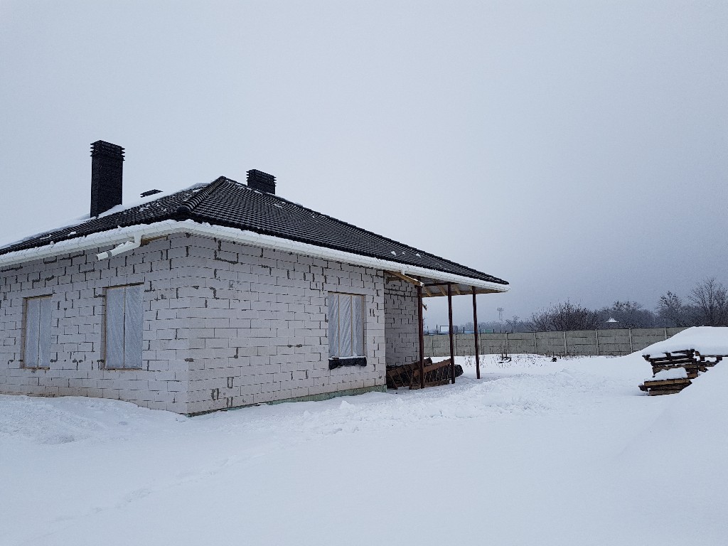

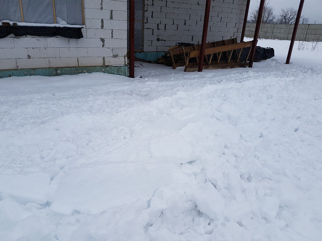

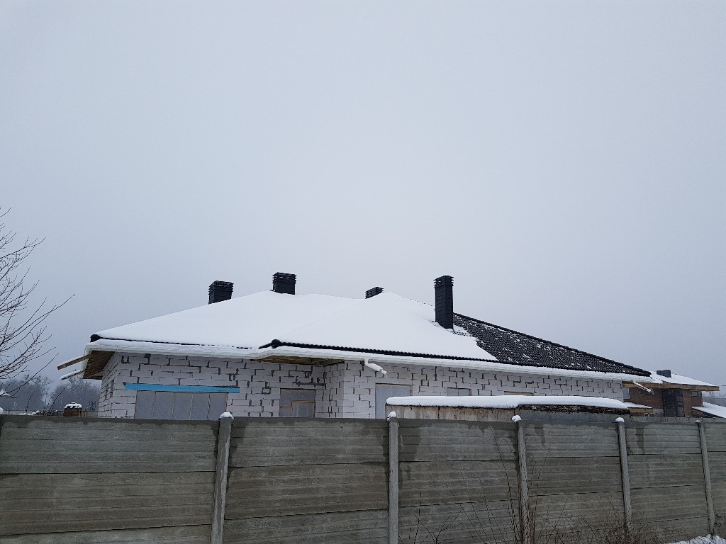

xPavelx Опубліковано: 30 січня 2018 Автор Поділитись Опубліковано: 30 січня 2018 (змінено) Утром был на участке. На улице +2 и дождь. И с южного и западного ската снег сошел. По всей видимости лавинообразно. Наверное таки придется ставить снегорезы или снегозадерживающие решетки вкруговую. Хотя вот мой отец, отговаривает меня - говорит пусть снег сам сходит, нафига тебе его на крыше собирать, не ходите в потенциально опасные дни под крышей. Змінено 30 січня 2018 користувачем xPavelx 1 Посилання на коментар Поділитися на інших сайтах More sharing options...

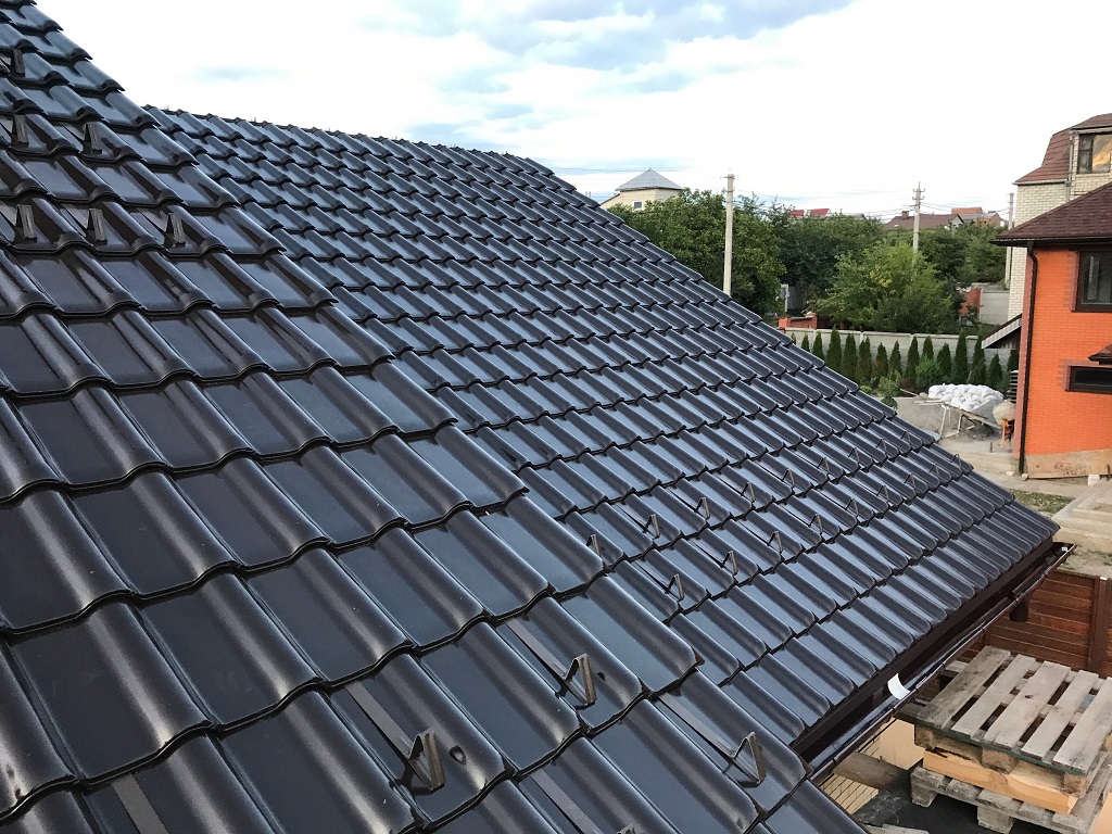

toWeb Опубліковано: 30 січня 2018 Поділитись Опубліковано: 30 січня 2018 Себе поставил снегорезы, металлические. Снегозадержатели решил посмотреть по надобности. Стоят копейки, до 30 грн\шт. На фоне общих завтра на кровлю вышли может чуть больше чем 1%. Пока снег лежит, лавинообразно не падает. 5 Посилання на коментар Поділитися на інших сайтах More sharing options...
blin09 Опубліковано: 30 січня 2018 Поділитись Опубліковано: 30 січня 2018 И с южного и западного ската снег сошел. По всей видимости лавинообразно. Наверное таки придется ставить снегорезы или снегозадерживающие решетки вкруговую. Какой угол кровли? Посилання на коментар Поділитися на інших сайтах More sharing options...
xPavelx Опубліковано: 30 січня 2018 Автор Поділитись Опубліковано: 30 січня 2018 Какой угол кровли? градусов 28-30 Добавлено через 2 минуты Себе поставил снегорезы, металлические. Снегозадержатели решил посмотреть по надобности. А где брал ? 1 Посилання на коментар Поділитися на інших сайтах More sharing options...

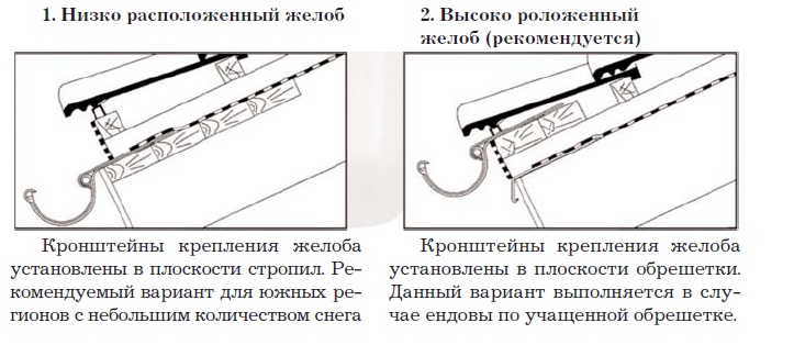

blin09 Опубліковано: 30 січня 2018 Поділитись Опубліковано: 30 січня 2018 А есть фото установки водостока? Не за низко ли установлен? Посилання на коментар Поділитися на інших сайтах More sharing options...
xPavelx Опубліковано: 30 січня 2018 Автор Поділитись Опубліковано: 30 січня 2018 А есть фото установки водостока? Не за низко ли установлен? https://www.stroimdom.com.ua/forum/showpost.php?p=4470797&postcount=531 2 Посилання на коментар Поділитися на інших сайтах More sharing options...

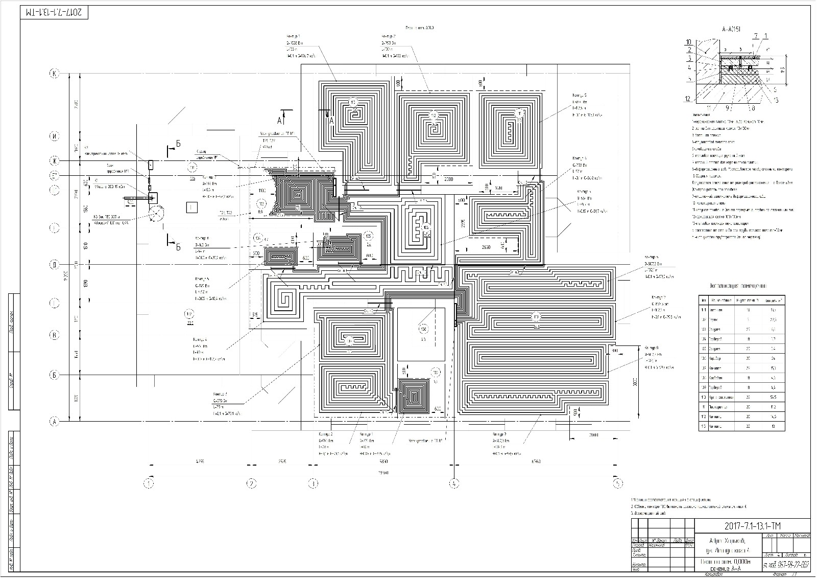

xPavelx Опубліковано: 30 січня 2018 Автор Поділитись Опубліковано: 30 січня 2018 Мы себе сначала тоже хотели встроенный холодильник, но потом передумали ибо он по внутреннему объему таки меньше, чем стандартный ну и немного дороже, немного геморней установка и все это не стоит того эффекта, что он типа "спрятанный" Ну из вредности спрошу все таки про ответсвенность конструктора. налицо хороший такой косяк в проекте, который не так просто пофиксить. Я правильно понял что конструктор ушел в туман и даже не высовывается оттуда? Да нет, никуда он не пропадал. Я спросил что с этим делать, конструктор сказал - не проблема, подрежте пороги в местах где идут трубы. 1 Посилання на коментар Поділитися на інших сайтах More sharing options...
digor_ua Опубліковано: 30 січня 2018 Поділитись Опубліковано: 30 січня 2018 Да нет, никуда он не пропадал. Я спросил что с этим делать, конструктор сказал - не проблема, подрежте пороги в местах где идут трубы. ну тогда может сделать как он говорит, да не париться с этим всем Посилання на коментар Поділитися на інших сайтах More sharing options...
xPavelx Опубліковано: 30 січня 2018 Автор Поділитись Опубліковано: 30 січня 2018 8ну тогда может сделать как он говорит, да не париться с этим всем Все бы это хорошо, но план моего ТП выглядит вот так. Небольшим разрезом дело не обойдется Есть ньюансы. Пока консультируюсь... Посилання на коментар Поділитися на інших сайтах More sharing options...
blin09 Опубліковано: 30 січня 2018 Поділитись Опубліковано: 30 січня 2018 Цитата: Сообщение от blin09 Посмотреть сообщение А есть фото установки водостока? Не за низко ли установлен? www.stroimdom.com.ua/forum/s...&postcount=531По фото вижу у Вас низко расположены, как на фото 1 вариант. При сильном дожде не пролетает мимо водостока вода с кровли? Посилання на коментар Поділитися на інших сайтах More sharing options...
xPavelx Опубліковано: 30 січня 2018 Автор Поділитись Опубліковано: 30 січня 2018 По фото вижу у Вас низко расположены, как на фото 1 вариант. При сильном дожде не пролетает мимо водостока вода с кровли? Крыша сделана в декабре, сильных дождей еще не наблюдал. Посилання на коментар Поділитися на інших сайтах More sharing options...
toWeb Опубліковано: 30 січня 2018 Поділитись Опубліковано: 30 січня 2018 А где брал ? Там где и черепицу и всю доборку, ПрофМет на Павловской (возле БудМена) Посилання на коментар Поділитися на інших сайтах More sharing options...
xPavelx Опубліковано: 30 січня 2018 Автор Поділитись Опубліковано: 30 січня 2018 Там где и черепицу и всю доборку, ПрофМет на Павловской (возле БудМена) А они не поржавеют со временем ? Посилання на коментар Поділитися на інших сайтах More sharing options...
Frostico Опубліковано: 30 січня 2018 Поділитись Опубліковано: 30 січня 2018 По фото вижу у Вас низко расположены, как на фото 1 вариант. При сильном дожде не пролетает мимо водостока вода с кровли? Как раз при сильном дожде вода и должна пролетать мимо водосточки, чтоб не повредить сам водосток. А водосточка рассчитана в основном на несильные обложные дожди. 1 Посилання на коментар Поділитися на інших сайтах More sharing options...
AlexRS4 Опубліковано: 30 січня 2018 Поділитись Опубліковано: 30 січня 2018 (змінено) Да нет, никуда он не пропадал. Я спросил что с этим делать, конструктор сказал - не проблема, подрежте пороги в местах где идут трубы.Ну так пусть он за свои деньги это и сделает. И притом даст письменную гарантию на эти работы и безопасность этого решения. Его косяк - его исправление. Всё честно. Или может Вы с ним рассчитывались за проект частично рваными и фальшивыми деньгами? Добавлено через 4 минуты Себе поставил снегорезы, металлические. Снегозадержатели решил посмотреть по надобности. [ATTACH]601104[/ATTACH] Стоят копейки, до 30 грн\шт. На фоне общих завтра на кровлю вышли может чуть больше чем 1%. Пока снег лежит, лавинообразно не падает. Аналогично ставил снегорезы. Не заезжал на стройку, правда, и не видел как они "сработали" по этому тающему снегу. Но когда только выпал снег, то за пару дней никуда с крыши не слетел. Угол крыши 40 град. Змінено 30 січня 2018 користувачем AlexRS4 1 Посилання на коментар Поділитися на інших сайтах More sharing options...
Gitan Опубліковано: 30 січня 2018 Поділитись Опубліковано: 30 січня 2018 Да нет, никуда он не пропадал. Я спросил что с этим делать, конструктор сказал - не проблема, подрежте пороги в местах где идут трубы. Никаких подрезов. Под трубами должен лежать ЭППС. Надо срезать бетон на всю ширину проема двери. 1 Посилання на коментар Поділитися на інших сайтах More sharing options...
