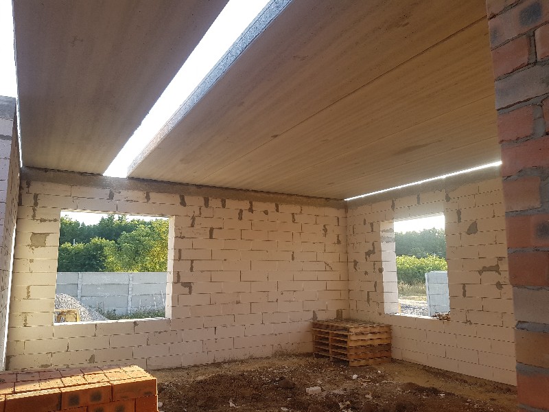

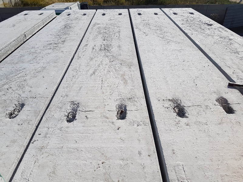

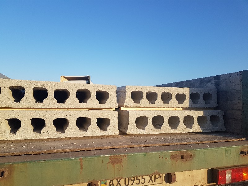

Уложили плиты перекрытия(ПБ) и залили фундаменты под перегородки. Получилось бы относительно быстро если б машины с плитами приезжали с завода вовремя. Плиты возили с ХСМ. Между первой и второй машиной получился интервал около 4 часов, при том что на монтаж первой машины ушло 1.5 часа. Третья машина пришла уже ближе к 6 часам, когда закончили уже почти стемнело. Всего было 34 плиты. Кран работал 12 часов.
Плиты хорошие у них, но с логистикой бывают проколы. Проще когда все плиты в одну машину влазят).. Домик 10*10 за 1,5 часа раскидали.
34 плиты???
Фигасе. домик же небольшой. куда там столько?
Или плиты - коротыши?
34 плиты???
Ну домик относительно небольшой... Но почти 200м2 набирается. Плиты от 4 до 7 метров. Прикрепил раскладку плит

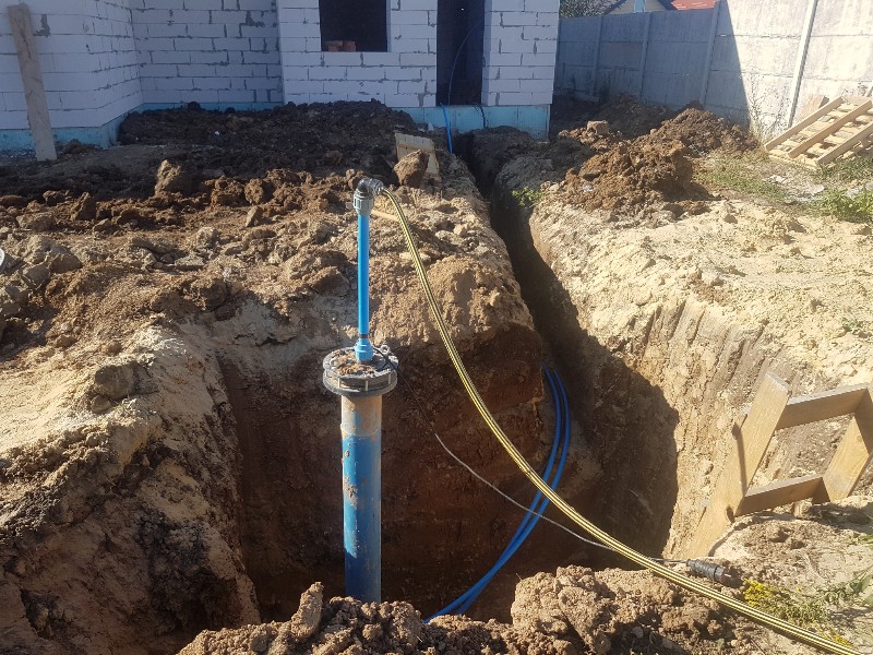

Последние пару дней организовывал земельные работы. Сначала приехал миниэкскаватор. Прокопал траншеи и выкопал яму под приямок. Грунт вывозил. Вывоз одной машины стоит 700грн. У меня получилось 3. Это нормальная цена ? Как то дороговато, но не было времени узнавать порядок цен. Получилось что за трактор и камаз денег отдал одинаково, только тракторист работал без остановки, а камазист прогуливался рассматривая небо:)
В этот же день начал искать землекопов "на завтра". Оказалось не так просто, кому звонил все были заняты, а некоторые говорили мы после трактора не работаем. Брезгуют чтоли.:unknown: Подал объявление на олх и ребята сами нашлись.:)
Подсыпали песок в траншеи и сделали небольшой подкоп под фундаментом для ввода воды.
Завел две 32 трубы и одну трубу с проводом

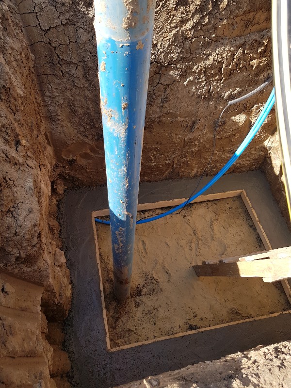

Приямок примерно 1.5х2.30 глубина 2.5м. Стены планирую выкладывать из кирпича. Каменщики предлагают ложить стены без фундамента. Говорят что на такой глубине он не нужен(типа грунт уже плотный) да и нагрузок нет. Нужно ли делать фундамент или нет ?
ну я бы ленточку высотой сантиметров 20 с парой прутков арматуры внутри все же сделал бы

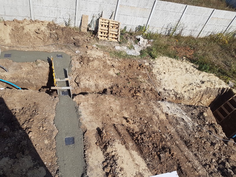

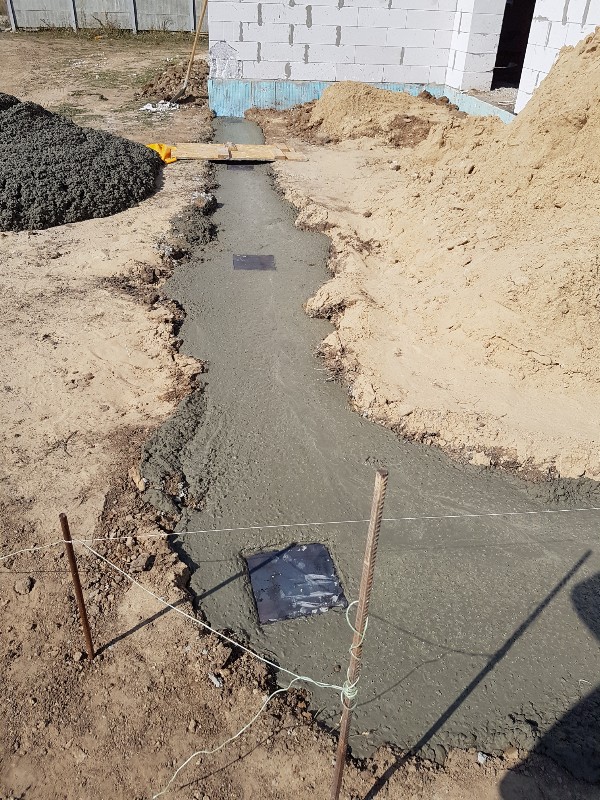

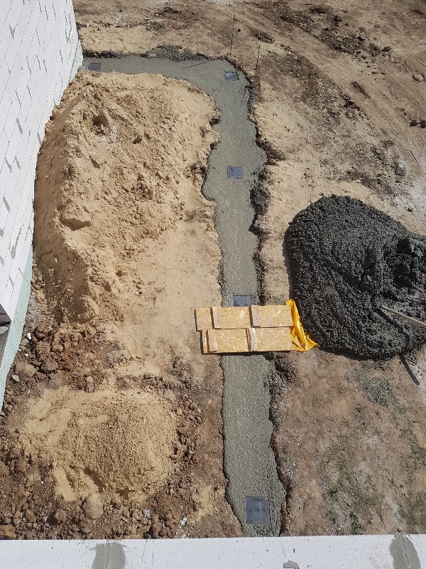

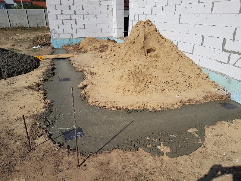

Залил фундамент под опорные столбы на террасах. Заказал 8.5 кубов бетона м200 F75w4 и как то уж слишком мы перестраховались\просчитались, что после заливки осталось лишнего куб или больше. Пришлось его в срочном порядке куда то определять. Часть пошла на перекрытия, часть - сделали фундамент в приямок, остальное пришлось выкинуть :fool: т.к. девать его уже было некуда.
Заложили закладные под 10 столбов - листы стали 250х250х10мм.
