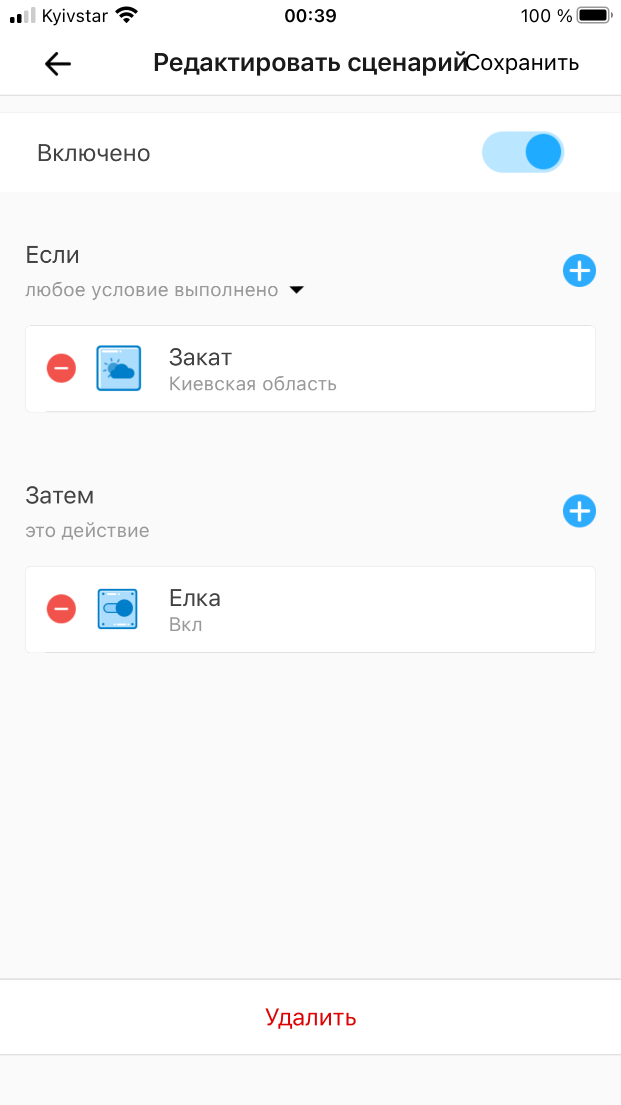

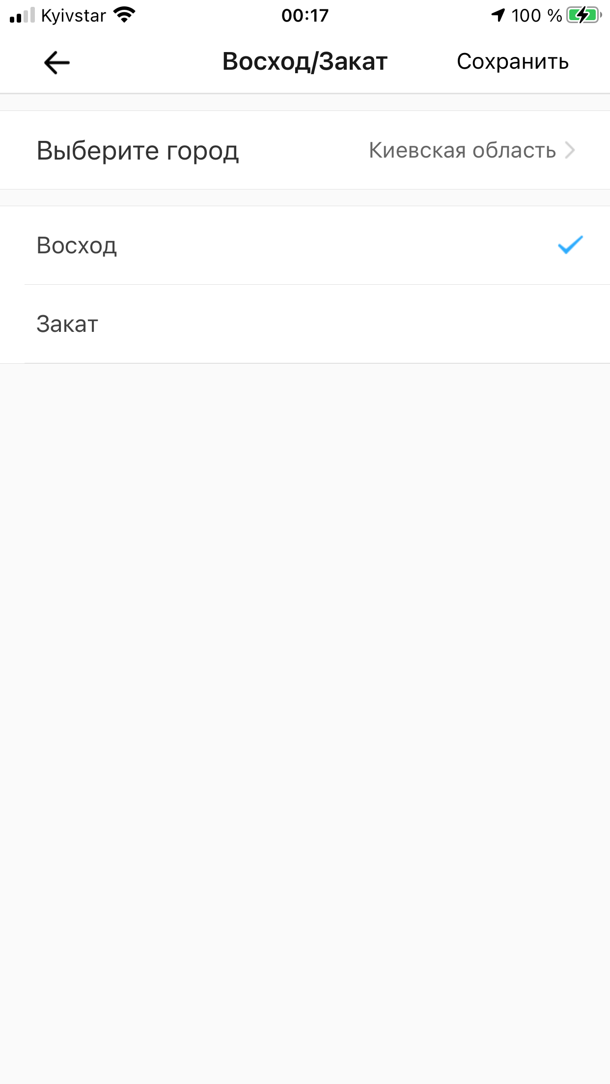

mib Опубліковано: 1 листопада 2020 Поділитись Опубліковано: 1 листопада 2020 @xPavelx, Если еще актуально по освещению то в сонофф это все есть в стандартной прошивке Ну и вот такой датчик протечки можно в септик кинуть, будет пушить m.olx.ua/obyavlenie/besprovodnoy-datchik-protechkiutechki-vody-433mgts-antipotop-IDHEQQe.html?reason= Прошу прощения ссылка не та, но у этого же продавца были и вайфай версии под евелинк (переделка из датчиков дверей ) 2 Посилання на коментар Поділитися на інших сайтах More sharing options...
xPavelx Опубліковано: 1 листопада 2020 Автор Поділитись Опубліковано: 1 листопада 2020 @xPavelx, Если еще актуально по освещению то в сонофф это все есть в стандартной прошивке ] Это в каком из них? Посилання на коментар Поділитися на інших сайтах More sharing options...
mib Опубліковано: 1 листопада 2020 Поділитись Опубліковано: 1 листопада 2020 Это в каком из них? В любой, на скрине ниже это самый простой бейсик, настраивается через сценарии Есть под эвелинк сторонние китайские железки на алишке на дин рейку если это принципиально 3 Посилання на коментар Поділитися на інших сайтах More sharing options...

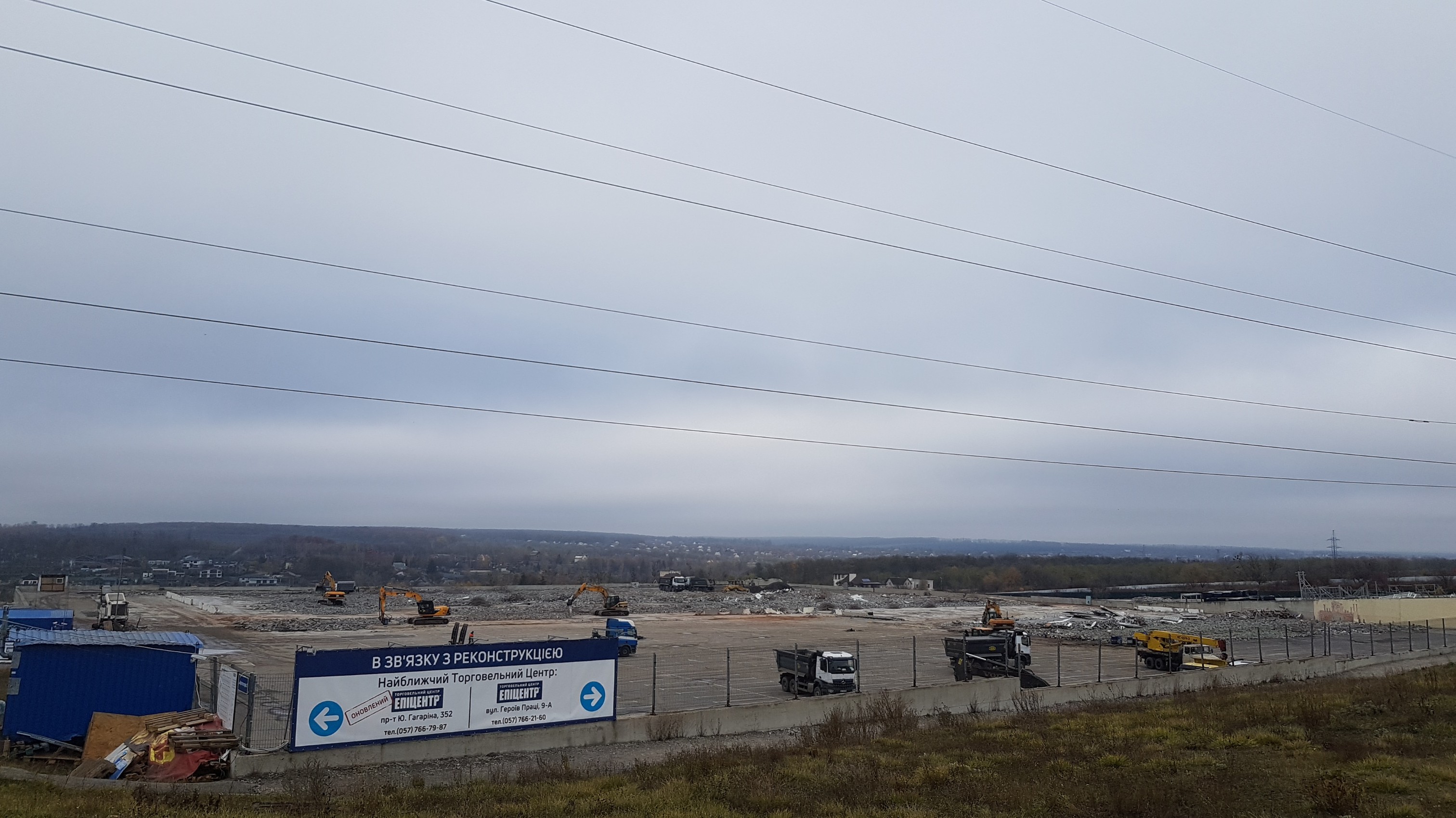

xPavelx Опубліковано: 8 листопада 2020 Автор Поділитись Опубліковано: 8 листопада 2020 Реконструкция эпицентра на алексеевке. С размахом. Его просто сровняли с землей. Так он выглядел до реконструкции По "свежести" ремонта я бы не сказал, что он был хуже других по Харькову. Слышал слухи, что не спроста они там "реконструкцию" затеяли. Вроде как одна из стен толи просела, толи ушла в сторону. Обещали открыться к лету, но сильно сомневаюсь что они успеют так быстро отстроиться. 5 Посилання на коментар Поділитися на інших сайтах More sharing options...
Tamburello Опубліковано: 9 листопада 2020 Поділитись Опубліковано: 9 листопада 2020 1 Посилання на коментар Поділитися на інших сайтах More sharing options...
Gitan Опубліковано: 9 листопада 2020 Поділитись Опубліковано: 9 листопада 2020 Реконструкция эпицентра на алексеевке. Похоже расширяют пятно застройки. Бетоноколами разбивают асфальт. Посилання на коментар Поділитися на інших сайтах More sharing options...

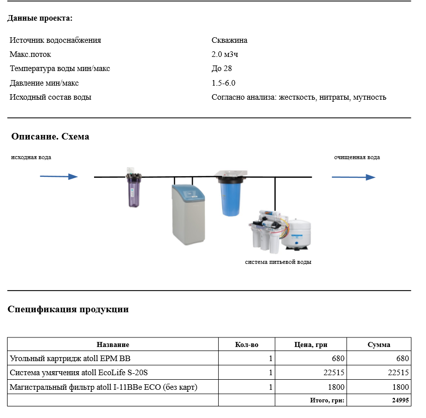

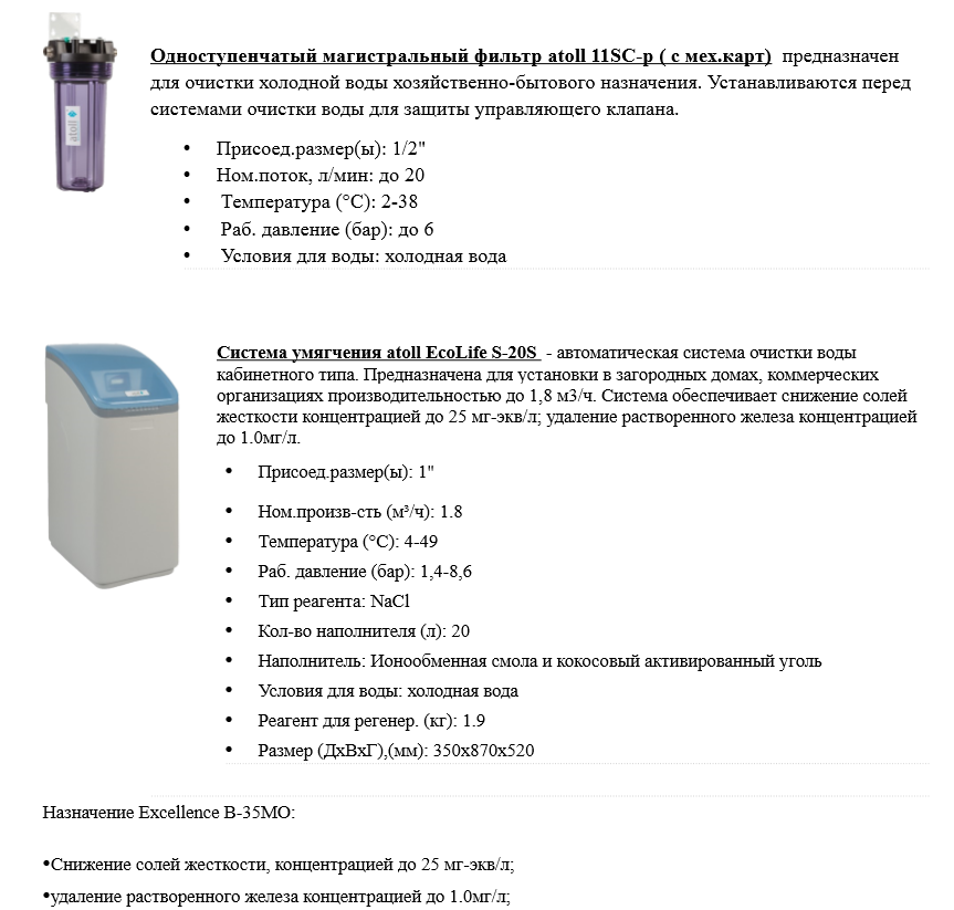

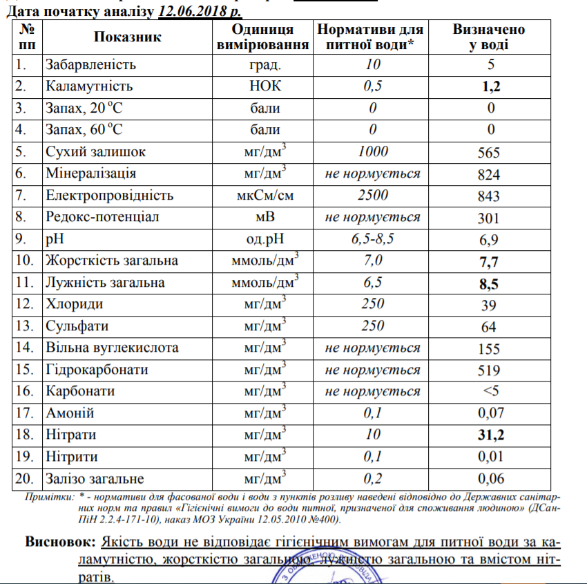

xPavelx Опубліковано: 9 листопада 2020 Автор Поділитись Опубліковано: 9 листопада 2020 Хочу сделать водоотчистку воды. В целом, вода по сравнению с городской хорошая. Но хотелось бы сделать помягче. Для приготовления пищи и частично питья пользуемся осмосом. Анализ воды пару лет назад был такой: Случайно забрел в магазин по подбору фильтров, предлагают такой варик для моего анализа: Осмос у меня уже стоит. По сути, главное действующее звено в этой цепочке это умягчитель. Цена вопроса = 22515грн. Из особенностей - регулировка уровня жесткости воды. Иногда слышал люди жалуются, что вода слишком мягкая после умягчителя, невозможно смыть мыло. По идее эта фича должна решить эту проблему и выдавать умеренно умягченную воду. Описание предлагаемого умягчителя. Помониторил по ценам, есть как дороже, так и дешевле хотя принцип у всех один - "делают воду мягче". Есть у них еще какие-то особенности на которые стит обращать внимание при выборе ? на одной модели видел громкую надпись типа - "уменьшеное потребление воды на самопромывку", но насколько меньше никаких цифр не написали. Но фишка интересная Посилання на коментар Поділитися на інших сайтах More sharing options...
Tamburello Опубліковано: 9 листопада 2020 Поділитись Опубліковано: 9 листопада 2020 Из особенностей - регулировка уровня жесткости воды. Иногда слышал люди жалуются, что вода слишком мягкая после умягчителя, невозможно смыть мыло. По идее эта фича должна решить эту проблему и выдавать умеренно умягченную воду. так это подмес воды до системы к воде после системы. трехходовый клапан или вентиль на байпасе - и у вас появляется возможность регулировать уровень жесткости в сторону повышения. 1 Посилання на коментар Поділитися на інших сайтах More sharing options...
eam Опубліковано: 9 листопада 2020 Поділитись Опубліковано: 9 листопада 2020 Похоже расширяют пятно застройки. Бетоноколами разбивают асфальт. Расширять там некуда т.к. земля не их. Там будут добавлять -1 этаж по аналогии с НЛ. Поэтому все сносят и дальше будут копать а потом опять строить Посилання на коментар Поділитися на інших сайтах More sharing options...
digor_ua Опубліковано: 9 листопада 2020 Поділитись Опубліковано: 9 листопада 2020 Хочу сделать водоотчистку воды. В целом, вода по сравнению с городской хорошая. Но хотелось бы сделать помягче. Для приготовления пищи и частично питья пользуемся осмосом. Анализ воды пару лет назад был такой: [ATTACH]705694[/ATTACH] Случайно забрел в магазин по подбору фильтров, предлагают такой варик для моего анализа: [ATTACH]705695[/ATTACH] Осмос у меня уже стоит. По сути, главное действующее звено в этой цепочке это умягчитель. Цена вопроса = 22515грн. Из особенностей - регулировка уровня жесткости воды. Иногда слышал люди жалуются, что вода слишком мягкая после умягчителя, невозможно смыть мыло. По идее эта фича должна решить эту проблему и выдавать умеренно умягченную воду. Описание предлагаемого умягчителя. [ATTACH]705696[/ATTACH] Помониторил по ценам, есть как дороже, так и дешевле хотя принцип у всех один - "делают воду мягче". Есть у них еще какие-то особенности на которые стит обращать внимание при выборе ? на одной модели видел громкую надпись типа - "уменьшеное потребление воды на самопромывку", но насколько меньше никаких цифр не написали. Но фишка интересная там сам настраиваешь скольок минут надо промывать систему и сколько воды уйдет если считаешь что можно поставить время поменьше - пожалуйста но если смола в фильтре из-за уменьшенного времени промывки будет промываться не до конца, то осоответственно уменьшится срок службы смолы да и объем воды между регенрациями надо будет ставить поменьше обычный маркетинг для впаривания лохам я год назад себе поставил такое vodavdom.ua/Product/1603 с моделями подороже разницы никакой, кроме маркетинга ибо голова у всех одна и таже фильтрующая смола тоже ну колба разве что отличается, но как по мне экософтовская очень даже ничего кстати, у меня в vodavdom.ua скидка 10 процентов, кому надо - пишите в личку) 1 Посилання на коментар Поділитися на інших сайтах More sharing options...
xPavelx Опубліковано: 9 листопада 2020 Автор Поділитись Опубліковано: 9 листопада 2020 там сам настраиваешь скольок минут надо промывать систему и сколько воды уйдет если считаешь что можно поставить время поменьше - пожалуйста но если смола в фильтре из-за уменьшенного времени промывки будет промываться не до конца, то осоответственно уменьшится срок службы смолы да и объем воды между регенрациями надо будет ставить поменьше ) А как понять сколько минут надо промывать систему и сколько воды ей надо чтоб получить оптимальные показател ? Посилання на коментар Поділитися на інших сайтах More sharing options...
digor_ua Опубліковано: 9 листопада 2020 Поділитись Опубліковано: 9 листопада 2020 А как понять сколько минут надо промывать систему и сколько воды ей надо чтоб получить оптимальные показател ? там зависимость от объема смолы в фильтре и жесткости воды в инструкции от клапана для фильтра есть все эти таблицы и рекомендации по настройке 2 Посилання на коментар Поділитися на інших сайтах More sharing options...

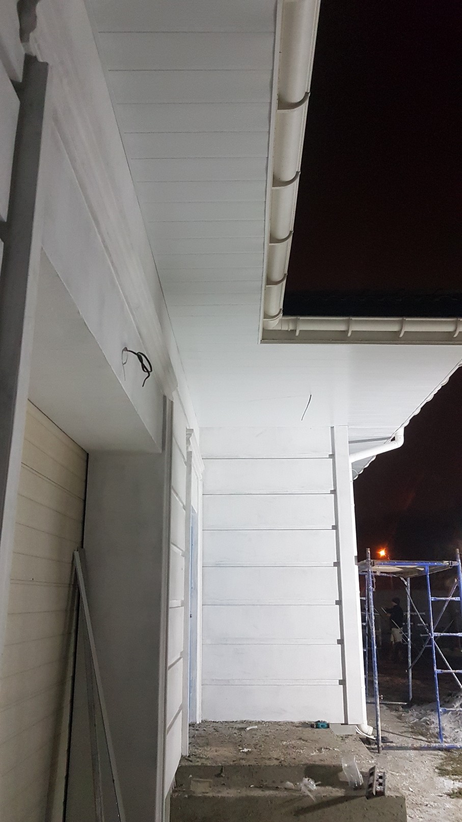

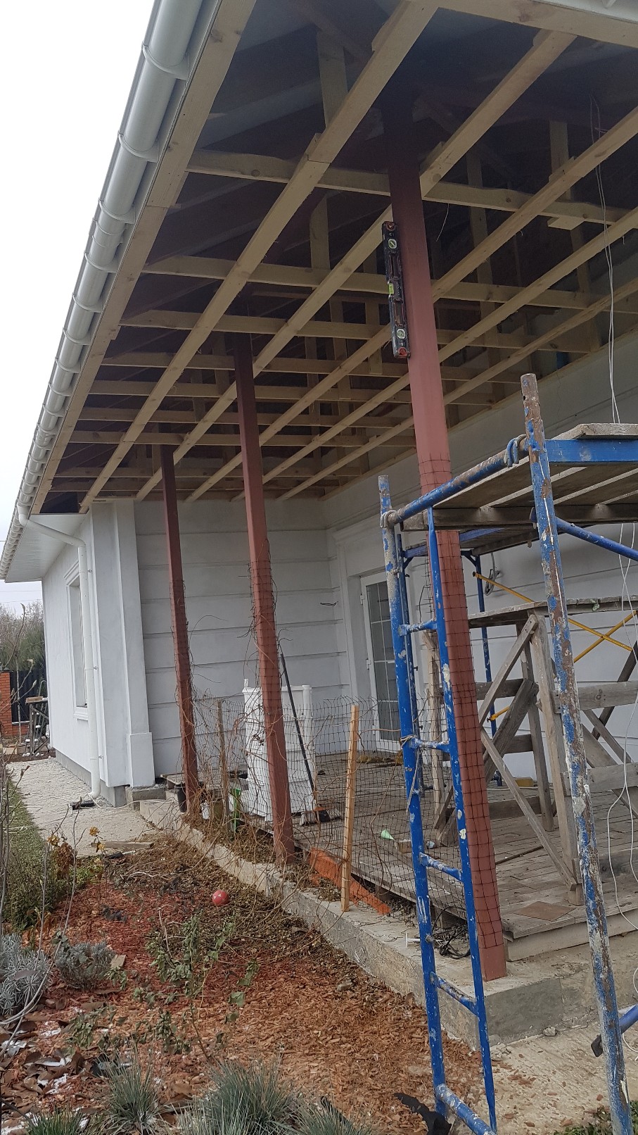

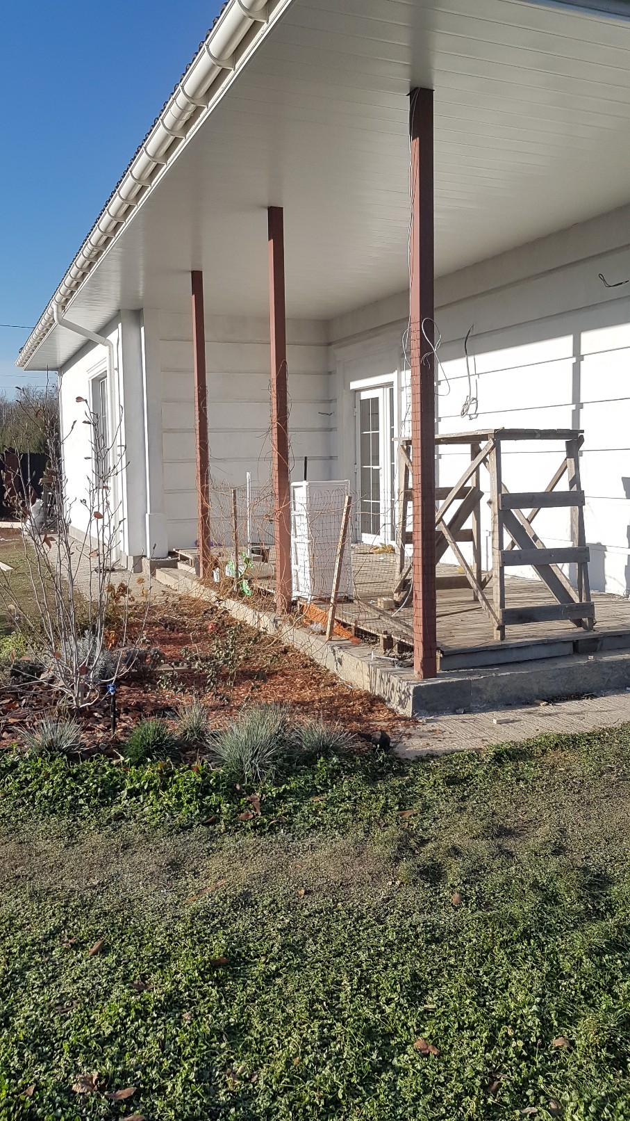

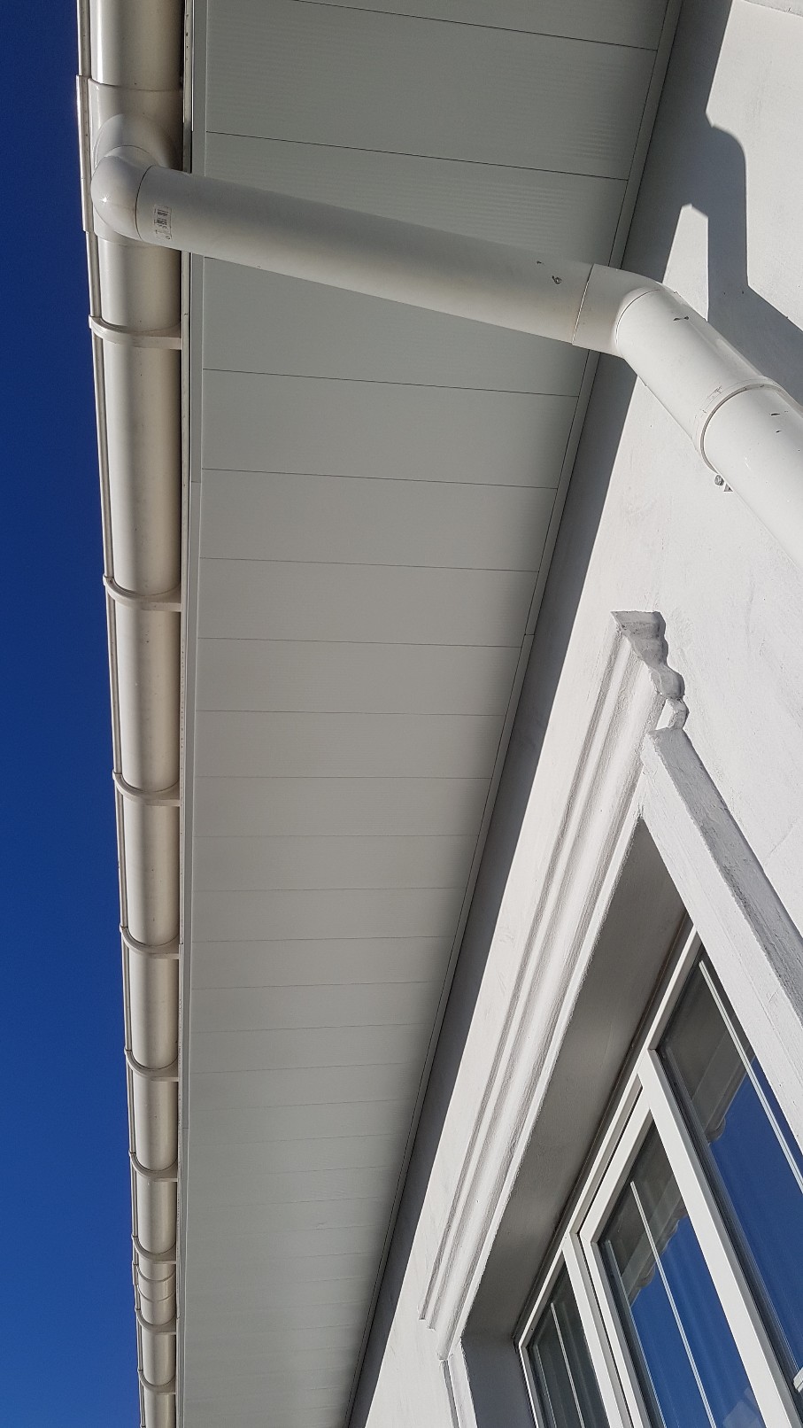

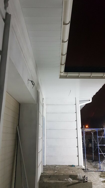

xPavelx Опубліковано: 21 листопада 2020 Автор Поділитись Опубліковано: 21 листопада 2020 Закончили подшиву. Металлические планки, вставляются друг в друга. Фасад заармирован и загрунтован. Декоративку будем наносить уже весной. 14 Посилання на коментар Поділитися на інших сайтах More sharing options...
