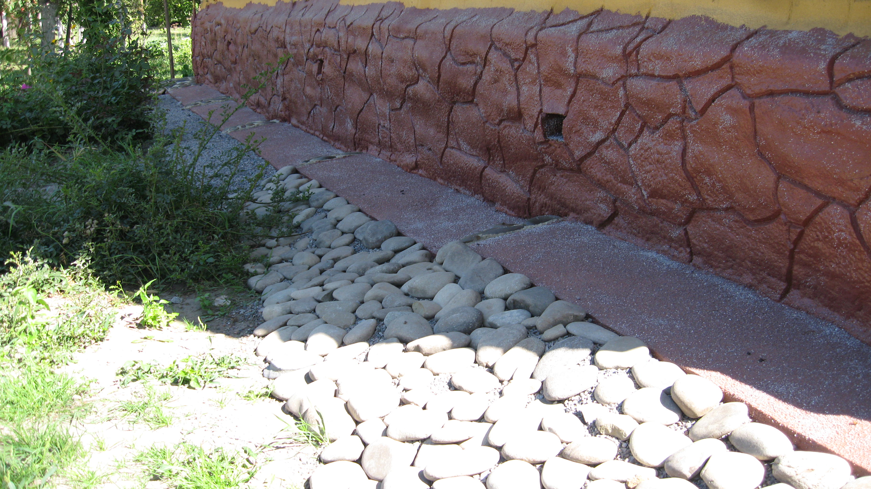

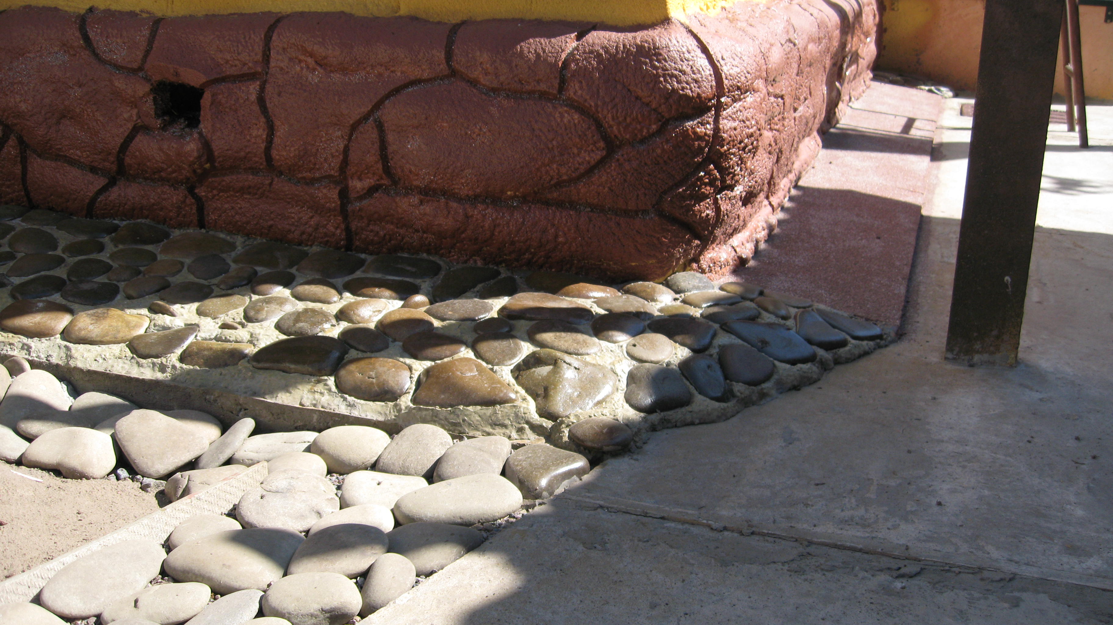

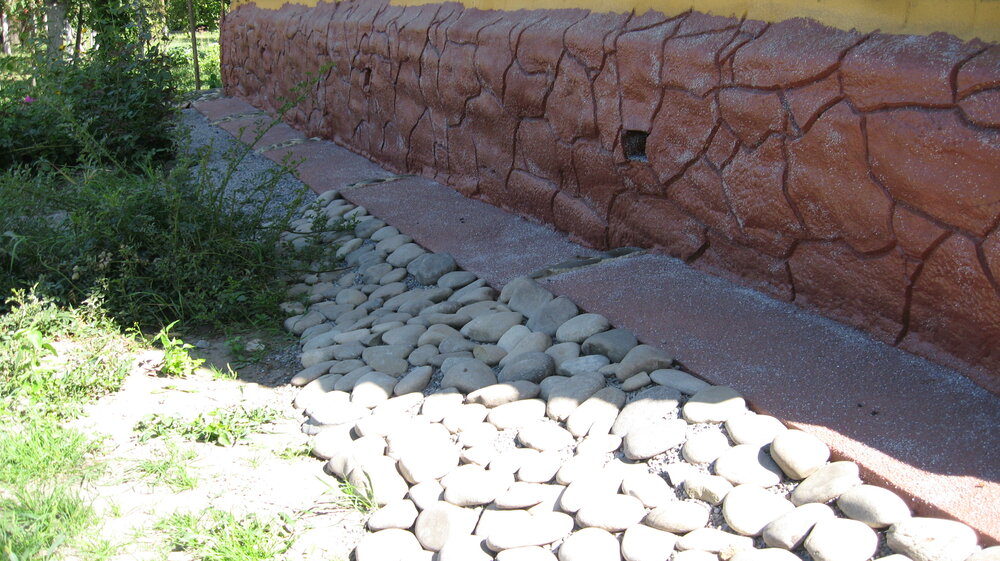

termOS Опубліковано: 15 червня 2017 Поділитись Опубліковано: 15 червня 2017 вродь получилось прикрепить фото Не открываются! Вот, самый простой способ: Придать пене,желаемый рельеф (в зависимости от общего стиля фасада) Накрыть полиуретановым компаундом,посыпая кварцевым песком(цвет по хотелке) или жидким пластиком(зависит от плотности пены;у меня ППУ около 40 кг/м3,без вопросов) 1 Посилання на коментар Поділитися на інших сайтах More sharing options...
