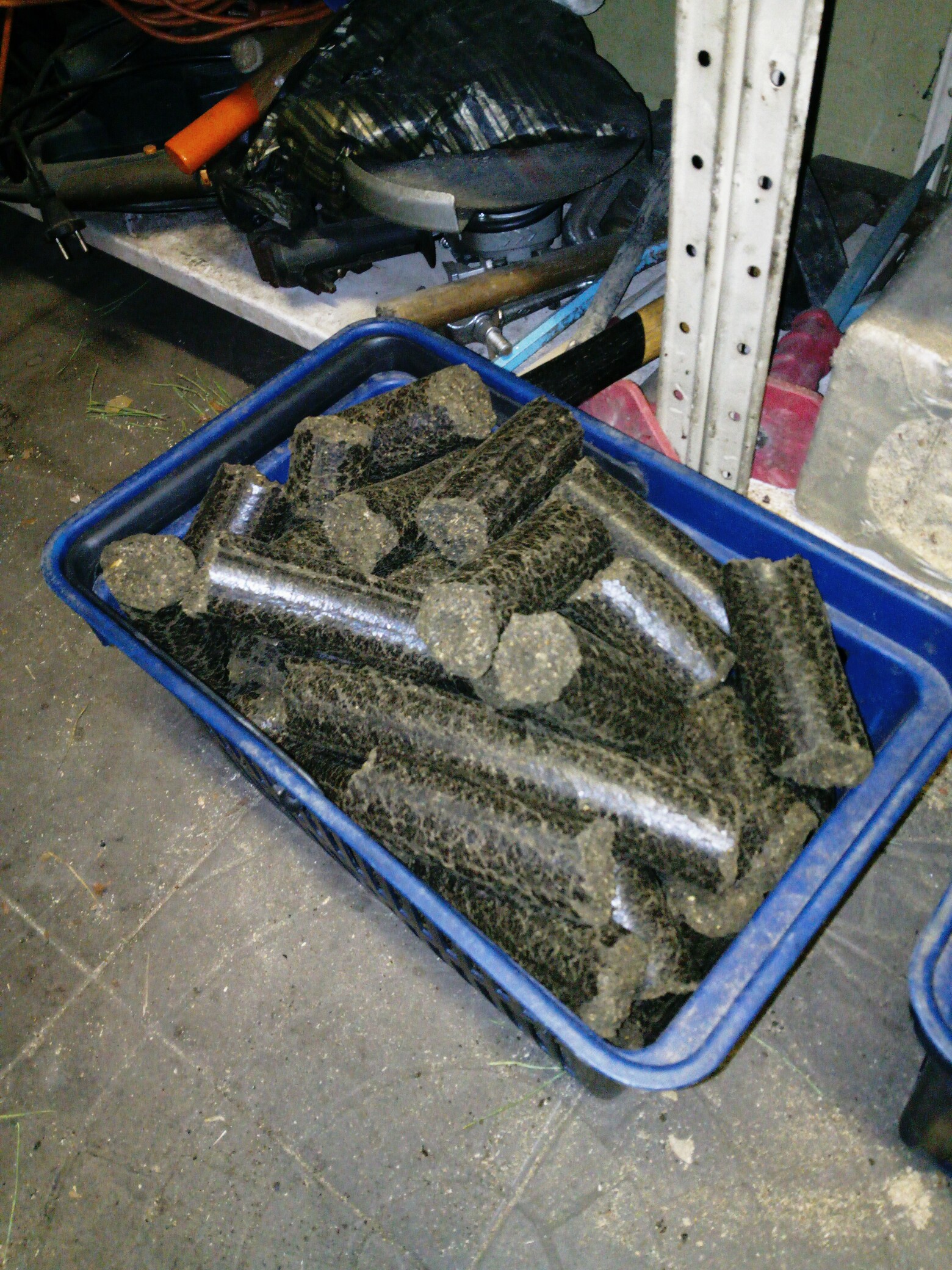

=YaSto= Опубліковано: 3 лютого 2018 Поділитись Опубліковано: 3 лютого 2018 Впервые взял брикеты из лузги подсолнуха на пробу, ну и по дешевле, поскольку сезон. Что сказать, горит хорошо, дым правда вонючий, сравни торфу. Горит аналогично руфу, по длительности и теплоотдаче. Посилання на коментар Поділитися на інших сайтах More sharing options...
Viorel Опубліковано: 3 лютого 2018 Поділитись Опубліковано: 3 лютого 2018 Впервые взял брикеты из лузги подсолнуха на Коптят или нет? Посилання на коментар Поділитися на інших сайтах More sharing options...
=YaSto= Опубліковано: 3 лютого 2018 Поділитись Опубліковано: 3 лютого 2018 Коптят или нет? В котле копоти не больше чем от Руфа Дым чёрный смалит, видимо жиры Посмотрю как позже дымоход себя чувствовать будет По личному опыту использования торфо-брикета, пришлось сильно чистить Посилання на коментар Поділитися на інших сайтах More sharing options...
Oleg9293 Опубліковано: 4 лютого 2018 Поділитись Опубліковано: 4 лютого 2018 Коптят или нет? Топил точно такими.Да,коптят и могут побабахивать пока РАЗГОРАЮТСЯ при дозагрузке.Против тяги вобще всё чистенько горит,прям как пнтрацит.Обязательно пользоваться подачей вторичного воздуха,там оч много летучих.Душить их не лучший вариант!Объём золы зависит,что туда намешали,но мне попались хорошие и золы было не на много больше чем от дров.Зола не такая рассыпчатая как у дров и что б прям через колоссники сама проваливалась,то нужно пошерудить.Тепла дают хорошо,но нужно приловчиться их сжигать пользуясь вторичкой.Наверное на этой неделе ещё возьму на пробу,но в принципе понравилось.Нужно пару неделек потопить,что б увидеть последствия.Одна-две протопки особо не чего не покажут.Хочу ещё глянуть по ТА,сколько они тепла дают с 1кг.Но так по прикидкам на 2кВт с 1кг вроде тянут. Добавлено через 2 минуты В котле копоти не больше чем от Руфа Дым чёрный смалит, видимо жиры Посмотрю как позже дымоход себя чувствовать будет По личному опыту использования торфо-брикета, пришлось сильно чистить А что сильно чистить?В смысле котёл и дымоход после энного времени работы?Или шлака много после протопки? 1 Посилання на коментар Поділитися на інших сайтах More sharing options...
=YaSto= Опубліковано: 4 лютого 2018 Поділитись Опубліковано: 4 лютого 2018 От торфа в дымоходе много отложений Котёл то что взял и почистил 1 Посилання на коментар Поділитися на інших сайтах More sharing options...
Oleg9293 Опубліковано: 4 лютого 2018 Поділитись Опубліковано: 4 лютого 2018 От торфа в дымоходе много отложений Котёл то что взял и почистил Спасибо!Меня торфобрикеты всегда пугали,выходит не зря.Однозначно ну их нафиг. Посилання на коментар Поділитися на інших сайтах More sharing options...

=YaSto= Опубліковано: 11 лютого 2018 Поділитись Опубліковано: 11 лютого 2018 Что сказать, эта семечка горит неплохо, дым воняет сильно, золы с неё очень много, прямо по ведру из камеры вынимаю за сутки горения и в том то неудобство, бо поверх уже не разгорается. Короче, мне не понравилась 2 Посилання на коментар Поділитися на інших сайтах More sharing options...
=YaSto= Опубліковано: 11 лютого 2018 Поділитись Опубліковано: 11 лютого 2018 Я себе подумал, вот если б в эту семечку хоть 25% твёрдых пород добавить, то было бы в самый раз. А так, она вроде как не догорает, выходит в режим тлеения. Типа как уголь - нужен хороший поддув. Отсюда вонь, куча золы. Добавлено через 4 минуты Собственно 2400 за тонну, чего желать... 1 Посилання на коментар Поділитися на інших сайтах More sharing options...
Viorel Опубліковано: 12 лютого 2018 Поділитись Опубліковано: 12 лютого 2018 Я себе подумал, вот если б в эту семечку хоть 25% твёрдых пород добавить.. Тогда просто смешивайте их с дровами. Типа пирога делайте: слой дров - три слоя брикетов из лузги и т.п. З.Ы. Не думал, что от лузги много золы остается.. Посилання на коментар Поділитися на інших сайтах More sharing options...
