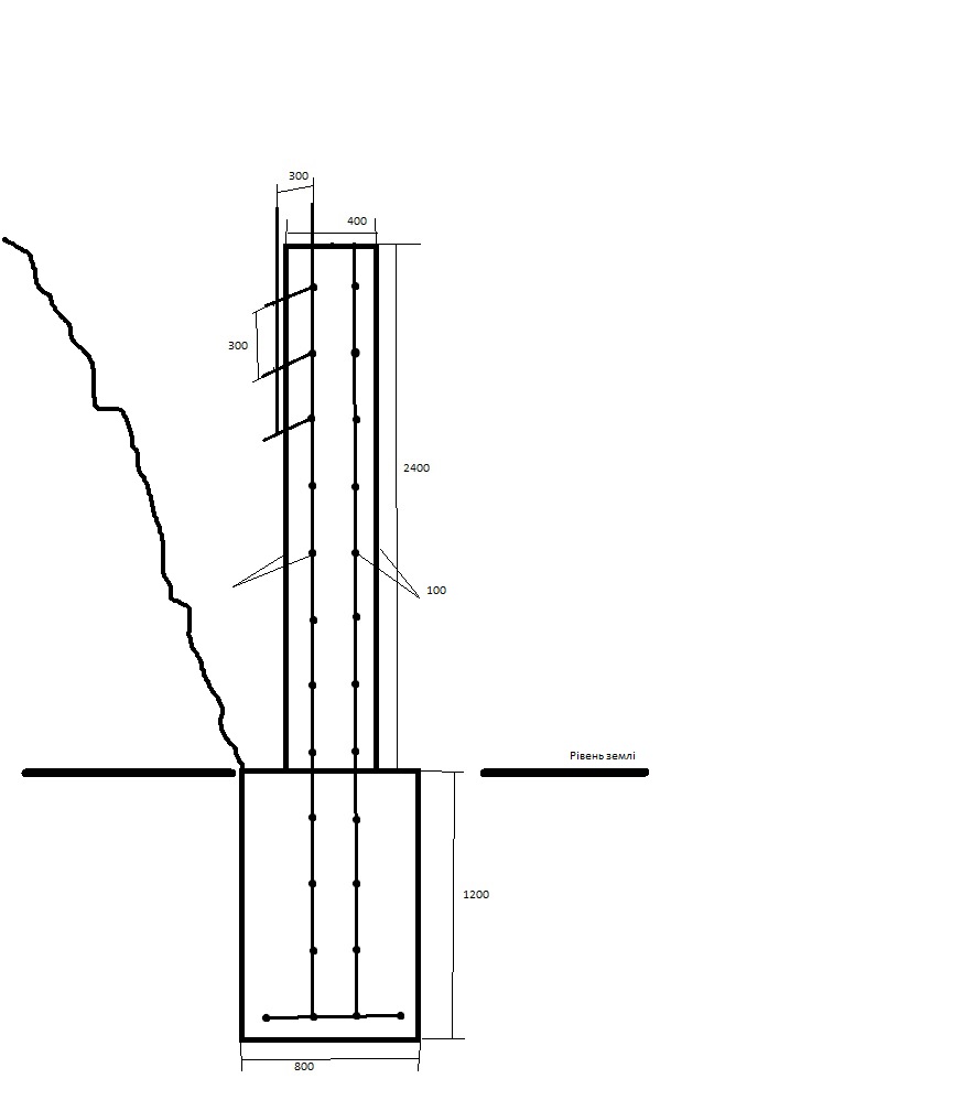

Прошу совета:
Нужно сделать подпорную стену длиной 11 метров, высота 2,4 м.
Толщина стены 400 мм.
Мой вариант (см.влож.)
Подскажите пожалуйста :
Годится ли мой вариант, что исправить?
Как на счет армировки?
Надземную часть можно залить за один раз?(опалубку буду делать из досок)

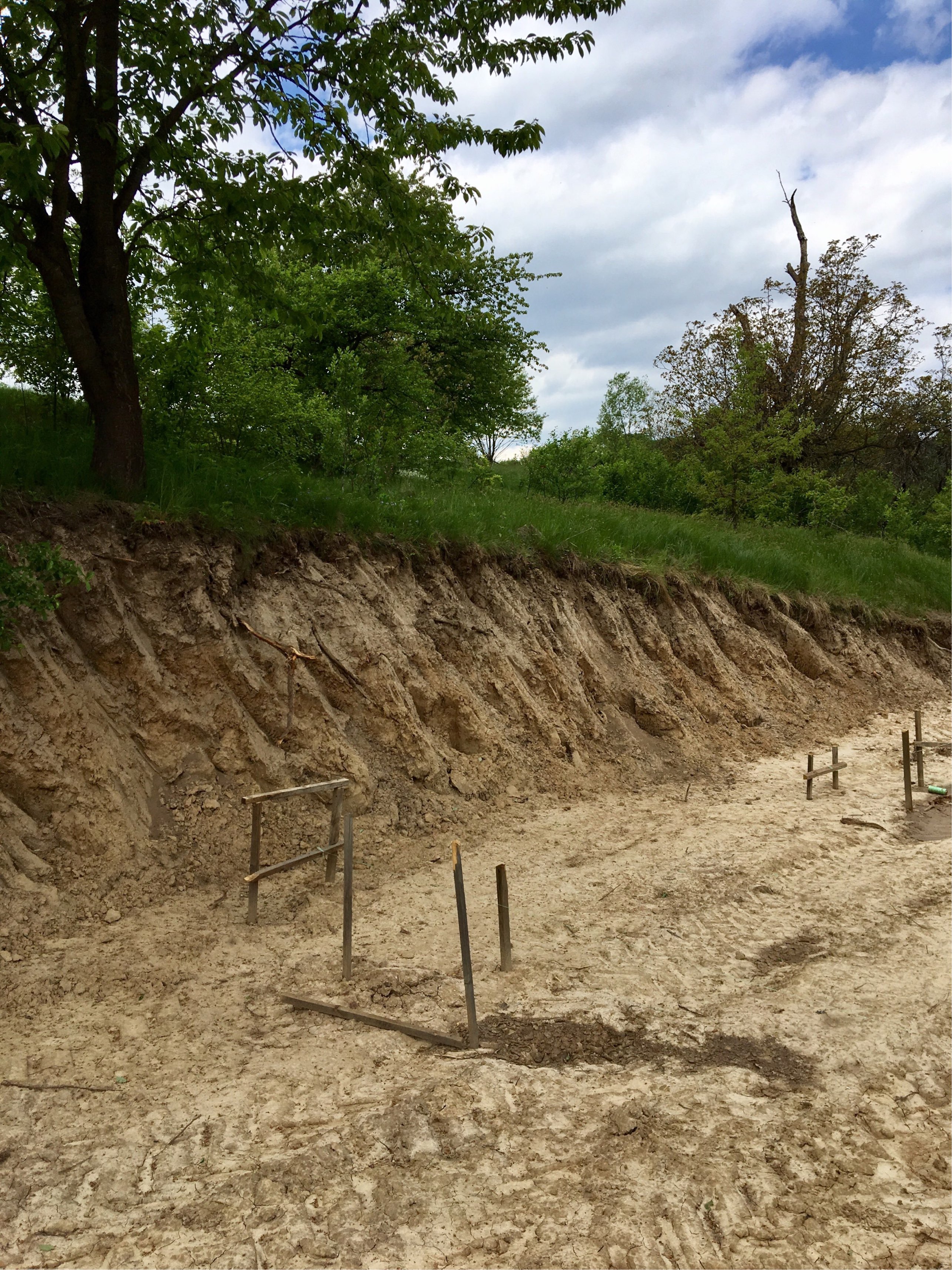

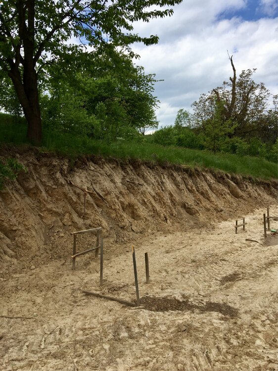

Какие грунты? Вода? Есть какая то архитектурная цель этой подпорной стены?
Ґрунти - похож. на супесь. Вода не обнаоужена. Стенка должна защищать от зсува ґрунта домик, которий будет через 2 метра от стенки. См.фото.
На фото сам обрив - должна стоять стена, 2 метра отступ потом дом.
Быстрый расчет по примерной среднопоганой супеси по вашей схеме показал, что не потянет — опрокинет стенку. Но по-хорошему стоило бы сделать геологию и дать кому-то спроектировать.
Может нужно было подкоректировать проект и интегрировать дом в этот перепад высоты. Часть дома заходит на возвышение. И стенку делать не прямой 11 метров а полукруглой либо ломаной. Тогда точно не опрокинет. И дренаж сделать хороший внизу подпорной стенки. Картинок в нете полно. И делать ещё не отвесной, а под углом к склону немного.

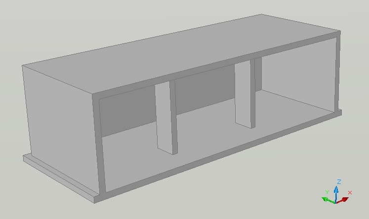

Я не знаю, впишется ли это в Вашу архитектуру, но между домом и обрывом можно разместить помещение 2х11х2.40, которое точно не опрокинется. Может получиться неплохой подвал(сарай). Того количества бетона и арматуры, что Вы собираетесь использовать для стены хватит с головой.
Я сам изначально планировал делать подпорную стенку, но в последний момент передумал и сделал подвал который в свою очередь стал фундаментом для гаража. Выглядит приблизельно так:
