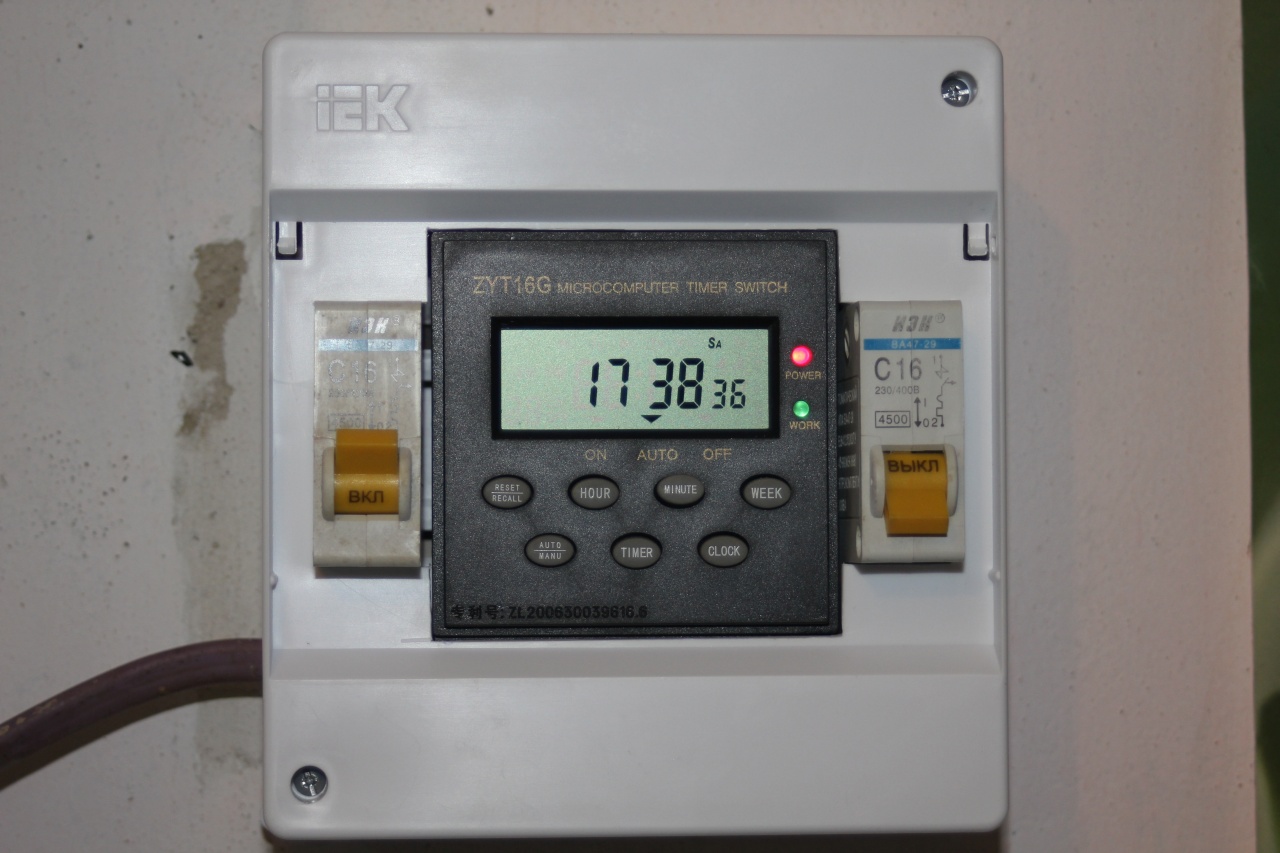

Cossack Опубліковано: 25 серпня 2017 Поділитись Опубліковано: 25 серпня 2017 поставил и я таймер на бойлер в селе у родителей. Таймер выбирал с резервом хода + монтаж на ДИН-рейку. Как всегда наши китайские друзья с eBay предложили оптимальный вариант по цене и (надеюсь) качеству. ZYT16G: - недельный программируемый таймер с резервом хода (1хАА батарейка) - нагрузка до 25А - монтируется на ДИН-рейку Есть ночной тариф на электроэнергию. Запрограммировал его на включение в час ночи и выключение через 2 часа. Нагретой воды нам хватает с головой и главное, не надо думать вечером чтобы включить бойлер, чтобы утром была горячая вода. Родители довольны, мне тоже приятно. 2 Посилання на коментар Поділитися на інших сайтах More sharing options...
