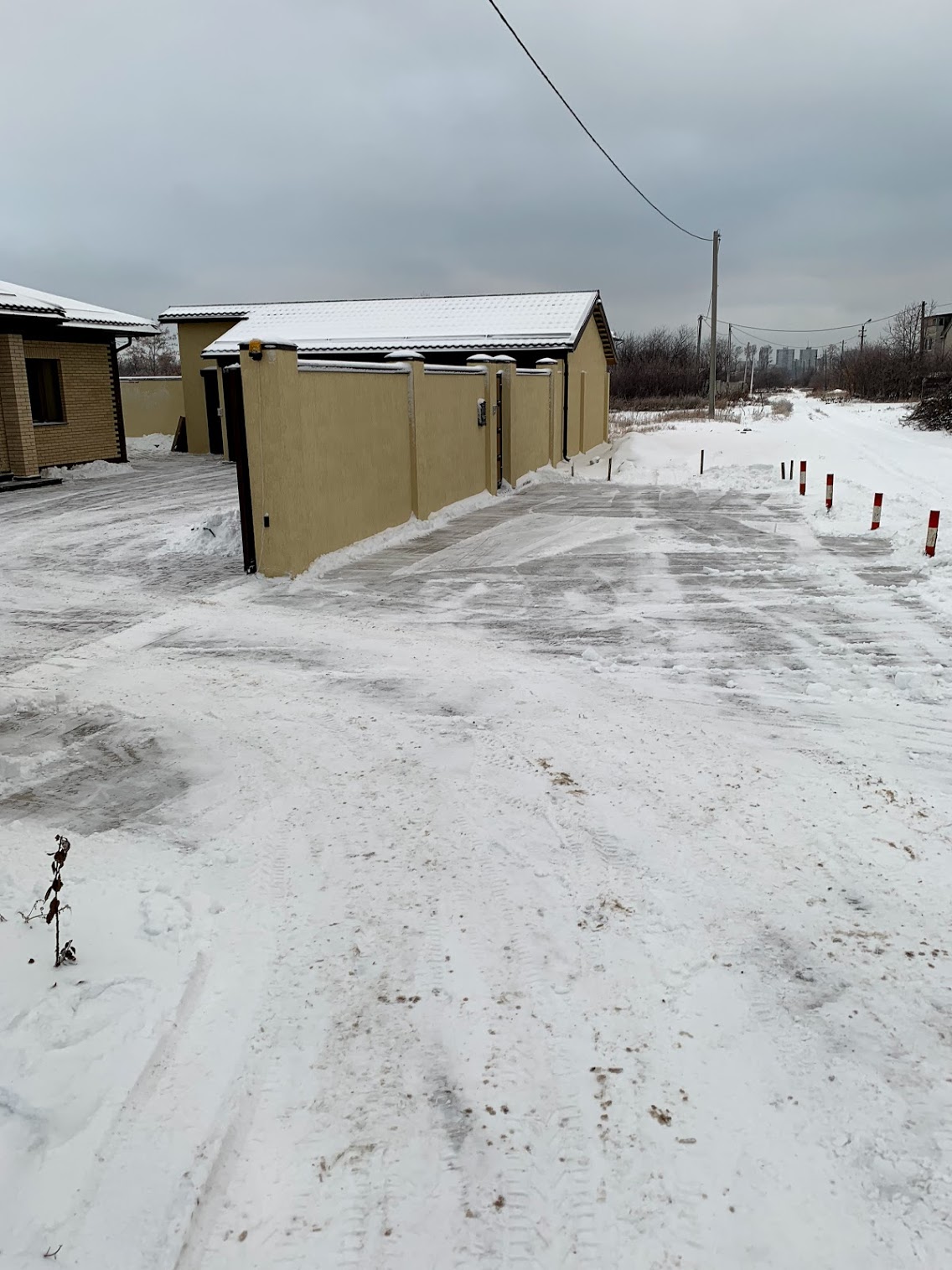

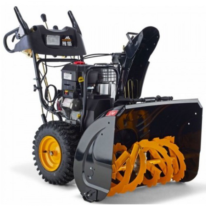

Narval Опубліковано: 3 грудня 2018 Автор Поділитись Опубліковано: 3 грудня 2018 Пришла зима, Вчера дождался окончания снегопада и с сыном запустили снегоуборочную машинку, сначала чистил на базовых настройках, но оставался снег около 2х см, потом додумался подкрутить лыжи на минимум и пошло веселее заодно прикупил скрепер, так как в прошлом год поломал 3 лопаты, а друг посоветовал скребок - отличный гаджет. Возились полтора часа, за это время прочистили двор 12*18 и 60м дорожек и за двором 6*40 за двором конечно получилось все быстрее и проще, так как снег из двора надо было убирать, а за двором было куда выбрасывать. 4 Посилання на коментар Поділитися на інших сайтах More sharing options...

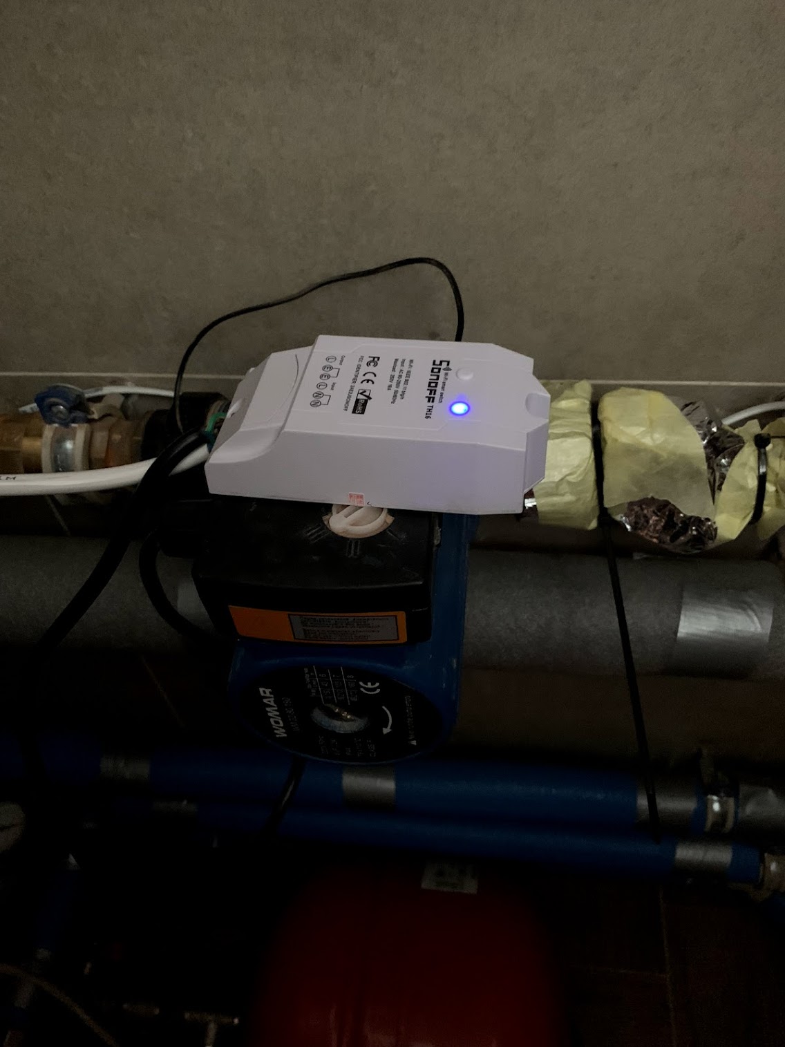

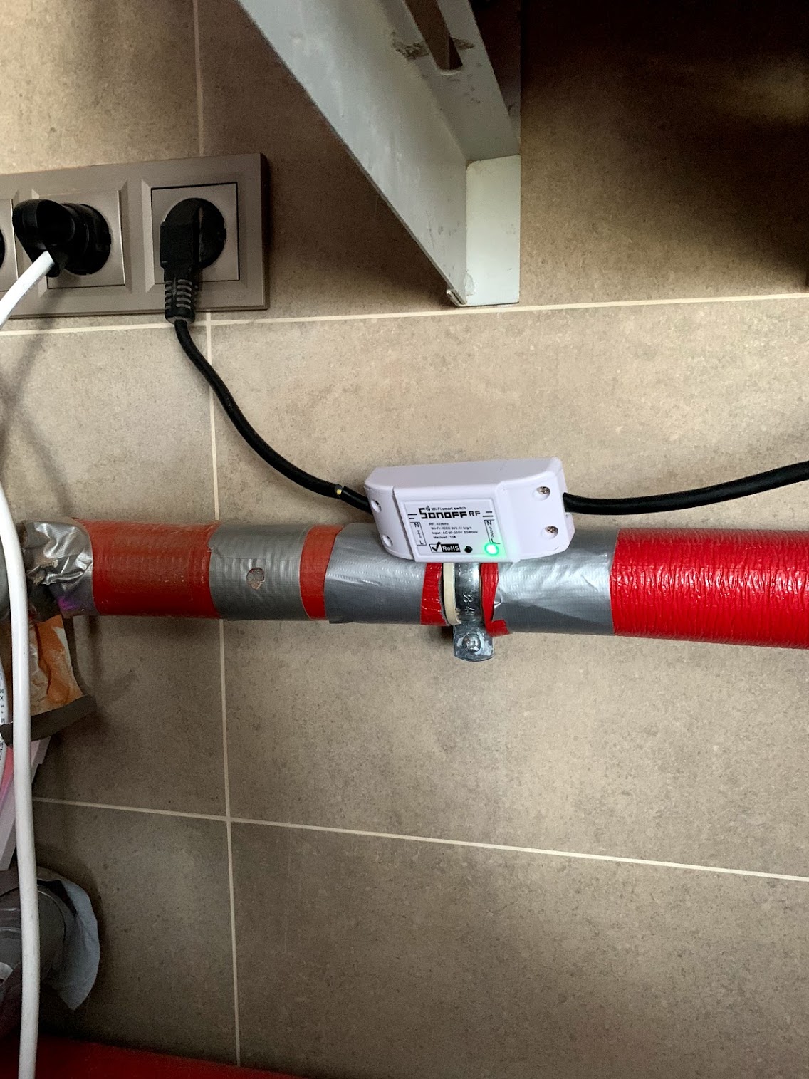

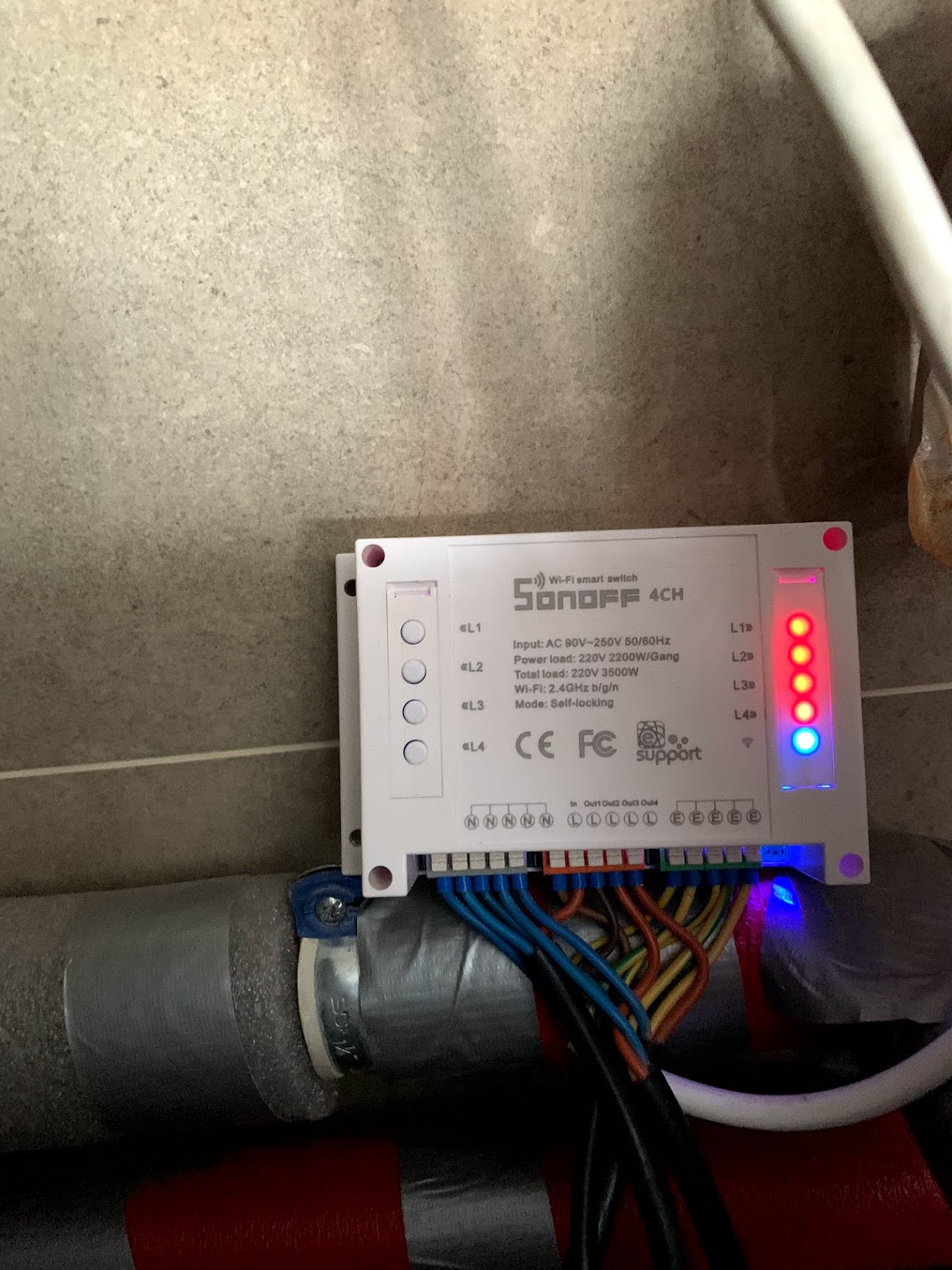

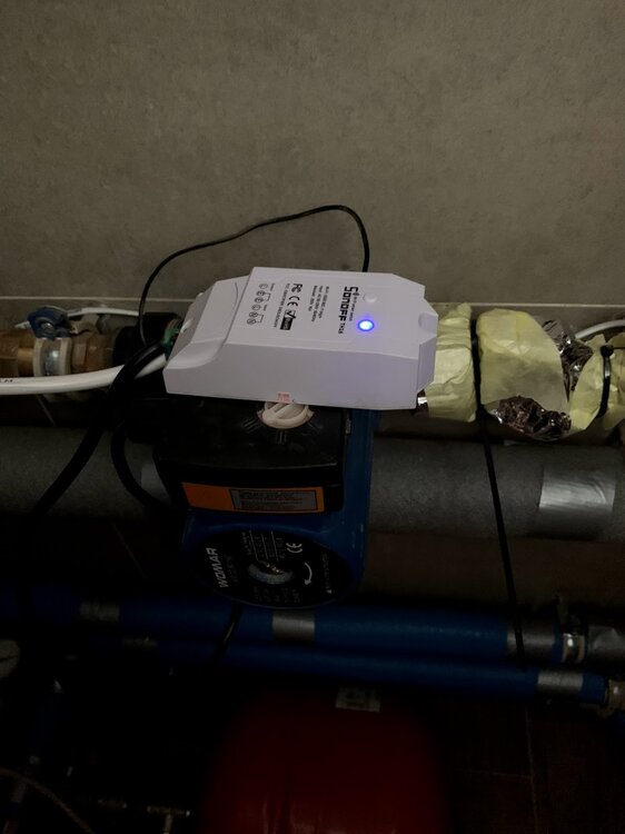

Narval Опубліковано: 8 грудня 2018 Автор Поділитись Опубліковано: 8 грудня 2018 При монтаже ГВС была заложена труба рецикуляции, начитавшись расхода электричества да и прикинув 50вт*24 часа - не дешовое удовольствие получается, однако сделали - пусть будет. Добрались месяц назад руки до него: Давно прикупил девайсы Sonoff и установил сначала на насос фанкоила: Фанкоилом пользовался два раза - один на охлаждение, второй на обогрев для испытания. каждый раз надо включать рецеркуляционный насос, дабы гонял воду. поставил на шнурок релюху - чтоб не бегать в топочную. На рецеркуляцию ГВС поставил реле с датчиком температуры (изначально думал ставить ее в санузел и брал температуру/влажность, но от этой идеи отказался и реализовал другую) Так вот, датчик температуры прилепил на трубу рецеркуляции, при падении ниже 32 градусов включается насос, когда повышается до 34 - выключается. температуру 32 брал методом научного тыка) Также приделал 4х модульное реле на насосы насосной группы - тоже чтоб не бегать. В дальнейшем приделаю эти релешки на все насосы . Использую это же реле для освещения улицы. Удобно включать с телефона, можно вручную (есть кнопочка) Недостаток то что не подключается к сети 5Г (но у меня их две - так что переживу) 2 Посилання на коментар Поділитися на інших сайтах More sharing options...

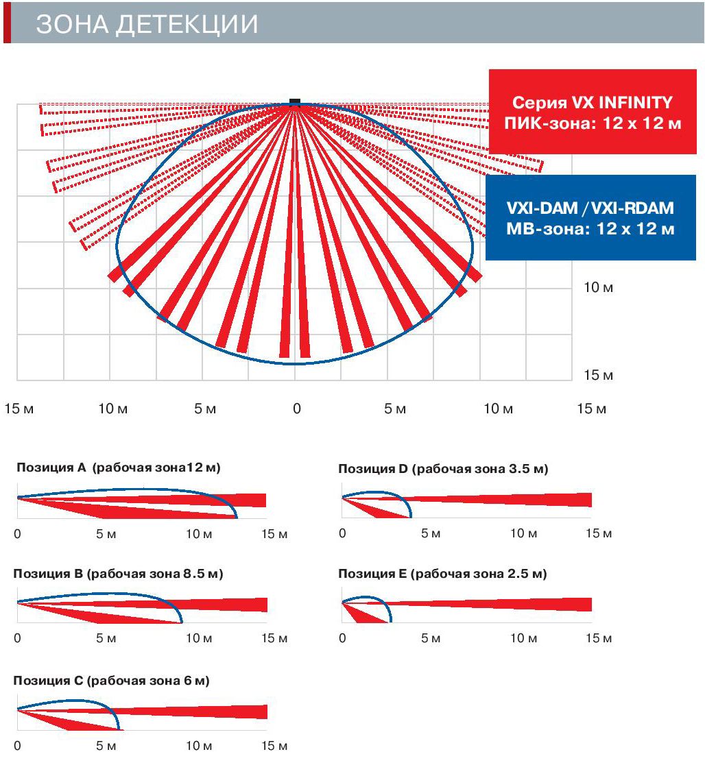

Narval Опубліковано: 8 грудня 2018 Автор Поділитись Опубліковано: 8 грудня 2018 Год назад озадачился вопросом охраны двора. Наши охранники не берут дом под охрану так как много ложных сработок. Кажется просматривают камеры если ставят "периметр", данные факторы меня не очень устраивали по этому было принято решение следующее: По двору стоят датчики движения, они при сработке через штатное приложение охраны - сообщают о сработке. потом смотришь камеры, и если кого то увидел - нажимаю на кнопку вызова охраны. Мне спецы по охране обещали сработки на мух и на птичек и на солнце и пр. Один из техников посоветовал датчики (типа меньше всего сработок ложных) и вот спустя год могу сказать результат: датчики срабатывают ложно при определенных замеченных мною условиях- пленка во дворе лежала черная, нагревалась и ветром ее телепало. бочку после костра теплую воспринимало как вторжение. больше глюков не заметил, за год было раз 20 срабатываний, считаю идеальным результатом для улицы. в отличии от периметра, который делает штору, здесь покрывается площадь. 3 Посилання на коментар Поділитися на інших сайтах More sharing options...
