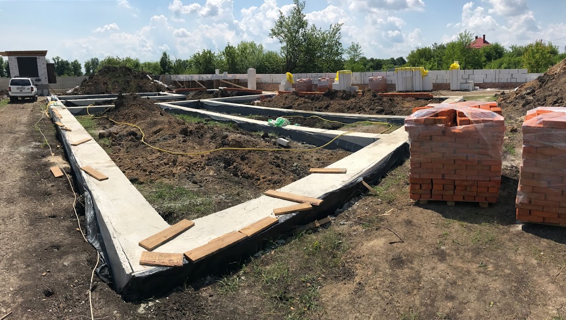

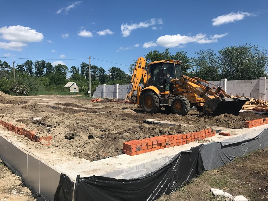

Narval Опубліковано: 10 червня 2017 Автор Поділитись Опубліковано: 10 червня 2017 Заливку фундамента делали в один раз Арматура в 4 слоя Завез кирпич для опалубки плиты Трактором сделал обратную засыпку грунта, заодно трактор покатался по нему и неплохо как оказалось утрамбовал Добавлено через 2 минуты Вот такой работник помогал нам работать Посилання на коментар Поділитися на інших сайтах More sharing options...

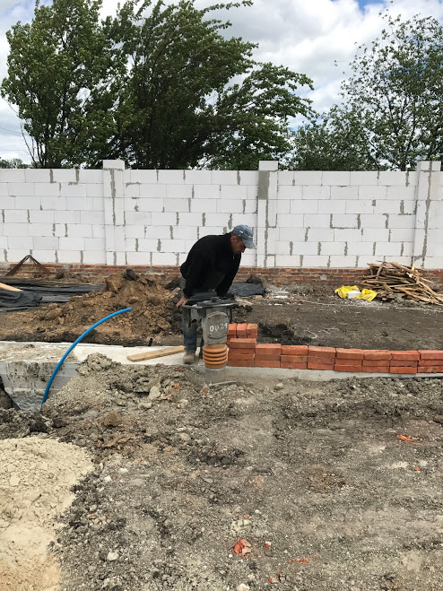

Narval Опубліковано: 11 червня 2017 Автор Поділитись Опубліковано: 11 червня 2017 после трактора прошлись вибротрамбовкой Посилання на коментар Поділитися на інших сайтах More sharing options...

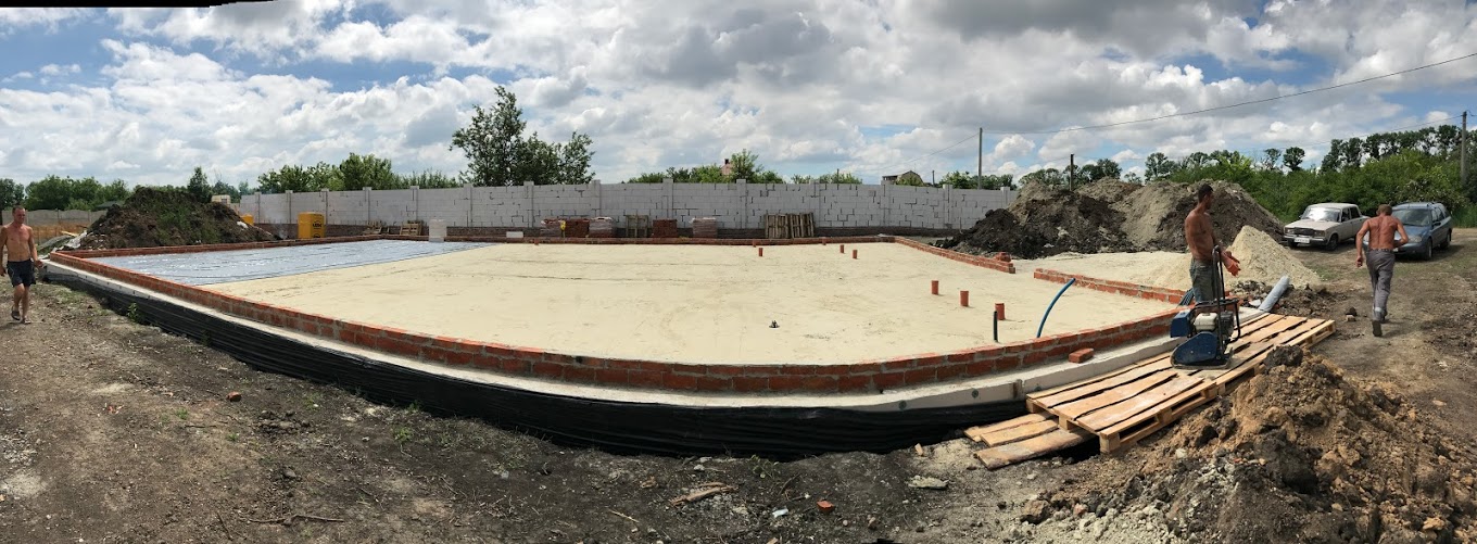

Narval Опубліковано: 12 червня 2017 Автор Поділитись Опубліковано: 12 червня 2017 Зделали опалубку для плиты, обратную засыпку песком и протромбовали. Посилання на коментар Поділитися на інших сайтах More sharing options...

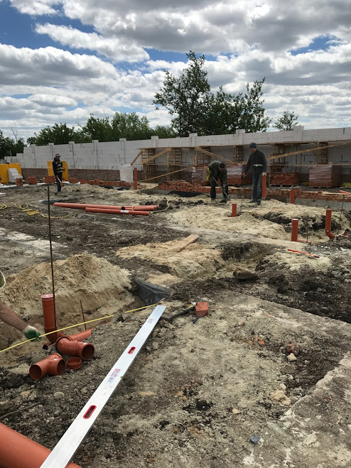

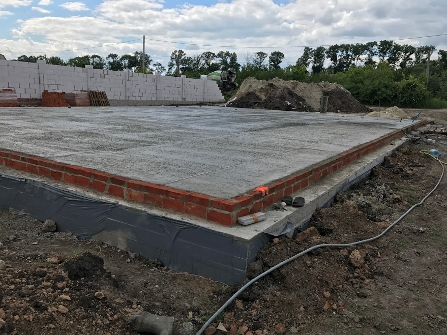

Narval Опубліковано: 17 червня 2017 Автор Поділитись Опубліковано: 17 червня 2017 Как говорят мои строители - главное вылезти из земли И вот наконец залили плиту. Бетон брал на ЗЖБК Эталон - всем остался доволен, и бетоном, и подачей и ценой. Может конечно потому, что через знакомых, но мне так не показалось Планируем на следующей неделе заняться канализацией, пока выстаивается плита, заодно закупить кирпич и газоблоки на коробку. 2 Посилання на коментар Поділитися на інших сайтах More sharing options...
