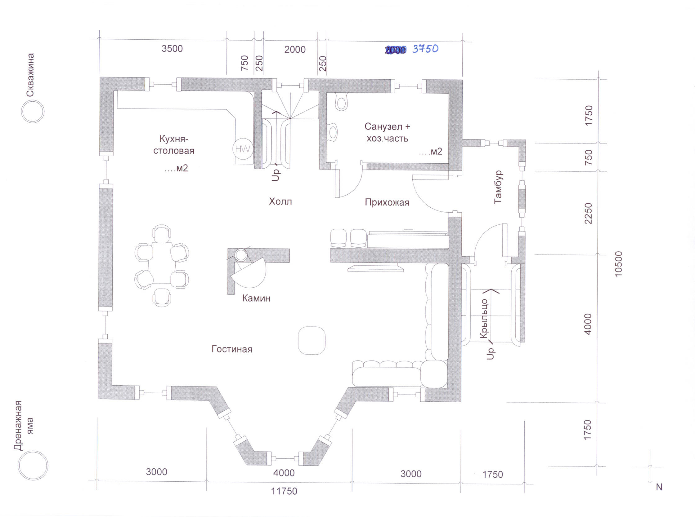

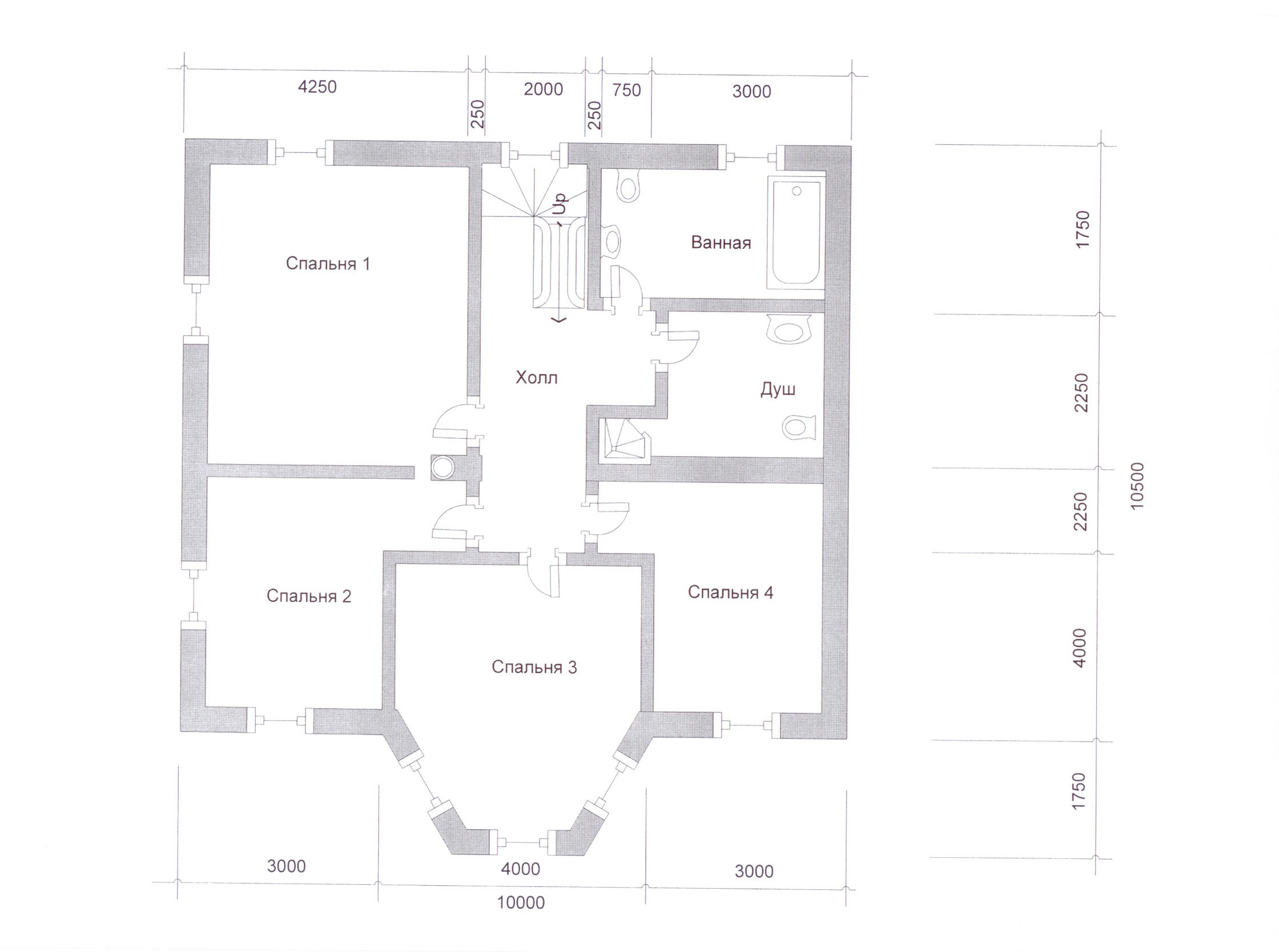

San-Sanych_SX Опубліковано: 10 вересня 2009 Поділитись Опубліковано: 10 вересня 2009 Покритикуйте-посоветуйте, пожалуйста, проект дома. За основу взял увиденный в интернете, но изменения все же были внесены. Планирую строиться под Киевом, участок 20м х 80м. Очень нужен также совет по поводу "пирога" стены - отец за ракушник, я хочу что-нибудь другое, но не знаю, что именно... Буду благодарен за любой совет и критику. Посилання на коментар Поділитися на інших сайтах More sharing options...
Wasabi Опубліковано: 10 вересня 2009 Поділитись Опубліковано: 10 вересня 2009 Ну как на первый взгляд меня смущает близкое расположение скважины относительно дренажной ямы. Посилання на коментар Поділитися на інших сайтах More sharing options...
San-Sanych_SX Опубліковано: 10 вересня 2009 Автор Поділитись Опубліковано: 10 вересня 2009 Дно ямы бетонируется и все нормально, а если без дна - то не спасет и километровое расстояние между ямой и источником воды (тут больше будет иметь значение глубина скважины - грунтовая вода или артезианская и состав грунта - глина или песок). Но все равно, спасибо. А кстати, о скважине. Никто не бурил скважину внутри периметра дома, в цокольном этаже? Посилання на коментар Поділитися на інших сайтах More sharing options...
Wasabi Опубліковано: 11 вересня 2009 Поділитись Опубліковано: 11 вересня 2009 Про септик с бетонным дном. Если перелив уходит в почву, то расстояние между скважиной и септиком должно быть не менее 20 метров. Вы же не знаете, как построит сосед, свой септик. Хотя если у вас и у соседей автономная пластиковая канализация - то действительно "значение не имеет." Обычно септики строят у забора, или сразу за ним. Про скважину в подвале. Есть такое решение. Только скважина должна быть артезианская. Хотя уже не критично. Есть установки для бурения, монтируемые в подвале. Посилання на коментар Поділитися на інших сайтах More sharing options...
alexmetall Опубліковано: 11 вересня 2009 Поділитись Опубліковано: 11 вересня 2009 По поводу стен - лучше пено/газо- бетон. Поищи по форуму - обсуждалось не раз По поводу планировки - желательно сделать двери(хотя бы раздвижные) между гостинной-холлом-кухней. Выгребная яма и скважина(из практики) размещаются в диагонально протвоположных углах територии. При этом необходимо предусмотреть проезд к яме. Посилання на коментар Поділитися на інших сайтах More sharing options...
