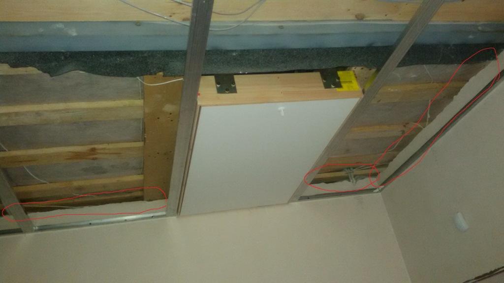

DimaXXX Опубліковано: 2 травня 2017 Поділитись Опубліковано: 2 травня 2017 Доброго дня. Выложены межкомнатные перегородки из ГБ 10см, до деревянных балок перекрытия есть зазор 5см. Чем лучше сделать шумку в местах примыкания верха перегородки и перекрытия? Потолок будет натяжной. Пример на фото (в этом месте будет ГК) Варианты, которые приходят в голову - 1. ППС 5см в получившийся зазор. 2. Пена, но наверное дороговато получится - около 25-30 погонных метров. Может есть какие варианты еще? Посилання на коментар Поділитися на інших сайтах More sharing options...
sigma_shig Опубліковано: 2 травня 2017 Поділитись Опубліковано: 2 травня 2017 Все советуют пену. Ибо зазор неровный. Впихнуть туда ЭППС будет сложно - в одних местах не влезет, в других останется щель. Я у себя в последний ряд газоблока закладывал полосу (для гипсокартона), которую крепил к потолку. А зазор задувал пеной. 1 Посилання на коментар Поділитися на інших сайтах More sharing options...
DimaXXX Опубліковано: 2 травня 2017 Автор Поділитись Опубліковано: 2 травня 2017 Все советуют пену. Ибо зазор неровный. Впихнуть туда ЭППС будет сложно - в одних местах не влезет, в других останется щель. Я у себя в последний ряд газоблока закладывал полосу (для гипсокартона), которую крепил к потолку. А зазор задувал пеной. А что со звукоизоляцией, нормально? Посилання на коментар Поділитися на інших сайтах More sharing options...
Spaider Опубліковано: 2 травня 2017 Поділитись Опубліковано: 2 травня 2017 У газобетона десятки самого по себе звукоизоляция никакущая, поэтому чем бы вы ни заделали, это ситуацию не усугубит. 1 Посилання на коментар Поділитися на інших сайтах More sharing options...
DimaXXX Опубліковано: 2 травня 2017 Автор Поділитись Опубліковано: 2 травня 2017 У газобетона десятки самого по себе звукоизоляция никакущая, поэтому чем бы вы ни заделали, это ситуацию не усугубит. Да то понятно, но на стене хоть обои, плитка будет, а вверху только тоненькая пленочка натяжного потолка... Посилання на коментар Поділитися на інших сайтах More sharing options...
sigma_shig Опубліковано: 2 травня 2017 Поділитись Опубліковано: 2 травня 2017 А что со звукоизоляцией, нормально? Сложно сказать... У меня эта перегородка только для шкафа в прихожей. А скелеты в шкафу ведут себя тихо Я изначально собирался все перестенки делать десяткой. Но и все строители и тут на форуме в один голос отговорили. Говорили, что некрепкие они. В итоге строил из двадцатки. А поверх - армопояс. И только поверх армопояса балки. Сейчас бы все перегородки ставил из десятки. Та одна, которая у меня есть выдержала привязку лестницы. Причем арматуру в нее кувалдой вбивали. Посилання на коментар Поділитися на інших сайтах More sharing options...
